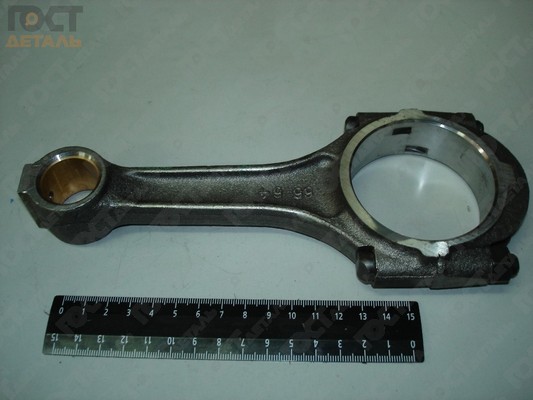

Логотип не мой заметь. Это чтоб представление имелось, о чем речь. В общем всё ясно, флуд за тобой один, за слова не отвечаешь.

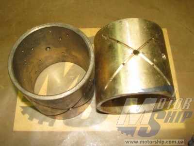

А мы меняем копеечные втулки шатунов и радуемся!

Если надо сменить направляющие клапана, ты ГБЦ полностью новую меняешь?
Я открою тайну, причем бесплатно. Конструкторы задумали не случайно перепрессовывать втулки.

Настало время разрядить ситуацию для начала скажу что это тема на форуме обсосана до костей надо просто не лениться и не флудить без необходимости, фото с линейкой это видимо верх инженерных решений но к сожалению не в моторостроении сдесь нужы другие измерительные приборы и так по пунктам

А спеца с линейкой тут найдёте. Чем вам фотка с линейкой не приглянулась? А без линейки бы порнавилась? А если с "нано"микрометром фотку выложу?
Далее, если шейка шатуна деформированна, втулка шатуна будет люфтить, ну кто то из нас разве будет это ставить??? :) АлексN 90% шатунов неглядя меняет, у него может денег куры неклюют, так пусть меняет. Он объяснить не может вопрошающим про шейку, а мне пишет продавай авто (что с чего, пьяный чтоли?).
