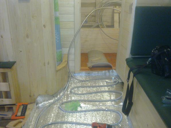

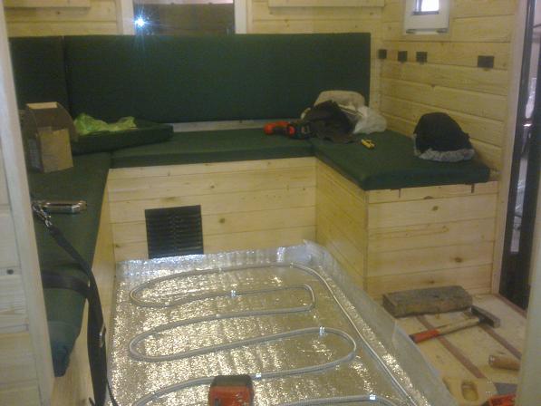

Результаты испытаний теплых полов. Закончил испытания вчера :D :D :D . Начну с хороших новостей. Теплый пол в прицепе (напомню общая толщина пола 40-45 мм) отзыв ИЗУМИТЕЛЬНО. Нагревается вместе с парилкой в течение 1-1,5 часа. Паришься, в суроб прыгаешь, (и даже гоняешь голый на снегоходе :D ), моешься, сидишь в комнате отдыха - босым ногам просто зашибись, пол высыхает моментально. Короче идея удалась. А вот в машине бане испытания проводили чуть раньше толщина бетонного пола около 80 мм 4 часа работы печи, не прогревается собака, хоть ты тресни. Пришлось выламывать с матюгами, зачем так хорошо проармировал. Выломали, буду делать по схеме как в прицепе.

Странник писал(а):Раздумывал над конструкцией теплого пола в кунге. Умозаключения следующие:
1) утеплять пол лучше снизу, чтобы точка росы не оказалась над железом, что повлияет на коррозию
2) трубу надо класть медную 10мм прямо на металл в три-четыре контура для большей пропускной способности от доп.насоса печки (например, газелевский или ино)
3) для работы на стоянке можно параллельно уложить электронагревательный кабель на 220в от инвертора
4) заливать всё это не бетоном, а полиэфирной смолой с наполнителем и пластификатором; необходимо армировать стеклохолстом или стекловолокном; можно фасадной стеклосеткой
5) достаточно 2см стяжки, чтобы поверх уложить напольное покрытие
Себе делать, наверное, не буду из-за небольшой площади открытого пола. Но кунг утеплять буду снизу.
1. Без разницы. Так как проблема проникновения влаги между утеплителем и металлом с внутренней стороны кунга остается не решенной (даже нерешаемой). Более того, в зимние месяцы корозия будет больше так как при наружнем утеплении на металле будет - вода, при внутреннем - лед. Если взять круглогодичные распределение тепла и холода то то на то и получиться. Наружным утеплением можно увеличить высоту кунга.
2. Можно так, а можно укладывать трубу на подложку. Труба 10 мм позволит уменьшить толщину заливаемого пола. Насос да обязателен.
3. Идея хорошая, единственное, что за электрическими цепями 220 вольт надо тщательно следить. Проблемы - это тряска, отсыревание, как следствие разрывы кабеля, повреждение изоляции и прочая травмоопасная бяка. Поэтому я по максимуму сторонник низковольтных сетей.
4. Полиэфирные смолы имеют более высокие показатели сопротивления теплопередаче - это минус, но за то более пластичны - это плюс. Я (после практических испытаний) сторонник комбинированного пола. Несущаю часть - бруски уложеные на пол. Нагревательный элемент - труба в теле полимербетона. Покрытие (первый слой) асбоцементный лист, прикрученный к несущим брускам саморезами плотно прижатый к бетонному наполнителю. Далее декоративный слой (у меня плитка, можно уложить и ковролин).
5. Совершенно верно (опять же из практики). Толстый слой трудно (долго) прогревать.
А вот тут не соглашусь. :D . Большая площадь теплого пола и не нужна. А так и сидеть приятно и пол всегда сухой, и обувь посушить. Правда класная штука. :mrgreen:

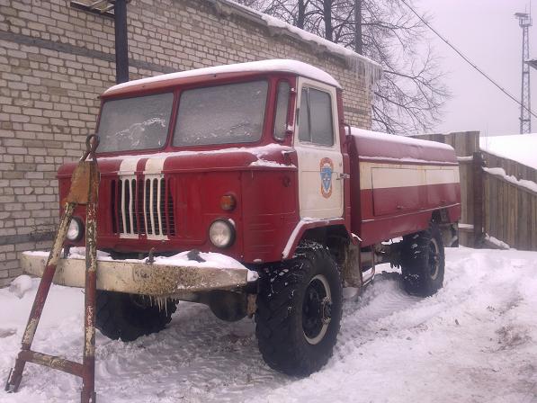

Приобрел очередную головную боль :D . Буду кунг ставить короче все как всегда :D

Костя09 писал(а):Приобрел очередную головную боль :D . Буду кунг ставить короче все как всегда :D
дифицитный ком стоит наверное :D

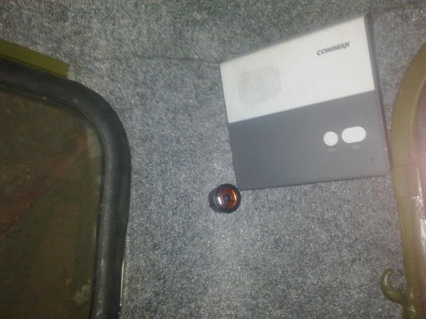

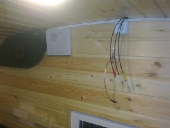

Переделываю теплые полы в шише бане. Установил переговорное устройство кабина - кузов (COMMAX СМ 201) громкой связи в симплексном режиме (разговор по очереди). Не на заведенной машине слышно хорошо :D . Думаю что можно будет общаться и на ходу. По деньгам (переговорник кабина и кузов) вышло около 800 руб.

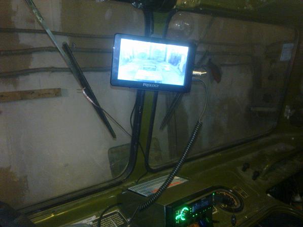

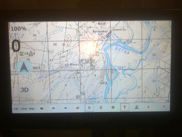

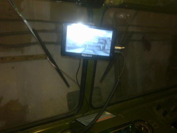

Стал выбирать экран для камер заднего вида и камеры передней лебедки и нашел вот такую прикольную штуку Prology iMap-730 Ti (я покупал за 5450, но думаю можно найти дешевле). Это навигатор с широкоформатным сенсорным дисплеем с диагональю экрана 7 дюймов, с хорошей картинкой, Навителовской программой, с функциями просмотра фоток, видео и можно подцепить камеры (кстати изображение с камер регулируется, что очень удобно), к тому же на него можно поставить ОЗИ Эксплорер и "военные карты" соответственно. Как навигатор я обычно использовал Гармин. На первой шише я поставил обычный монитор для камер заднего вида - он маленький, изображение с камер зеркальное, короче кривой и не очень удобный аппарат, а стоит 2500-2800 руб. Что очень удобно с навигатора на камеру переключаешься одним щелчком тумблера. Короче я очень доволен тем что получилось. Рекомендую. Прошу простить за качество фоток.
8-912-824-сорок семь-09

Костя09 писал(а):Стал выбирать экран для камер заднего вида и камеры передней лебедки и нашел вот такую прикольную штуку Prology iMap-730 Ti (я покупал за 5450, но думаю можно найти дешевле). Это навигатор с широкоформатным сенсорным дисплеем с диагональю экрана 7 дюймов, с хорошей картинкой, Навителовской программой, с функциями просмотра фоток, видео и можно подцепить камеры (кстати изображение с камер регулируется, что очень удобно), к тому же на него можно поставить ОЗИ Эксплорер и "военные карты" соответственно. Как навигатор я обычно использовал Гармин. На первой шише я поставил обычный монитор для камер заднего вида - он маленький, изображение с камер зеркальное, короче кривой и не очень удобный аппарат, а стоит 2500-2800 руб. Что очень удобно с навигатора на камеру переключаешься одним щелчком тумблера. Короче я очень доволен тем что получилось. Рекомендую. Прошу простить за качество фоток.
Костя09 навигатор у меня такой же как у тебя, можешь подсказать какую камеру на него ставить и как ее установить?
З.Ы: Для себя более комфортным местом размещения навигатора считаю место, прямо под рулем, с креплением к нижней части стекла, при этом обзор из кабины закрывается минимально
З.Ы.Ы: твое решение с переговорным устройством мне тоже понравилось, возьму его на вооружение :)

Как реализовано переключение между камерами? По сигналу или по питанию? После перехода с камеры на карту навигация перезагружается или продолжает работать без задержек?
Ага :D . Причем в сборе от рычага в кабине до пожарного насоса. Ценность машины распределил так 40% - КОМ., 40% - документы, 20% все остальное.

Костя09 писал(а):
за сколько приобрел если не секрет

Переговорники я искал долго, просто лично я раздолбай и вечно эти две дешевые китайские рации забываешь (зарядить как правило). Раньше симплексных переговорных систем же море было.... А сейчас по ходу только эти (дешевые) остались. Не забудешь, да и питание от бортовой сети :D

WRANGLER писал(а):за сколько приобрел если не секрет
50 тыщев, в полуразобраном состоянии (комплект в общем то но все лежит по отдельности) в москве периодически распродают это МЧСовское имущество. Могу телефон скинуть если интересно. Ссылку на объявление в теме "Для ищущих с автору" нашел.

Странник писал(а):Как реализовано переключение между камерами? По сигналу или по питанию? После перехода с камеры на карту навигация перезагружается или продолжает работать без задержек?
На сколько я понял там отдельный видеовход. Он "прямой". Камера сразу использует этот девайс как монитор паралельно и поверх действующей программы, по появлению сигнала на видеовходе. Трехпозиционный переключатель. При включении им одной из камер сразу появляется изображение с камеры, переключаешь на другую камеру этим же переключателем - изображение меняется. Панель сенсорная изображение можно "крутить", настраивать. Переводишь переключатель в среднее положение - вновь включается навигатор (выходит из фонового режима). Если нужно подробне могу спросить у человека который устанавливал.

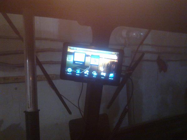

Region18 писал(а): Костя09 навигатор у меня такой же как у тебя, можешь подсказать какую камеру на него ставить и как ее установить?

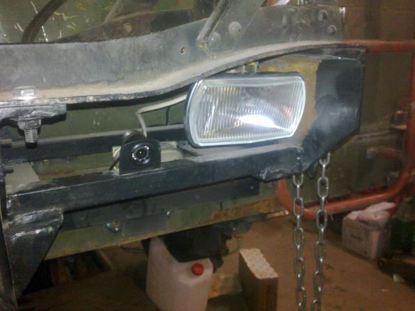

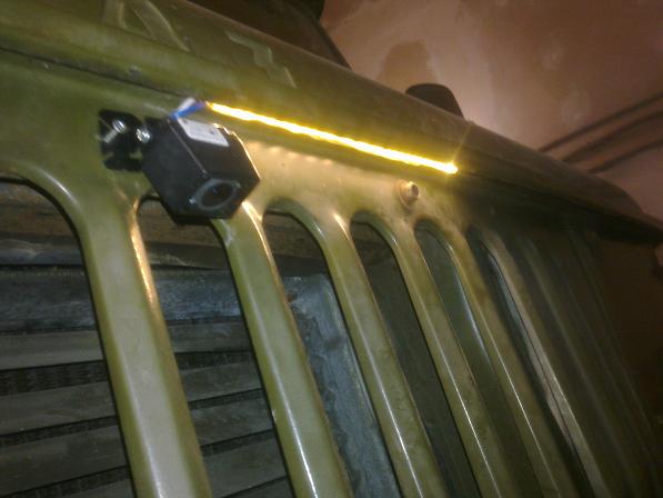

Сегодня поприкидывал... Такой же навигатор, но 630 прицепил, тож все показывает, удобнее он кстати хотя и чуть меньше. Прямо под рулем место хорошее, но прямые солнечные лучи на мой взгляд будут отсвечивать поэтому ставить навигатор буду на то место где у легковушек салонное зеркало заднего вида, а у нас моторчик стеклоочистителя стоит. Управление стеклоочистителем я перенес на общую приборную панель, поэтому ничего мешать не будет, и экран камер (навигатора) получается в тени и солнечный свет не будет перебивать картинку.

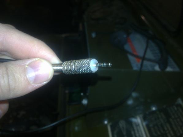

Прикол подсоединения камеры к этому навигатору в том, что штекер хрен найдешь, он там хитрый (свой какой то чуть чуть не тюльпан). Выход из положения нашли сделав проставку (кусок пластика одели на штырь тюльпана, ограничив длинну), после этого подошел обычный тюльпан. Камеры рекомендую с ИК подсветкой. Так же рекомендую установить диодную подсветку (кусок светодиодной ленты) как раз в желобе над лебедкой. Как будто для неё там место специально сделано. Даже не для камеры а просто ночью лебедь хорошо видно.

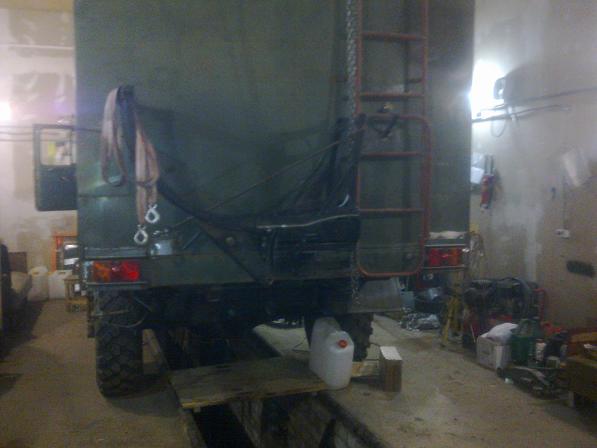

Кстати. Для крепления запаски я использовал стандартное крепление (крепление под ящик срезал) с опусканием в сторону.

хех... такой способ крепления камер для меня не подойдет, т.к. езжу я агрессивно, и залажу в самые дебри. Из-за этого у меня уже все ящики под кунгом и кабина с багажником сильно потрепаны и погнуты... не выдержало даже одно зеркало от камаза :) но принцип установки мне теперь понятен, спасибо Костя! только ставить буду скрытым способом в мощные железные детали машины
Сообщения: 6930
Re: Две шиши и прицеп
Сообщение Домье. »
Можно жестко крепить зеркало, как на заднюю дверь на прулях автобусах ставят для удобства контактной парковки . Ставить и снимать при необходимости , подсветку сделать кондовым армейским светильником , а то новые электронные гаджеты не особо смотрятся на армейском грузовике времен СССР
