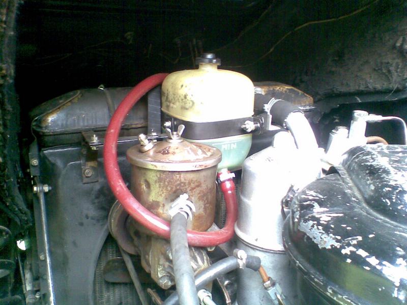

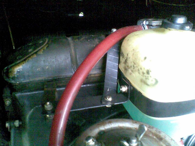

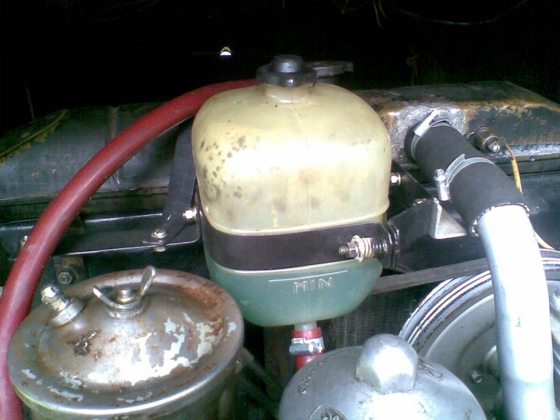

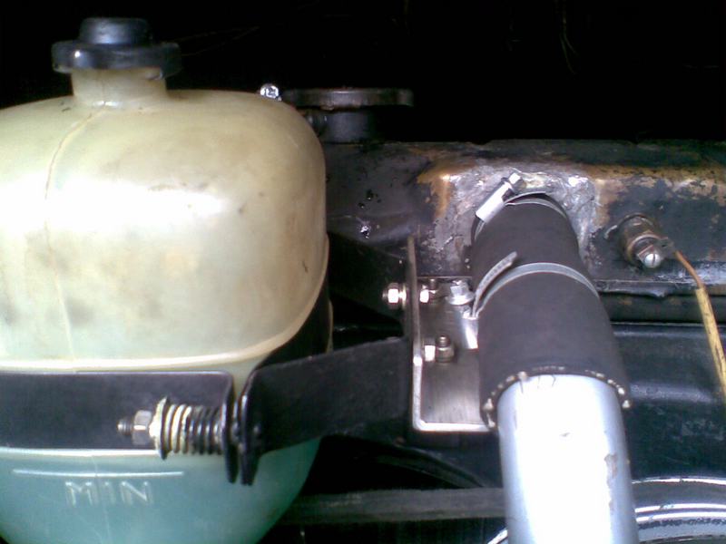

Реализовал один из вариантов - вместо оригинального, дефицитного поставил бачок от "классических жигулей" (конкретно этот вместе со шлангом и хомутом крепления взят от "Нивы" 2121), такой же стоит на УАЗ-3151 (от него была взята планка крепления). Также понадобились штатные кронштейны на диффузоре, уголок и пара стальных пластин, подогнанных по месту (в качестве растяжек). Бачок точно подошел в пространство под кабиной, нигде ничего не задевает.
