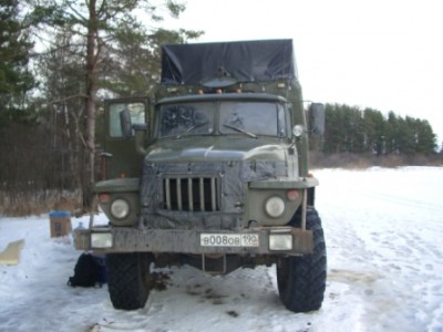

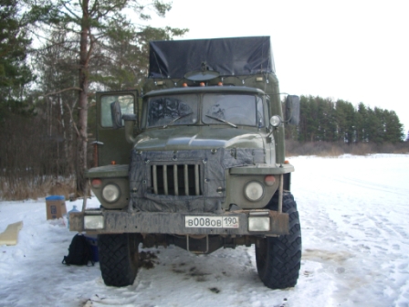

.. Зима, природа - красота.. А тент на Урале съемный или это постоянно так теперь выглядит - вроде раньше этой прибамбасины небыло? Или это просто палатка на крыше? Как Урал? Как тормоза? На любимой, исправной и нормально отрегулированной машине едешь и песни поешь, чувствуешь себя просто танком
.. А потом читаешь на всех подряд форумах - машина по проходимости никакая
- тормоза г..о, по трассе не едет
P.S. Догадался сам - это багажник
- тормоза г..о, по трассе не едет P.S. Догадался сам - это багажник
..Урал 4320...Хорошего внедорожника много не бывает..

Тормоза если всё работает , тормозуха есть, колодки подвидены то на сухом осфальте при резком торможение летят куски резины с колес конечно если бы груженый 20 т. тормоза будут хуже а у нас вес 8т. По проходимости по снегу ещё не пробовал пускай навалит побольше, будем ставить переднею лебёдку почти все готово привод будет от гидромотора по советам Бориса "Добрый Фей" осталось сделать кронштейны крепления мотора МГП 125 и начнём монтировать. По багажнику: сделан металический каркас из квадрата 20*40 настелен пол и стены ОСБ 10 и сверху сьёмный тент от дождя и грязи .Планируеться сделать яшики что бы можно было всё укладывать и крепить а также место ещё под одну запаску.На исправной машине получаешь большое удовольствие при езде , шумность в кабине постепенно убираем зашили пол и стены утеплителем и ковролином, рычаг кпп звенит посоветовали одеть рукав от шубы потехоньку доведем всё до нормы. Было бы желание а оно пока есть. Шумность сразу же заметно уменьшилась как одели намордник есть мысль утеплить капот из нутри.

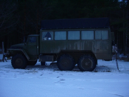

Старина,
а были ли проблемы с гаишниками или прохождением техосмотра в связи с перепланировкой кунга?
Если я правильно понял, то кунг НЗАС? Там по паспорту вместимость, что-то типа 27 чел.,включая водителя, а тут по факту 4 чел.
Я для себя сейчас переделываю НЗАС на базе 4320 под "внедорожный кемпер".
