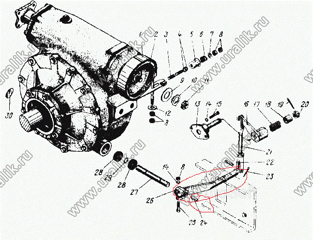

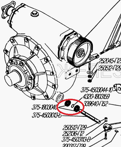

верно на 30! с одним валом очень печально будет! если поставишь на принудительное на всегда, то может и не проблема (я как поставил на принудительное, так и стоит) , а если будешь все время его крутить туда сюда, то думаю скоро залижешь грани (лет через 15, не на каждой же яме будешь пользоваться лебедкой). вот нашел схему, обвел красным, рычаг который нужен, у меня он стоит, он крепится на один болт, но там еще стоит то ли стопор, то ли клинышек (не знаю как правильно сказать) в форме полукруга, чтоб рычаг на валу не крутился. думаю можно и так оставить, придется принудиловке и раскручивать и закручивать, лазить под машину в грязь не всегда вариант. оставляй, найдешь рычаг поставишь.

Спасибо за совет.В общем нужно проверить в каком он у меня положении в авто или ручном.Пока так будет,а потом надо будет новый рычаг заказывать.Б/У на Украине,что-то не получается найти.

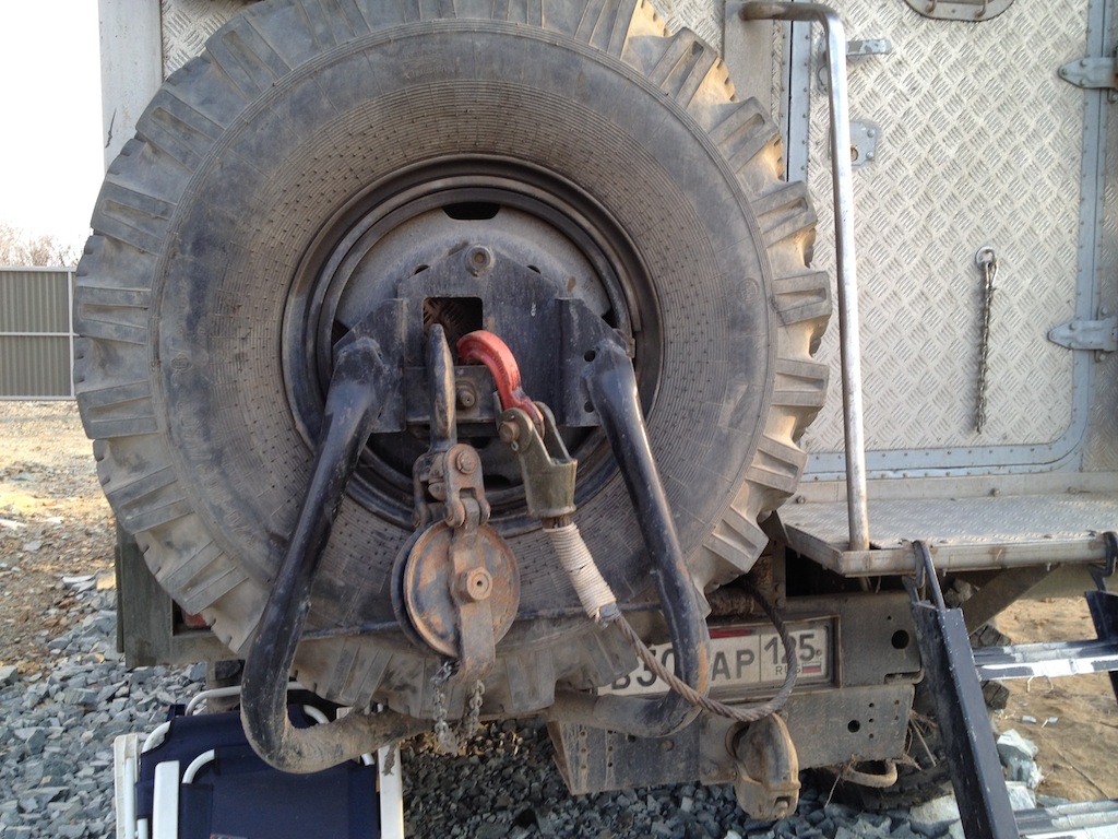

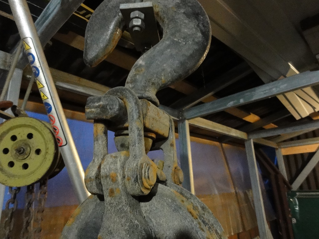

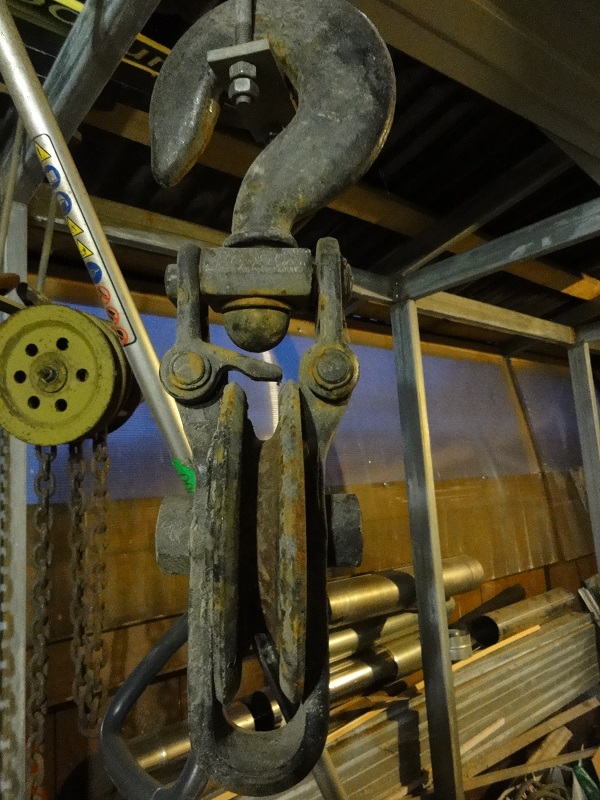

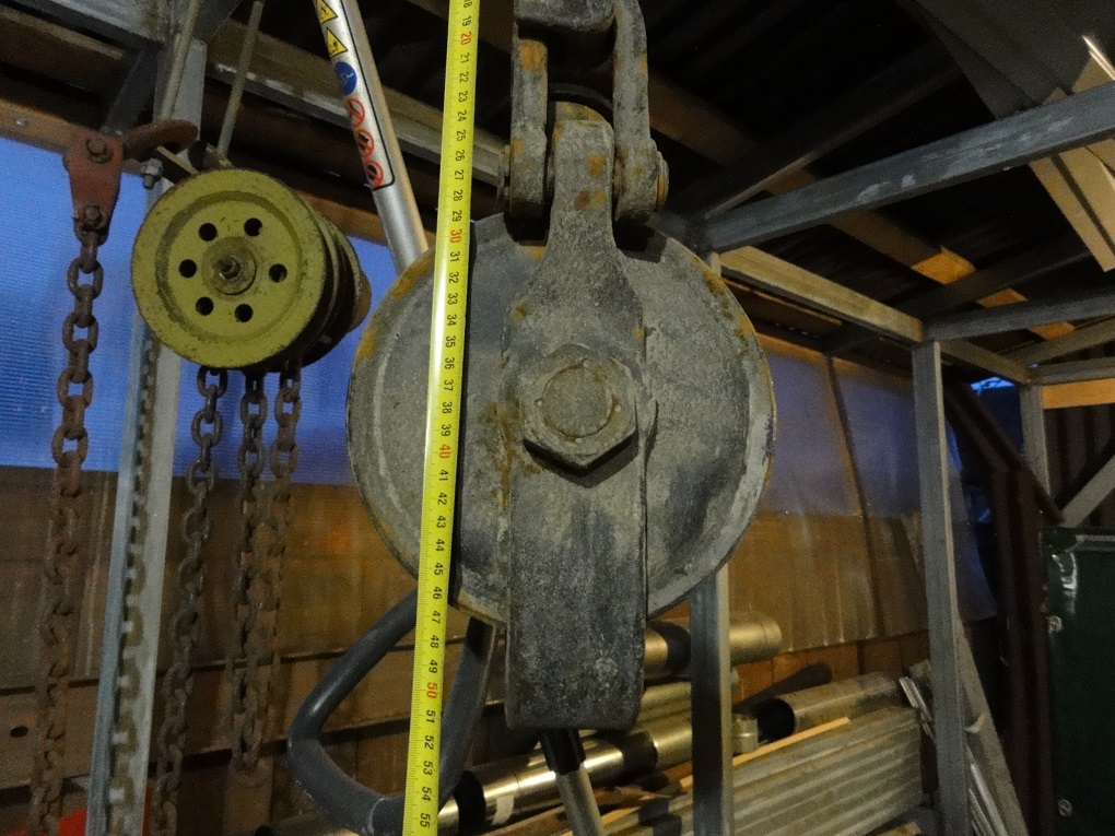

ЛЁЛЕК писал(а):Есть у кого нибудь блок для лебедки УРАЛ? Выложите пожалуйста фото, с каким нибудь ориентиром (зажигалка, спички), думаю заказать токарю, а как он должен выглядеть не знаю.
Этот по моему от БТР , такой самому не сделать весит где то кг 15 с большим запасом прочности при повороте крюка расстёгивается для вкладывания троса, штатный трос хорошо ложиться.

Фотографии почему то очень долго грузятся.

Я тоже такой блок вожу на всякий случай.

Всем привет! заметил у себя течь смазки из редуктора лебедки, по штоку управления. На схеме нашел в указанном месте манжеты 2 шт и уплотнительное кольцо. Не могу найти размеры указанных манжет и уплотнительного кольца и как их поменять? можно вытащить через шток, или придется разбирать весь редуктор?

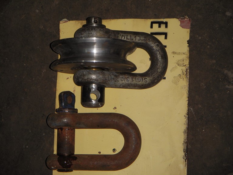

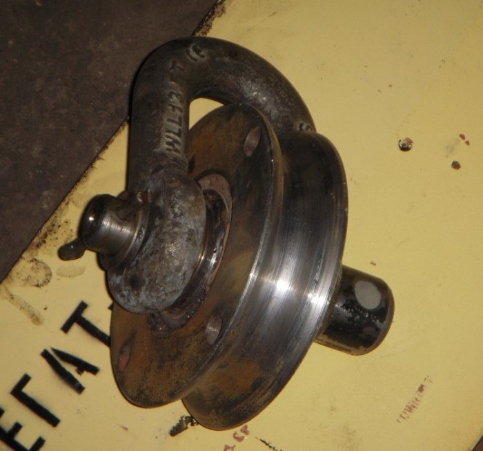

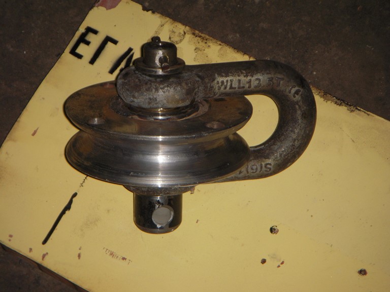

Не найдя готового блока лебедки, заказал токарю, получилось вот так. Ролик на скобе рассчитанной на 13,5т.

Сообщение quq »

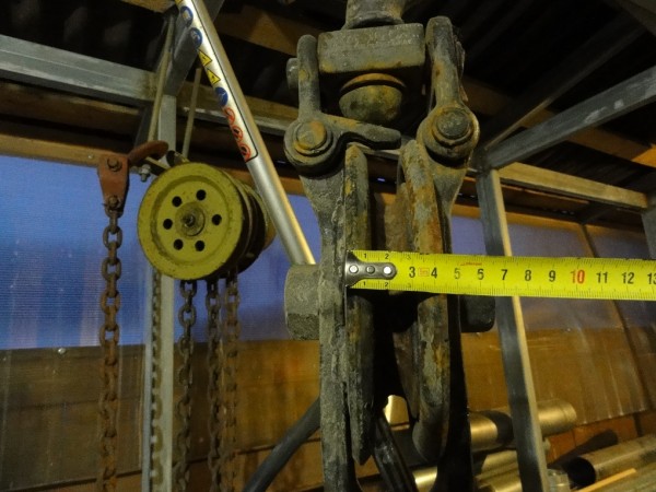

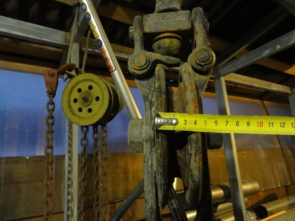

Компактный получился, а диаметр колесика не маленький?
У меня тоже блок от БТРа. Брал тут на сайте в Барахолке за 1500 руб.
Урал 4320
ЛЁЛЕК
Сообщения: 746
Откуда: САХАЛИН
Re: Лебёдка 4320
Сообщение ЛЁЛЕК »
quq писал(а):Компактный получился, а диаметр колесика не маленький?
Замерь ради спортивного интереса свой по внутреннему диаметру, я на выходных буду рядом с машиной, скажу сколько у меня получилось. На вскидку вроде получилось не мало.

Сообщение Petrov_kamensk »
Зазор между роликом с скобой не нравится, должно быть без зазора, на первом фото заводского видно как должно быть,
тут есть риск затаскивания троса в зазор и зажития его там намертво.
