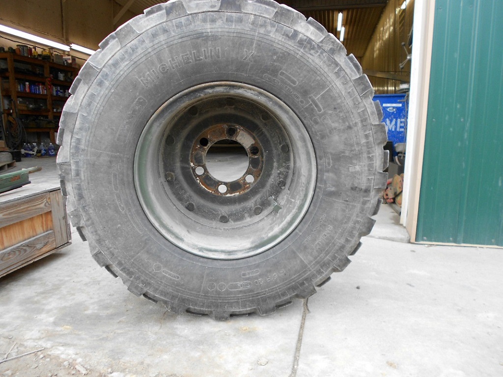

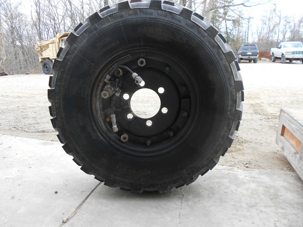

Хочу что то такое

Эдуард100 писал(а):Хочу что то такое
интересно, что за конструкция у этого диска.
А вы у мирикосав можете узнать?
может фотки пришлют
