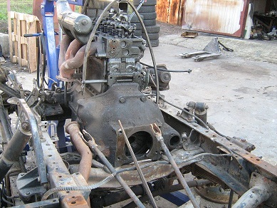

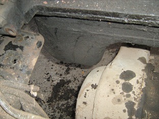

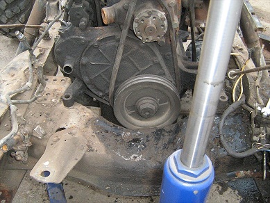

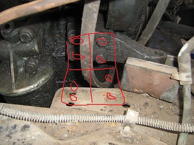

Примеряю себе такой мотор (не турбо),хотя есть и турбо,но для моих целей чем проще тем лучше....
Хочется сохранить жёсткость конструкции рамы,поэтому поперечину,на которую крепится двигатель не трогаю.
"Камень преткновения"-масляный картер,слишком уж глубокий,если ставить мотор на места крепления штатого мотора газ 66,то придётся подрезать картер двигателя.Задняя поперечина рамы,куда крепится колокол двигателя 66го,не нужна.У "мэрина" 3я опора на коробке.Так что поперечину рамы 66го-придётся срезать и внедрять поперечину мерина,думаю на жёсткость конструкции это повлияет не сильно
.Всё актуально если инсталлировать мотор+кпп от мерина,но! Мне нужна лебёдка
, а к коробке мерса ком не прикрутишь...поэтому изыскания в сторону "родной" 66й us ЗиЛовской кпп продолжаются,а если так то и поперечина(траверса) под колокол останется в стоке,в общем копаем,думаем....
З.Ы. Мерсодизель стоял на 4.5тонном грузовике,который 100км\ч " летал" непринуждённо,не смотря на то что не турбо
