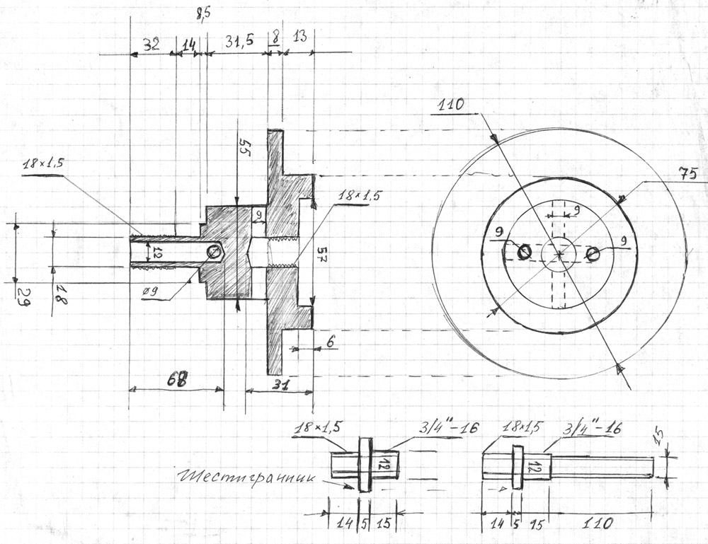

Подскажите, если этот чертеж отдать токарю он все поймет?
Или еще описание распечатать и фотки?
Соболь 4х4
Эдуард100
Сообщения: 2749
Откуда: г.Воронеж
Re: ФИЛЬТРЫ ОЧИСТКИ МАСЛА И ВОЗДУХА
Сообщение Эдуард100 »
лучше дать описание , смысл в том что он прост даже слишком ,на чертеже как правило составляет трудность это понимание расположения внутренних каналов по которым идет масло , в нутри мы их меняем местами, если в двух словах каждый канал имеет форму буквы перевернутую кверх ногами один канал букву П с ручкой похожей на вилку развернутый относительно друг друга под 90 гр.а второй похож на букву Т , если не понятно что пиши подкорректирую подробнее

Так как ссылки по переходнику на масляный фильтр переодически подыхают, и форумчане просят обновить, рисунок переходника выкладываю сюда. Доработка переходного фланца подробно разложена в теме.

Эдуард100 писал(а):лучше дать описание , смысл в том что он прост даже слишком ,на чертеже как правило составляет трудность это понимание расположения внутренних каналов по которым идет масло , в нутри мы их меняем местами, если в двух словах каждый канал имеет форму буквы перевернутую кверх ногами один канал букву П с ручкой похожей на вилку развернутый относительно друг друга под 90 гр.а второй похож на букву Т , если не понятно что пиши подкорректирую подробнее
Четыре часа сидели, но так и не осилили как масло попадает в периферийные каналы. На чертеже явно чего то не не хватает или я дурак (вполне вероятно)
Может у Вас есть фото этого чудного изделия или нормальный чертеж? Был бы очень признателен.
Токарка есть, а понять не можем. Абыдна!!!
На чертеже выше не хватает одного вида, поэтому так трудно понять.
Посмотрите в конце страницы тут все обфотано на готовом изделии.

Еще как не хватает!!!!!!! Огромное спасибо, а то я был близок к помешательству. :D
С помощью выложенного чертежа можно людей в психушку отправлять, кабы не Вы, то уже со мною так и было - всю ночь снился.
А конструкция действительно гениальная.
