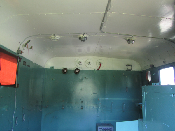

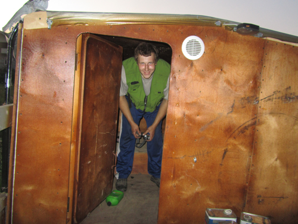

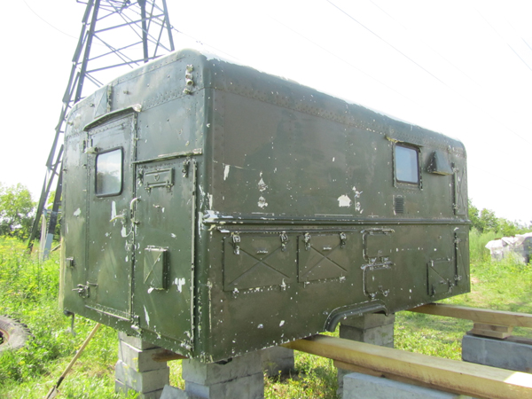

Сегодня наконец-то заполучил средний кунг в отличном состоянии. Это и явилось причиной продажи всех ранее добытых кунгов. С таким уже будет приятно работать :D

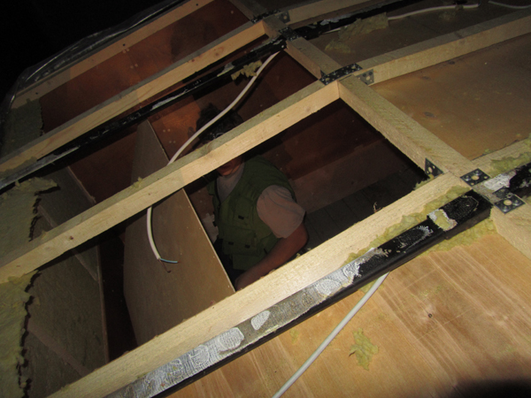

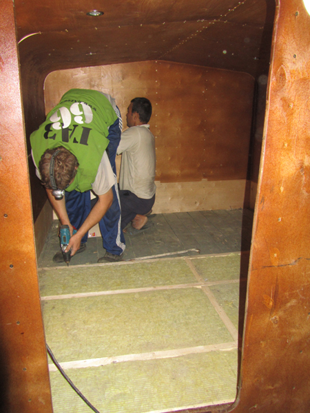

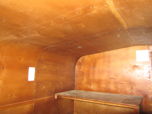

Как и упоминалось ранее, на моей машине стоял бортовой кузов с тентом. Для зимних путешествий под тентом был устроен утепленный кунг. Теперь за ненадобностью сам кузов уехал в Муром, а всю начинку забрал Макс. На разбор ушло 8 часов. Старались и борт не повредить, и все панели сохранить.

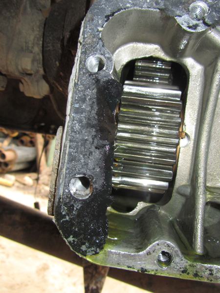

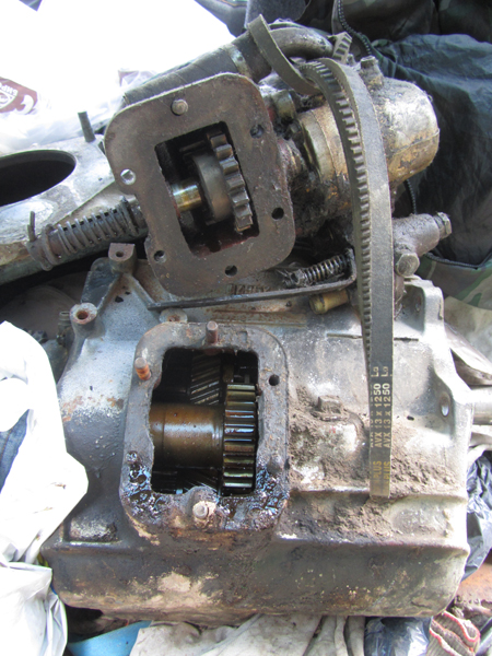

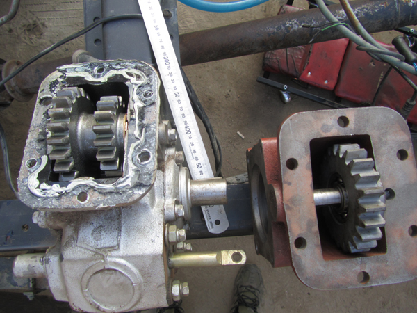

Наш неугомонный автопром строит все новые и новые засады. Решив перейти на гидравлику, мы стали искать КОМ с НШ на 5-ст КПП 33081. Оказалось, что торгующие организации не ведают, чем барыжат. В результате была наугад куплена КОМ от комуналки. Из дефектов обнаружилось: страшный рокот подшипников, НШ не входит в шлицы вала, сам вал имеет биение 2мм, вал вместе с подшипниками вываливается из корпуса, кривая уплотнительная набивка, шестерни слегка подкусывают. И это был отобран лучший вариант из имеющихся на складе. Чего бы пожелать этому производителю...? По всем этим причинам мы не стали пачкать КОМ, чтобы сохранить товарный вид. Хотя, о каком товарном виде может идти речь, если это откровенный брак! Давно не имел дела с отечественным производителем - масса эмоций! При внешнем сравнении такая КОМ нам не подходит. Сделал возврат. Теперь стоит задача поменять родную коробку на КПП ЗиЛ-131 с КОМ под НШ-50. И будет счастье!

Re: ГАЗ-33081 "Садко".
Я как раз позавчера себе самосвал на Садко устанавливал, тоже КОМ под НШ пришлось покупать. Слава создателю всё благополучно склеилось и работает без нареканий. Поискать ещё пришлось, прям дифицит какой-то. Порадовала цена в 6.500. На ГАЗ 53 аж под 10 без малого.
НШ тоже не сразу влез, но это только показалось - чуть подстучал и всё пошло.

На ГАЗ 33081 разве не такая коробка как на ГАЗ3309 http://acat.autodealer.ru/index.php?tree=221_21380 ??

Александр&К писал(а):На ГАЗ 33081 разве не такая коробка как на ГАЗ3309 http://acat.autodealer.ru/index.php?tree=221_21380 ??
на 33081 стоит мотор ММЗ Д245
Сообщения: 3319
Благодарил (а): 24 раза
Поблагодарили: 254 раза
У меня такая. Двигатель Д245.7Е2

коробка дизельного Садко своя. состоит из двух половинок (3309 насколько помню монолитная) кожух сцепления 6-ти шпилечный, коробка ЗИЛ-131 налазит и центруется легко, но первичка ЗИЛа тоньше и короче чем на ГАЗоне (15 мм), привод сцепления сделан сверху и он гидравлический. Сцепление лепестковое. Выжимной оригинальный.

Странник писал(а):Наш неугомонный автопром строит все новые и новые засады. Решив перейти на гидравлику, мы стали искать КОМ с НШ на 5-ст КПП 33081. Оказалось, что торгующие организации не ведают, чем барыжат. В результате была наугад куплена КОМ от комуналки. Из дефектов обнаружилось: страшный рокот подшипников, НШ не входит в шлицы вала, сам вал имеет биение 2мм, вал вместе с подшипниками вываливается из корпуса, кривая уплотнительная набивка, шестерни слегка подкусывают. И это был отобран лучший вариант из имеющихся на складе. Чего бы пожелать этому производителю...? По всем этим причинам мы не стали пачкать КОМ, чтобы сохранить товарный вид. Хотя, о каком товарном виде может идти речь, если это откровенный брак! Давно не имел дела с отечественным производителем - масса эмоций! При внешнем сравнении такая КОМ нам не подходит. Сделал возврат. Теперь стоит задача поменять родную коробку на КПП ЗиЛ-131 с КОМ под НШ-50. И будет счастье!
Славон писал(а):Я как раз позавчера себе самосвал на Садко устанавливал, тоже КОМ под НШ пришлось покупать. Слава создателю всё благополучно склеилось и работает без нареканий. Поискать ещё пришлось, прям дифицит какой-то. Порадовала цена в 6.500. На ГАЗ 53 аж под 10 без малого.

Добрый Фей писал(а):коробка дизельного Садко своя. состоит из двух половинок (3309 насколько помню монолитная) кожух сцепления 6-ти шпилечный, коробка ЗИЛ-131 налазит и центруется легко, но первичка ЗИЛа тоньше и короче чем на ГАЗоне (15 мм), привод сцепления сделан сверху и он гидравлический. Сцепление лепестковое. Выжимной оригинальный.
Упс... точно, недоглядел что на схеме монолитная. Дико извиняюсь. )) Хорошо что КОМы идентичны. А то опять проблема - поди найди.

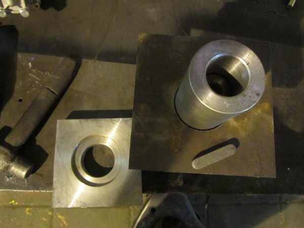

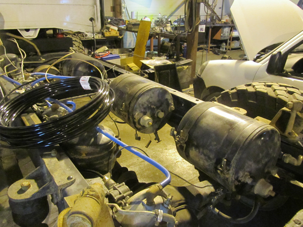

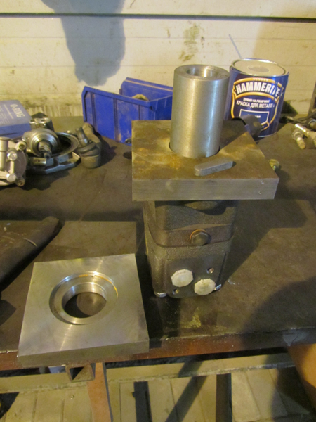

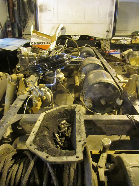

За выходные перенесли рессиверы внутрь рамы, чтобы снаружи освободить место для топливных баков. Кабину подняли на 150 мм. Еще предстоит решить задачу с рычагами управления. Изготовили крепления и переходные втулки для гидромоторов.

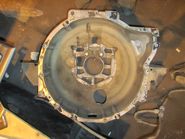

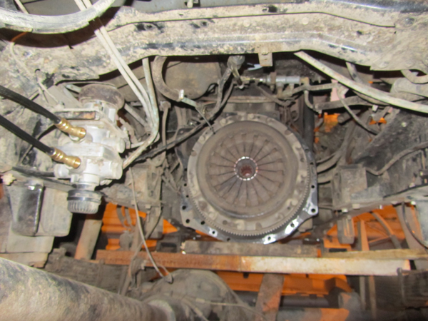

С установкой зиловской КПП тоже засада. Создается впечатление, что враги проникли в наши КБ с целью полной деунификации нашей военной техники. Если раньше было возможно прямо на поле боя из трех разных единиц техники собрать одну действующую, то сейчас даже возле магазина хрен соберешь... Вот фотки колокола и переходной плиты 33081:

Буквально неделю назад с мотористом разговаривал, на тему как д.243-245 лучше с КПП зила поженить, так он говорит тоже самое что и Сергей - не факт что все на места сядет. Для экономии средств и т.к. все равно все приходится переделывать, они теперь используют кожух (колокол) от ЗИЛа, пластину делают сами, все центруют т .д. Вот и думай потом, как лучше сделать...
