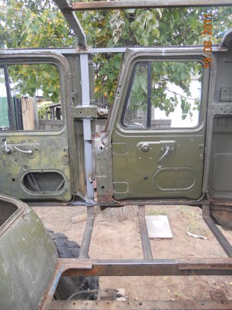

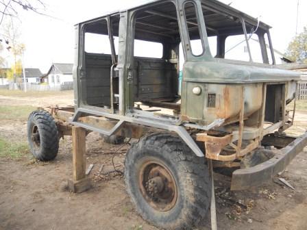

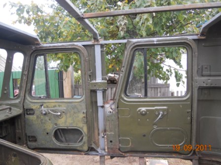

не могу понять, как пассажиры второго ряда сидеть будут?
Или у них будут ниши для ног?
Судя по фото, пол на уровне двери, а дверь то сама по себе маленькая.

Алекс писал(а):не могу понять, как пассажиры второго ряда сидеть будут?
пол ниже двери примерно на 10 см
Алекс
Гагарин, ну кто его не знает
Сообщения: 2553
Откуда: Москва Тушино
Re: мой друг Газ-66
Сообщение Алекс »
Вот попросить бы Ренкома изобразить человечка с ростом (допустим) 1,75 в таком пространстве...
Извиняюсь, но по моему дискомфорт и посадка ( заход/выход) неудобная :(

Re: мой друг Газ-66
Сообщение krupin »
прикидывал с сидушкой вроде нормально, по посадке некоторые неудобства конечно будут, но это уже вторично

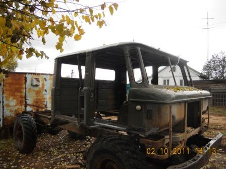

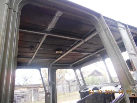

сделал крышу

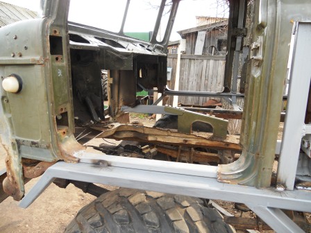

Re: мой друг Газ-66
Сообщение krupin »

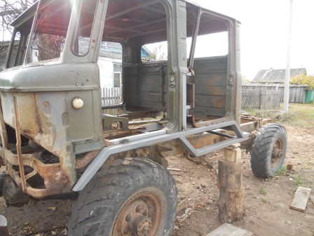

пороги ....

Re: мой друг Газ-66
Сообщение krupin »

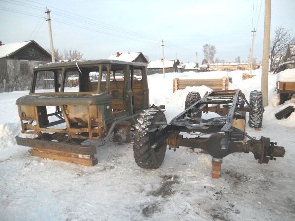

ремонт продолжается

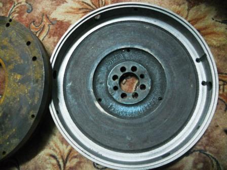

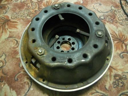

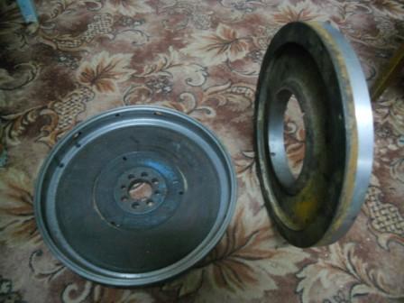

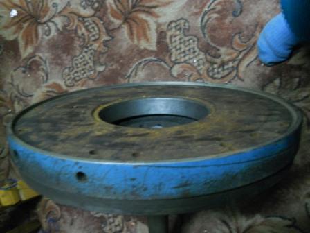

мой друг Газ-66
Сообщение krupin »
расточил маховик от д-144 и газ-66 и совместил их.
запрессовывал на горячую
корзина также газ-66
