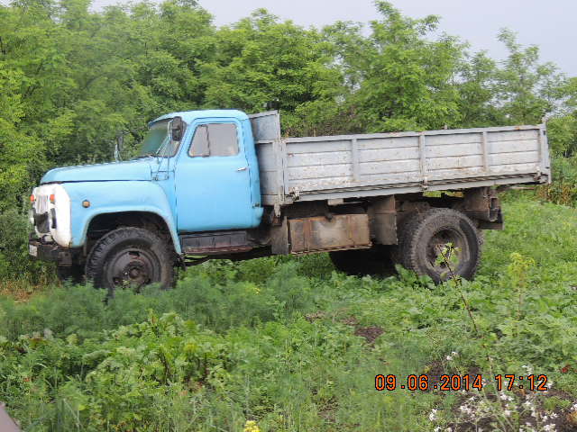

3307 самосвал, двигло Д240
33081, ну или почти, двигло Д-240, кабина 3307, мосты, РК от 66, КПП-130, рама 3307.

Газ-5327 по докам. Ну, а в реале самосвал: разгрузка 3-х сторонняя, ДВС: д-240, КПП: ЗиЛ-130, ГП: 5,5, диф: ГАЗ-66 (самоблок)-все перечиленное внедрял сам.
