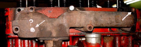

Извиняюсь, а чтоб так коллектор перевернуть надо чтото переделывать или просто - открутил, перевернул и прикрутил. Я на 240-м смогу так сделать... У меня турбина стоит вверх, хочу так же развернуть вниз.

Просто перевернуть не прокатит. Переделка и довольно муторная...

Если в общих чертах, то при перевороте на 180 идеально подходят два отверстия, плюс еще два засверлить. Два повисают в воздухе. Но и это не все, ... при перевертыше отверстия выхлопа смещаются вниз, примерно на 5 мм. Как ни крути, надо изготавливать переходные фланцы, где то 20 мм толщиной. Желательно наличие фрезерного, хотя нечто похожее делали и с помощью дрели и круглых напильников, но это мазохизм.
Ну и два комплекта прокладок ...

Голову вообще не сверлить. Сверлиться коллектор.
Одно просто рассверливается, со вторым надо замерить, чтоб канал не зацепить.

а с неподтянутыми двумя углами что делать? Будет же сечь
Я же говорю - переходные фланцы, не подтянутых углов не будет.

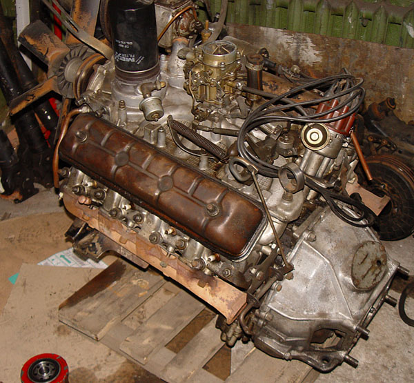

Жаль конечно, после установки вихревых ГБЦ эту движку было не узнать ... Но тут вдруг бензин е мое кончился ...

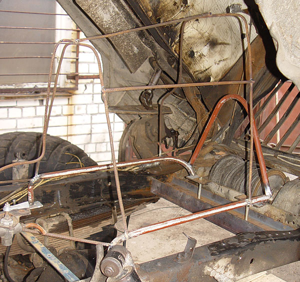

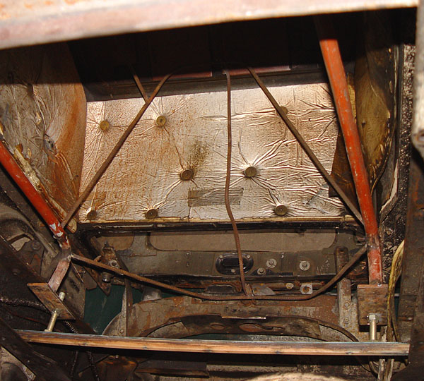

Кукарача себя оправдала. Как представлю 600 кг туда сюда, да не дай бог уронишь ... а тут поставил примерил, ляпота ...
Серж
Сообщения: 309
Зарегистрирован: 21 мар 2007, 05:28
Откуда: Мурманск
Поблагодарили: 5 раз
Re: Д-245.12 на 66-й
Сообщение Серж »
Кабину опустил, ни чего не задевает, и запас на + - присутствует

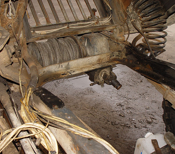

С другой стороны тоже порядок.

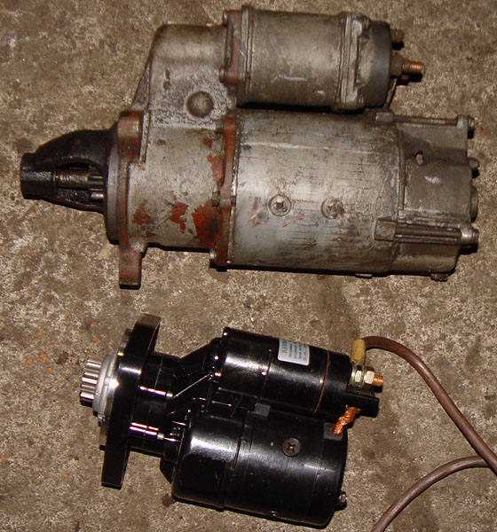

ТК прехал стартер. Как то я его себе больше представлял. Тревожные мысли мешают работать ...
