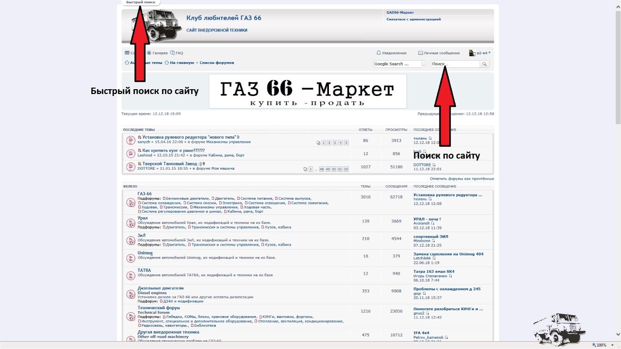

Verbasik писал(а): А есть ссылки где спорят на эту тему?
Ссылки есть и их много, но это военная тайна!
Однако, специально для тебя, открою маленький секрет - если воспользуешься соответствующими действиями по стрелке,
то покрывало военной тайны несомненно для тебя приоткроется и ты придёшь к заветной цели :D

http://stroy-technics.ru/article/karbyu ... vtomobilei
Для начала ,изучил это .

e2-e4 писал(а):[post]380018[/post] Однако, специально для тебя, открою маленький секрет - если воспользуешься соответствующими действиями по стрелке,
нашел только вот эту тему viewtopic.php?f=42&t=17454&p=183281&hilit=отверстия+в+ограничителе+оборотов#p183281
