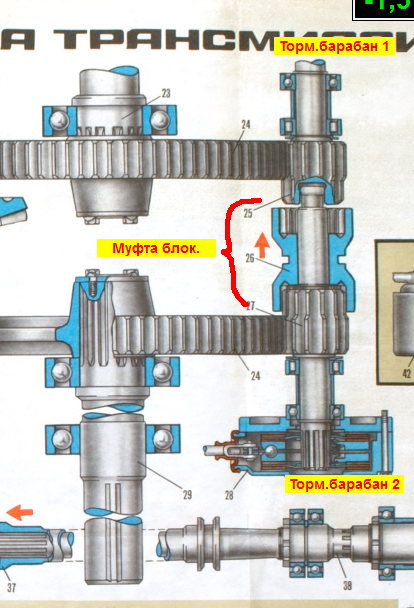

Если он был экскаватором, то блокировки дифференциала нет... для трактора без передка это существенный минус...
ototich
Сообщения: 1247
Re: Какой ДТ 75 лучше?
Сообщение ototich »
А почему на экскаваторе не должно быть блокировки, сам ездил на экскаваторе ЮМЗ, блокировка была.
http://vk.com/id66422243
89261427525 Александр
Штурман
Откуда: Подмосковье,Бронницы
Сообщение Штурман »
на МТЗ точно нет, да и на ЮМЗ не на всех наверное... Был у нас один, Саранского завода, без блокировки...
Yuraz
Сообщения: 1990
Откуда: Киров (Вятка)
Сообщение Yuraz »
не так, собственно лично разобрал 2шт ЭО-2621, блокировка на месте, благополучно вытащил блокировочную муфту себе в ЗИП :)
Лапки может не было в кабине.
Видели на ЭО/ЮМЗ тормозные барабаны вращаются? Вот на том же валу в середине картера и стоит муфта блокировки, она же и соосно держит("упирает") 2 этих вала (левый-правый). Вот рисунок:
Штурман
Сообщение Штурман »
Век живи, век учись...
Александр2
Сообщения: 2781
Сообщение Александр2 »
Штурман писал(а):на МТЗ точно нет, да и на ЮМЗ не на всех наверное... Был у нас один, Саранского завода, без блокировки...
Саранский завод - это экскаваторное производство. Они разные бывают, эти экскаваторные - только навесное на трактор.. А само шасси - ЮМЗ, это ЮЖМАШ.. Это я так.. просто мысли вслух :?..
Мне кажется, что все ЮМЗ с блокировками шли, все-таки ЮЖМАШ контора серьезная.. была..
