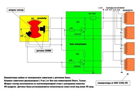

ычера завели. работает. должна воды не бояться

LAV76 писал(а):ычера завели. работает. должна воды не бояться
а ка ты 4 холла поставил ? Покажи ?
фотки с собой не но стоят они крестом внутри трамблера. цилиндры на пары разбиты так
13
72 84
65
буду в гараже сфоткаю
Сообщения: 7114
Благодарил (а): 53 раза
Re: зажигание
сфоткай . Потому как идея то понятна . Интересна реализация .

Всем доброго времени суток! Вот информация к размышлению. http://domavto.narod.ru/html/body_nenoa ... nidaa.html Только датчики (их только 2 ) поставить под углом 45 градусов, сектора на шторке под 90 градусов, 4 коммутатора и 4 сдвоенных катушки + два инвертора или 2 коммутатора 6420.3734 без инверторов. Датчик фаз тут не нужен.

Вот ещё ссылочка http://www.pajero4x4.ru/tr/ фото как автор реализовал свою идею, но это не идеал,т.к. осевое перемещение вала опасно.

А вот схемка:
