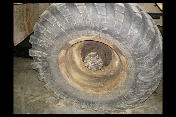

Сам блин перевернут относительно колеса. А привернут к ступице, конечно правильной стороной, по другому не получится.
На фото задние части шпилек видно, если приглядеться.
Объясню еще проще с самого начала. Представь, домкратишь колесо, откручиваешь не ступичные гайки, а дисковые (разбортируешь) снимаешь, переворачиваешь диск глубокой стороной наружу и прикручиваешь опять к блину, который так и висит на ступице прикрученный. Получаем реальное расширение колеи. Все это теоретически, что б понятно было. В реале таким образом тяжело перевернуть диск. Из за неудобства.

Можно еще про колесо прояснить? На download/file.php?id=6669&mode=view просто колесо прикрученное другой стороной с развернутой камерой, середина колеса не переворачивалась относительно диска. А по описанию переворачивалась.

tuk писал(а):Можно еще про колесо прояснить? На http://www.gaz66.ru/forum3/download/fil ... &mode=view просто колесо прикрученное другой стороной с развернутой камерой, середина колеса не переворачивалась относительно диска. А по описанию переворачивалась.
Вы знаете, посмотрел на Ваш вопрос и не понял, сначала, то ли лыжи не едут, то ли я долбанутый. А ведь, Вы правы. Запамятовал я один нюанс. Прошу прощения, что невольно вводил всех в заблуждение по поводу именно мох колес (техника переворота колес, рассказанная мною верная).
Сейчас все объясню.
Сначала колеса разобрали и перевернули по той технологии, как я рассказывал. Но когда снимали колеса, обратили внимание, что на дисках, стоявших на машине уже кем то любезно проточен конус для гаек с обратной стороны. В тот момент я вспомнил, что когда спросил бывшего владельца, Алексея, как перевернуть диски правильно, он ответил - да просто переворачиваешь, да и все. Я переспросил, точно ли ничего не нужно более. Ответ был "да, точно". После этого, смущенный, я задал вопрос здесь, на форуме, в техническом разделе, т.к. честно сказать, заподозрил Алексея в некоторой некомпетентности по этому вопросу (потом мне было стыдно за это). На форуме мне подробно подтвердили как нужно правильно переворачивать колеса, мы так и сделали. Примерив колеса, я из чисто эстетических соображений прикинул неперевернутую запаску к ступице обратной стороной. Такой вид, без гаек, мне понравился больше. Плюс вылет получался еще больше. А т.к. переворот дисков я устроил, главным образом, из - за расширения колеи, да и второй вариант намного лучше смотрится (по крайне мере на мой взгляд), мы перевернули серединки обратно. Вот и вся история.
Право, очень неудобно получилось, прошу еще раз меня извинить за частичное введение в заблуждение. Бывает же такое, забыл про эту перестановку начисто, хотя спор по этому вопросу тогда был жаркий. Старая школа (отец и мастер Борисыч, который занимался ремонтом и обслуживанием на тот момент) отговаривала меня как могла. И даже ехидно спрашивали после первых говен, как колея. Но результат был больше положительным, чем отрицательным и я не жалею.
.... Но когда снимали колеса, обратили внимание, что на дисках, стоявших на машине уже кем то любезно проточен конус для гаек с обратной стороны....

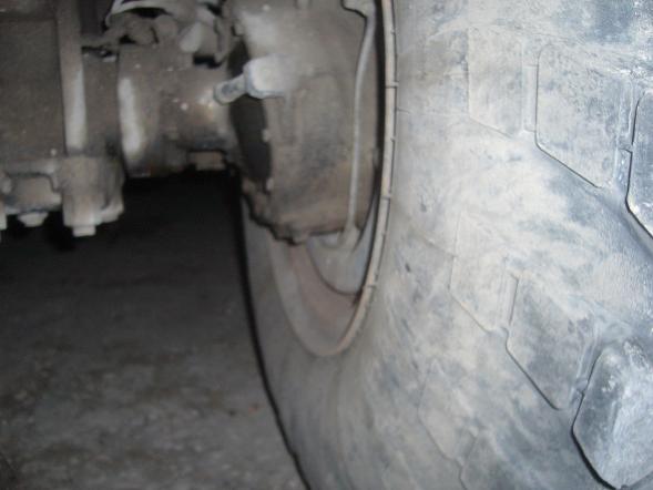

Сходил. Точнее слазил.
Вот
Фото тормозного барабана.
А у тебя он, по твоим словам, внутри диска. Видно разницу в ширине твоей и моей колеи.
А вот такая разница, помноженная на два будет, если я переверну блин.
Т.о. колея с перевернутым блином будет 2,33 м. Теперь вычитай свой показатель и почувствуй разницу :mrgreen:
С уважением, Станислав

Вернулся жуя...
И чего у меня не так?
stanely steel
Сообщения: 347
Зарегистрирован: 02 авг 2010, 18:43
Откуда: Сергиев Посад Московской обл.
Re: "Защитник бывшим не бывает"
Сообщение stanely steel »
л-т писал(а):Вернулся жуя...
Издеваешься? :x
Посмотри мою первую фотку и свою. Где твой барабан, а где мой.
Да твоего барабана не видно даже, только краешек, он весь внутри диска. А мой снаружи.

Неужели вылет блина разный? вроде бы нет - те же 3см. и если таки "да" , то почему, а если таки "нет" , то неужели такая большая разница в перестановке с "нормально" на " наоборот" ? Где то ошибка в расчётах. Из узких ( нормальных ) дисков только запаска осталась, будет время обязательно поставлю "кверху ногами" и посмотрю что получится. Колёса я вот так делал... viewtopic.php?f=31&t=12041
stanely steel
Сообщения: 347
Ты расширил диск. А я сместил диск по отношении к ступице.
Запаску даже прикидывать к ступице не нужно. Просто подкати сзади или спереди в одну линию со своим колесом и что б блины были в одной плоскости, а потом переверни и так же выстави по блину. Выпрет сразу.
