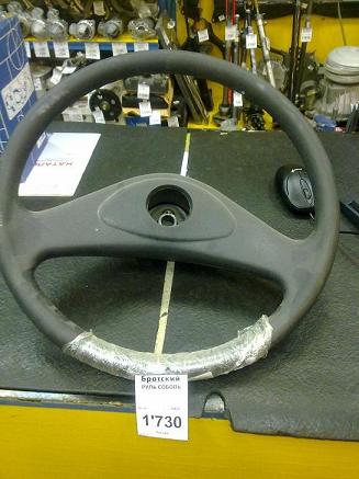

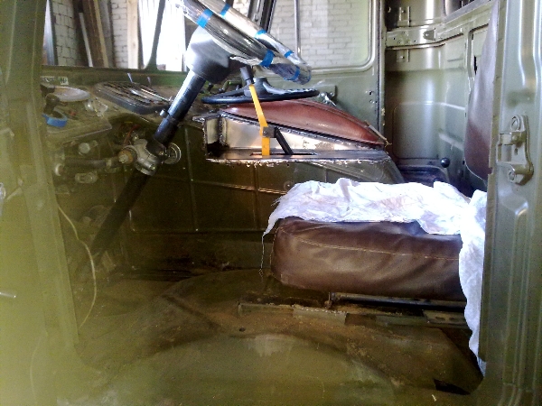

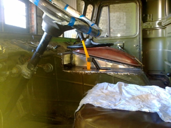

прикупил руль от "Соболя", на мой взгляд он удобней чем родной, шлицы совпадают, но пока не знаю как сядет на колонку
Region18
Сообщения: 262
Откуда: Удмуртия, Ижевск
Re: Сбылась мечта идиота
Сообщение Region18 »

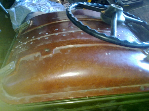

теперь меня мучает дума о переносе рычага коробки передач на крышку двигателя...
два варианта решения этого вопроса есть на нашем форуме, но у меня появился третий, промежуточный, по которому рычаг скоростей устанавливается на короб двигателя, кулиса не телескопическая , а съемная в районе коробки передач, для того чтоб можно было поднимать кабину. Т.Е пока кулису не отсоеденишь от старого укороченного рычага - кабину не поднимешь
Когда купил 66 стоял такой руль, у него ступица вынесена в низ и я пока гнал домой 150 км руки устали, слишком высоко лежат. Теперь поменял на родной , но на ощупь приятно держать в руках, росту у меня 178см.

Кочегар НЛО писал(а):Когда купил 66 стоял такой руль, у него ступица вынесена в низ и я пока гнал домой 150 км руки устали, слишком высоко лежат. Теперь поменял на родной , но на ощупь приятно держать в руках, росту у меня 178см.
спасибо за коментарий, буду думать как поставить руль ниже, но после испытаний ;)
если учесть что у меня сиденья выше родных - то и руль должен быть выше :)

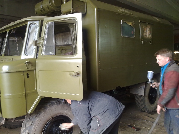

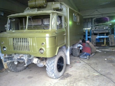

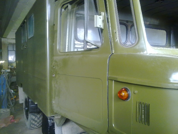

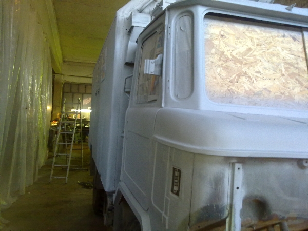

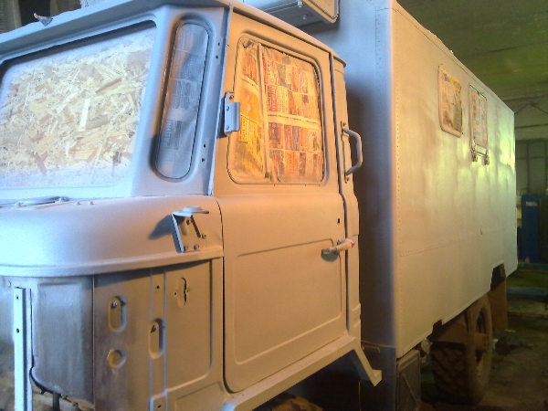

повторю вчерашнее, фото авто после грунтовки
Сообщение Илья. »
Region18 писал(а):повторю вчерашнее, фото авто после грунтовки
Это-ж сколько банок грунта ушло?
Region18 писал(а):у меня появился третий, промежуточный, по которому рычаг скоростей устанавливается на короб двигателя, кулиса не телескопическая , а съемная в районе коробки передач, для того чтоб можно было поднимать кабину. Т.Е пока кулису не отсоеденишь от старого укороченного рычага - кабину не поднимешь
А если приспичит быстро откинуть кабину? Ну например, тьфу-тьфу-тьфу, пожар - пока расшплинтуеш - или забудеш шплинт выдернуть, а уже выскочил её откинуть....
про грунт не знаю... не покупал... :)
а по тяге -да, серьезный аргумент :) но, может как пробный вариант пойдет ;) а там, глядишь, и телескопическую тягу сделают :)

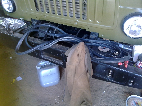

Region18
Сообщения: 262

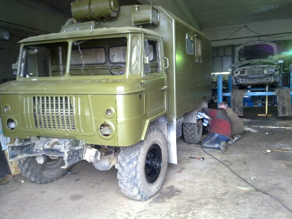

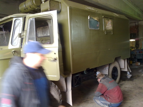

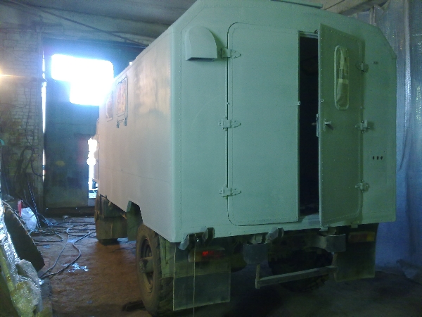

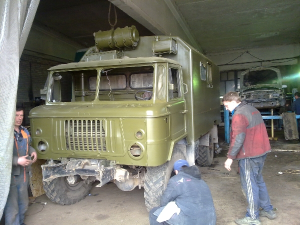

процесс покраски :)
жду уплотнительные резинки от Олега Степанова из Красноярска, должны прийти со дня на день
начинаем ставить осветительные приборы
по прежнему в раздумьях как перенести рычаг переключения скоростей на капот

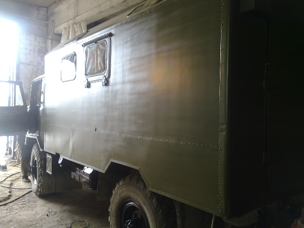

Region18
Сообщения: 262

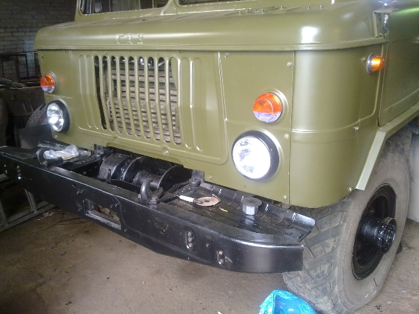

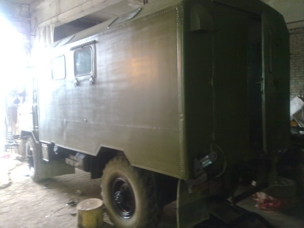

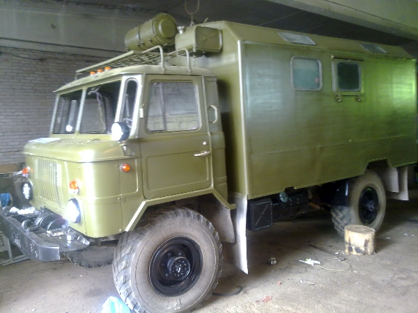

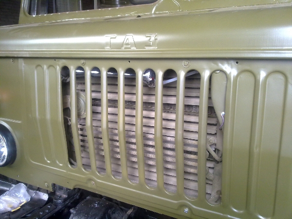

покраска в основном закончена, осталось покрасить мосты и подкрасить непрокрашенные места :)

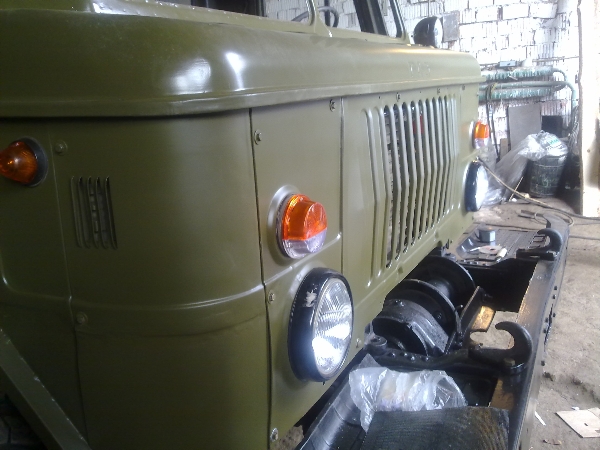

частично поставили оптику ;)
а теперь фото для истории :)

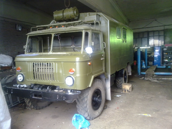

и еще немного фото ;)
облицовку прислал NER за что ему огромное спасибо! :) (угловые накладки облицовки отрсеставрировали и установили родные)
только на фото заметил что нужно поменять колпаки задних фонарей, чтоб выглядели свежими, испаравлюсь :)
Region18
Сообщения: 262
да, еще установили дудку (пока подключили к электокомрессору который шел в комплекте) звучит как паравоз! :)
и установили родной багажник на кабину :)
увы, но нет ящика, который стоял на кунге сзади :( буду думать что можно применить из магазинных электрических...

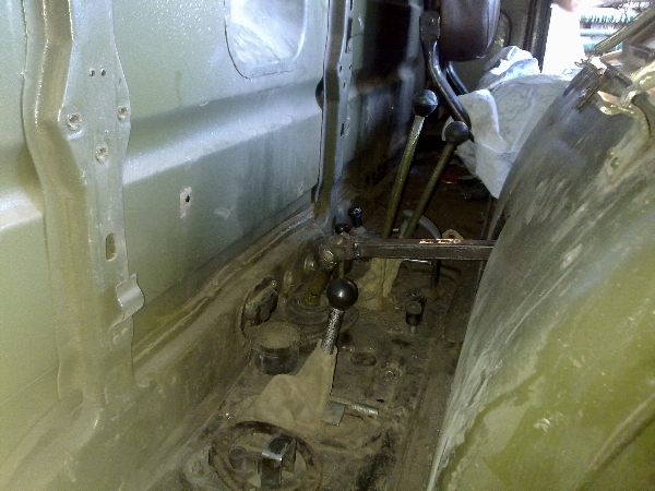

переделали рычаг коробки передач, теперь он в нужном и удобном месте :)
Region18
Сообщения: 262
так выглядит соединение тяги с родным рычагом КПП

капот двигателя пришлось уменьшить :)

Сообщения: 262

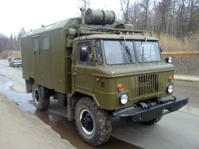

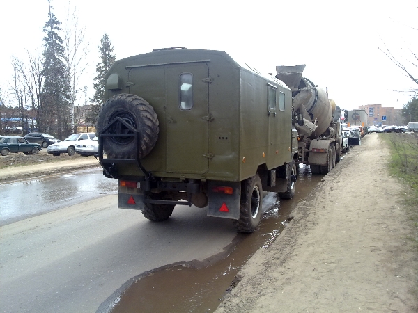

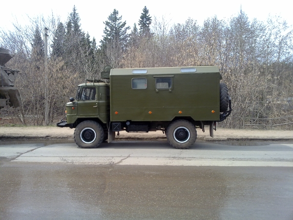

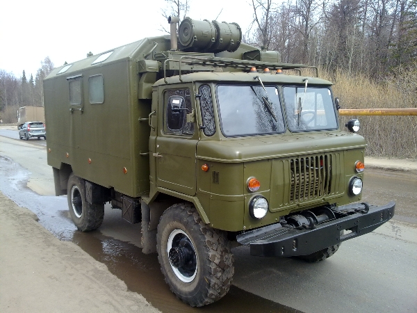

так теперь авто выглядит снаружи:
