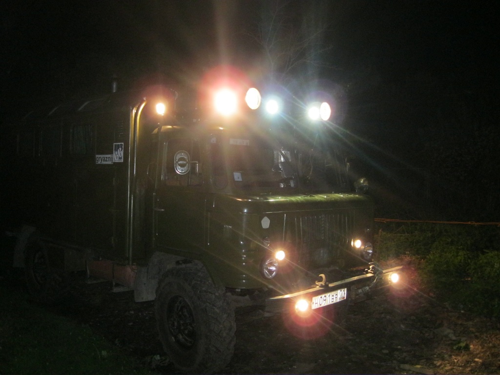

Закончил электромонтаж света на багажнике, вот что получилось.
На фото отсутствует центральный прожектор на радиоуправлении. Ево в следующий раз сниму на видео, так будет нагляднее.

Какая суммарная мощность всего освещения? Вопрос к тому, хватит ли генератора. Сталкивался с нехваткой возможности генератора на покатушках, наставив кучу фар, чтобы в темноте все видеть, генератор не справлялся.

Монах80 писал(а):Какая суммарная мощность всего освещения? Вопрос к тому, хватит ли генератора. Сталкивался с нехваткой возможности генератора на покатушках, наставив кучу фар, чтобы в темноте все видеть, генератор не справлялся.
На фото с верху 730вт получается,+прожектор ксеноновый(на фото нету) 35вт + штатный можно добавить 100вт + 50 ф. искатель. На холостых конечно показывал разряд, после тысячи уже заряд. Включается всё по отдельности так что можно выбирать нужный режим.
