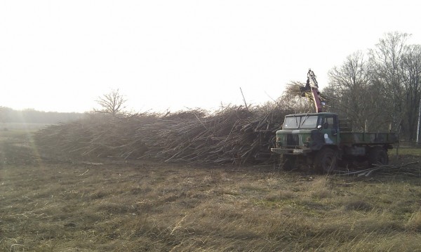

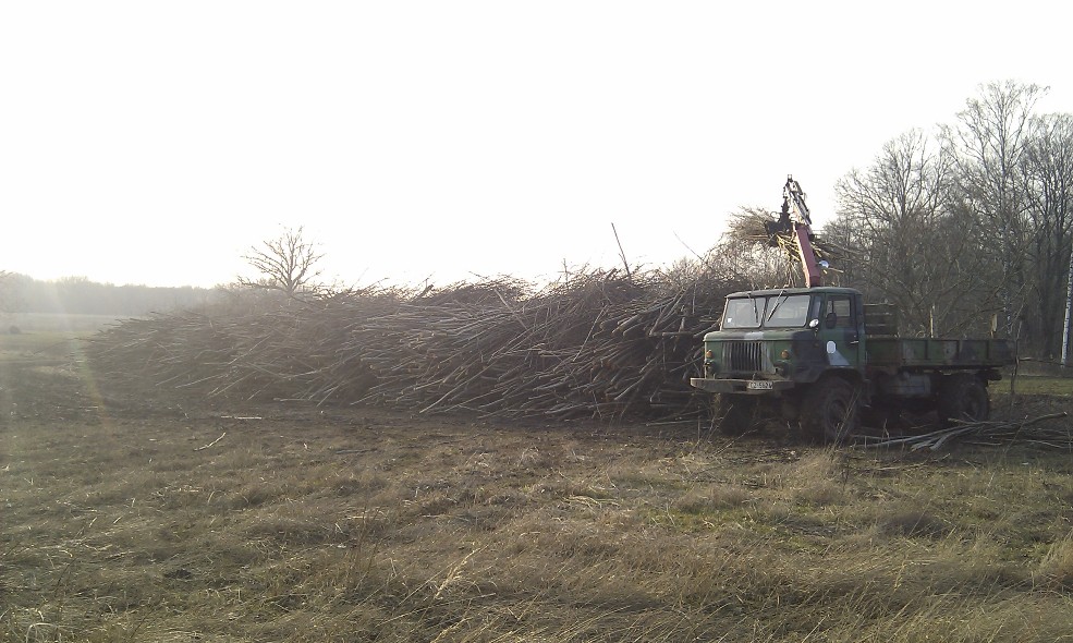

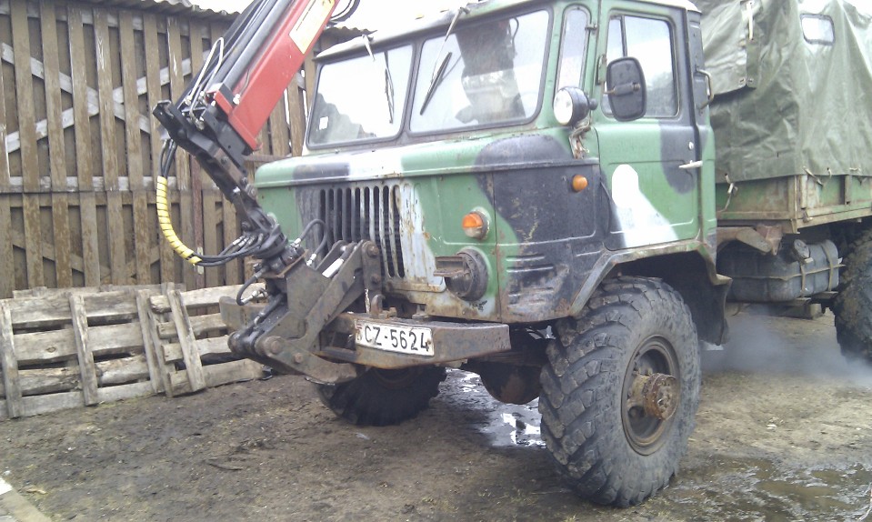

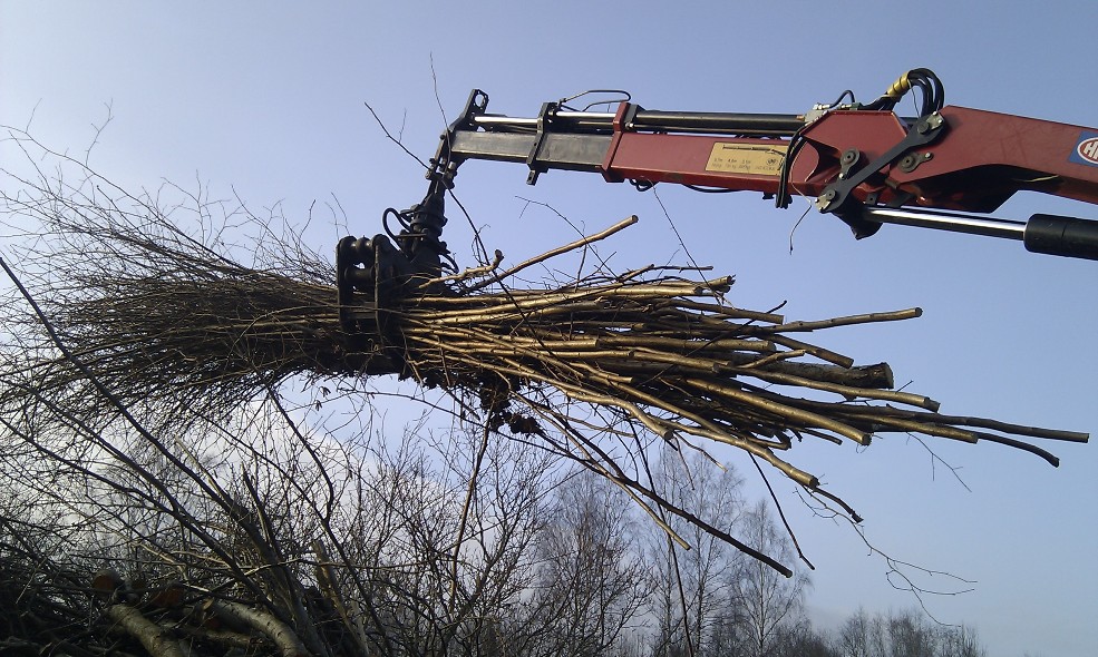

Славон, зацени новую приблуду, лесной захват. Пока лебёдки нет, хорошо смотрится для транспортного положения. На днях поеду испытывать.

Супер! )) Тоже хочу захват... Нормальный, в смысле. Так-то есть самопальный, брёвна кидать позволяет, но тем не менее это не ТО.

Славон писал(а):Супер! )) Тоже хочу захват... Нормальный, в смысле. Так-то есть самопальный, брёвна кидать позволяет, но тем не менее это не ТО.
Универсальный ковш хорош именно тем что универсальный, если только для леса этот в самый раз. Испытал, производительность в разы выше. Эту кучку веток за три дня осилил, расстояние 200-500м (170куб. при коэфиценте 0.3) с универсальным колупался бы неделю. Брёвна тоже опробовал, не выскальзывают, как схватил, так в кузов и положил, не нужно перехватывать за середину. За три дня повреждений, снёс вакуумный усилитель переднего контура, замял бензобак, оторвал глушитель.

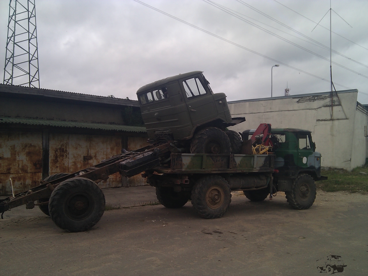

Едем домой. Кунг уже отдельно перевёз, приспособил под сарайчик. Час потыкался по пробкам через Ригу, потом 90км дорога нормальная, только задняя ось из-за квадратности колёс всё время шла вприпрыжку и почему-то выше 60км/ч не разогнать, с аналогичным весовым грузом веселее бежит. На кузов поставили погрузчиком, дома просто ссамосвалил. Если удастся привести в порядок документы, машину будем восстанавливать и подключать к работе.

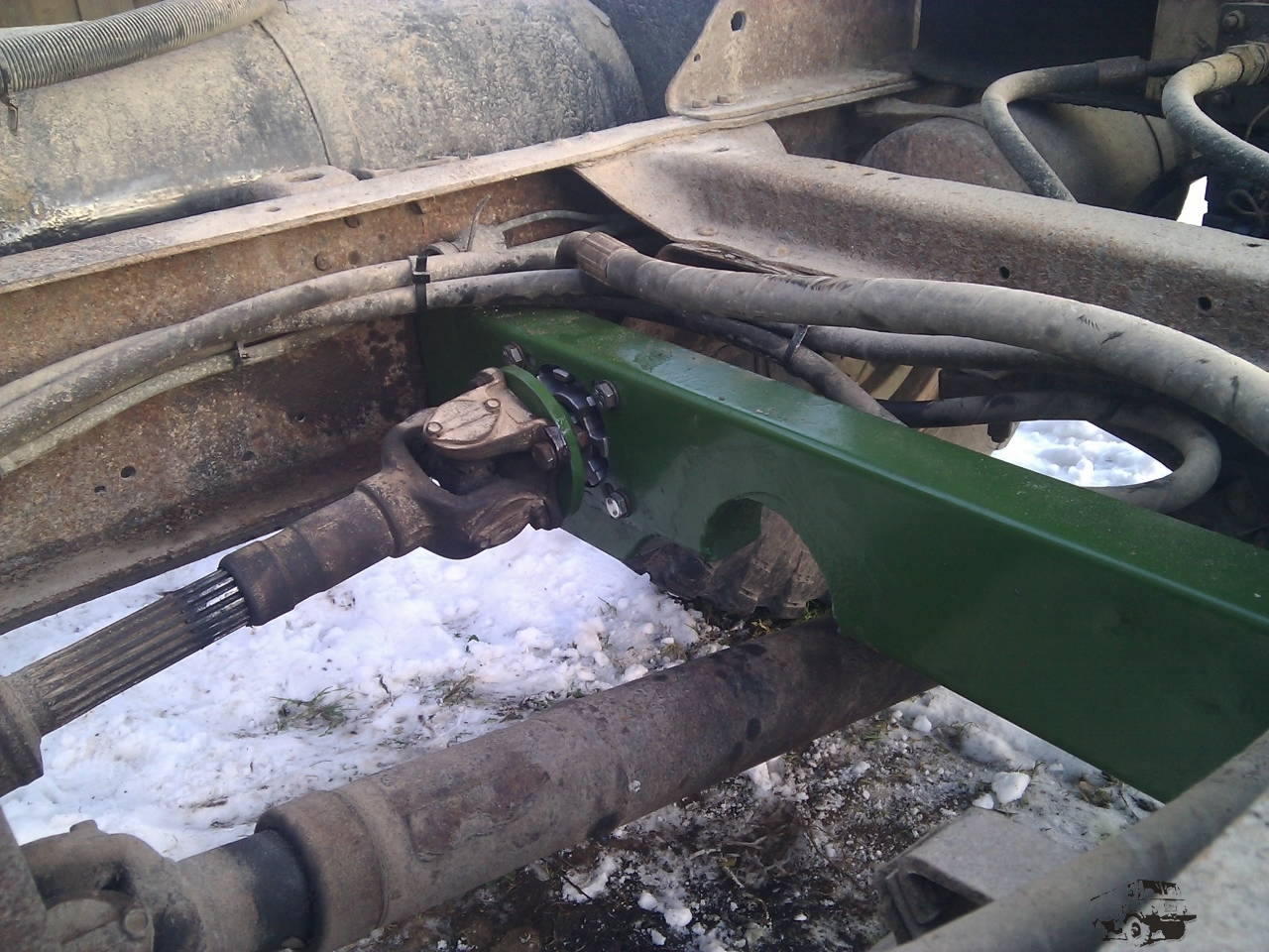

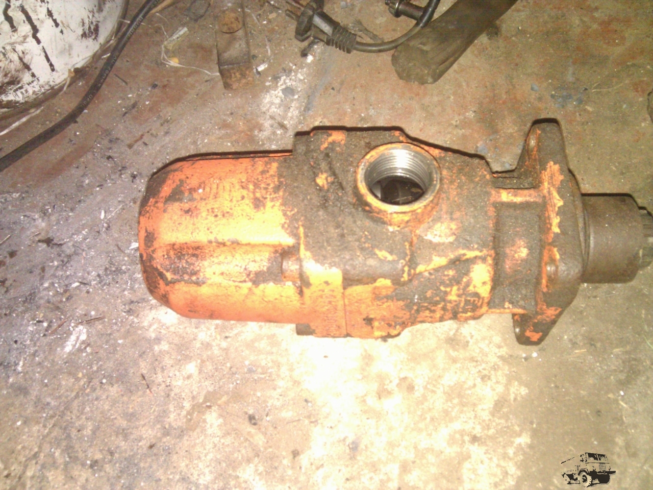

Установил для манипулятора обычный шестерёнчатый насос НШ-32М-4, стрела летает, буржуйский поршневой со своей трёхкратной ценой и причудами на морозах, уходит в металлолом.

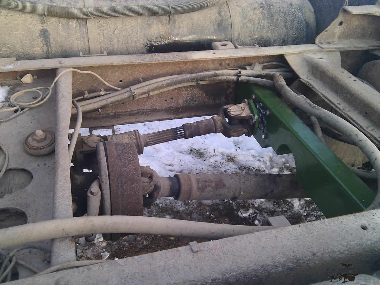

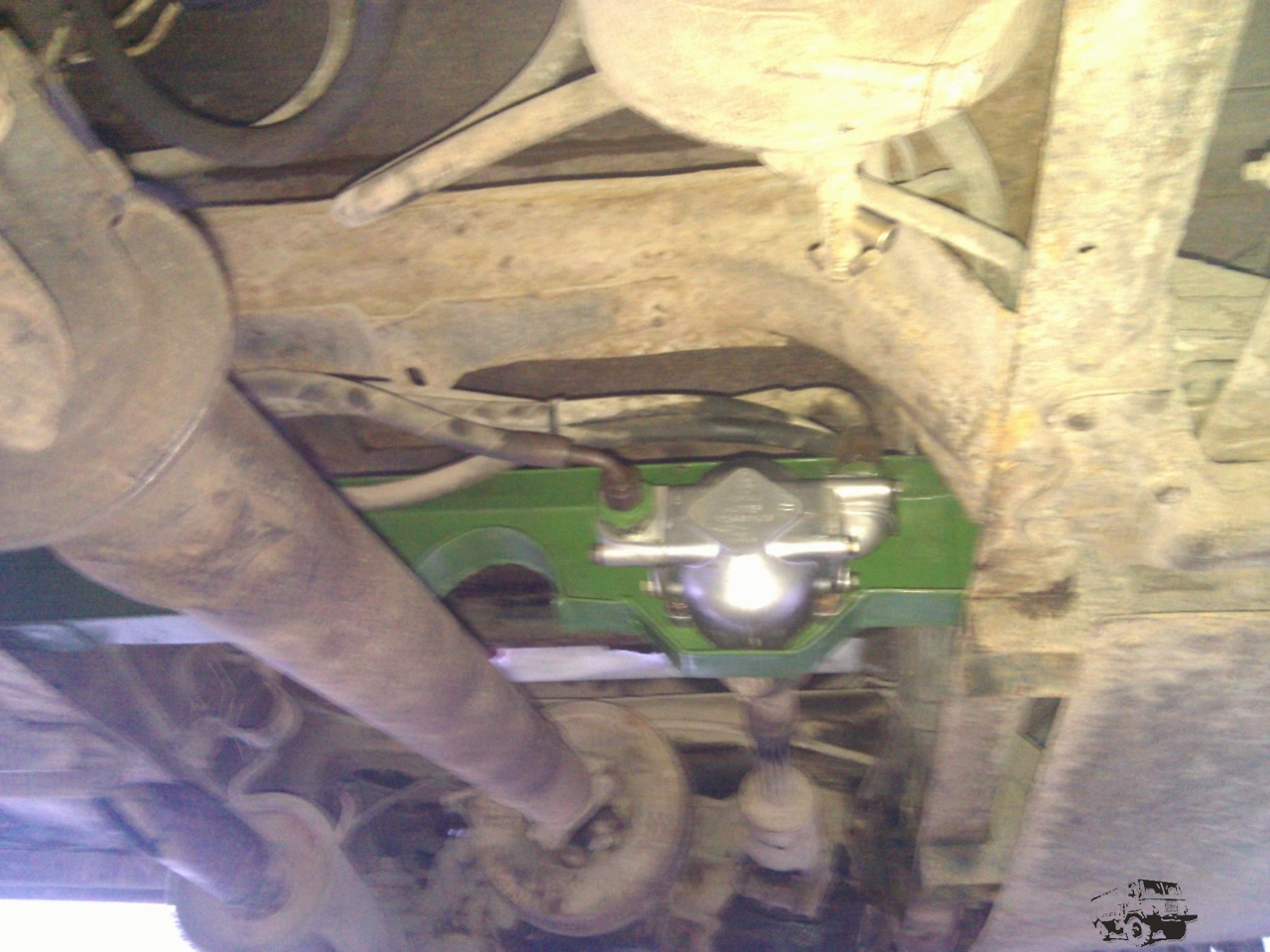

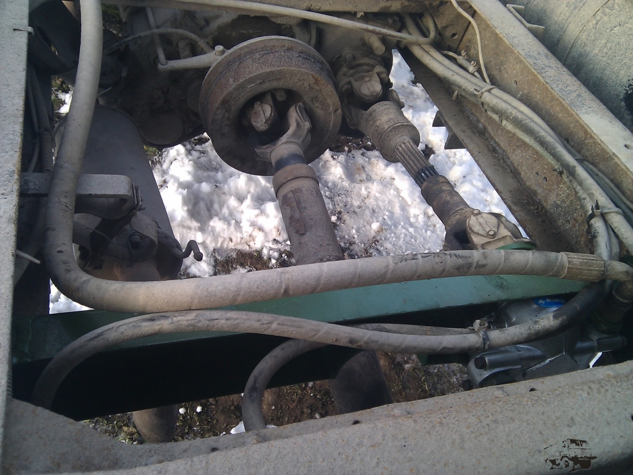

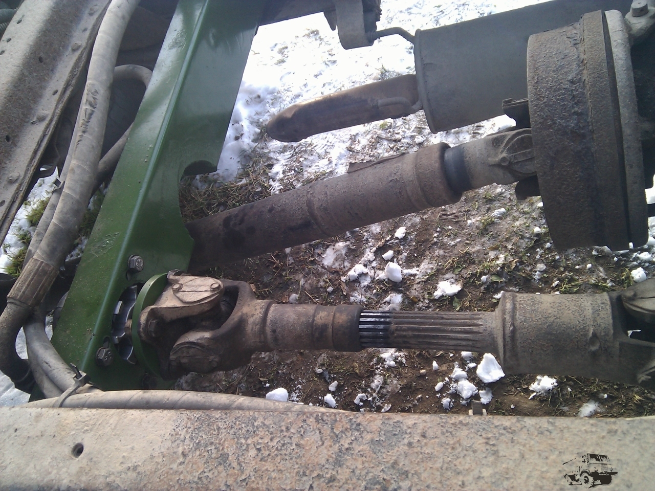

Вид сверху, при поднятом кузове. Насос крепится на самодельной поперечине, на ней же стоял старый, после небольшой доработки хорошо подошёл новый насос. Привод от КОМ раздатки ГАЗоновским карданом, который между КПП и раздаткой, пока походит этот, после хочу установить кардан полегче, УАЗовский должен подойти или от МТЗ (по крестовинам тот же УАЗ), фланцы только надо выточить.

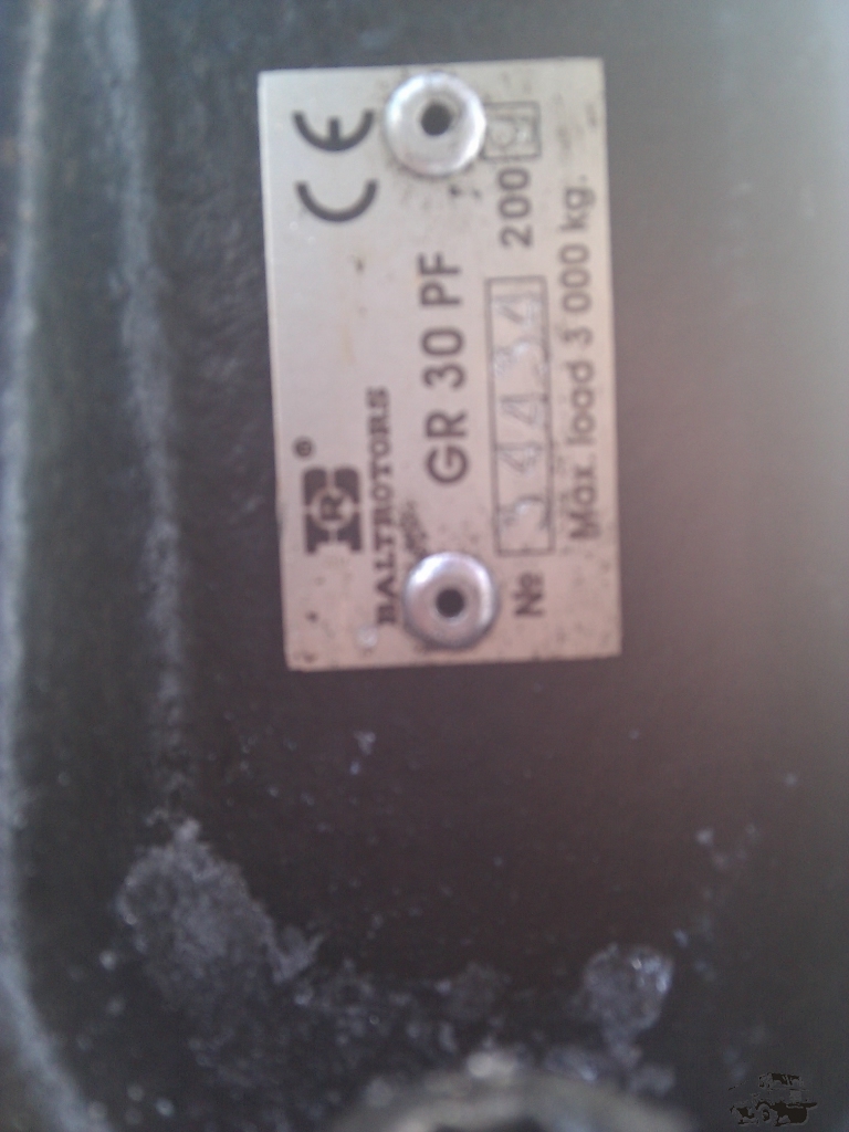

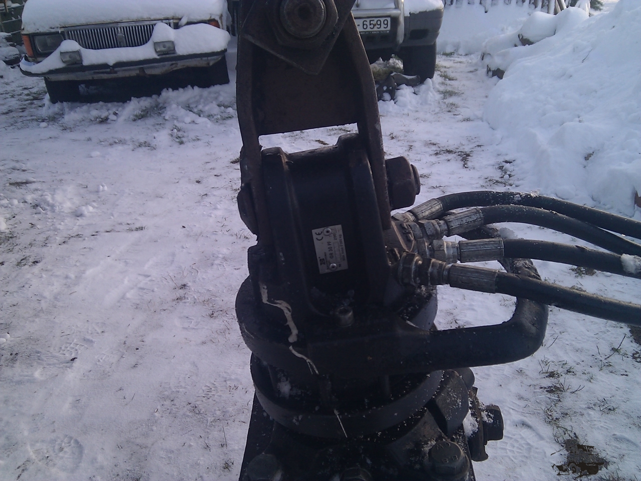

Сообщение MERIDIANIX »
v.a.l.e.r.a писал(а):[post]337144[/post]
Ротатор местного производства GR-30-PF, на момент покупки бюджетный вариант из предлагаемых новых. По параметрам моего манипулятора этот ротатор с большим запасом, потолок 3-тонны. Четыре шланга на вход, два на кручение, два проходных на ковш. Серьга-подвес сваренная, самодельная. Крепление к ковшу на четырёх болтах М14, бывают и другие крепления, на одном стопорящем болту для быстрой смены ковша.
