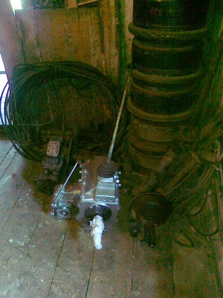

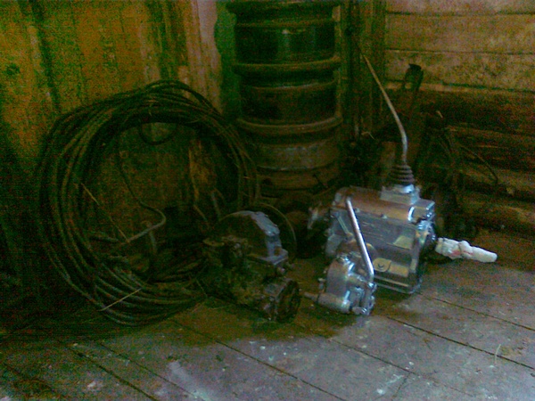

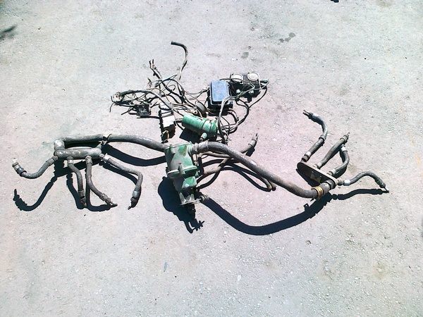

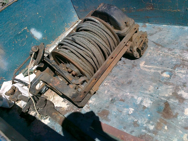

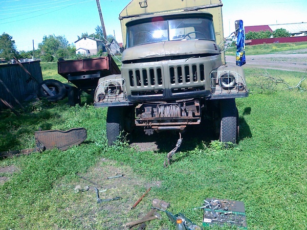

севодня дербанил 131 снял лебедку с корданом и подвесным, экранировку полностью,на кпп нехватило сил сниму на днях.вопрос кикие свечи нужны на зиловский экран

WRANGLER писал(а):севодня дербанил 131 снял лебедку с корданом и подвесным, экранировку полностью,на кпп нехватило сил сниму на днях.вопрос кикие свечи нужны на зиловский экран
На ЗИЛовскую экранировку нужны свечи СН307в

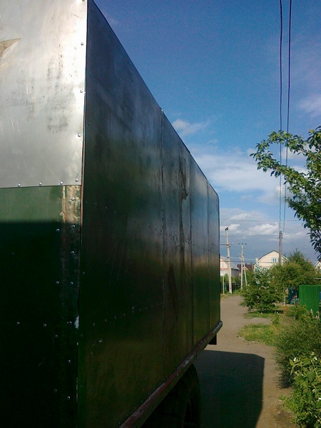

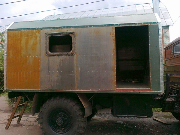

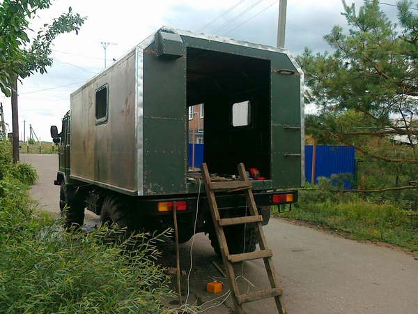

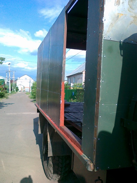

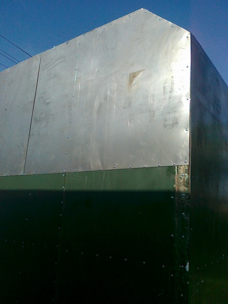

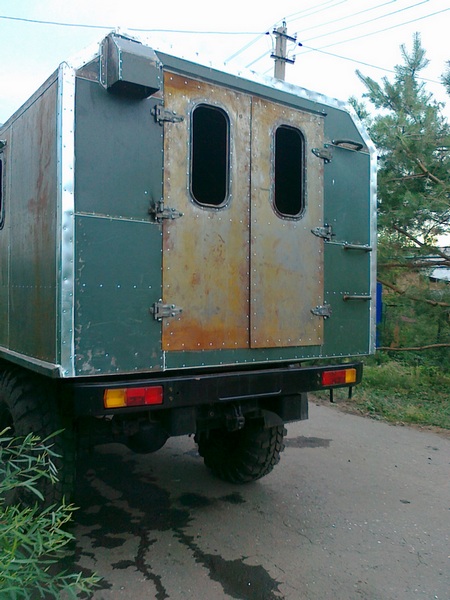

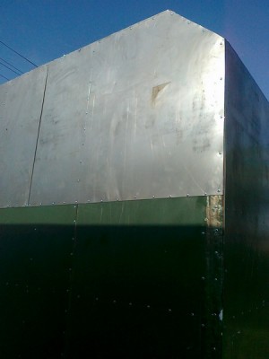

закончил севодня обшивать стены,железо 1мл,осталось обшить скосы и двери да и уголки!раздобыл петли и окна с низкова кунга 66

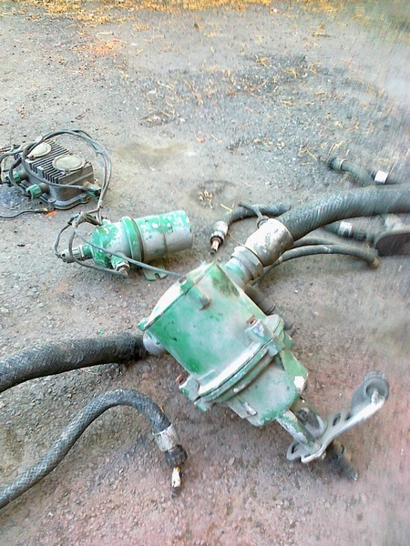

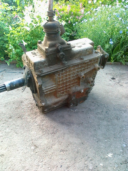

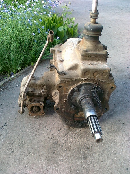

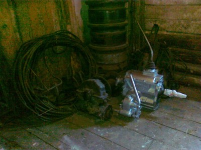

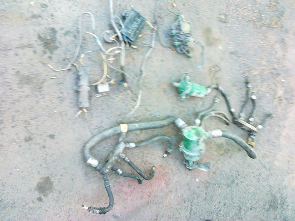

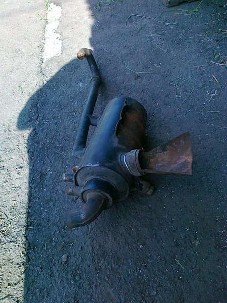

снял ноконец кпп с комом 131 и подогреватель

Ай да МОЛОДЕЦ! Видно что руки из плеч растут
Все ровненько. Клепать более трудоемко, но оно того стоит

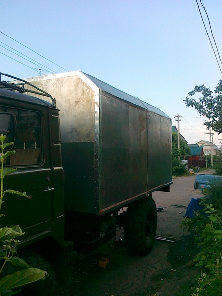

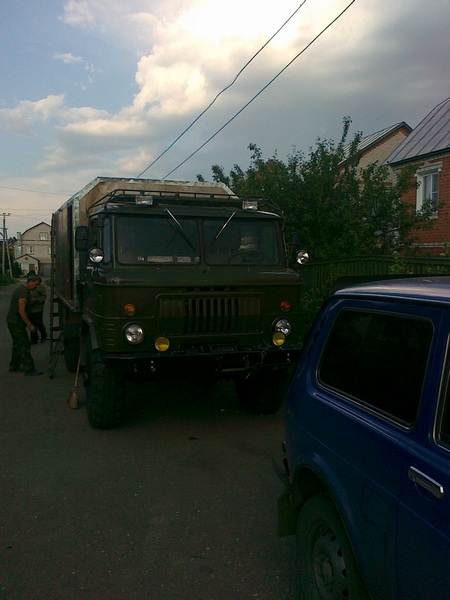

Багажник сверху будки будет? Очень удобно! Лодки, обласки, Трап для буран и т.д. - все там
лучше сразу сделать чем потом лепить.
А КПП от 131 с родным движком поженить планируешь?

Клепать,думаю,надо почаще,как на каркасных КУНГах,сантиметра через 2.Ну и герметик в швы закладывать обязательно.А иначе потечет по швам весь.

багажник думаю делать,из чево лучше?а кпп взял на халяву возможность была может в будубщем под дизель

клепаю часто клепок внавал,да и под каждый лист герметик наношу такой же как на ППУА

WRANGLER писал(а):багажник думаю делать,из чево лучше?
Я делал из квадратной трубы (профиля) толщину стенки брал 1,5 на остов и 1мм на верхний "забор". Крепил его вдоль всей будки болтами на сквозь с "ребрам скелета". Получается у меня багажник сидит на 12 болтах М12 + сварка. Только у трубок торцы сразу заварить, а то свистеть как соловей будет
Швы я проходил герметиком которым автостекла мажут при установке (черный). На него и краска ложиться хорошо и держит швы как надо...

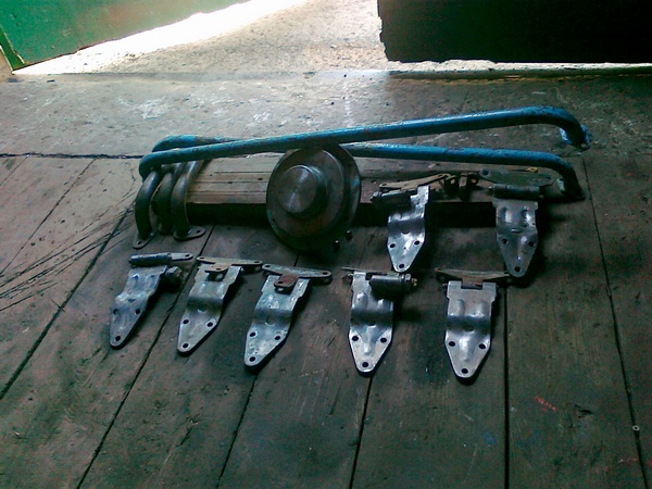

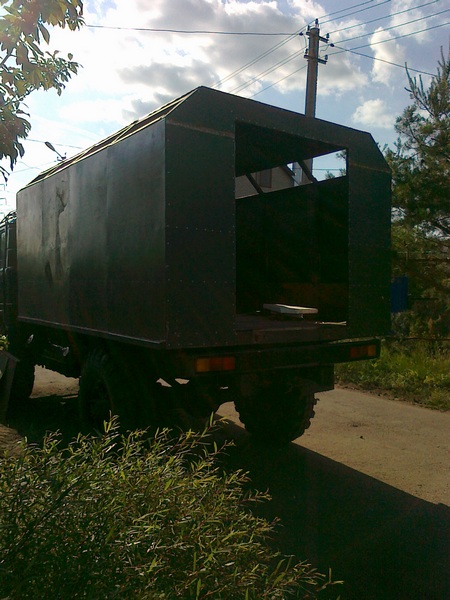

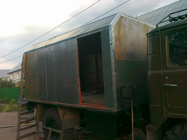

седня только смог зайти на форум инэт тупил.потихоньку доделываю наружные работы по кунгу вчера втавил окна.наклепал листы па двери,седня буду вешать двери

задумаваюсь установить на свой 66 дизель.засколько можно будет продать двигатель(пробег на данный момент 8 тыщ) с навесным,коробку с комом

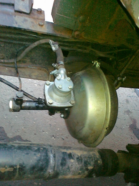

поставил севодня новый вакуум прокочал,тормоза зверские стали.по кунгу-поставил двери прогерметил все швы,завтра собираюсь зачищать и грунтовать

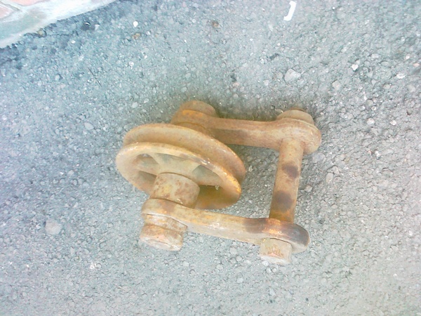

взял севодня на халяву блок нехватает ток крюка
