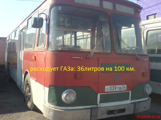

Привет всем кому нравится ЗИЛ и УРАЛ. Я тут проходил мимо, почитал, и хочу сказать, можно перевести УРАЛ и ЗИЛ (блок двигателя один) на Газ-пропан, причём расход газа будет один к одному по бензину. УРАЛ мощности не потеряет, а у ЗИЛа мощность поднимется до Ураловских 180 л.с. То есть, если у Урала расход бензина был 50 л, то будет 50 л газа. У ЗИЛа бенз 31, газ так же 31 л, причём у ЗИЛа по паспорту 150, по факту будет как у УРАЛа 180.
У меня был ЛИАЗ-677, я считал, подсчитывал, конструировал, переделывал, и добился расхода на 100 км 36 литров газа. Плюс к этому есть ещё плюсы: тепло, чище масло, низкое СО.

Тянет так же как на бензине (у газа октановое число "104"), я поднял степень сжатия до 12 очков (может быть от 10 до 12), и бегал он очень таки резво.
Как известно, расход у ЛИАЗа 60 литров. Я сделал первое, это выбросил родную коробку (ГМП), и поставил кожух и коробку от ЛАЗ-699 (тоже Ураловская). Второе, перебрал мост от ИКАРУСа, то есть поставил беговой редуктор и беговые бортовые. Этим я добился снижения расхода бензина до 36 литров. 4 года работал по договору с организацией, возил рабочих (3-4 рейса в сутки), пробег 300-400 км в день, ездил на бензине. Потом решил перейти на ГАЗ. Форсировал движку, стал ездить на ГАЗу, расход такой же 36 литров, посчитал разницу в стоимости Бенз/Газ, и очень пожалел, что раньше не перешёл на газ. Но не всё так просто как может показаться. Просто поставить поршни под 93 бенз, этого мало. Надо ещё кое что делать, но это уже другая тема.

Кажется писал, что 8.5 тонн сам автобус, плюс 40 вахтовиков с баулами (ещё 3.5 тонны), где то 12 тонн, и бегал 100-120.
Сначала люди (вахтовики) возмущались, что не доедем, или будем долго ехать, другие говорили рабочее время идёт и ладно. Но на первой же промежуточной остановке подходили и интересовались, что я там сделал (среди пассажиров попадались и водители). Пример: от Ачинска до Красноярска 180 км, пустой с небольшими остановками прошёл за два часа (с пассажирами так не поехал бы, думаю поймёте). Можно вспомнить, что на заводе возил по 100-120 человек, а это 8.5т автобус и столько же народу, грубо 16 тонн. К стати, вахту возил Красноярск-Кодинск, оборот 1500 км (одна третья асфальт, две третьих щебень, скала), из них на 93-м бензине проезжал 200-250 км (кончался газ), но в итоге экономил где то 4000 рублей за круг, 13 часов туда, 2.5 часа из них остановки. И так же обратно. При подъёме в гору главное не затягивать с переключением на пониженую передачу.

Очень интересно про переделки двигателя!
С остальным понятно - более интересные передаточные числа в КПП и скоростной редуктор явно должны пойти на пользу экономии, но всёравно 36 л/100км при скорости 100-110 км/ч - это круто! Сколько общался с владельцами ЗиЛов на пропане (правда в основном это были фургоны и ездили они в основном по городу) но средний расход пропана был у всех в районе 50 л/100км. Если стоит рефрижератор, то и до 60 литров доходит легко.
