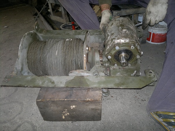

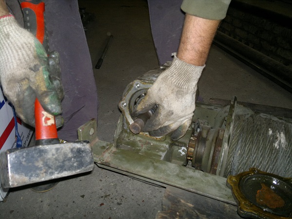

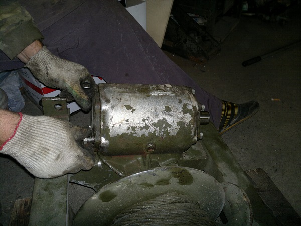

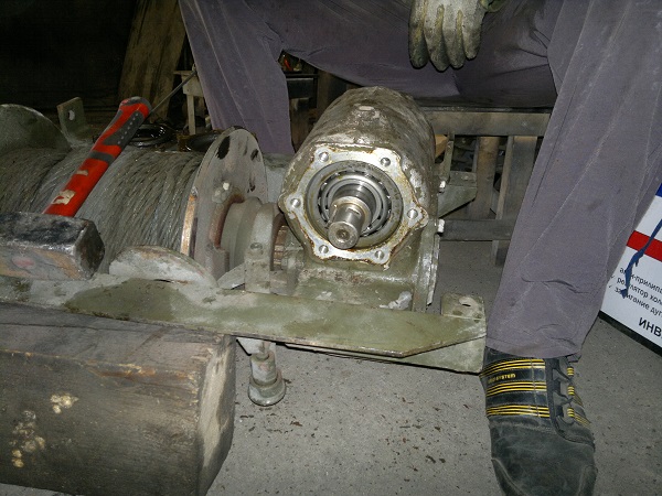

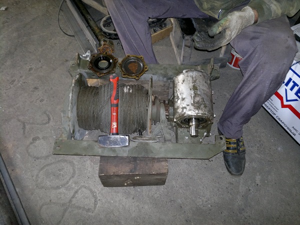

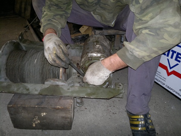

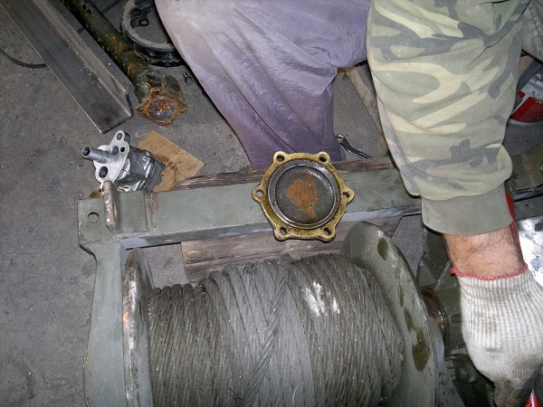

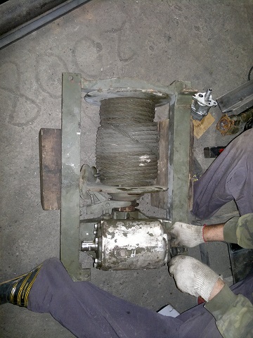

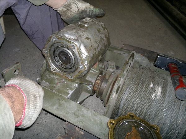

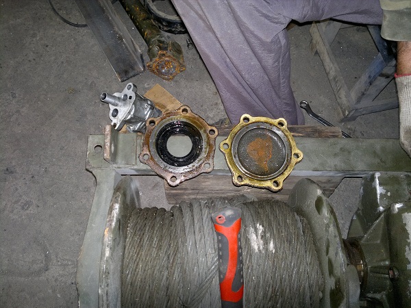

Сегодня с утра я попросил пацанов в гараже отзеркалить лебедку БРДМ для установки на зад шиши. Я сказал, что надо этот процесс отфотать и выложить на сайт. За работу взялся паренек (работает у нас совсем не давно) я приехал после обеда давайте мол фотать будем процесс начала. Он мне говорит: "Чего фотать то, я уже все сделал", Я говорю: "как сделал? быть не может". Он: "так там же работы всего минут на двадцать и даже масло с редуктора сливать не надо" Я смотрю и вижу отзеркаленую лебедку. Я говорю как так может быть? Он: " Ну давай я сейчас тебе и покажу"....
Короче фоты постановочные не пугайтесь процесс показан обратный из зеркальной лебедки обычную. Итак:
1. Лебедка переворачивается вверх ногами. 2. Откручиваются обе крышки червячной передачи. 3. Стальным пальцем червяк выбивается с подшипника и выкручивается (по червку) в сторону выхода вала со шпонкой. 4. Вал разворачивается и вкручивается "шпонкой вперед", побивается в подшипники, ставятся на место крышки.... И ВСЕ!!!
Остется потом только перемотать трос, чтобы он был намотан сверху для правильной работы (1-4 передачи на смотку, задняя на размотку)
Я сам в шоке, так как на первой шише мы разбирали всю лебедку
