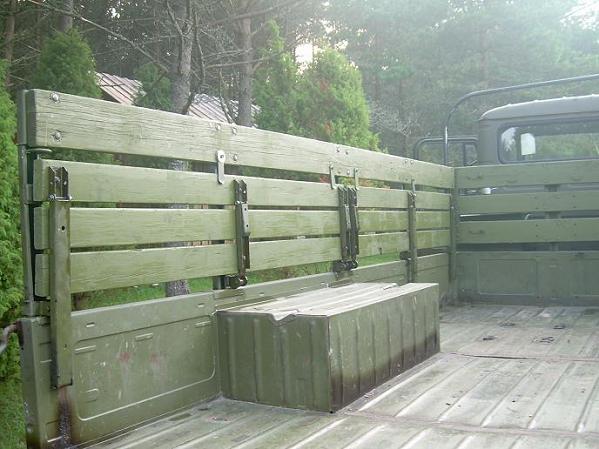

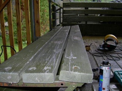

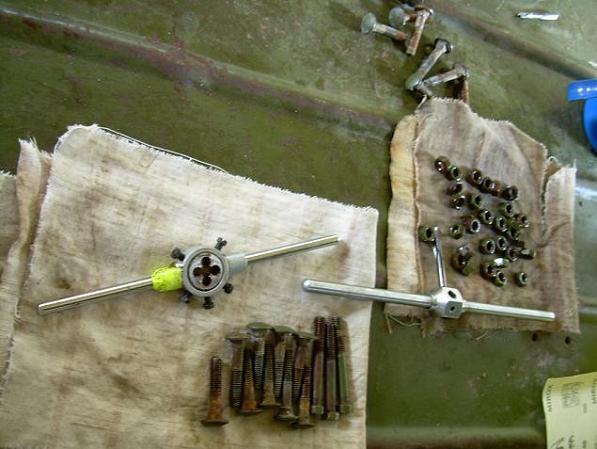

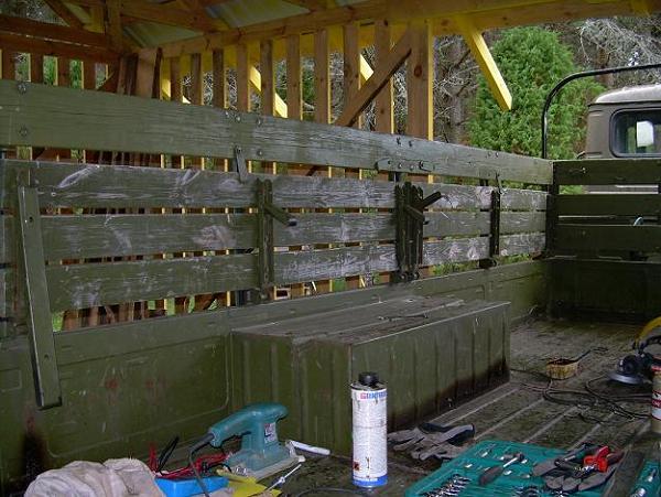

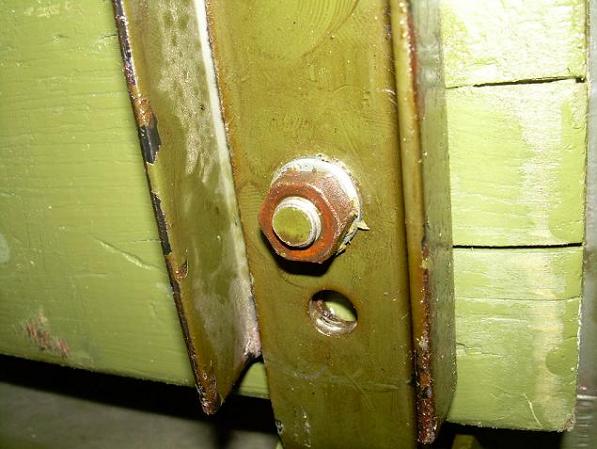

Лесоматериалы на платформе нуждается новая краска штобо всепогодный болше оказаться. Зделал:
Были уже так
Размонтировал всё, болты и гаики чистил, смазывал
Шайбы поставил туда куда выглядел нужда
результат на всех сторона

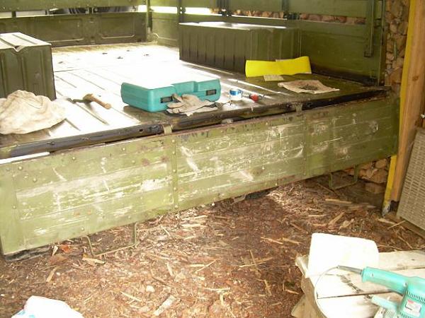

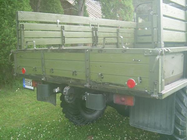

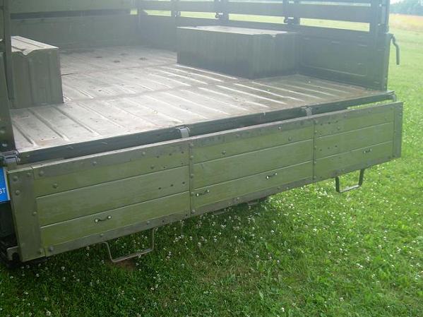

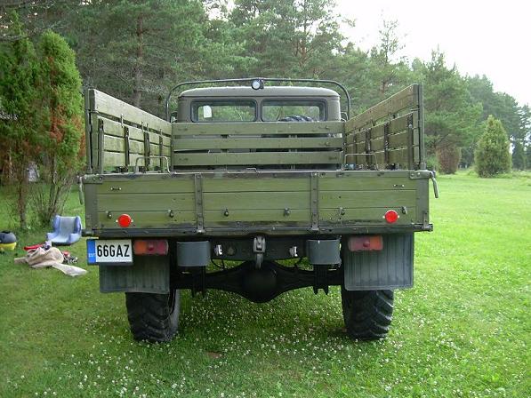

И задний люк тоже:

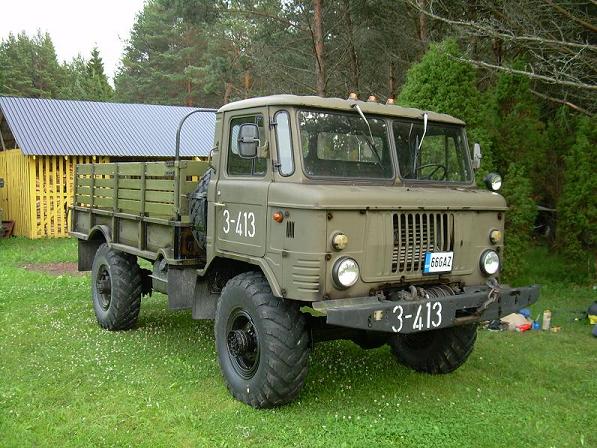

Расцветка краский не то што нужен. Просто не нашол токой магазин который даль мне краска "Русский Армий Зелёный", был у них только "НАТО Армий Зелёный". Это почему он яркий. Надо искать ещё правилную.

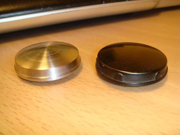

Hашел кнопку c подходящую резбу на болт для прожекторов

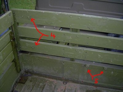

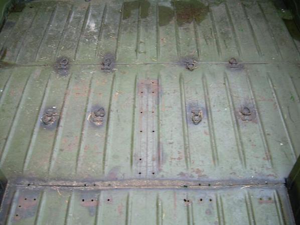

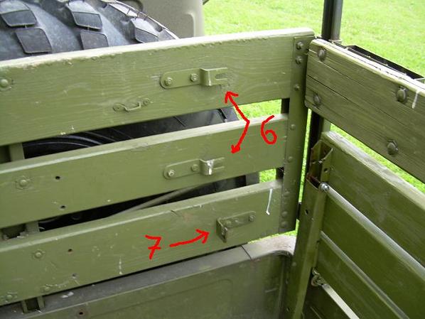

Вопрос: Что держаютъ эти подтверждение ? :
Высокомерие уменьшается мудрость!
Lisник.
Строитель
Сообщения: 2248
Откуда: Санкт-Петербург.
Благодарил (а): 74 раза
Поблагодарили: 282 раза
Re: GAZ 66-02 1992 Overspeed
Сообщение Lisник. »
шишка писал(а):Видно ты 1 такой на форуме у кого ремень есть=))
Нет. Второй. У меня тоже стоят.
8-911-917-17-71.
Заводило
Сообщения: 1749
Сообщение Заводило »
overspeed писал(а):Вопрос: Что держаютъ эти подтверждение ? :
Там крепятся продольные лавки ещё для нескольких пассажиров.
StasR
Сообщения: 1454
Сообщение StasR »
Точнее одна лавка (скамья). Состоит из двух половинок скрепленных шарниром, и складывающимися ножками (опорами).
В рабочем положении устанавливается левее средины кузова, задний конец лавки опирается на задний борт (в два крючка), передний конец крючками крепится в кронштейны №5 на переднем боту. Ножки лавки крепятся полускобами к полу.
В нерабочем положении крепится к переднему борту в поз №4 и №6
Для чего №7 не помню.
При перевозке пассажиров в кузове обязательно должен быть поперечный ремень или цепь в чехле (натягивается над задним бортом на уровне нижнего края верхней доски правого и левого борта).
Постарался объяснить, что помню, сорри!

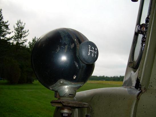

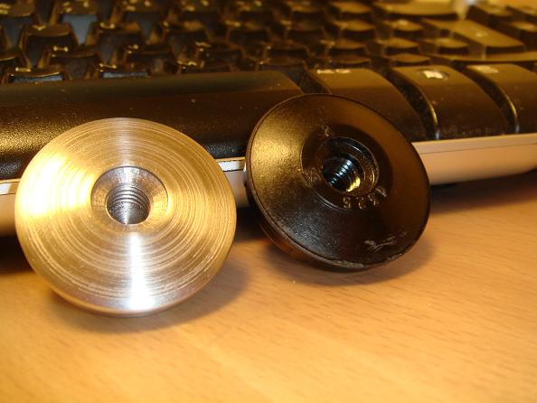

один кнопка Для регулирование спинка небыло, сделал:

А номерной знак государственного образца или ручная работа ?
