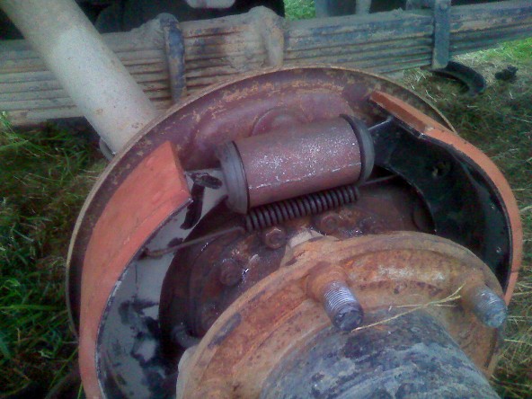

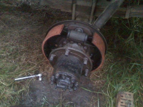

На передних по два рабочих цилиндра, доработки не потребовали

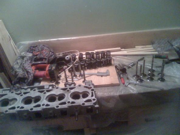

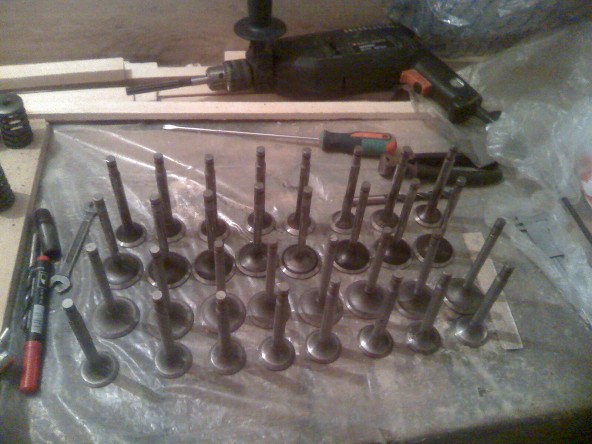

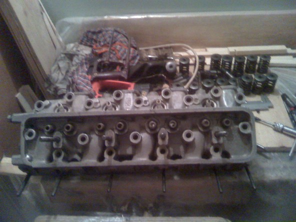

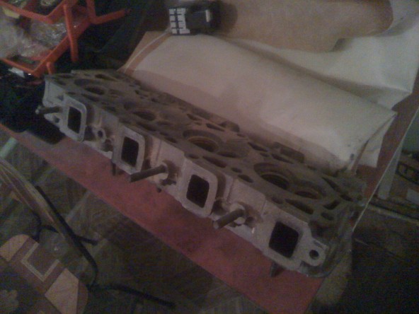

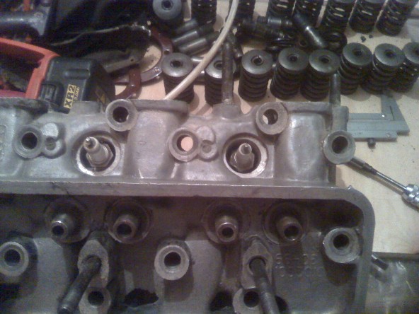

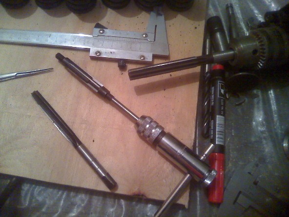

головки
направляющие выполнены в минусе, использовали развёртки на 9, 11 и изменяемую с 10,0 до 10.75, хотели каждый клапан подгонять отдельно. Но на них тоже есть износ - разница до нескольких десятых. Токарь подправил поверхность клапанов соприкасающуюся с седлом.
золтан
Сообщения: 153
Зарегистрирован: 10 дек 2009, 17:20
Откуда: иркутская область
Re: Газ 66 - моя Шишига.
Сообщение золтан »
Поэтому были приобретены новые клапана: муха не сидела. Впускные шире выпускных, в смысле тарелки.

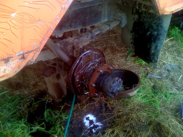

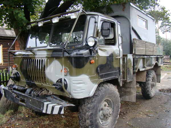

Чем барабаны снимали? Багажник имхо зря сделали шире габаритов. При кренах в лесу можно зацепиться за деревья.

Добрый день. Спасибо за отклик.
Барабаны снимал постукивая по кругу молоточком. Снялись без особых проблем.
А с багажником Вы правы, шире габаритов он не нужен. Но он на самом деле не шире кунга, видимо фотографиии не дают полной картины. Багажник в "створе" кунга по ширине и выходит за габариты только по длине вперёд и назад для установки дополнительного света (рабочего).

Про барабаны интересует конструкция съемника. Если у кого есть - поделитесь. Пока не придумал конструкцию захвата. Сбивать думаю приспособой для снятия полуосей.

Богажник на будку зделал, теперь надо кингурятник на кабину. С твоими вложенными трудами шишига заново рождается. МОЛОДЕЦ. :D

Приветствую!

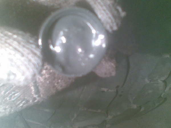

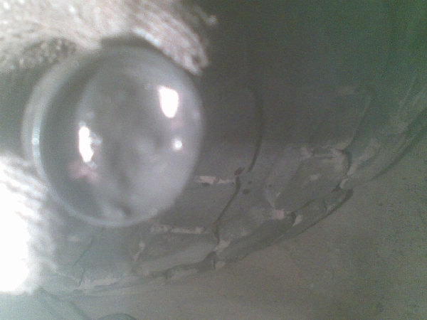

Уверен что вмешательство в передние тормозные цилиндры не требуется? У меня тоже вроде всё нормально работало, дай думаю залезу перед ГосТО:
это резиновая манжета. :( на выброс. хорошо хоть копейки стоят

Я заменил все колёсные тормозные цилиндры. :wink:

konakov писал(а):Богажник на будку зделал, теперь надо кингурятник на кабину. С твоими вложенными трудами шишига заново рождается. МОЛОДЕЦ. :D
Интересно, а кто надоумил (я про фото) такую защиту сделать? Упоры защиты приварены к кабине, т.е. при контакте с препятствием защита заместо того, чтобы погнуться (взять удар на себя), войдут упорами в кабину в местах крепления. Лучше вообще тогда не делать такую защиту, вмятины на кабине проще править, чем сквозное отверстие :-) Мало того, это смертельно опасно, Вы переворачиваетесь, крепеж легко дырявит кабину, и Вы на эти штыри головой.
Защита "должна висеть" в воздухе, и брать весь удар на себя, и не передавать его на корпус, т.е. в варианте с шишигой одно крепление у бампера снизу, другое за кабиной на кунг (только само собой не жестко, надо сделать в месте крепления место для "свободного хода крепежа", которое возникает при скручивании рамы). Вот тогда защита будет мяться, легко заменяться (а это очень главный пункт), на кабину не будет передаваться деформация (пострадают только места крепления, но они не кабине) при ударе.
А то что на фото, это уж извините - филькина грамота, а не защита.

На этой машине я езжу только в лес. Защита нужна для того что-бы стекла были целые (попробуй найти и купить стекло), а насчет штырей у меня все продуманно и эта конструкция зделана внутри кабины. С помощью этих дуг я переваленные просики с легкостью проезжаю, а не бегаю с пилой по лесу. Приезжай в гости покажу. :wink:

konakov писал(а):На этой машине я езжу только в лес. Защита нужна для того что-бы стекла были целые (попробуй найти и купить стекло), а насчет штырей у меня все продуманно и эта конструкция зделана внутри кабины. С помощью этих дуг я переваленные просики с легкостью проезжаю, а не бегаю с пилой по лесу. Приезжай в гости покажу. :wink:
Толку то мне показывать конструкцию, которая сделана для виду, а не для серьезной аварии. Сучки ломать ума много не надо, а вот встать на уши и перевернуться пару раз, и остаться в целой кабине, это уже другая история. Каждый сам творец своей судьбы, кому то нравится псевдо-защита, а кому то серьезные решения ;)
