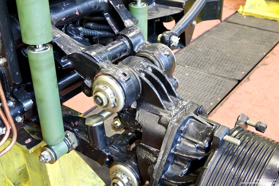

На БТРах стоят мосты с бортовыми редукторами. Центральный редуктор им. ПЧ 2, уст. неподвижно внутри кузова, на подвесках расп. борт. редукторы с ПЧ 4, приводы от ЦР - карданные валы.

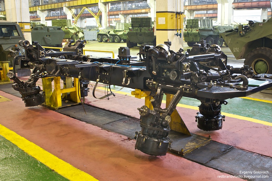

Мне тоже очень интересна тема.
Знакомый может достать как он сказал по 20 тр за подвеску.
Тоже думаю впрячься через годик-полтора.

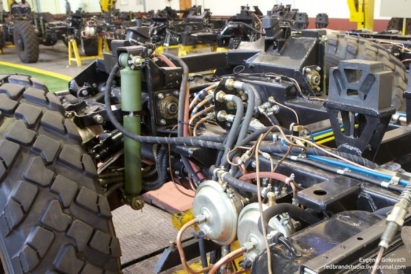

Думаю нужно следовать по стопам тигра, усилив конструкцию (говорят не очень) а размеры с узлов, если так уж замарочится, можно снять прямо с тигра.
вот диафильм, пускайте слюни...

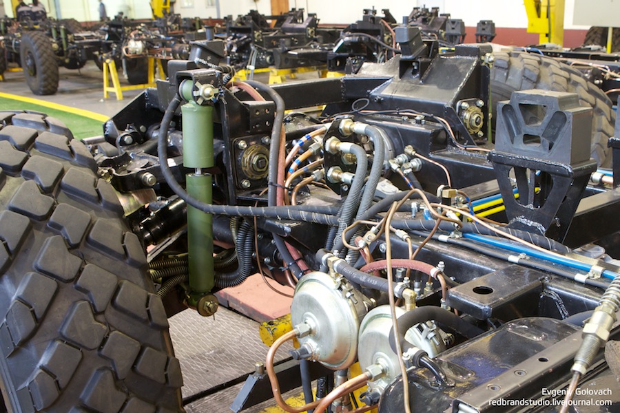

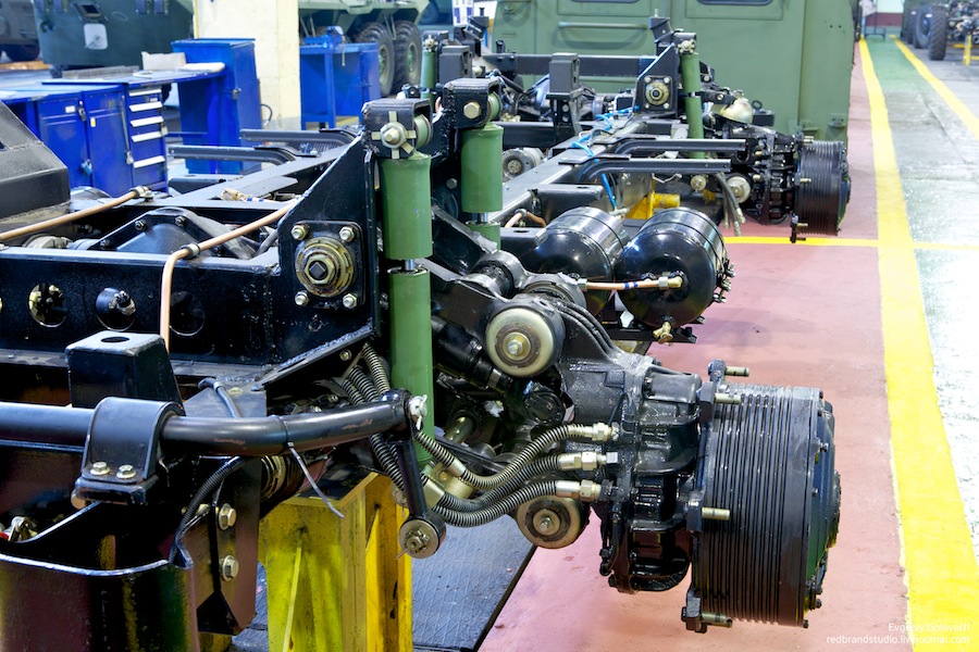

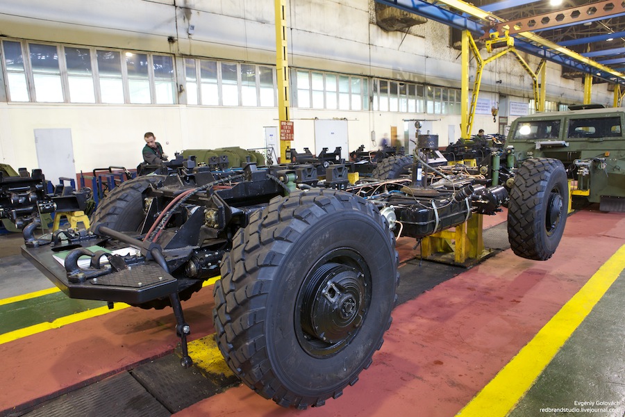

вторая серия...

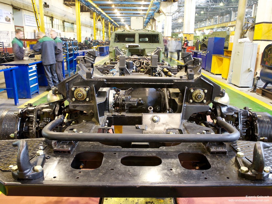

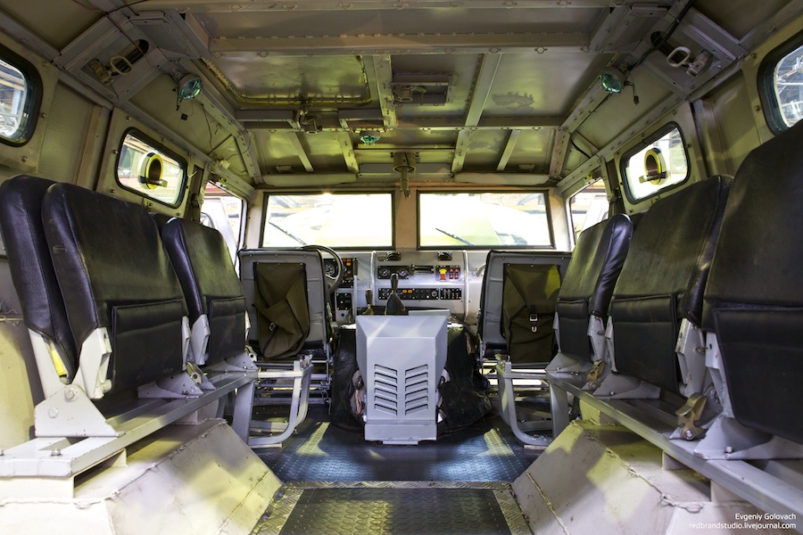

Замет те, как высоко будет стоять двигатель с такой подвеской.
Лифт, на глаз см 30 не меньше... :( Прикинь те где будет кабина, и как по уродски она смотреться будет.
Наша Кабина самый гимор при такой переделке, сама подвеска пустяки(по сравнению с ней).
Эксперименты с компоновкой узлов, можно делать на "моделях для сборки" 1:35, продаются и бтры и шишиги.

Как всегда покрасить не могут нормально...все облупилось, через год хрен что открутишь...а так достаточно серьезно...

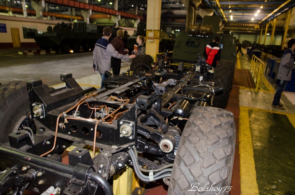

Саныч, спасибо за фотки! Сам задумавался о такой подвеске, но для котлеты с двухрядной кабиной 3307. Есть много вопросов по установке рычагов.

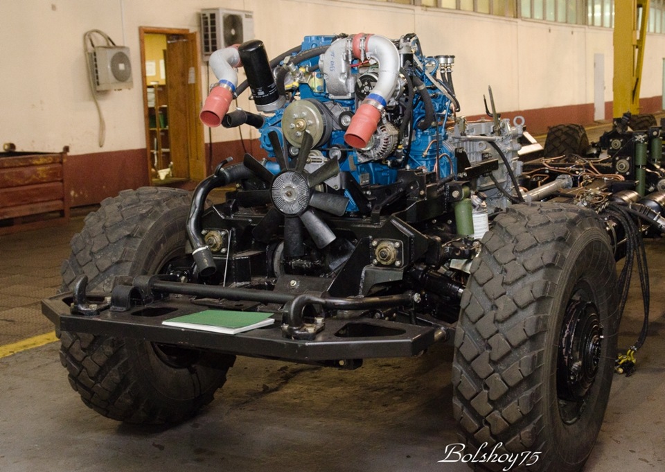

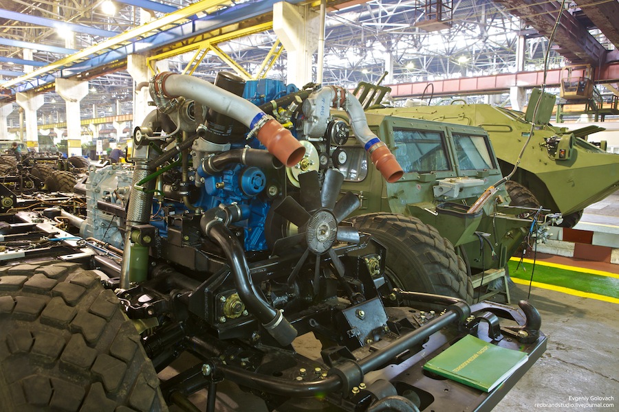

А что за двигатель ?
sanych
Сообщения: 993
Зарегистрирован: 06 апр 2011, 23:52
Откуда: г москва зао
Поблагодарили: 5 раз
Re: Подвеска БТР на ШИШКУ
Сообщение sanych »
раньше ставили камминс теперь ставят ямз.

Монах80 писал(а):Саныч, спасибо за фотки! Сам задумавался о такой подвеске, но для котлеты с двухрядной кабиной 3307. Есть много вопросов по установке рычагов.
какие вопросы? содрать к чертовой матери один в один с тигра, материал на 1мм толще.
У тебя есть тигр под распил?
sanych
Сообщения: 993
Сообщение sanych »
содрать - имел ввиду скопировать размеры и геометрию.
