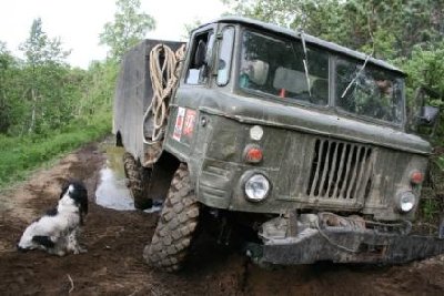

Увидев вот эту фотку - от цельнометалического решил оказаться....
если уж шишку так скрутило....очкую короче.

Прост глянул как какое поперечное вывешивание на грузовике! и сразу вспонил несколько уже знакомых участков дороги очень похожик по ландшафту.

Monah писал(а):
slava7448639 писал(а):
Monah писал(а):Увидев вот эту фотку - от цельнометалического решил оказаться....
С дуру можно и хрен сломать :D
Можно :mrgreen:
Такого вывешивания не может быть, это тебе не унимог!
Здесь присутствует авария или по дурному выдергивали из грязи!?
Сообщения: 7104
Благодарил (а): 54 раза
Re: Помогите определиться с авто
никакой аварии . У 66 рама на самом деле так крутится . В динамике ещё и больше угол будет .
Monah
Сообщения: 224
Зарегистрирован: 16 апр 2010, 21:11
Сообщение Monah »
[quote="slava7448639]
[/quote]
Диагональное.
задние правое на фото в воздухе переднее левое в яме в грязи.

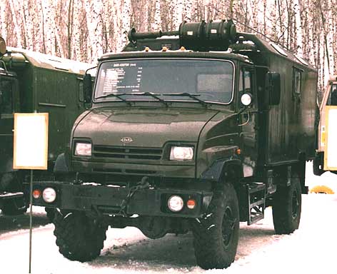

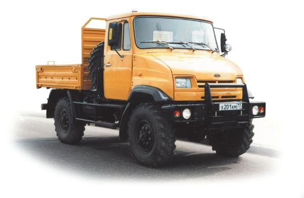

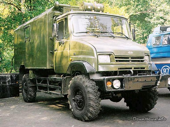

Вот блин, пара фоток мелкосерийников.
К комнальщикам бы на распродажу попасть... а из ВЧ еще не скоро начнут подобные распродовать.
