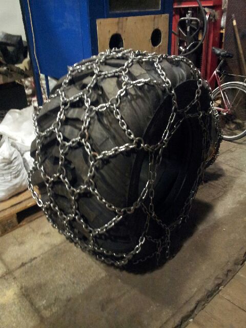

Снег пугаем :D :D :D

Костя09 писал(а):Снег пугаем :D :D :D
Костя ты решил забраться туда куда не доедет гусеничный трактор? :D

Скорее попробовать подъехать туда же (ну или почти туда) куда гусеничный вездеход :D

А где цепи брали ?

danil3901 писал(а):А где цепи брали ?
У одноклубника Андрея. (Dr. Mexanicus).
