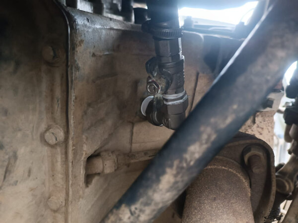

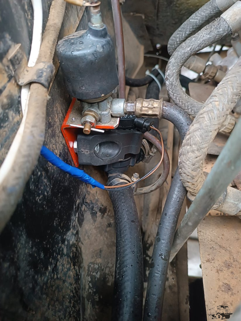

Серега спасибо ,что выложил фото ,а то совесть мучила

serega.kam писал(а):[post]460300[/post] да тут где то в каой то теме кидали даже видео запуска ручкой этого котла,вроде на ютубе,но я искал не нашол
в армии такая на дизель генераторах стояла помню....

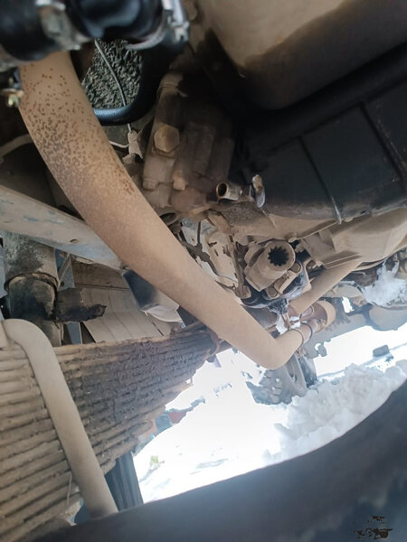

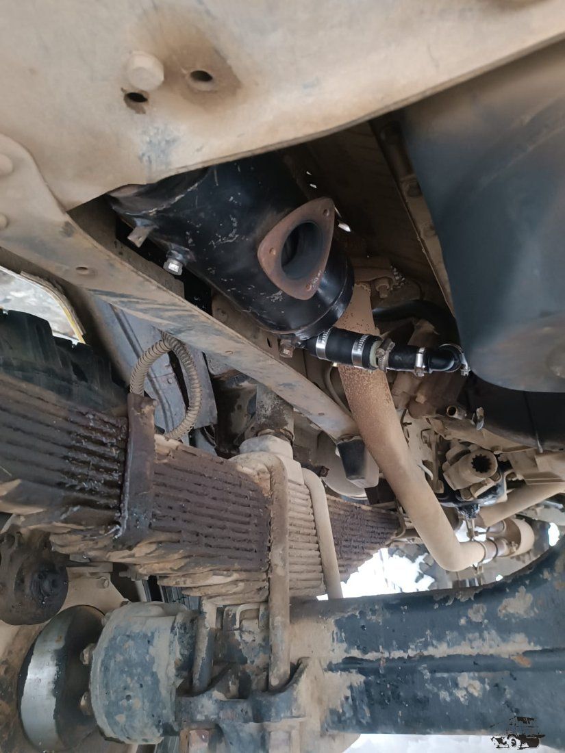

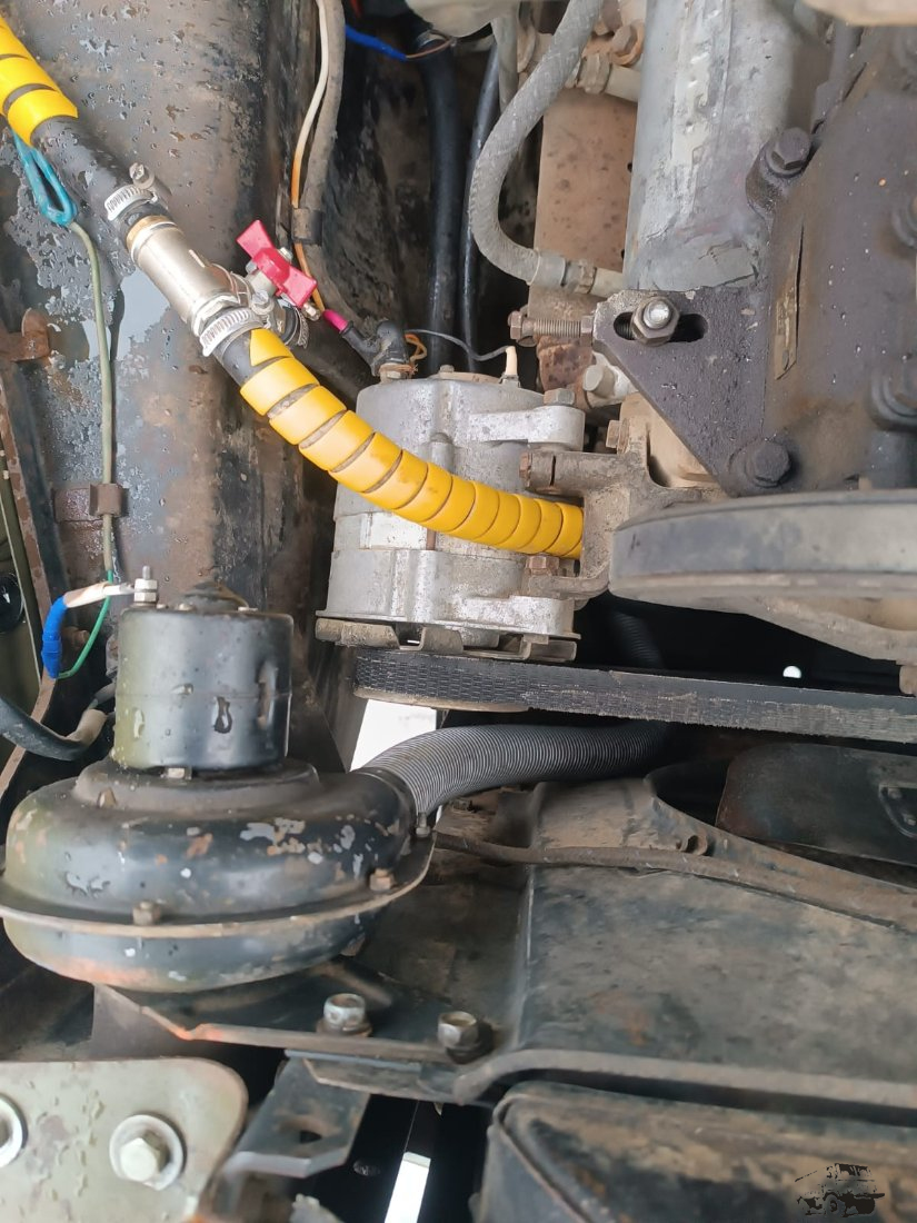

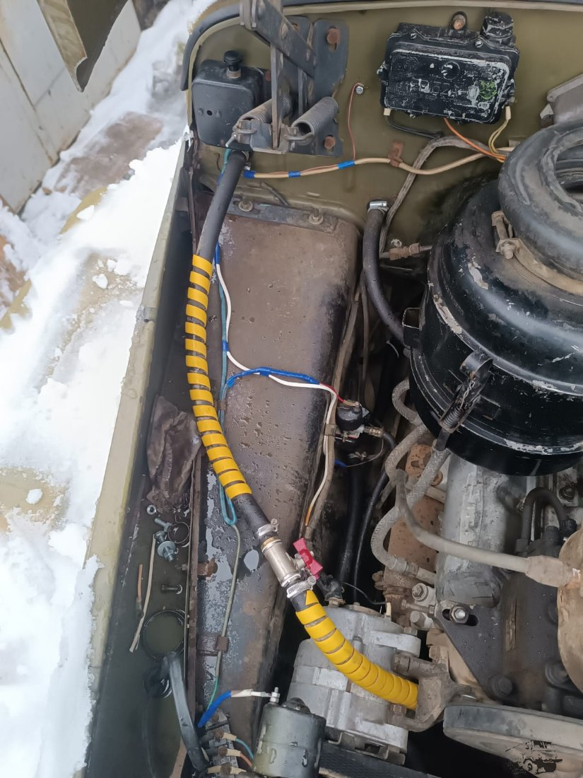

Сыну на Зил поставили 66 того котел,когда пакупали тачку,стоял зиловский,и был весь в комплекте,с трубками,но после капиталки ампутировали сзади все трубки...вообщем 66 того поставили,бак на кунге от АВЕшки ,осталось подогнать трубу выхлопную,и поставить кардан на лебедку(снимали для уст.котла)с левой стороны снизу берет антифриз,через тройник с краном загоняет в слив печки(помпу)установлена помпа от вебасты,проверели-работает как калаш :wink: ,ничего не пыхает,все отрепетировали.все норм.

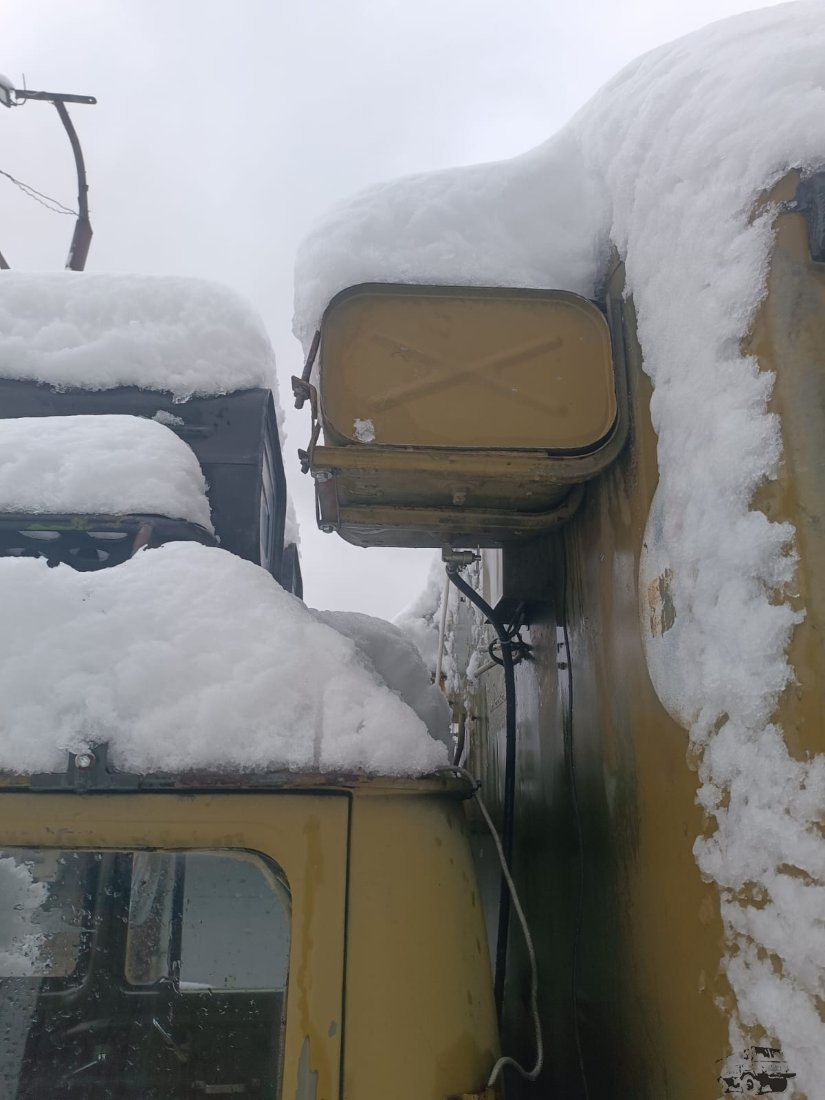

Здравствуйте! Прошу совета, в каком месте установить, на Газ 66 , штатный вентилятор ПЖБ, чтобы на него грязь и вода не попадала ?!

Fomicheff писал(а): 19 июн 2024, 13:06 в каком месте установить, на Газ 66 , штатный вентилятор ПЖБ,
На штатном месте тоже не плохо стоит, ну или где-то в районе воздушного фильтра ставить, либо если машина бортовая на штатный бордочок с боку и тянуть воздухопровод до котла.

Сообщение Fomicheff »
Спасибо за совет! У меня кунг на месте борта но ящик остался...думаю там разместить вентилятор и бензобак ПЖБ.

Fomicheff писал(а): 19 июн 2024, 13:06 в каком месте установить, на Газ 66 , штатный вентилятор ПЖБ, чтобы на него грязь и вода не попадала ?!
Так лучше штатного места и нет собственно и запчасти все фирменные и изобретать ни чего не нужно..
