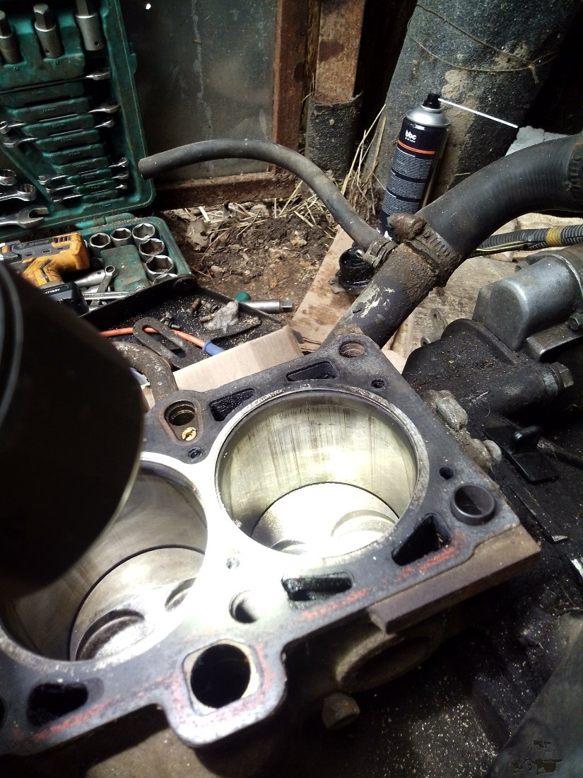

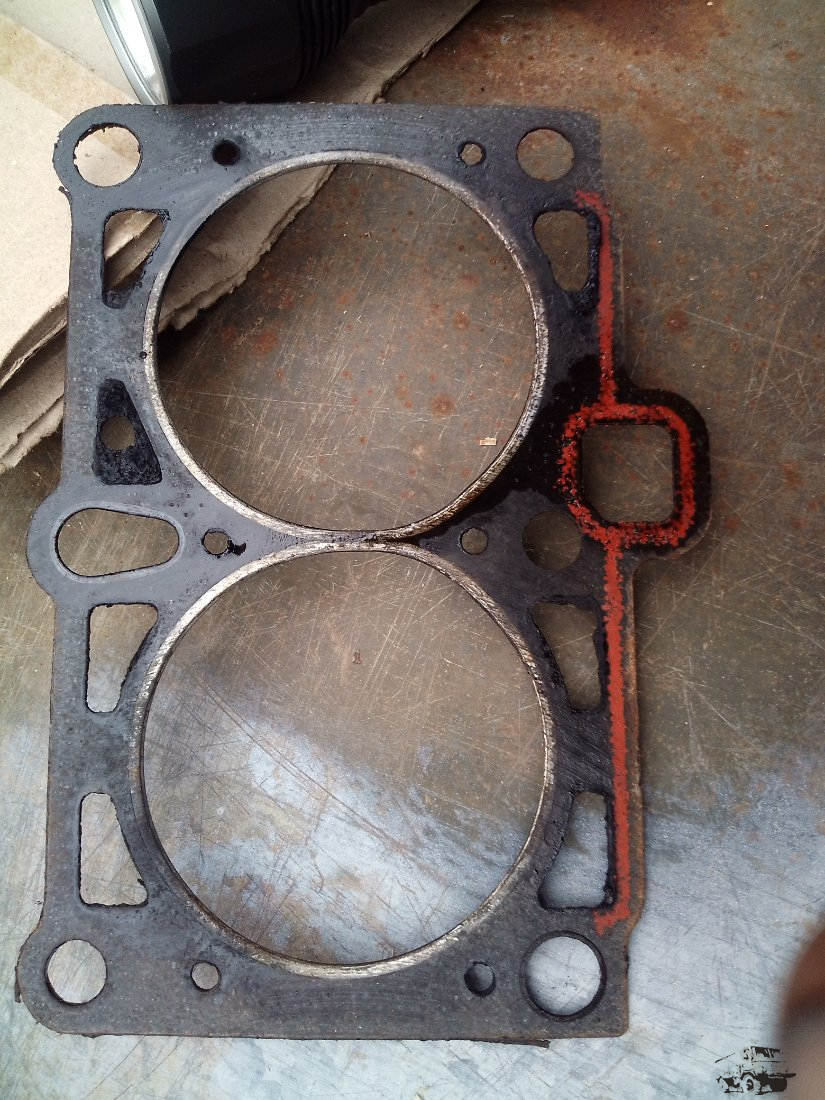

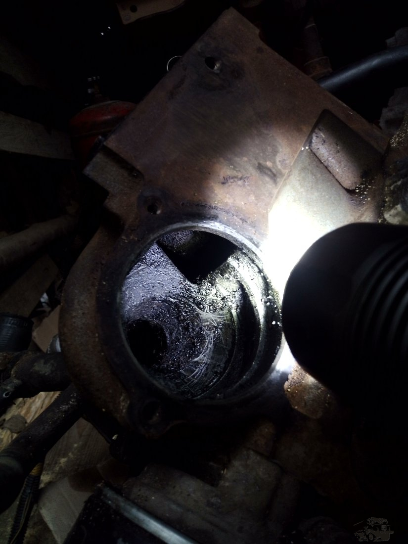

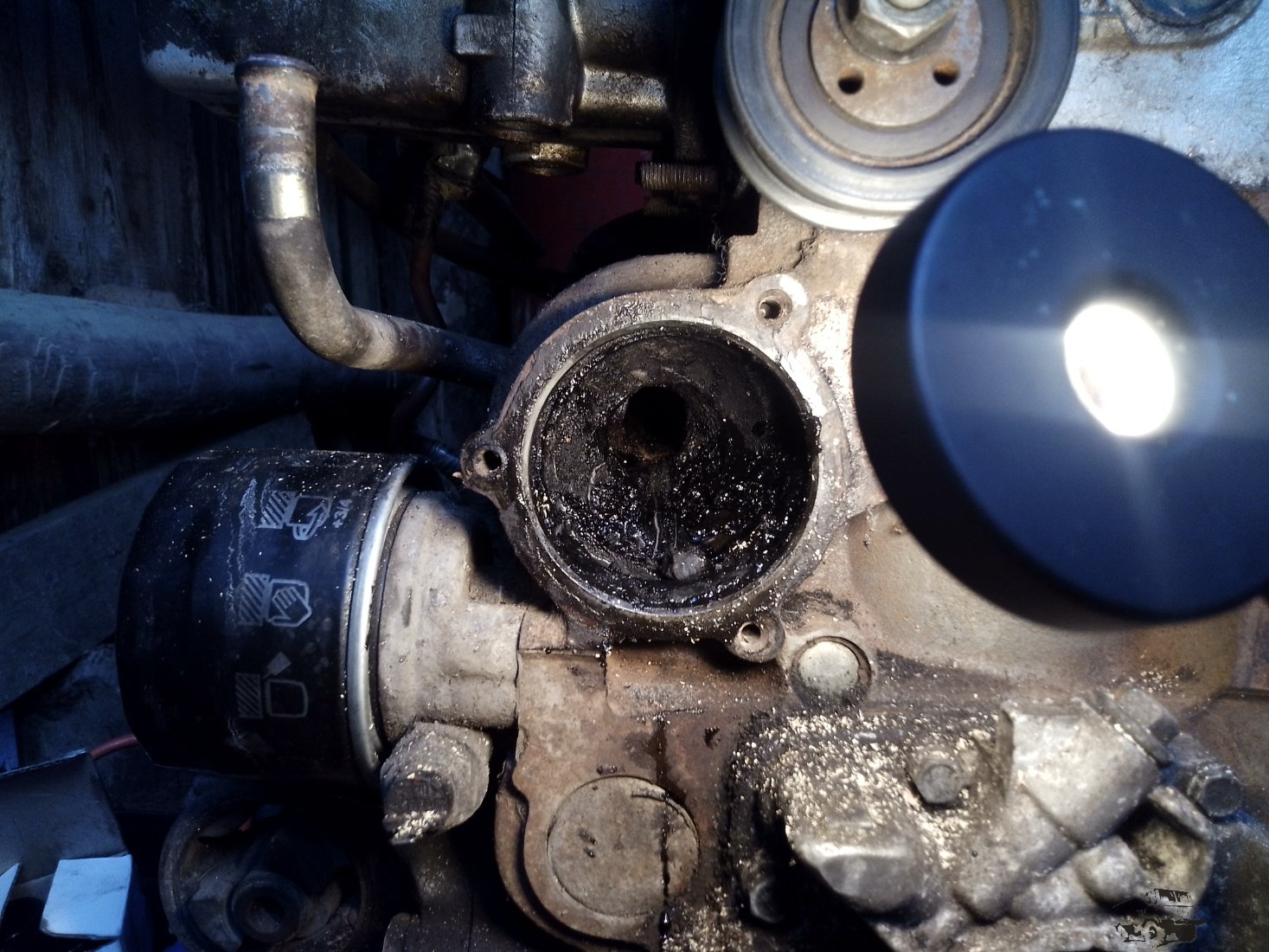

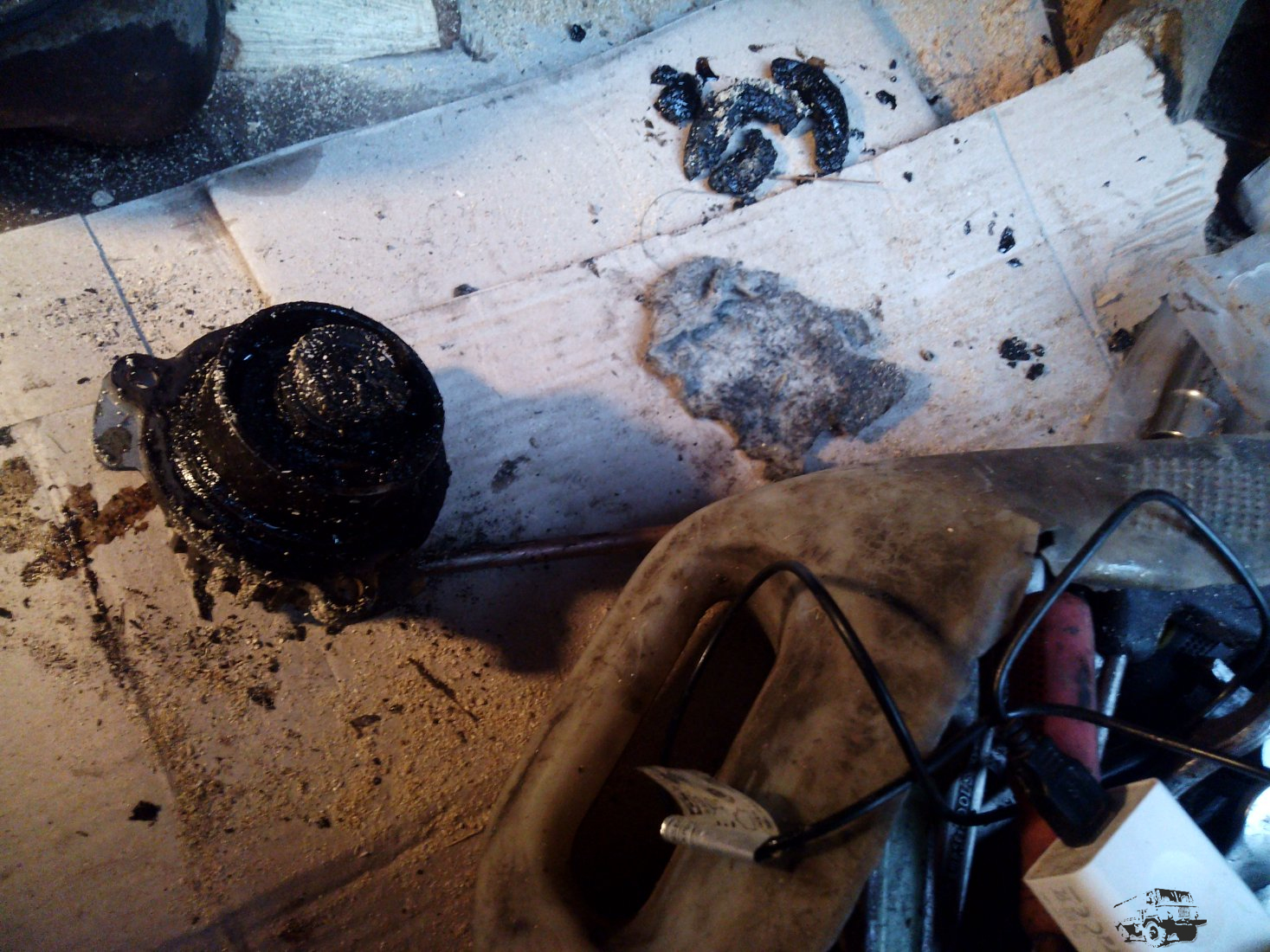

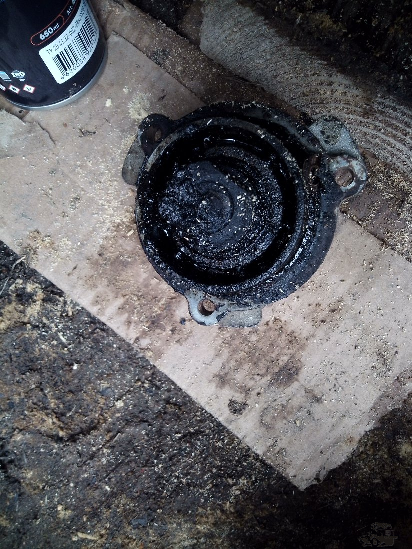

Снял помпу и головку.
musli
- Специальный полковник
- Сообщения: 1427
- Откуда: путинбург

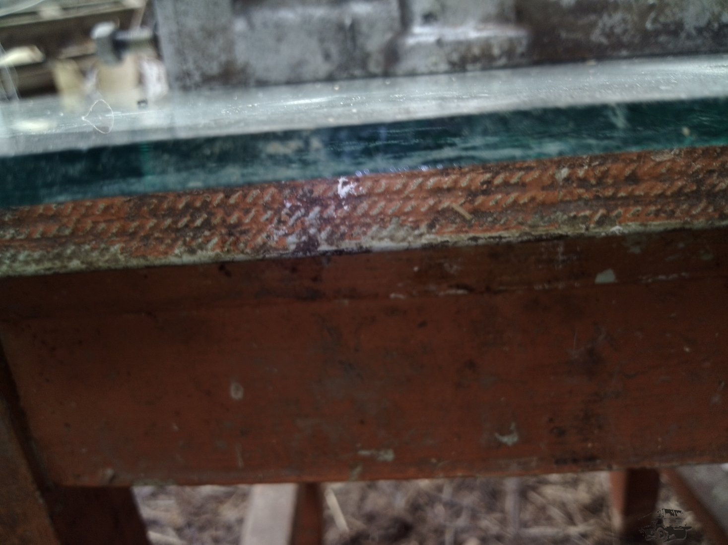

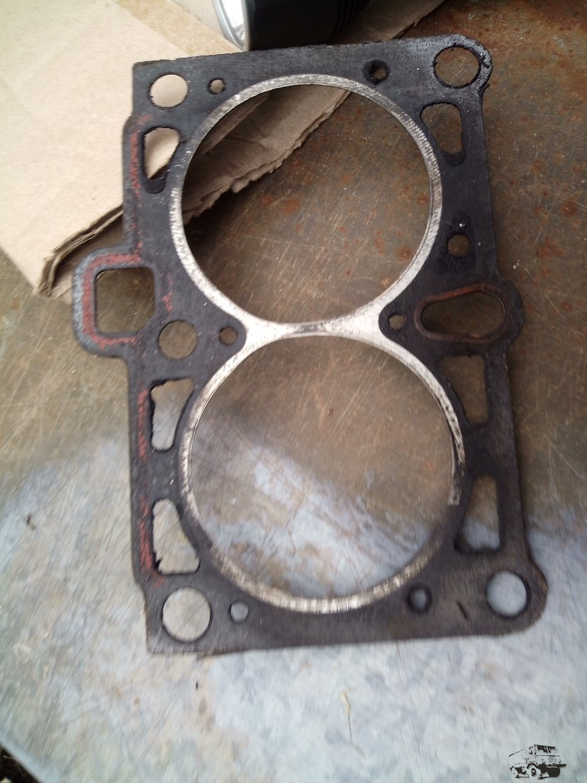

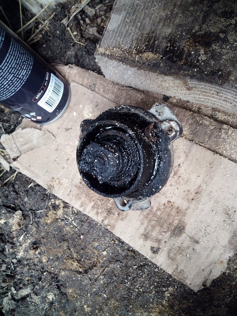

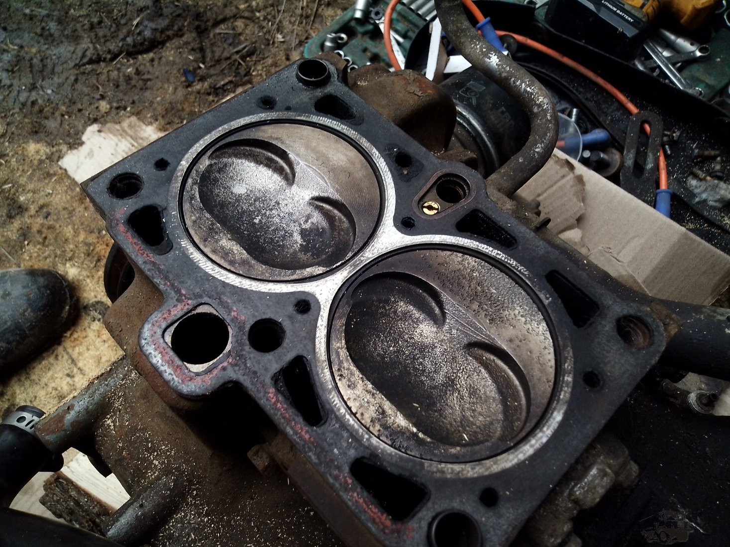

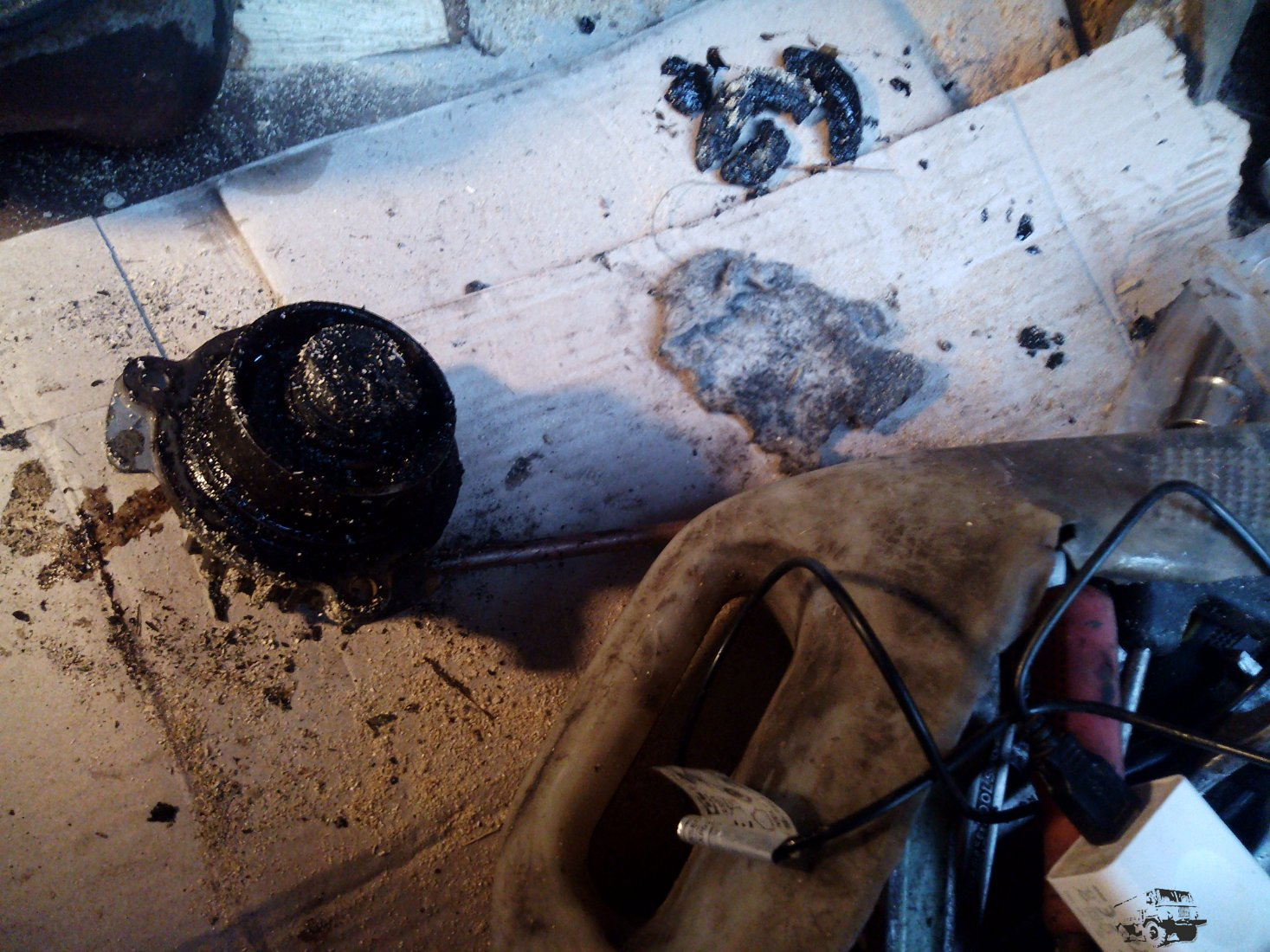

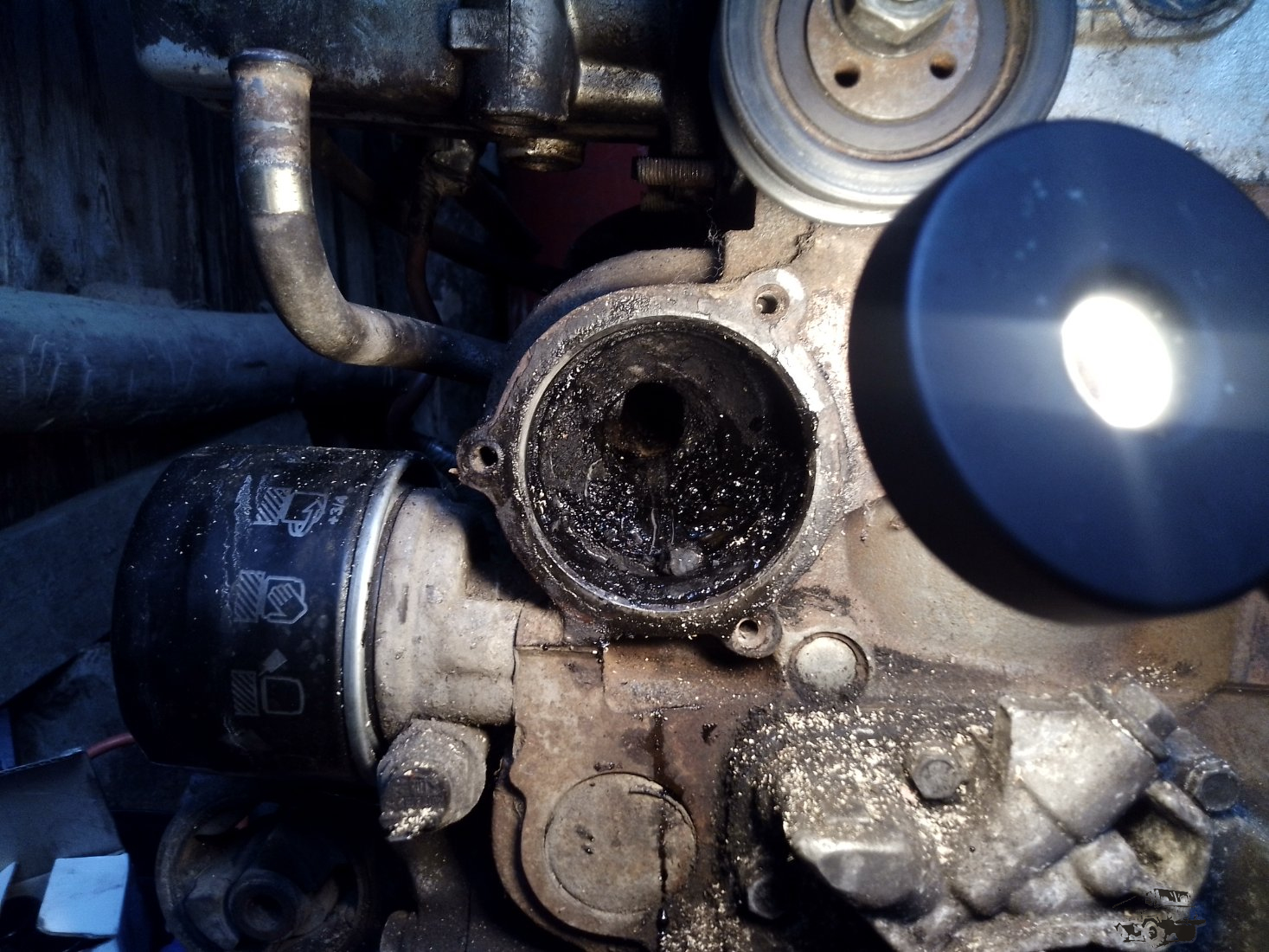

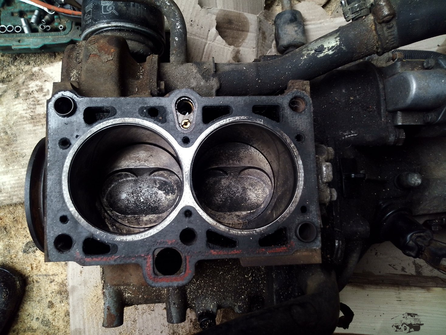

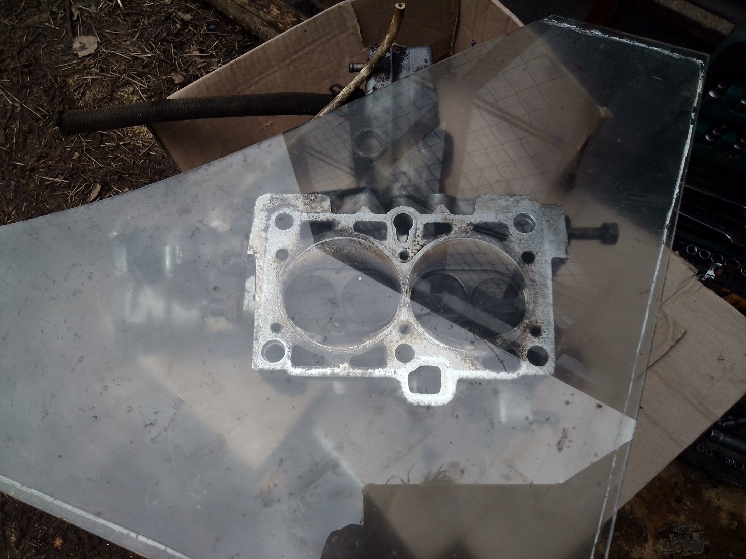

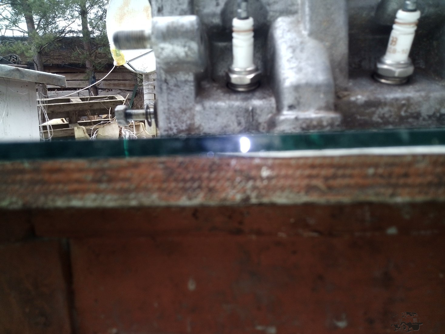

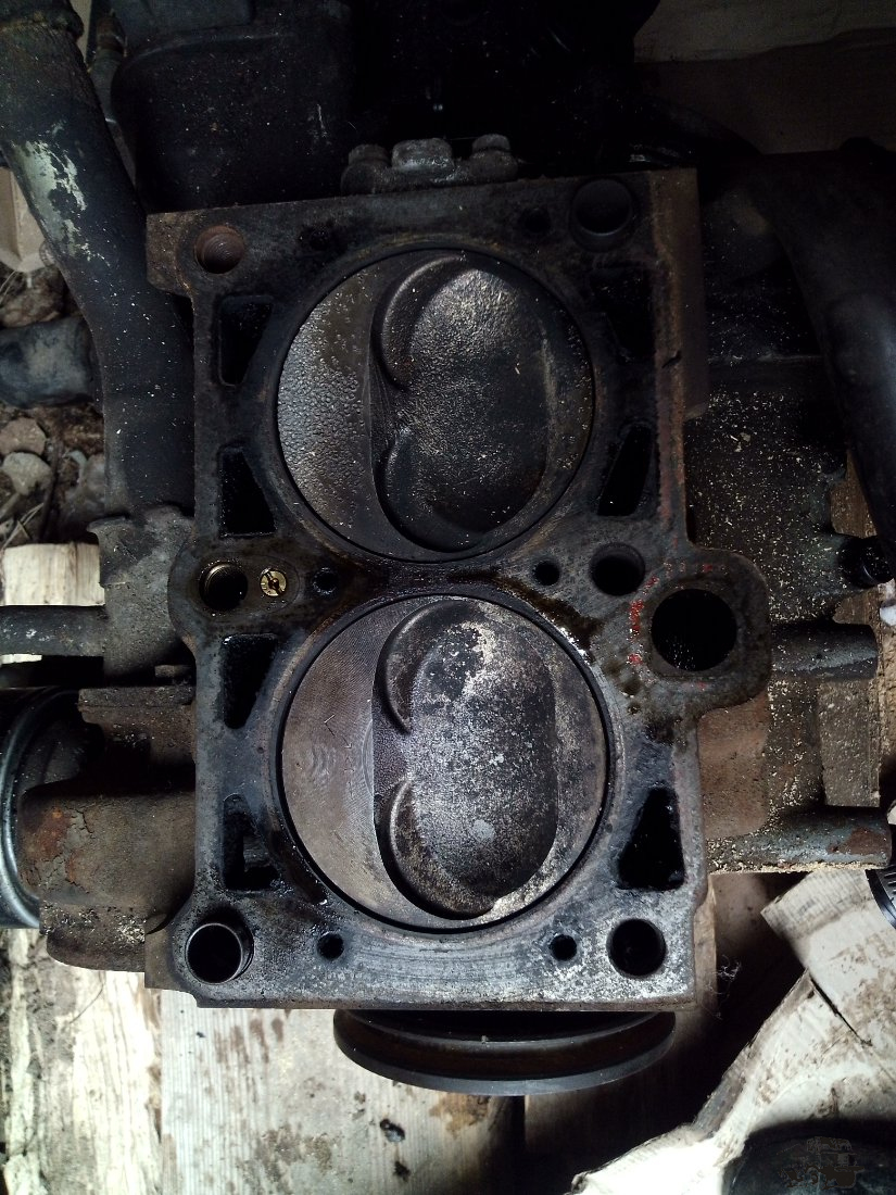

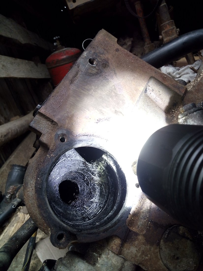

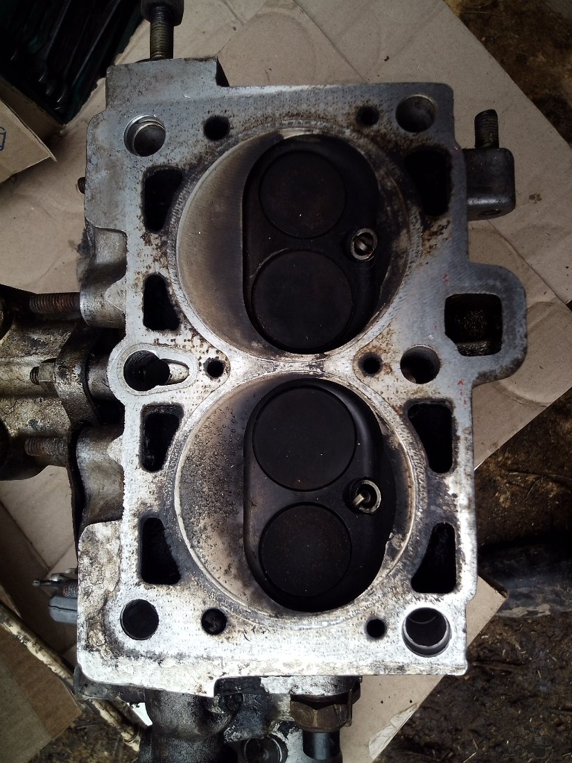

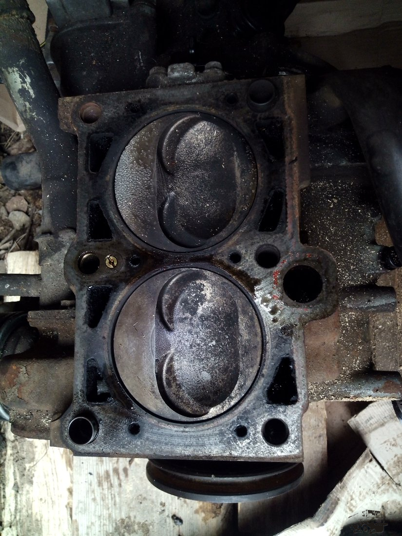

На втором поршне набито и на головке. После откручивания помпы полилось струйкой масло.на втором цилиндре задиры , поршень свободно болтается в цилиндре. Прокладка стояла практически новая.разрывов нет на ней.головка качается мне стекла диагонально , зазор в полмиллиметра где то. На прокладке следов забегания масла нет в водоводы. По стенкам водоводов типа гуталина, куски помпы прилеплена на этот гуталин. Сверху свежее масло. Где достал протер его до металла , но налево куда уходит водовод и дальше оно стоит жидкое.
musli
- Сообщения: 1427
- Откуда: путинбург

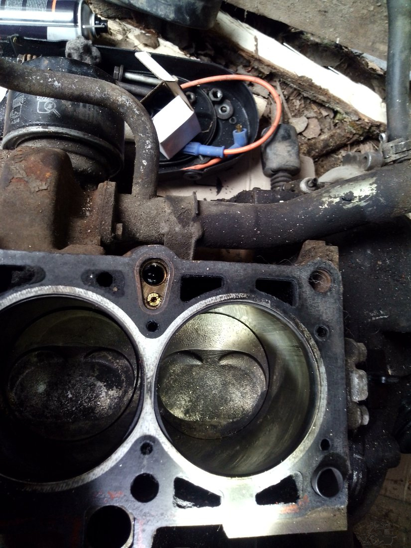

Если наклонять двиг можно добиваться что бы масло вытекало из полостей где ходит тосол. Задиры на втором цилиндре вверху примерно на полмиллиметра глубиной а к низу они мельче становятся. Попросил посмотреть механика что ремонтирует тракторные движки в дрсу, он сказал либо прокладка пробита и масло пошло в тосол либо блок разморожен и разрушена масляная магистраль в блоке либо головка треснутая.я говорю может из помпы вытекло он сказал что что нет там масла подшипник стоит. Он приехал на рыбалку а я двиг разбирал и попросил глянуть и он посмотрел разобранный движок говорит прокладка новая целая течи масла по ней не было в водоводы. Он наловил окуней пять кило и подарил мне опору двигателя на оку (он сам ездит на Оке) теперь у меня две опоры двигателя которой не было и две крышки на ремень пластиковые. Откуда масло в системе охлаждения и что делать? Головекмна стеклемкачается диагонально щель вроде не больше полумиллиметра. Головку подогрели. По поршням похоже их тосолом помыло но ржавчины на уилиндрах нет.

- DESOTO
- Сообщения: 1029
- Благодарил (а): 5 раз
Мусли, Танкист тебе помогал, за других не знаю, парни инкогнито помогали. Посадочное место помпы промой, прокладку под головку замени, головку на стекло , погляди не повело ? Если горбатая, то у тебя есть с другого движка, ставь и не парься. Да и родная вроде целая, если бы тосол был в камере сгорания , клапана были бы без нагара.

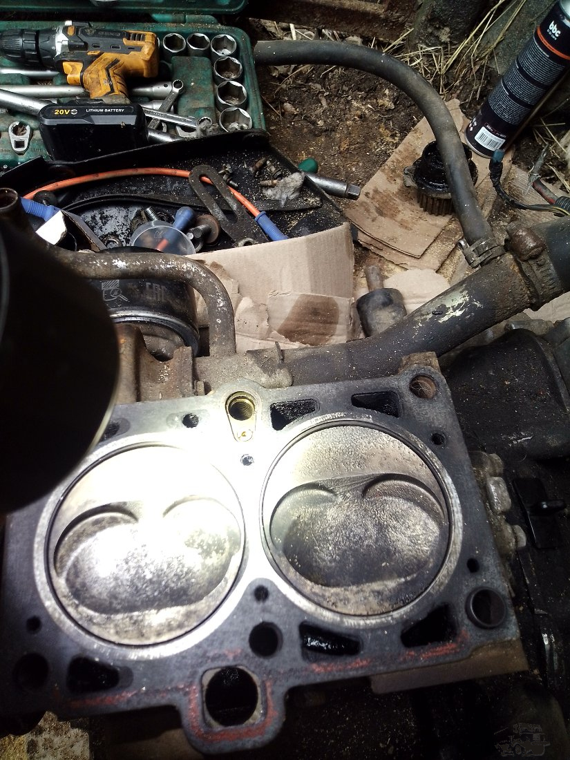

Уважаемый Desoto, вы на фото видите поршня помыты тосолом, не бывает на таких движках таких чистых поршней.. Один поршень и головкамнапротив бились по какому-то куску железа всцилиндре. Стенки цилиндра задраны. Система охлаждения вся в гуталине , головка по диагонали согнута щель на стекла 0.5 миллиметра я же фото на стекле выше поместил.

- Александр2
- Сообщения: 2781
- Модель: ЗИЛ
- Откуда: С-Петербург

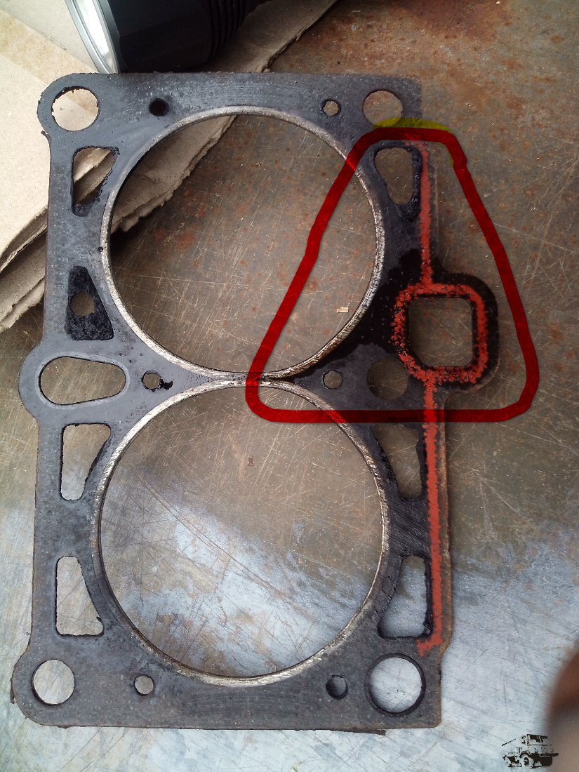

Какой смысл ставить новую прокладку, если на фото видно, что старая не обжимается..
san
- Сообщения: 674
- Благодарил (а): 6 раз
- Поблагодарили: 9 раз
Чётко видно по фото, где не обжималась головка и происходило соединение масла с тосолом.

Жидкость на фото возможно промывка карбюратора я распрыскал сверху что бы помыть почистить после того как сфоткал блок с прокладкой сверху. Головка качается на стекле по диагонали зазор где то под миллиметра. А что с задирами на втором цилиндре делать?
Видать кусок металла попал в цилиндр. Может сбоку через открытые выхлопные окна когда валялся двиг. Набитости на поршне и головке вроде сверху заросли сажей. Как будто шарик какой попал туда. Вообще второй цилиндр более грязный, масло жрал он больше или первый тосолом отмыло. Масло с под помпы вытекло струйкой. Это явно не через эту прокладку отправили, где то дырища конкретная. Надо залить бензин в систему охлаждения.
- Сообщения: 4709
- Модель: МАЗ
- Откуда: Пермь.
- Благодарил (а): 59 раз
- Поблагодарили: 209 раз
Этот мотор перегрели,отсюда последствия.Надо выдернуть поршня,проверить подвижность колец.После шлифовать голову и собирать как есть.Сезон отработает,а зимой откапиталить,с расточкой.Еще,как вариант,смотреть состояние мотора за 2500.Он вполне может быть лучше,чем мотор с разборки.

Может вообще внутри блока чтокак то масло протекать в тосол? Разрушение масляного канала и тп? Или внутри головки? Если не по прокладке где оно могло протечь?

- Сообщения: 4709
- Модель: МАЗ
- Откуда: Пермь.
Мусли,очевидно масло в тосол попадало из сливного канала из-за огромной кривизны ГБЦ.Похоже на греющемся двигателе прилично проездили,пока он не приклинил.Если бы ты не рылся в моторах,а взял первый попавшийся,но который запускался,таких проблем у тебя бы не было.Скупой платит дважды,к сожалению.
