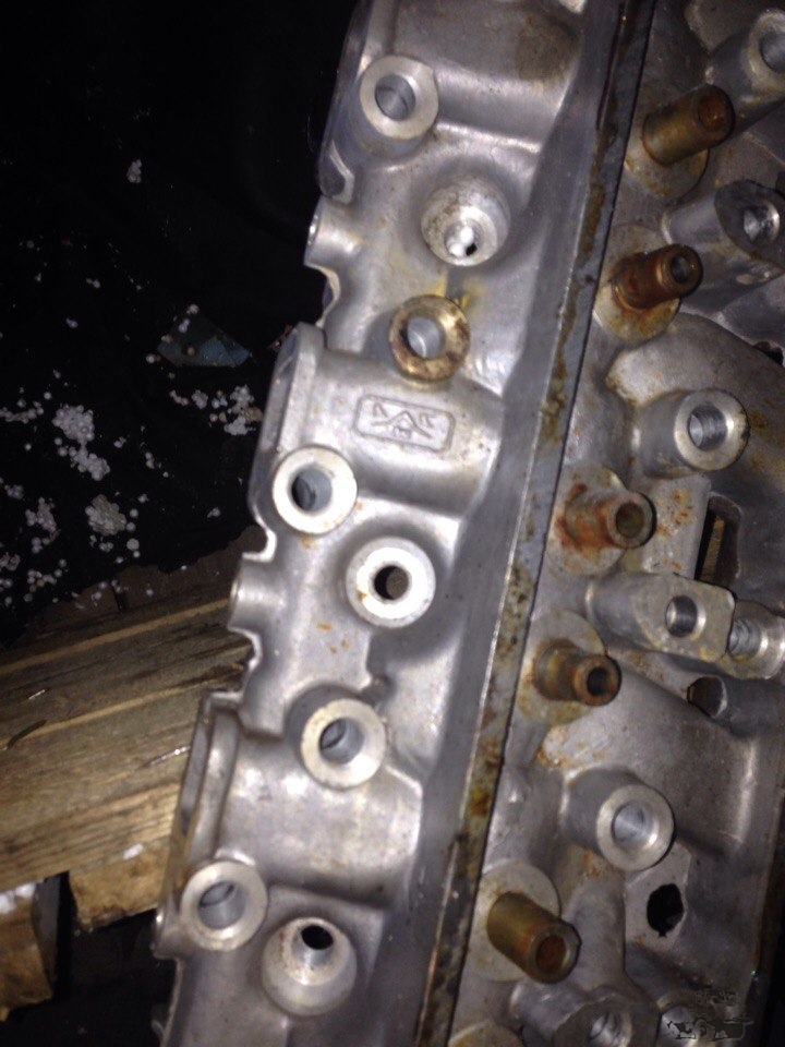

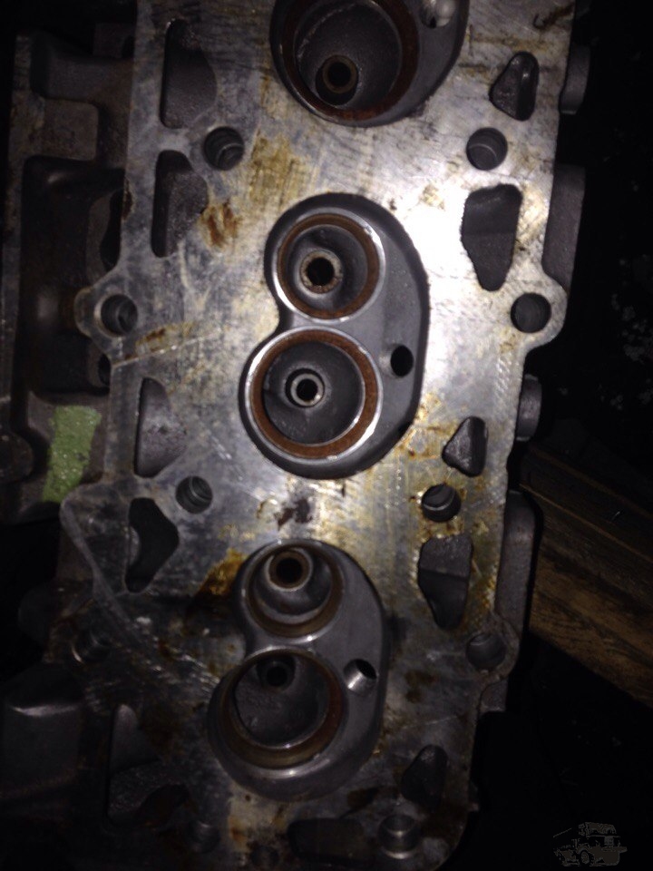

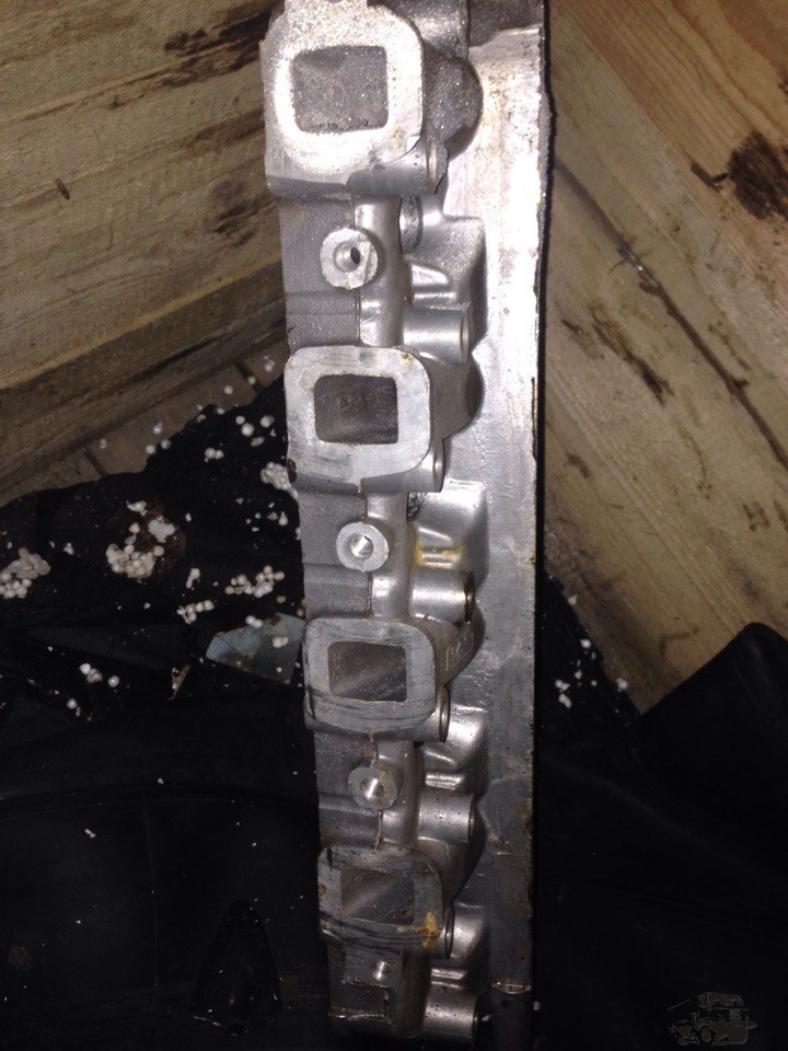

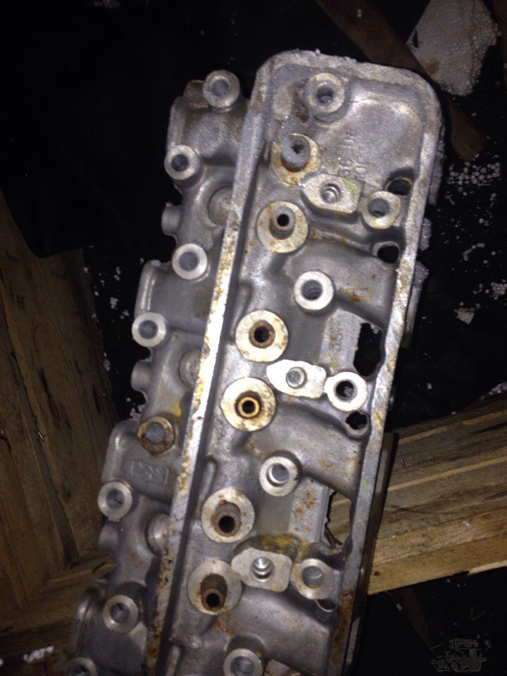

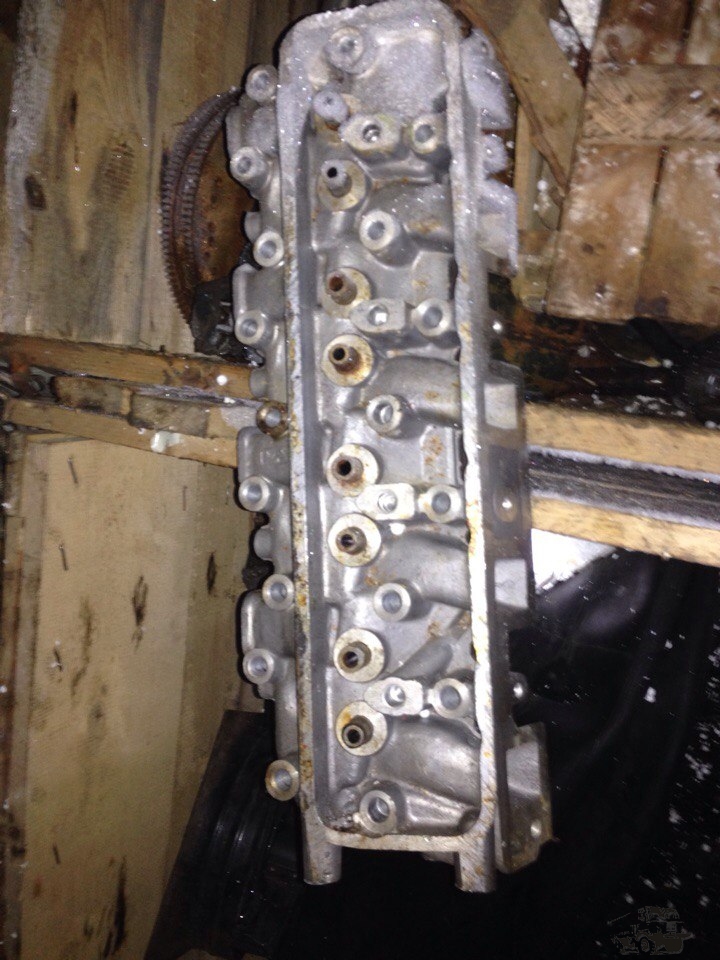

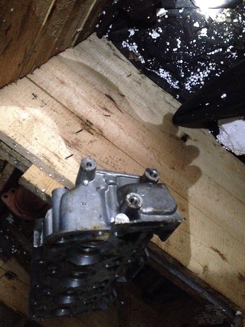

Вопрос для мотористов и понимающих в моторах.. Хочу подкупить себе вот такие головки .
Вопрос ? У меня головки с экраном- на фото головки под экран или нет ? Подойдут ли они мне ? Четсно говоря старого образца или нового ни чего не понимаю.. Год выпуска машины 89.. Компрессор БРДМ-2 смотрю с торца под него крепление есть или это крепления под гидрач ?

Масленый канал нового или старого образца ?

Головки под экран я так вижу не приспособлены, нет резьбовых отверстий.
Образца вроде нового, так как есть отверстие в приливке под подвод масла с блока.

Ну вот, а я так рассчитывал за недорого новые взять :lol: :P Хоть бы фото какое увидеть головок под экран для понимания разницы и какие там посадочные места :?: :idea:

Это головки нового образца. Степень сжатия 7.6 будет на родном моторе. Головки не под экранированное зажигание.

Вот головка под экран:

Moryx писал(а):[post]341314[/post] Это головки нового образца. Степень сжатия 7.6 будет на родном моторе. Головки не под экранированное зажигание.
Спасибо ! Как не грустно, но купить новые за дешево не получится значит. :P А жаль .. Хотел новые головы с экраном под свечи не торопясь сделать- шлифануть под 92 бензин, что по ближе по октану и под бензин и под ГБО. И потом просто перекинуть при надобности.

Moryx писал(а):[post]341315[/post] Вот головка под экран:
О .. На фото нагляднее, теперь вроде как представляю..
