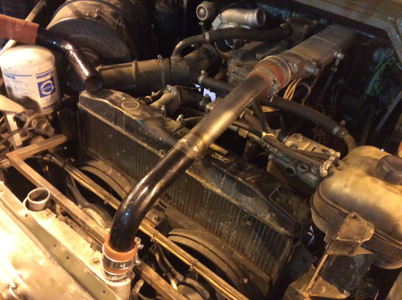

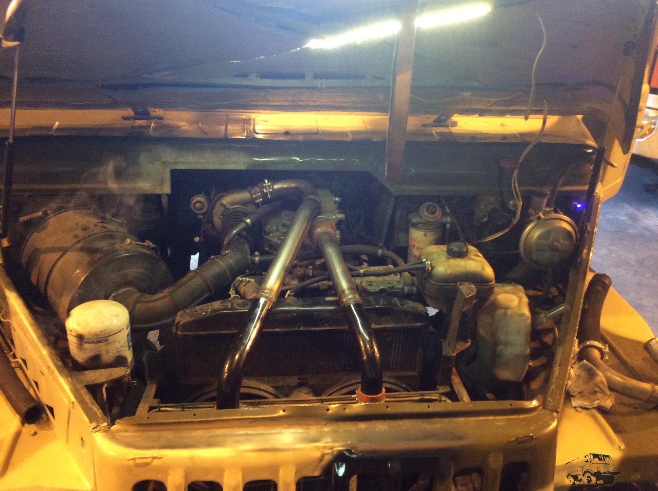

Ох ё, чуть не забыл, что форум технический:)
В день выезда оперативно подключили интеркулер, который мне Сахалинец выслал (спасибо ему).
По ощущениям машина на скорости пошла бодрее и веселее забегает на горки. Даже ни разу на пониженную не скинул.
Всю дорогу поливали на пятой передаче 80-100км/ч :mrgreen:

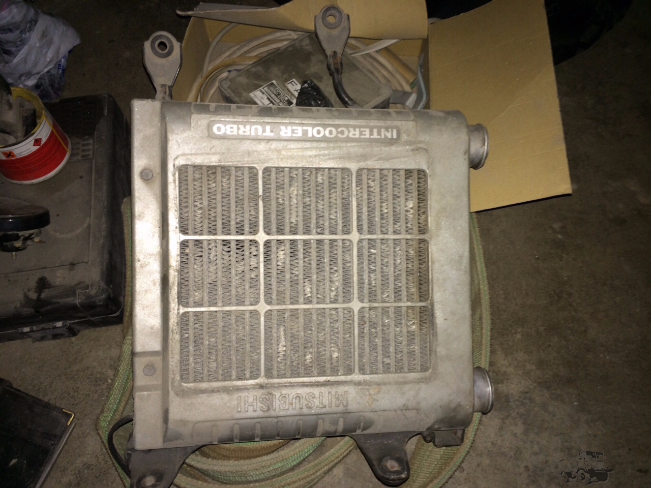

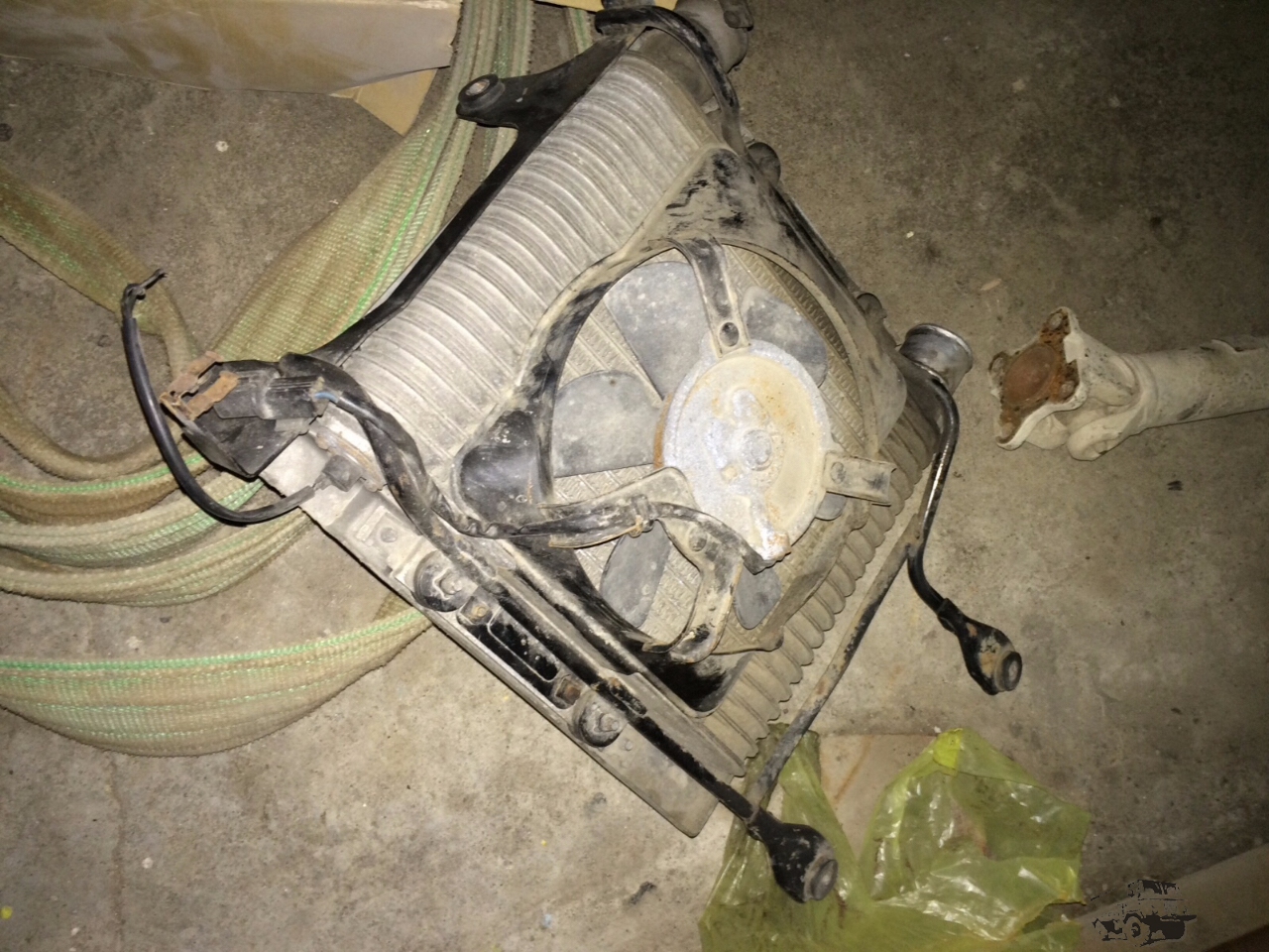

Sakhalinec писал(а):[post]301263[/post]
Кулер вот энтот :D
Стоит прямо за решёткой, теперь добавилось вопросов, а что мотор митсубиси? :lol:

Вентиляторы с нивы? Часто включать приходится? А то у меня один стоит,думаю второй ставить или нет.(на основном радиаторе)
Сообщения: 2483
Благодарил (а): 279 раз
Поблагодарили: 273 раза
Тверской Танковый Завод :)
исчё один магу отдать :D интеркулер
2 поставишь :wink:

Рад что вам понравилось! Бери у Серёги второй и перед радиатором оба, и серебрянкой покрасить -будет ваще круть!!

Sakhalinec писал(а):[post]325601[/post] и перед радиатором оба, и серебрянкой покрасить -будет ваще круть!!
"УРАЛовская" харизма пропадет :D

sablia писал(а):[post]325574[/post] Вентиляторы с нивы? Часто включать приходится? А то у меня один стоит,думаю второй ставить или нет.(на основном радиаторе)
http://gaz66.ru/forum3/viewtopic.php?f= ... 2&start=60
Первый пост на этой странице, про вентиляторы;)

Дохловат интеркуллер. Видно, что диаметры труб меньше, чем вход в коллектор и выход из турбины.
Площадь интеркуллера также мала и не эффективна.
После охлаждения воздух снова сжимается и нагревается.
Нужен от грузовика крупнотоннажного.
Эффект от данного не очевиден.
В качестве решения - нужно взять второй такой же и запараллелить с данным, расщепив поток после турбины на 2 одинаковых рукава и также соединить на входе в коллектор.
Вот тогда мощность реально станет ощутимой.

Эффект - очевиден.
Одна труба горячая, вторая холодная. :mrgreen:
Там где на горке переключал на четвёртую теперь еду на пятой...

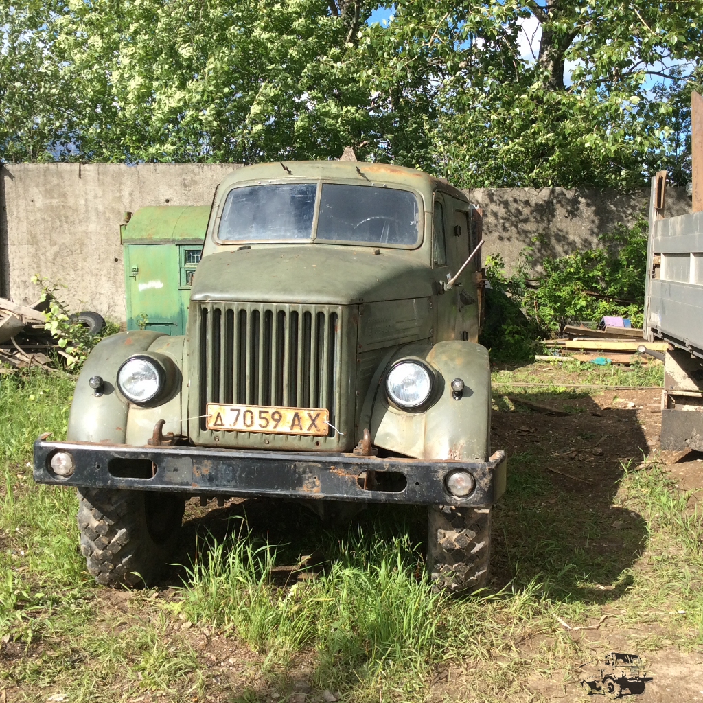

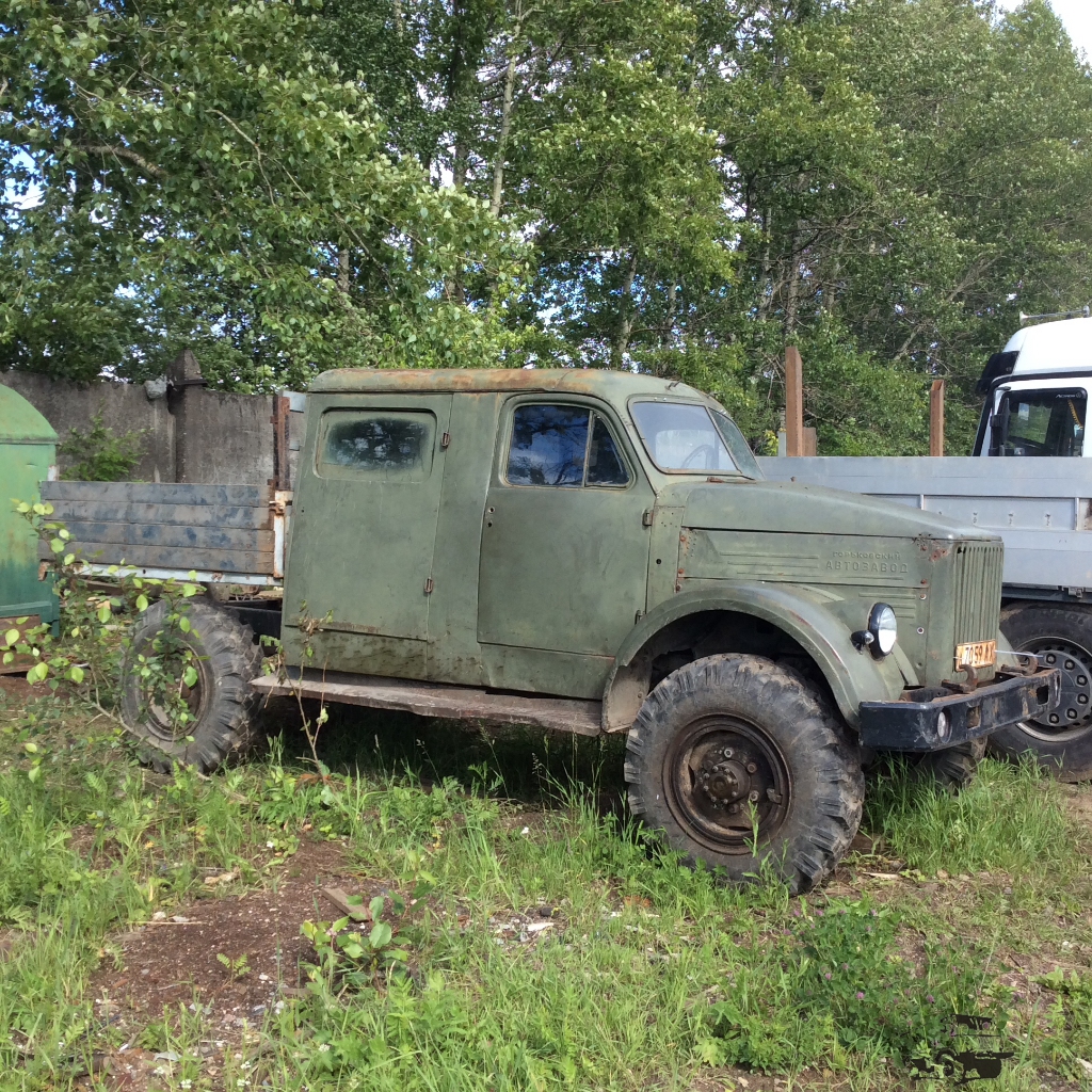

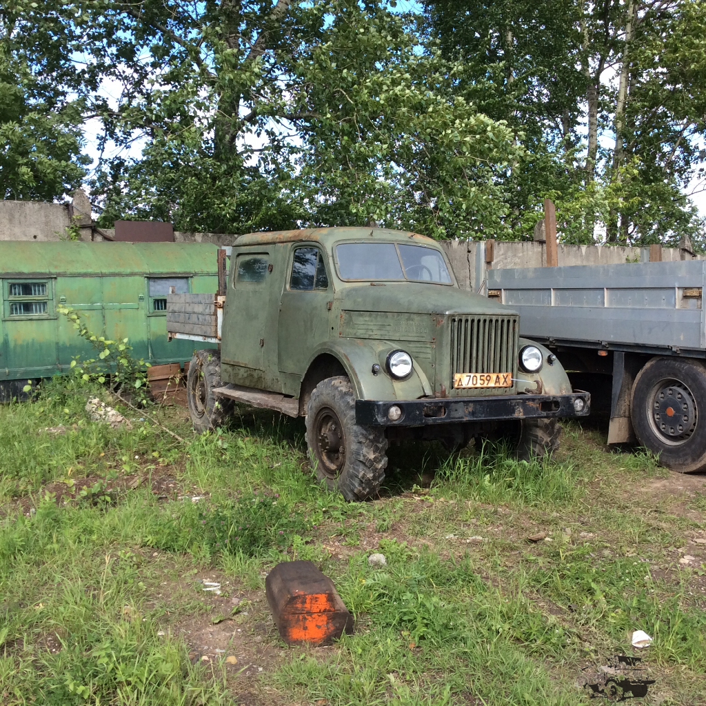

63тий постепенно готовится к постановке на учёт.
Появился бампер, временный кузовок. Фары стёкла, всё на месте. Короче говоря, постепенно обретает вид живого авто.
