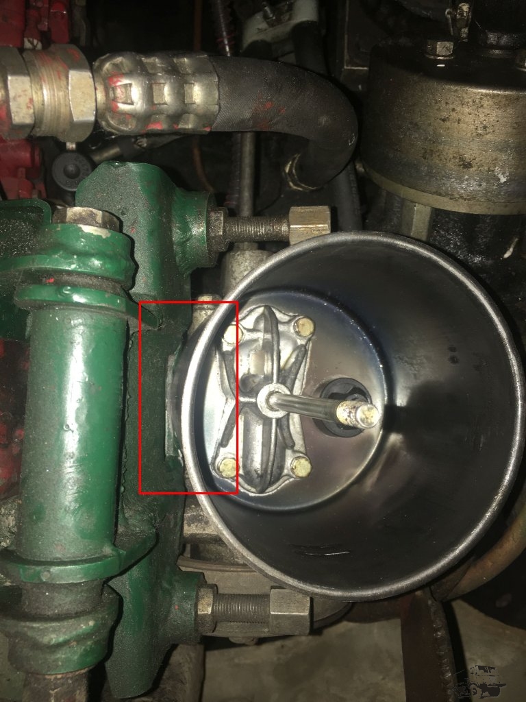

Нашлось решение периодически уходящего масла из заднего ГУР.
Грешил на течь в магистрали, оказалось всё проще.
Бачок ГУР был установлен вплотную к кронштейну заднего ГУР, и от вибрации тёрся краем донышка об него. Тёрся, тёрся, и протёрся насквозь.
Что поделаешь, микросерийное производство....

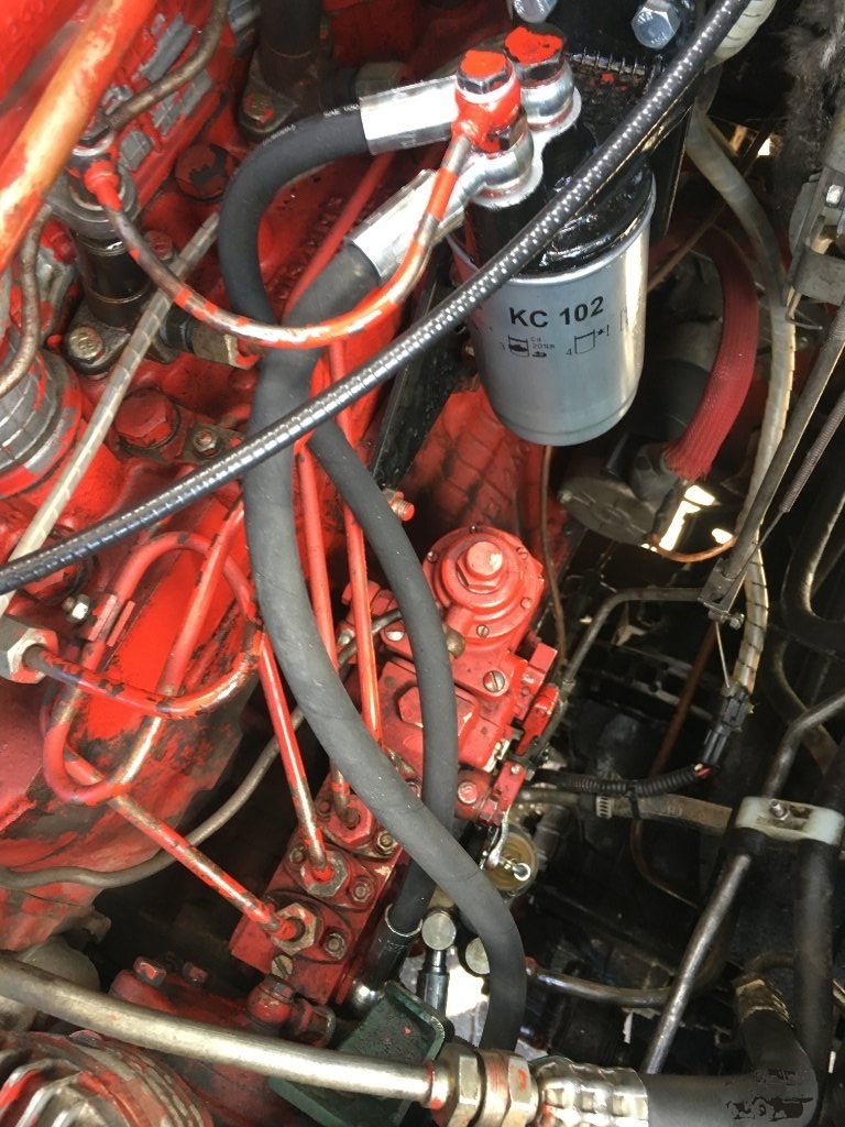

Заводило писал(а):[post]376764[/post] пластиковая трубка на последнем фото в пружинистой оплётке, отломится аккурат у фитинга. Проверено на собственном опыте в такой же конфигурации.
kolinz писал(а):[post]376776[/post] По мотору вообще лучше шланги пустить,желательно Gates или Simperit.
Что-то психанул и внедрил шланги из РВД.
Немного ошибся (на обратке из фильтра в ТНВД) фитинги поставили не под 90 градусов, а в одной плоскости. А РВД жёсткий, особо не покрутишь, но получилось изгибом обыграть и внедрить.
P.S. Пластиковая трубка ещё и подзаломалась в районе ТННД, так что спасибо бдительным товарищам, ещё и от грядущего головняка с "необъяснимой" потерей мощности превентивно избавили.

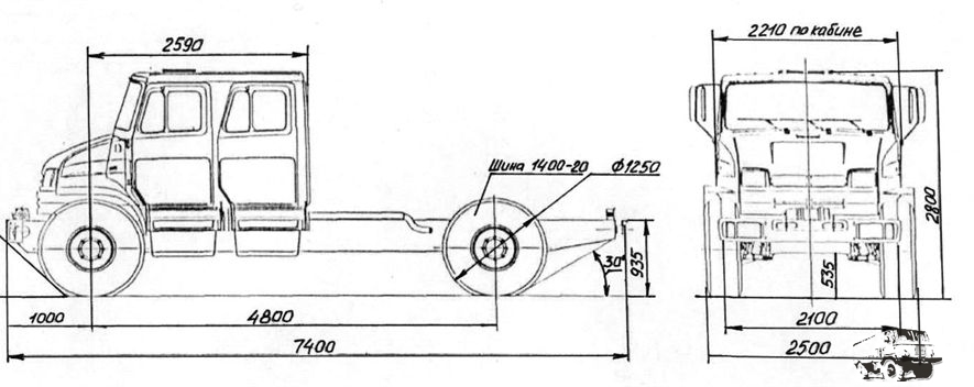

Вундервафля, или авто на базе шасси ГВА-3848.51
Спрошу и на форуме.
Может кто богат эвакуаторной платформой б/у?
Весьма желательно сдвижную (с приводом, которая назад-вниз спускается), но рассмотрю все варианты.
Может кто-то хочет избавиться или знает что кто-то из знакомых продаёт ?
Габариты такие получаются.

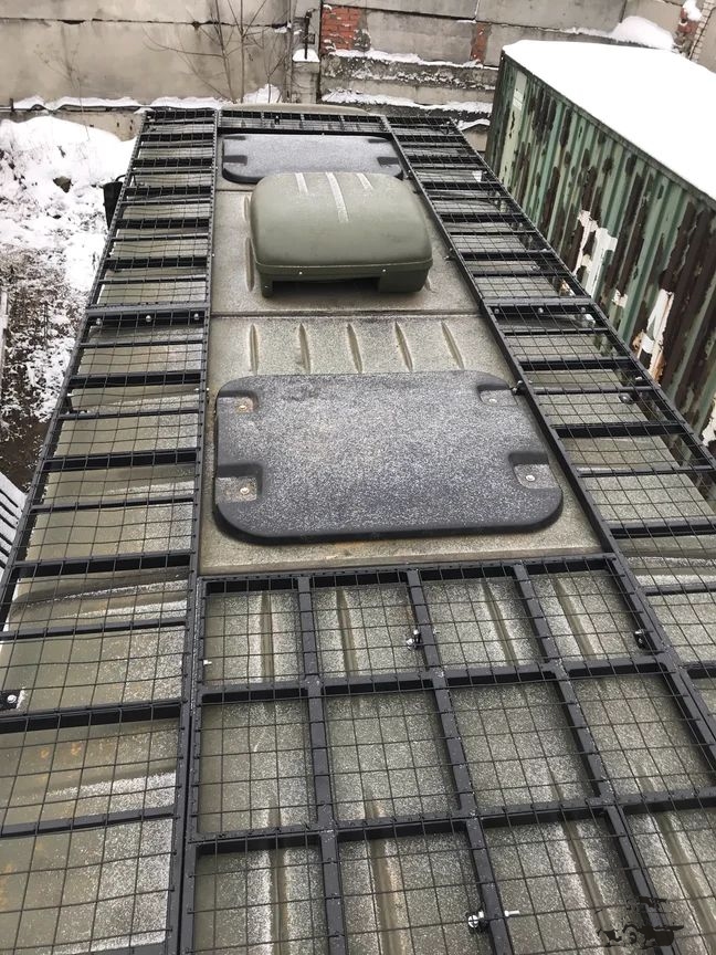

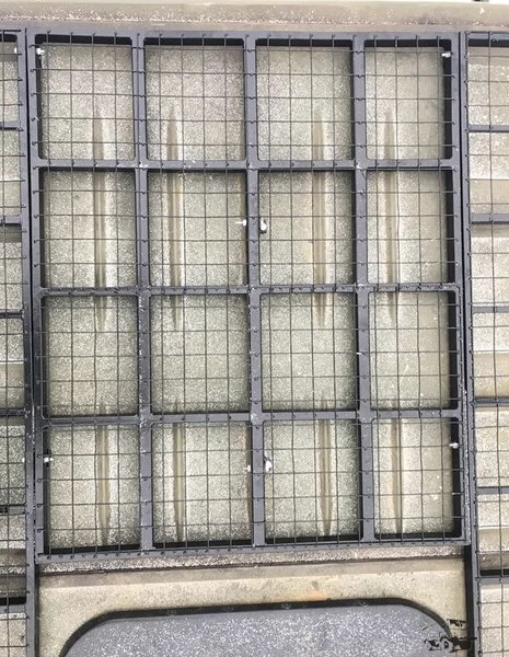

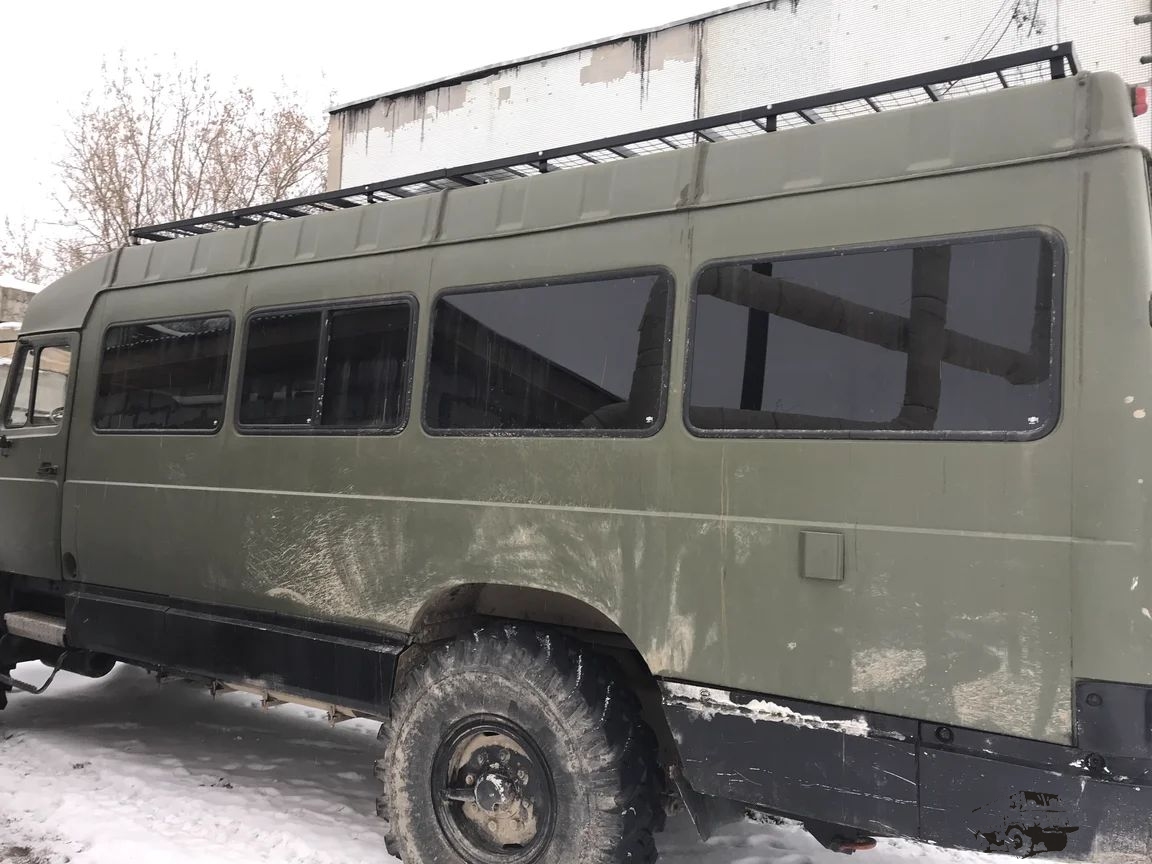

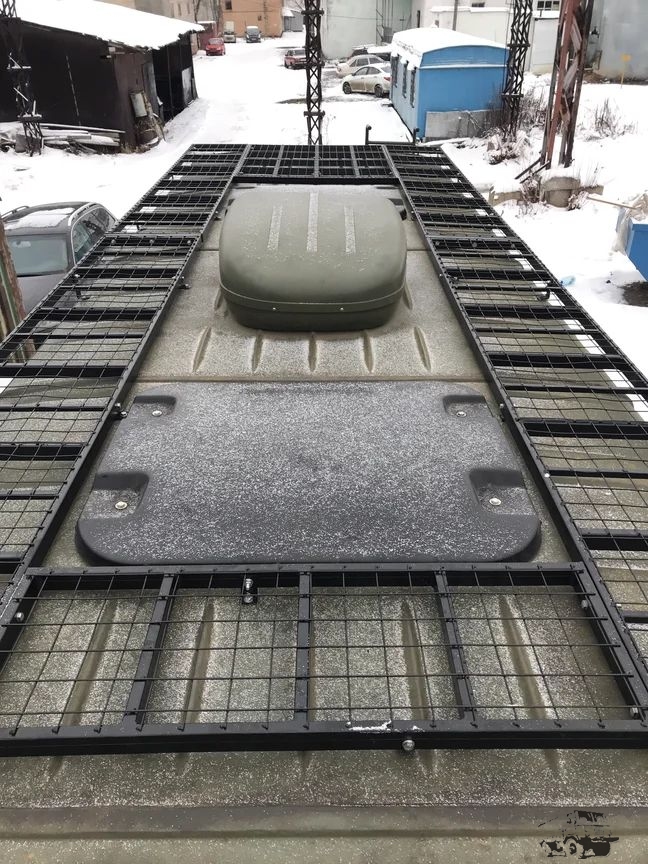

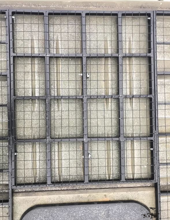

Прославленное тюнинг-ателье SGB Noginsk Deluxe Tuning помогло с изготовлением багажника на крышу.
На бусике "с завода" был установлен трап, но он шёл только с левой стороны. Да сделан он был очень нерационально — тяжеленный лист стальной рифлёнки…
Внедрили правильный вариант — относительно лёгкий (для этого размера), можно ходить/танцевать по всей крыше, удобно размещать объёмный груз.
Задача была поиметь трап, на который можно пристёгивать не шибко тяжёлый груз, по которому удобно ходить и к которому удобно притёгивать тент или маркизу.
По-моему получилось как надо.
Сам трап сделан составным, то есть при необходимости секцию можно снять для доступа к крыше или приведения в порядок этой самой секции.

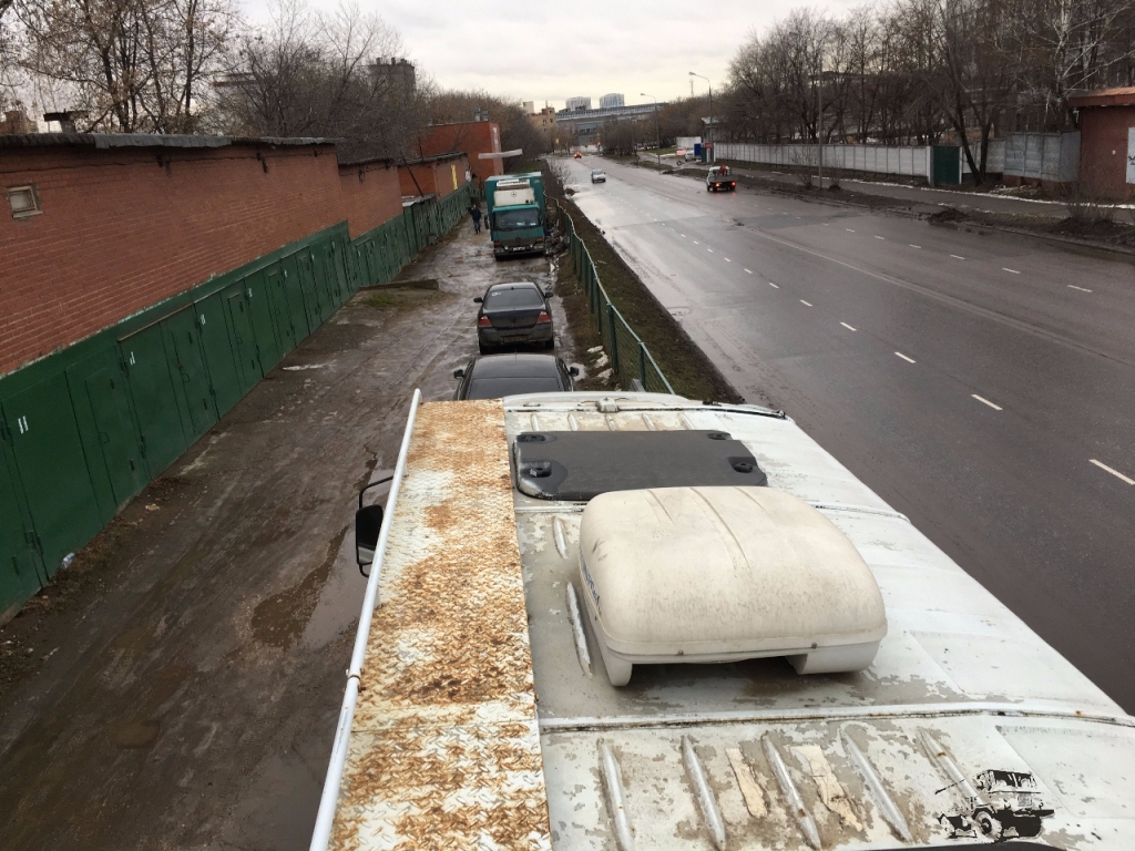

tager03 писал(а):[post]380175[/post] Вот сугробы то под багажником будут.
на такой площади крыши они по-любому будут.
- tager03
- Сообщения: 158
- Зарегистрирован: 10 дек 2013, 12:24
- Откуда: Улан-Удэ
Мы на вахтовке урал, тоже сделали багажник на будке, по типу как у вас и под ним накапливалось до 250 литров снега, потом сделали открывающийся помост на петлях, чтобы прометать. По итогу убрали все к черту, сейчас сделаем маленький для солнечных панелей!

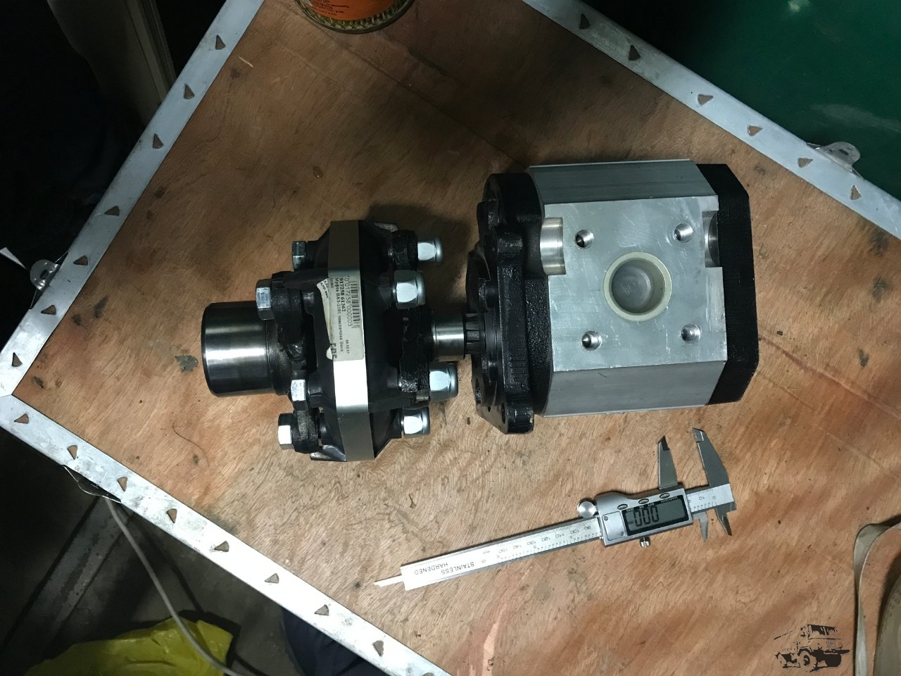

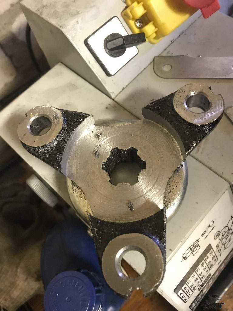

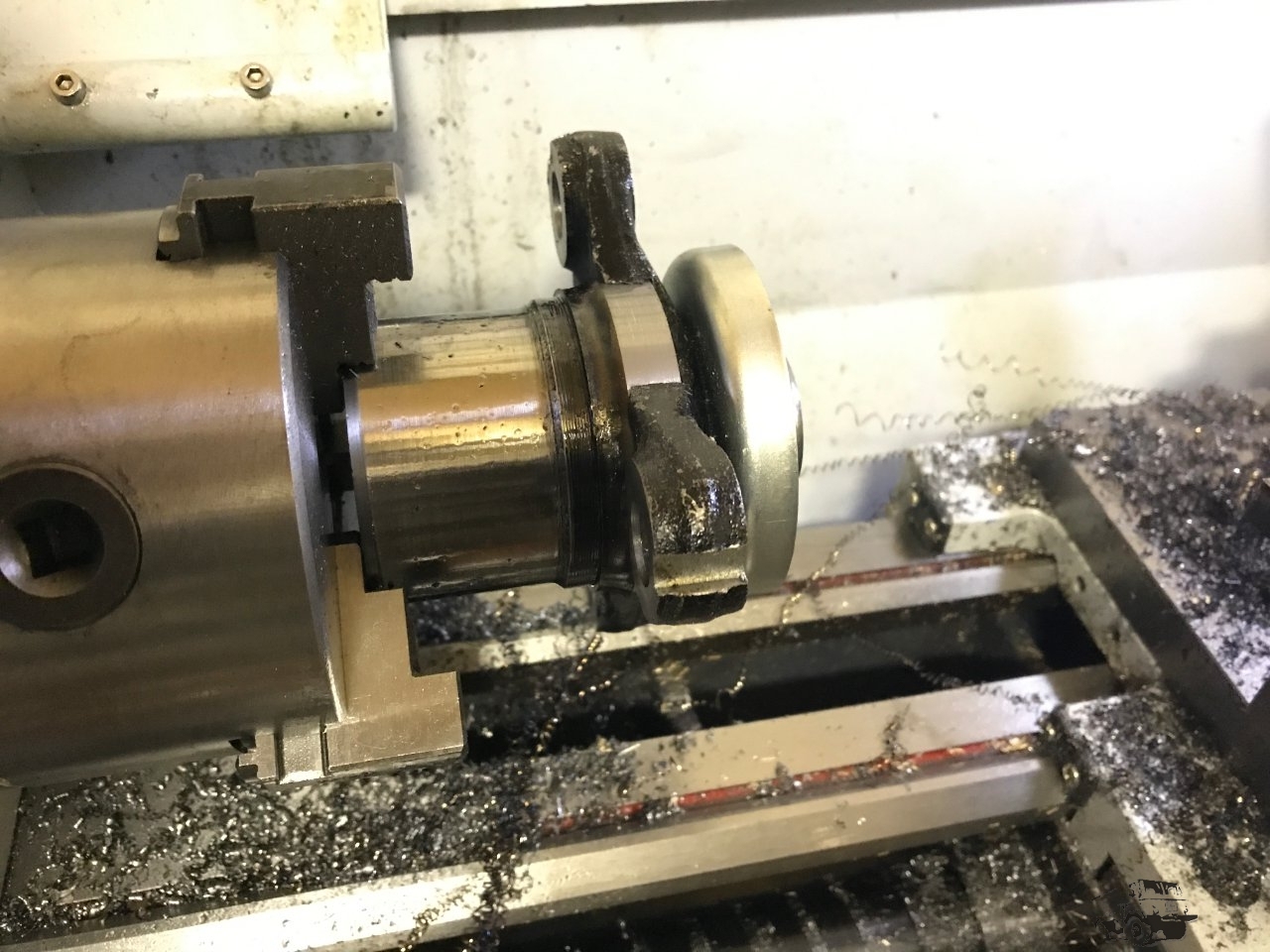

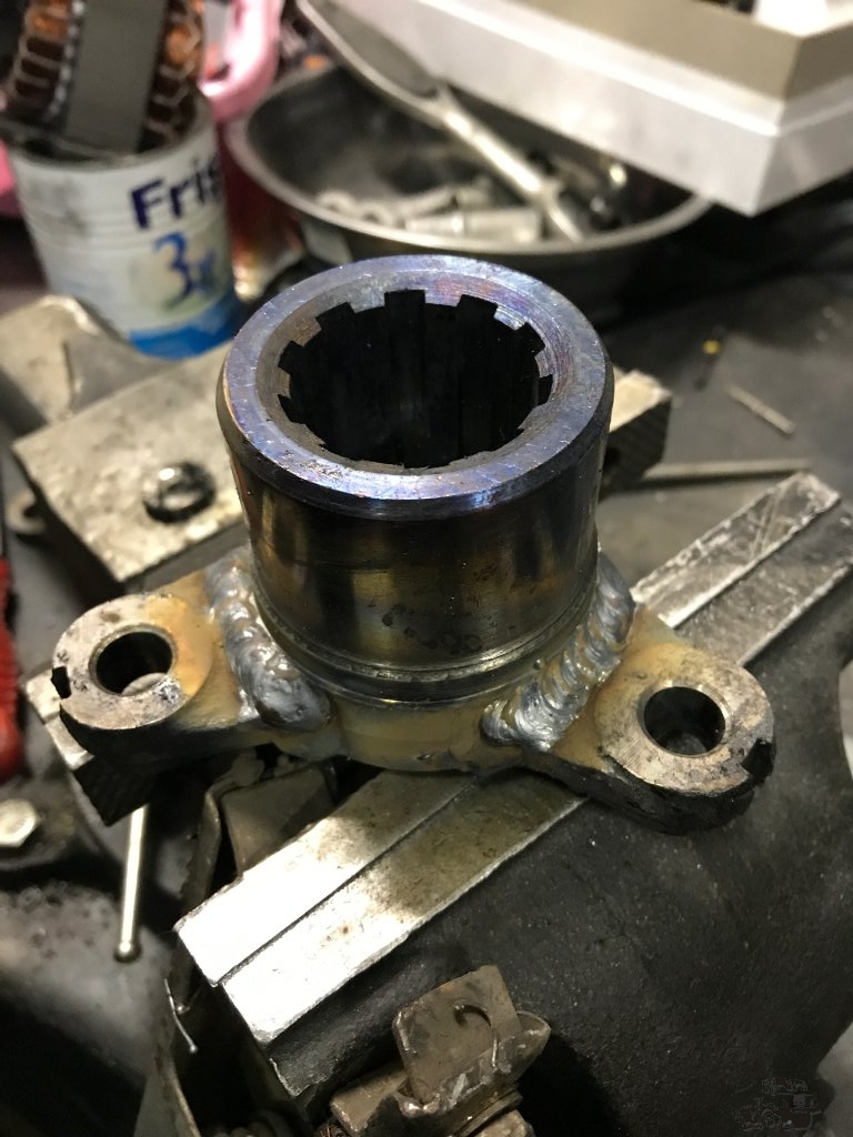

Приближается весна, а это время покатушек и обострений
Ещё с весны 15 года есть неустранимое желание установить на шасси гидролебёдки.
Из основных компонентов
1. Лебёдки БТР закуплены, переходники под MR-100 сделаны, MR-100 закуплены.
2. Гидрораспределитель 2Р80 с электро и ручным управлением - ждёт своего часа.
3. НШ-50 (20) - в наличии.
4. Маслобак, маслофильтр и трубки - будет покупаться после размещения всего остального

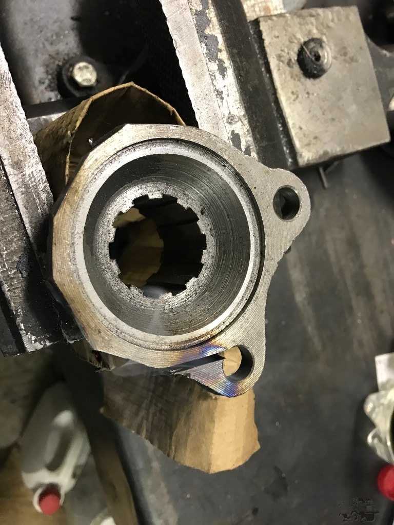

Отдельным вопросом является привод НШ. То есть к чему его подключать понятно, благо КОМ есть, и фланец удачно выходит назад.
Но НШ не любят несоосность, а идеально соосно НШ и раздатку не совместишь, да и в движении раздатка может чутка "гулять".
Благодаря настоящему товарищу получается вот такое решение:
1. Схема выглядит так: Фланец раздатки - демпферная/эластичная муфта ВАЗ - НШ.
2. НШ закреплён на уголке (нарощенном в середине полосой), который крепится к раме (поперёк).
3. Эластичная муфта соединяется с НШ эластичным "вертолётом" - трехлапым хвостовиком коробки. В этом "вертолёте" внутренние шлицы отлично встают на вал НШ.
4. К раздатке эластичная муфта крепится через "спецфланец", сделанный из родного фланца (он же фланец раздатки 66) и второго "вертолёта".
На выходе имеем фланец который в раздатку входит как родной, а на выходе сразу напрямую крепится к эластичной муфте.
Компактно, полезно для НШ , нет лишних деталей в виде карданов и т.п.
rebizov писал(а):[post]383100[/post] 2. НШ закреплён на уголке (нарощенном в середине полосой), который крепится к раме (поперёк).
Не плохо бы НШ к уголку на подушках закрепить, РК тоже играет при нагрузках во всех направлениях.
Кстати не забыли, что на ВАЗе валы которые к муфте приходят в центре в друг друга центрируются через "некие" детальки
- rebizov
- Сообщения: 472
- Зарегистрирован: 14 июл 2009, 19:27
- Модель: ЗИЛ
РК от нагрузок плясать не должна, т.к. устроена симметрично
А центровка валов тут не нужна, наоборот, задача уйти от неё

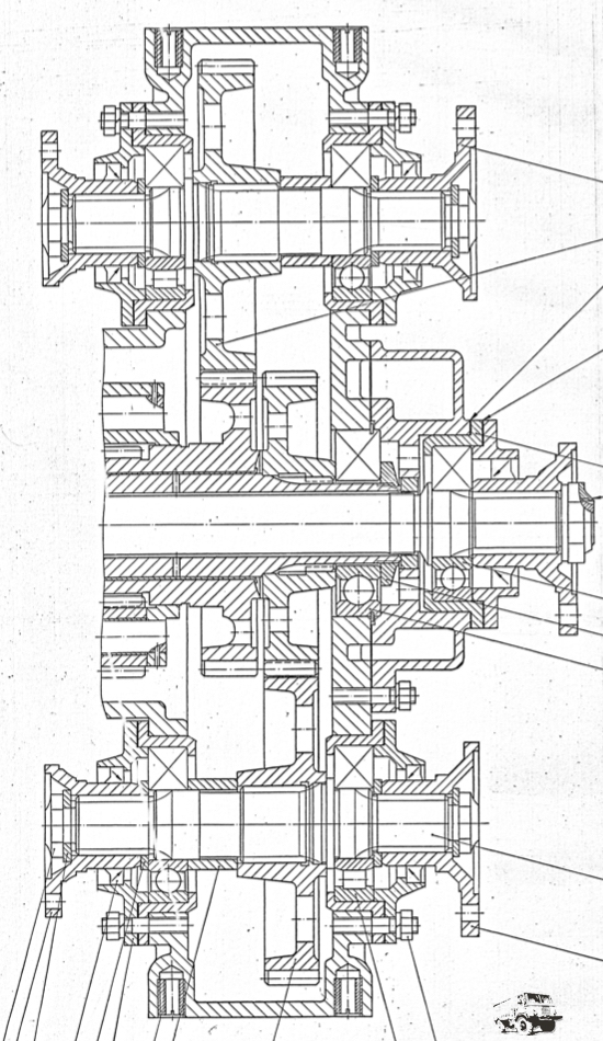

[ref]rebizov[/ref], Что то не могу понять... у тебя же вроде в РК дифференциал стоит, были кажется фото... А есть ещё схема РК, ну что бы глянуть как она работает... Ну пониженная например...
- rebizov
- Сообщения: 472
- Модель: ЗИЛ
KIPILLNSK писал(а):[post]383484[/post] rebizov, Что то не могу понять... у тебя же вроде в РК дифференциал стоит, были кажется фото... А есть ещё схема РК, ну что бы глянуть как она работает... Ну пониженная например...
Схема тут
viewtopic.php?p=351405#p351405
