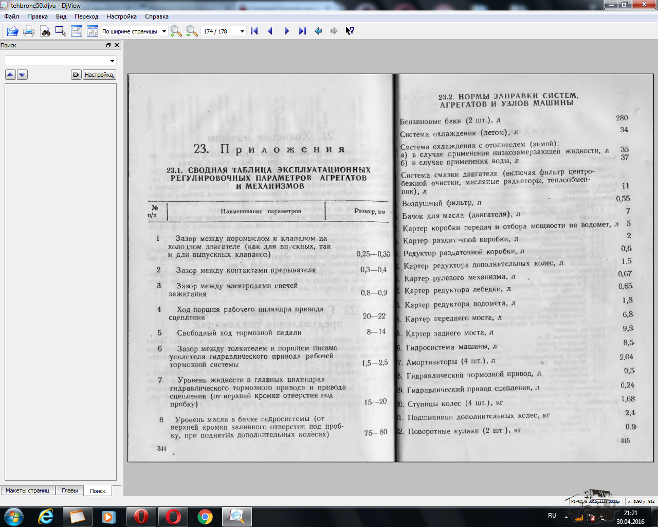

Из руководства по эксплуатации БРДМ 2
- Пархат
- Сообщения: 2434
- Откуда: Казахстан Алматы
- Поблагодарили: 12 раз
Мой любимый вездеход
Андрей спасибо.
Теперь подожду размеры щупа и его меток и будет счастье.

- andrey1920
- Сообщения: 930
- Откуда: Харьковская область
11 литров по мануалу -это включая центробежный фильтр, масляные радиаторы (3 шт) и теплообменник. Получается на два радиатора и теплообменник (плюс трубки) больше чем в Шишиге. ИМХО -10 литров - самое оно.

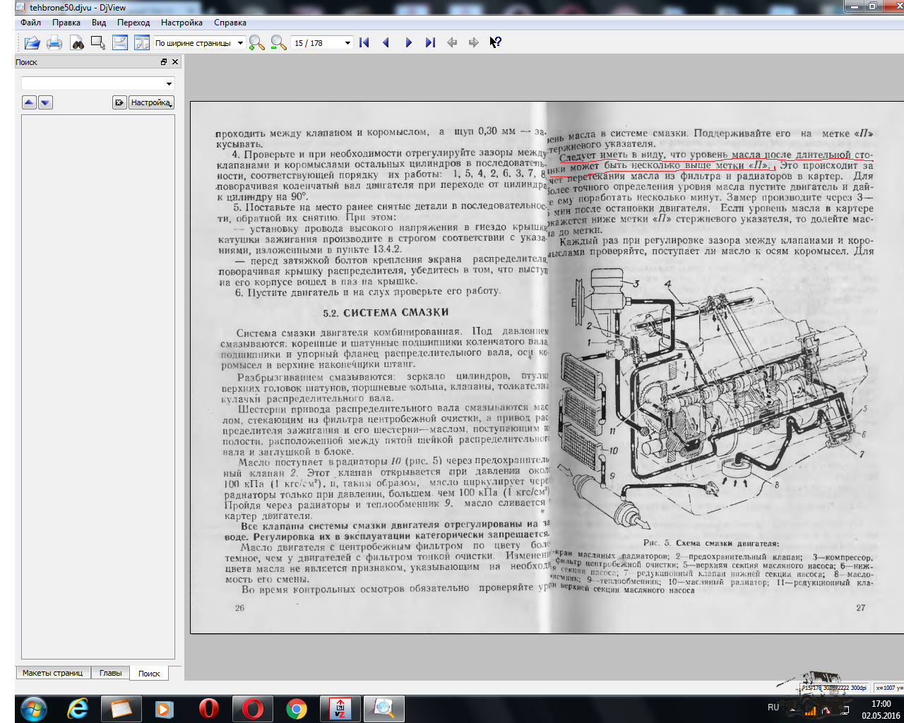

foks44 писал(а):[post]322346[/post] Заливаю всегда по метку "П".
Из того же мануала

andrey1920 писал(а):Из того же мануала
Из другого "мануала": при проверке техники, уровень масла допускается ниже на 2 мм уровня "П", уровень выше метки не допускается. (Приказ по проверке ВВТ).
И это, коленвал никогда до уровня масла доставать не должен. Конструкция автомобильных двигателей это не предусматривает. Но, если есть желание проверить, чем грозит перелив масла, то это ваш выбор.
