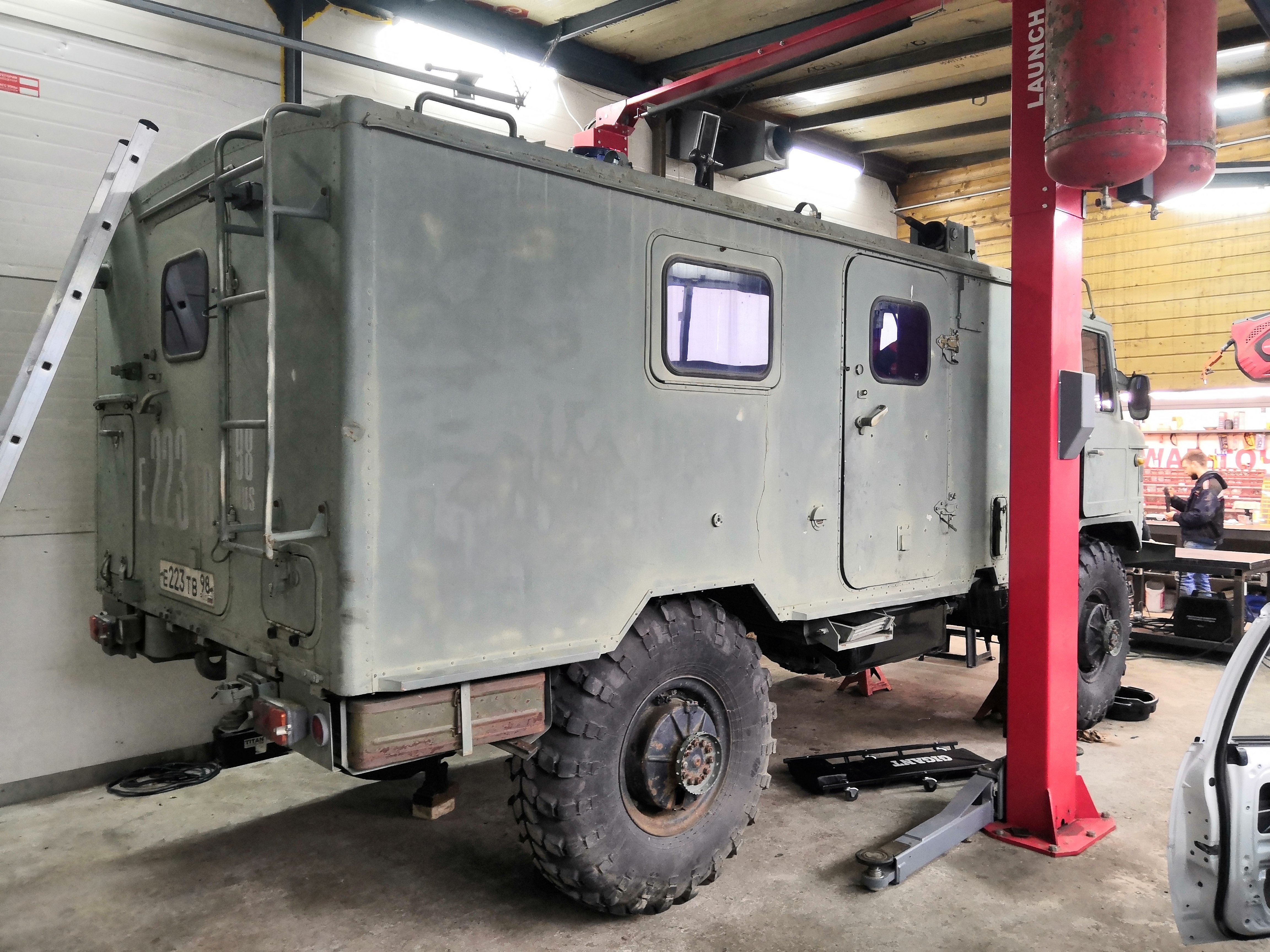

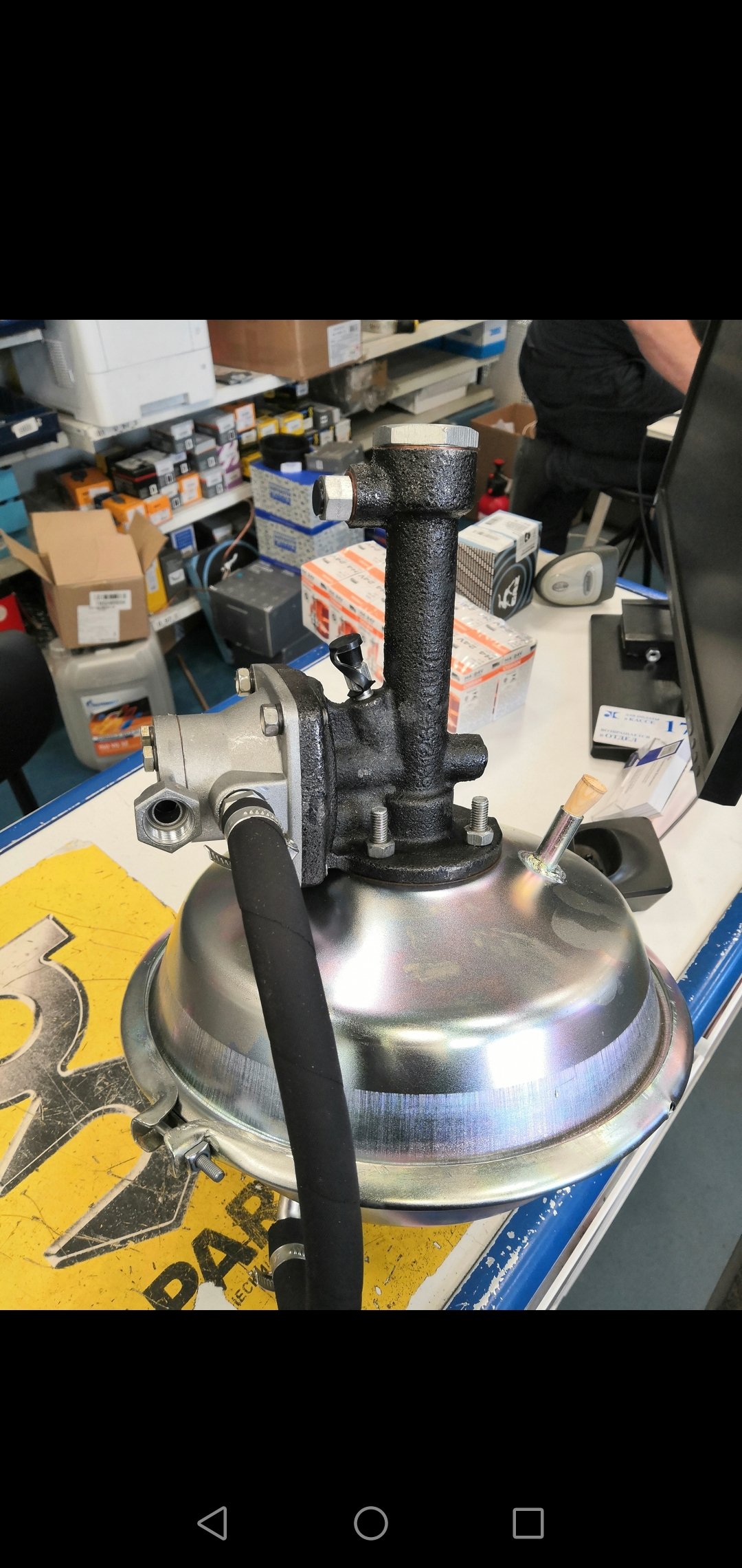

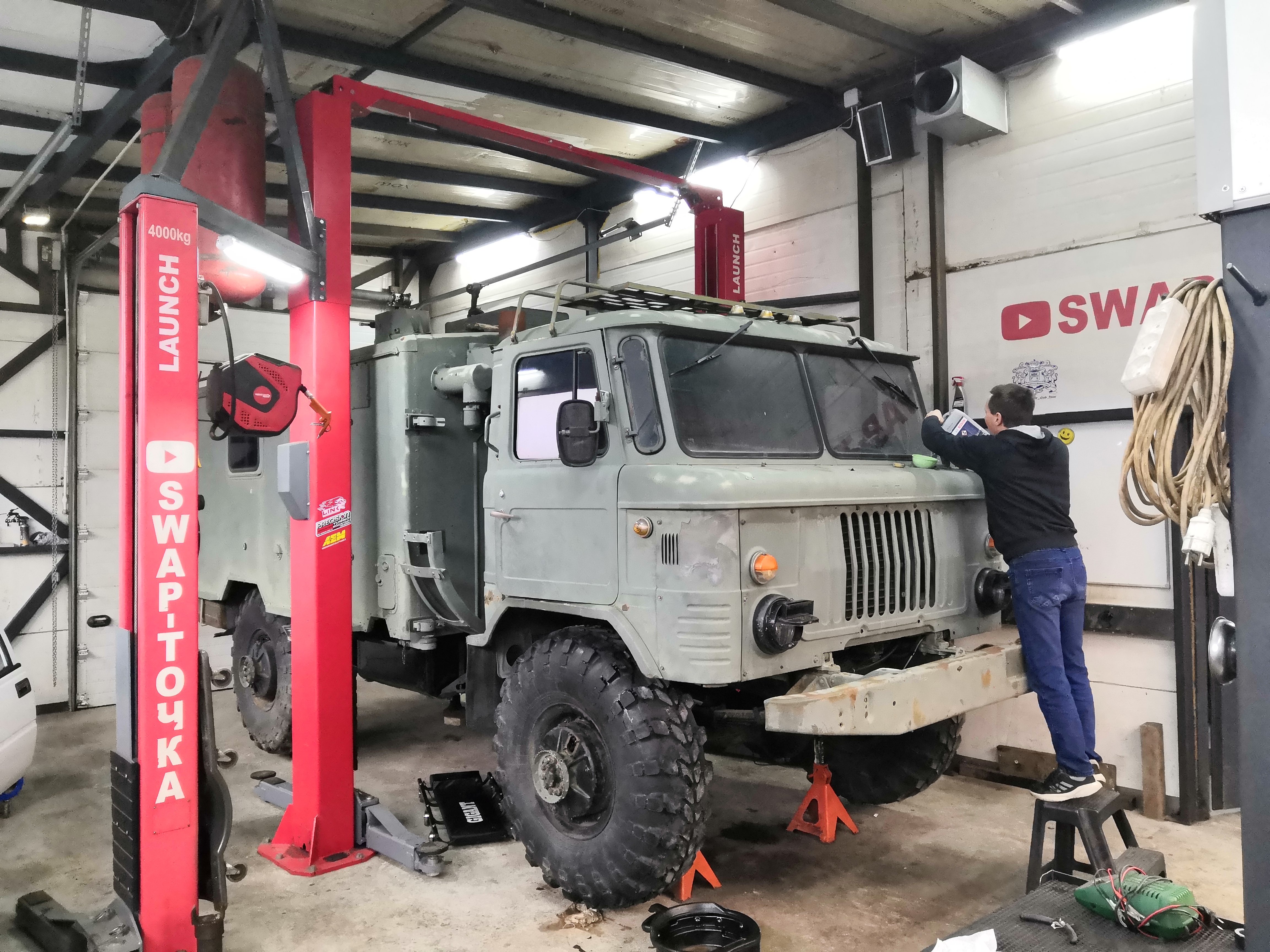

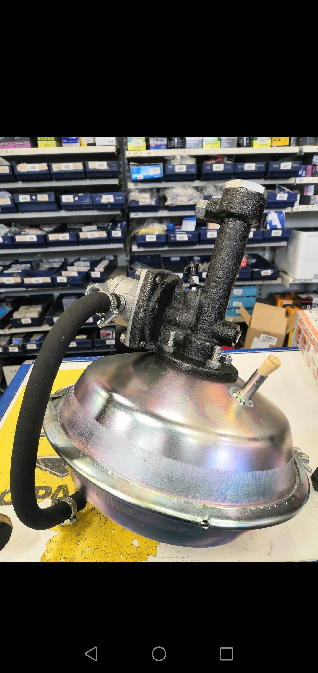

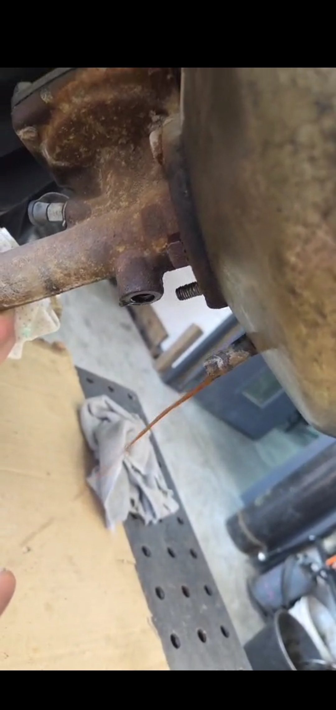

Загнал, Денчик, Шишигу в бокс с целью доделать начатое и по случаю разобраться с заклиненными тормозами. Тормозуха не отходит, колодки не сводятся . Полезли повертеть главный тормозной в педальном узле, который после манипуляций оказался нормально работающим. Продолжили далее так сказать по цепочке и выяснелось, что "вакуумники" в заклиненном состоянии. Открутили тормозные трубки и колёса закрутились
Парни вылели из штуцера шланга из "тарелок" не мало так темной жижи/ воды. Не знаю откуда она там , толи от наших покатух по Ладоге с частыми глубокими заныриваниями то по самой Ладоге то по глубоким разливным ручьям в лесу у озера. Толи когда машина стояла в разобранном состоянии у чудо мастеров где всё было забито грязью где только можно и нельзя
Ну вообщем замена агрегатов .. Так бы может разобрать почистить , рем.комплект новый за 500 р поставить , но машина не сомной , ехать к нему в ТОЧКУ далеко да и занят я как то . Денчик не то,что бы торопит, но терять время явно не хочет - и предлагает не тянуть и заменить- мол переборка нами тебе тоже в копеечку встанет ну и выйдет то на то -так,что вези новые .

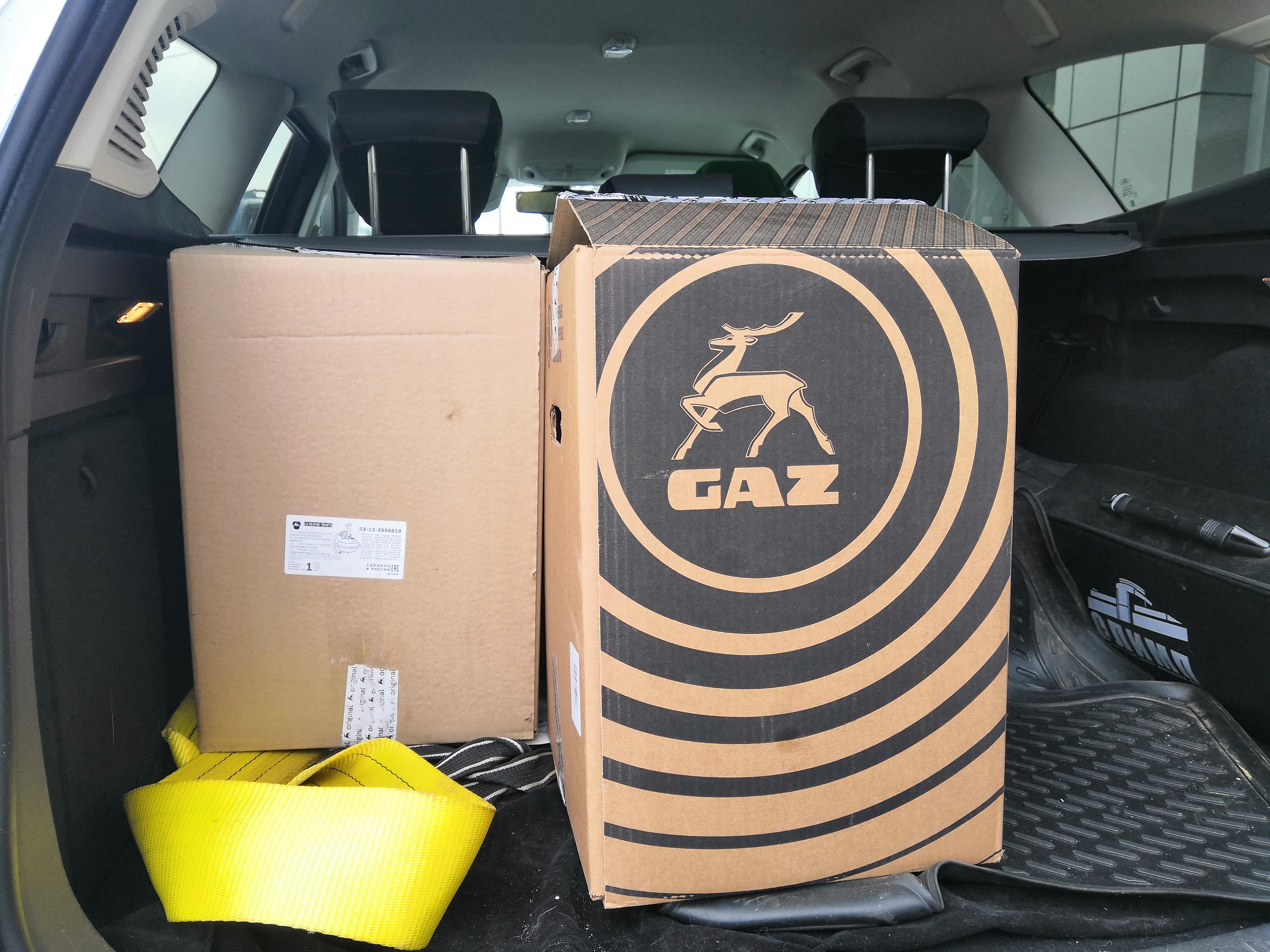

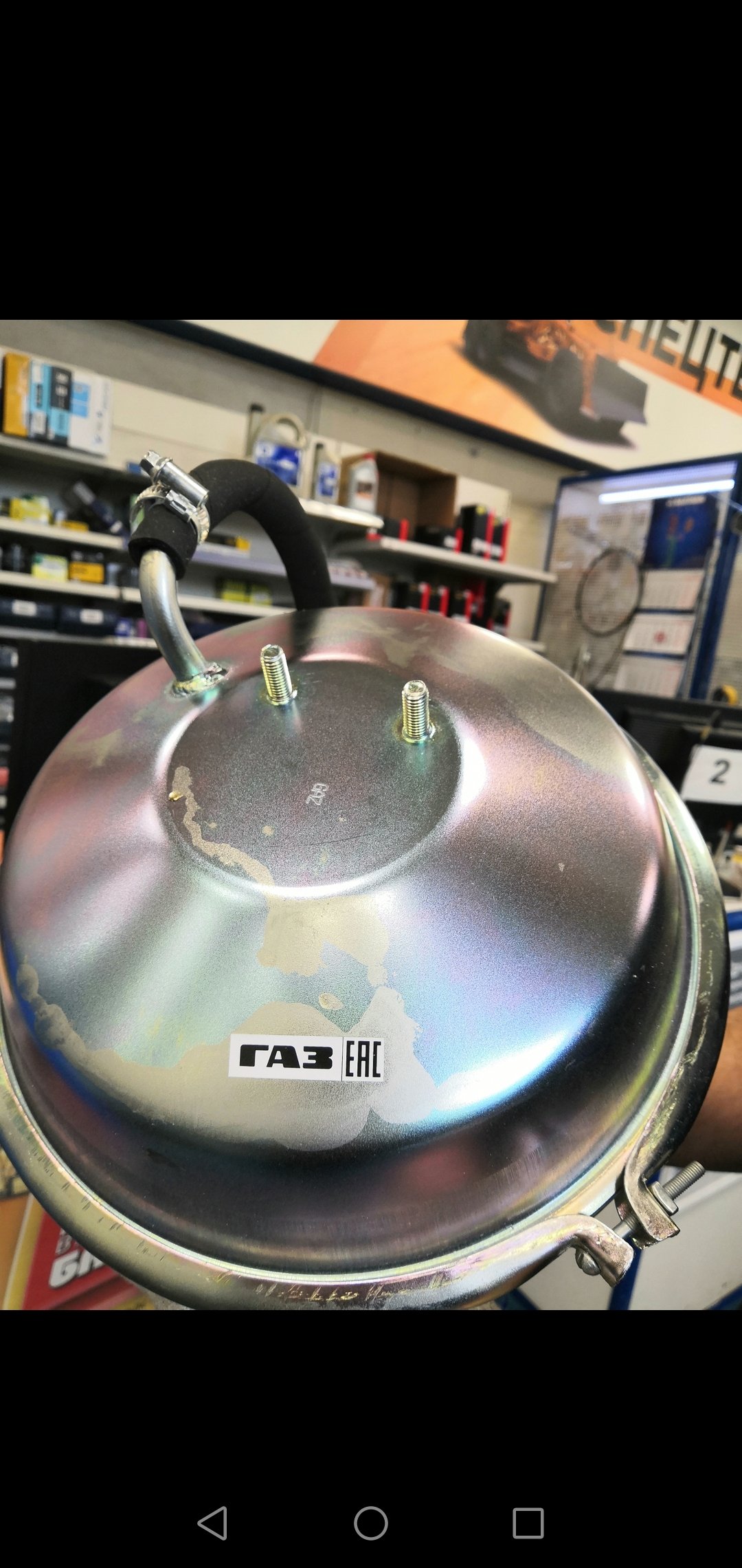

Залез я в инет , а там "вакуумники по 5-8 р . и всё Китай, что меня как то не порадовало. И потом с интернет магазином тоже не хотелось вязатся купишь ,чего не так потом хрен вернешь .. Поехал я в магаз в БалтКам проверенный хотя бы как то , ценник 8300 , ладно думаю хоть руками потрогать и обратно если чего можно вернуть . Вообщем приехал посмотреть железячку , и вообще чего есть в наличии . Продавец говорит так если хотите чего получьше - есть оригинал по 12.5 р. Принёс посмотреть в фирменной коробке с логотипами , вообщем мне понравилось и я забрал две штуки довольный повез к Денчику.
Честно говоря я ещё когда машинку забирал от Андрея то тормоза конечно были отличные , но был момент не равномерного торможения особенно это ощущалось на скорости. переразводка колодок солдатиками не особо помогла -впринцепе если педалью тормоза начально порезче нажимать не в пол конечно то этот эфект пропадал и всё было норм. Вообщем скорей всего старенькие тормозные шланги разслоёные внутри или вот уже тогда подржавевшие ваккумники. Может и рабочие тормозные тоже нужно посмотреть .. Вообщем сейчас новые вакуумнки и тормозные шланки и будем посмотреть.. Из плохого если раньше сняв лючки тормозных барабанов можно было увидеть ,что все новое сухое как с завода ну за исключением пыли от торм.колодок, то сейчас пер.правое чуть сырое масло или тормозуха пока не ясно. Нужно будет разобраться позже..
И блин блинский чуть об подъёмник помяли мою чудестную боковую подКУНГовую лесенку, которую ранее, Андрей, пескоструил , качественно купал в гальванической ванне и красил не кисточкой , но краскопультом.. Главное сейчас хрен найдешь в отличном состоянии ну или за космическую денежку

Вакуумный усилитель ГАЗ старый с водой

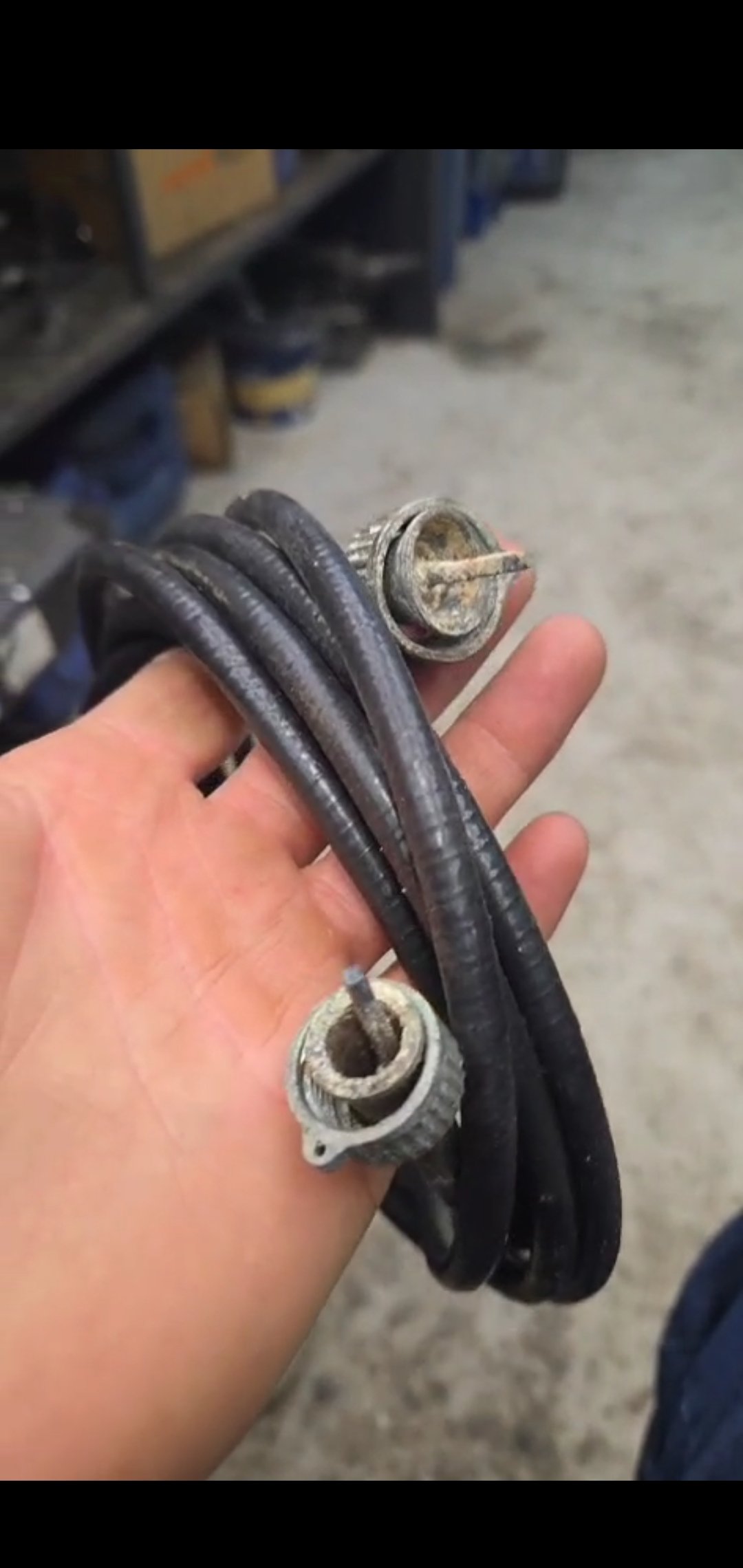

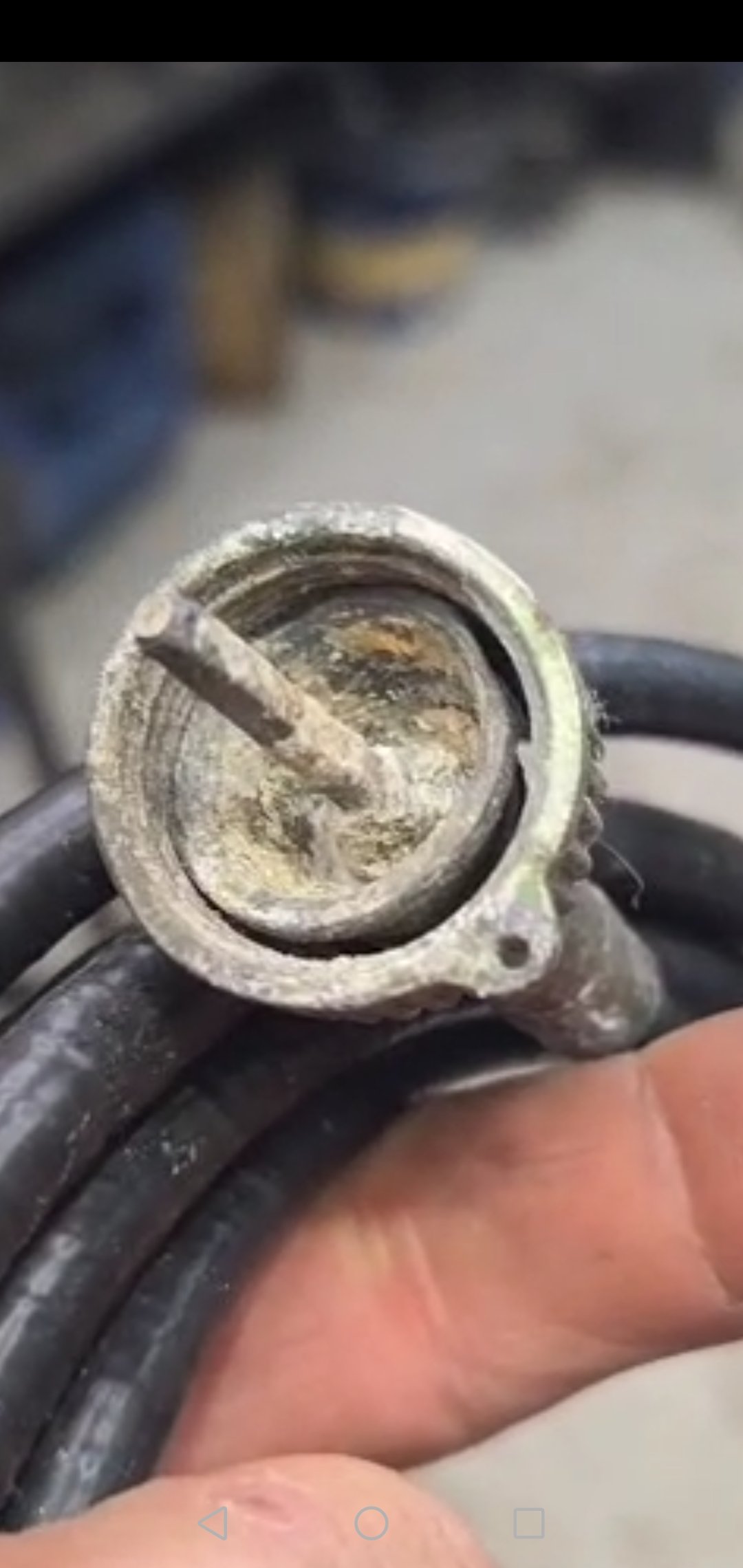

Пришел новый трос спидометра от Димедрол с хранения оплетка резиновая хороша , а вот металл весь окисленный ..
Оговорюсь,что Димедрол Парень правельный и вопросов к нему нет .. все понятно время хранение -спасибо,что вообще чего то подгоняет порой редкого.
Денчик ставить не хочет -давай говорит новый трос.
Написал в БалтКам может там есть
Всё откручего чудо мастерами как и сапун вакуумников. А вакуумник как раз под передней стенкой КУНГа весь дождь в вакуумник и там пару лет. Не мудрено , что всё заржавело ..

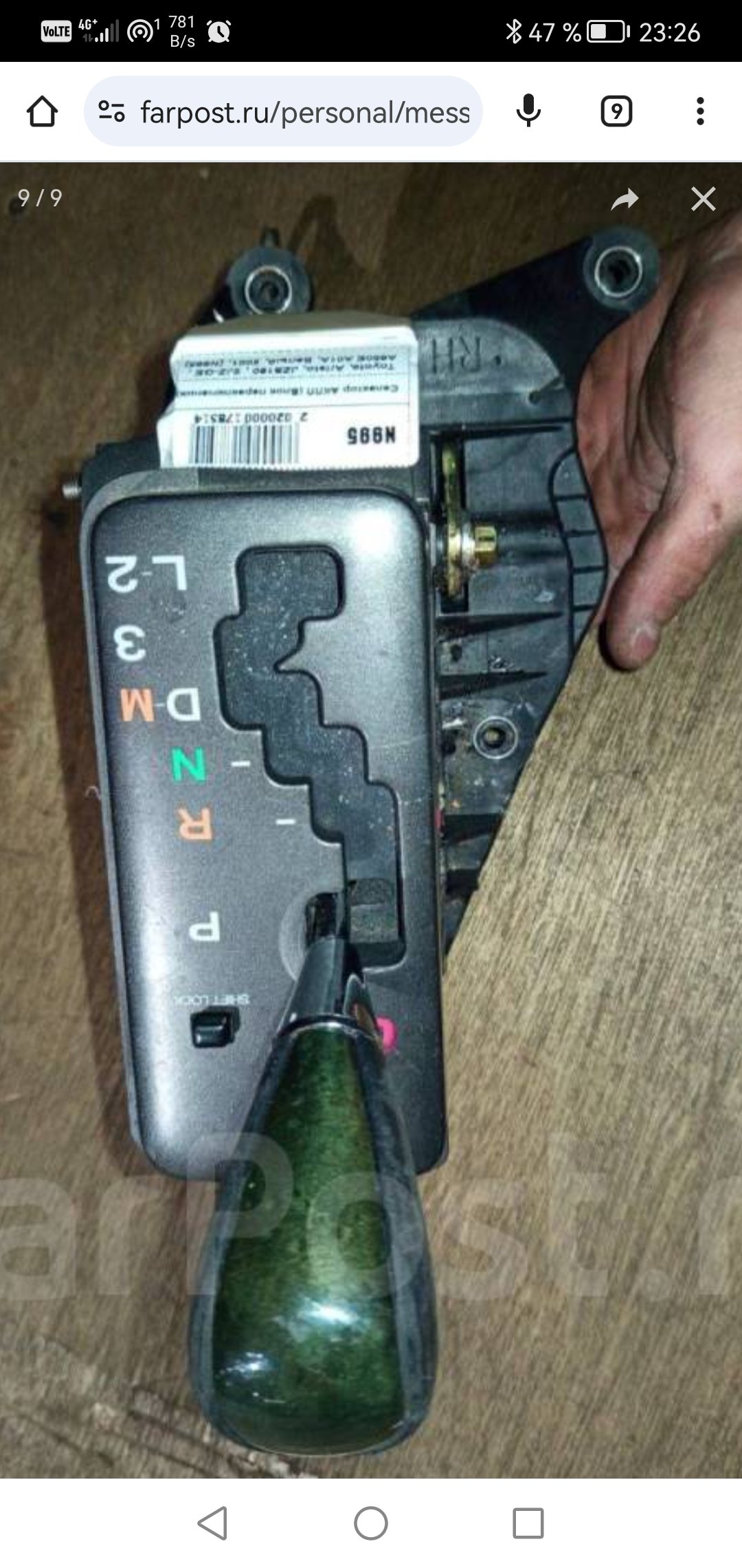

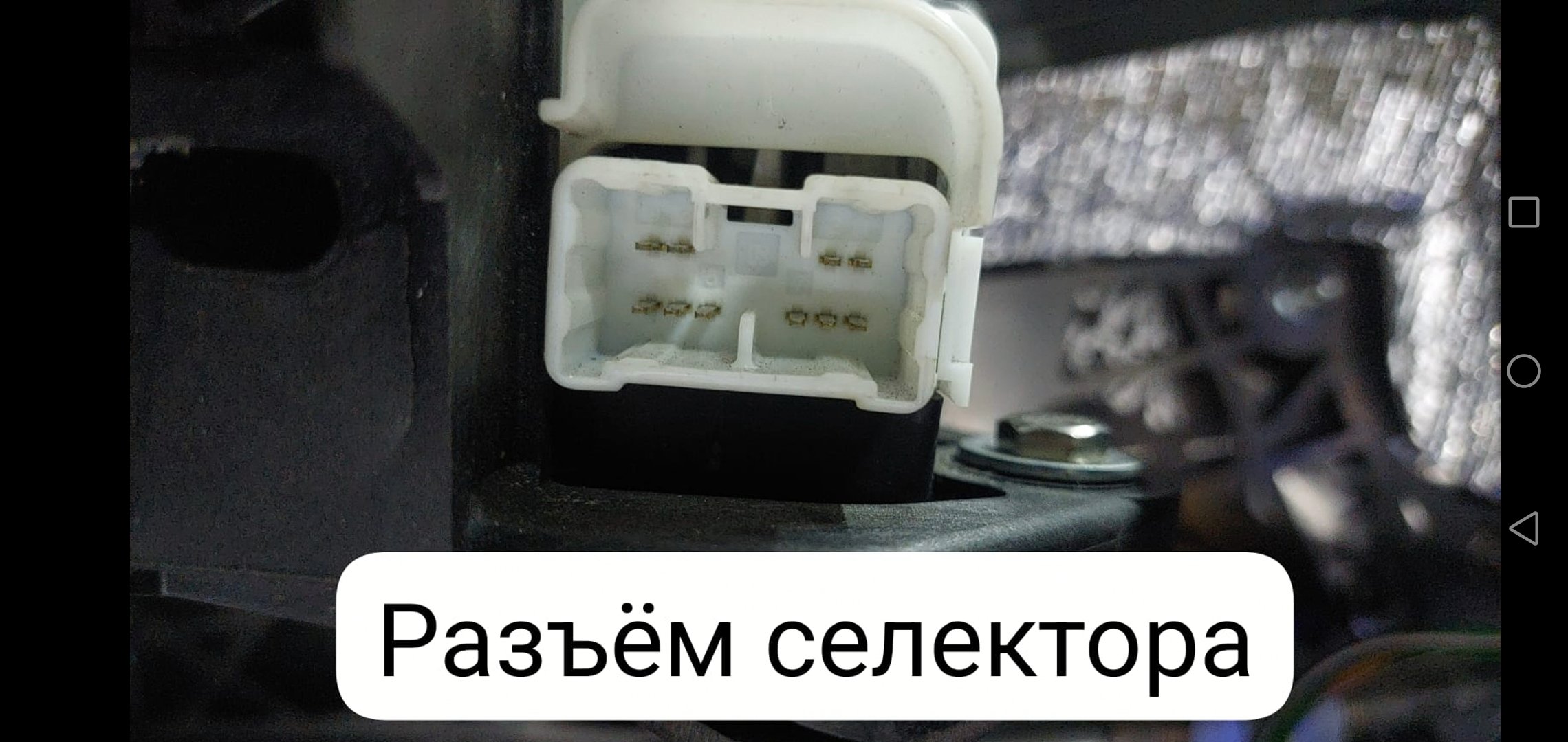

Денчик причитает- "Мол раньше всех тайотовских шелобух было ведрами за копейки..А теперь все смели нового из БУ ничего не купить". А,что есть так за конкретный ценник.. Разъём на селектор найти не удалось - поэтому куплен второй селектор АКПП уже с разъёмом .. Ну и по состоянию он получше , соберём из двух один хороший..

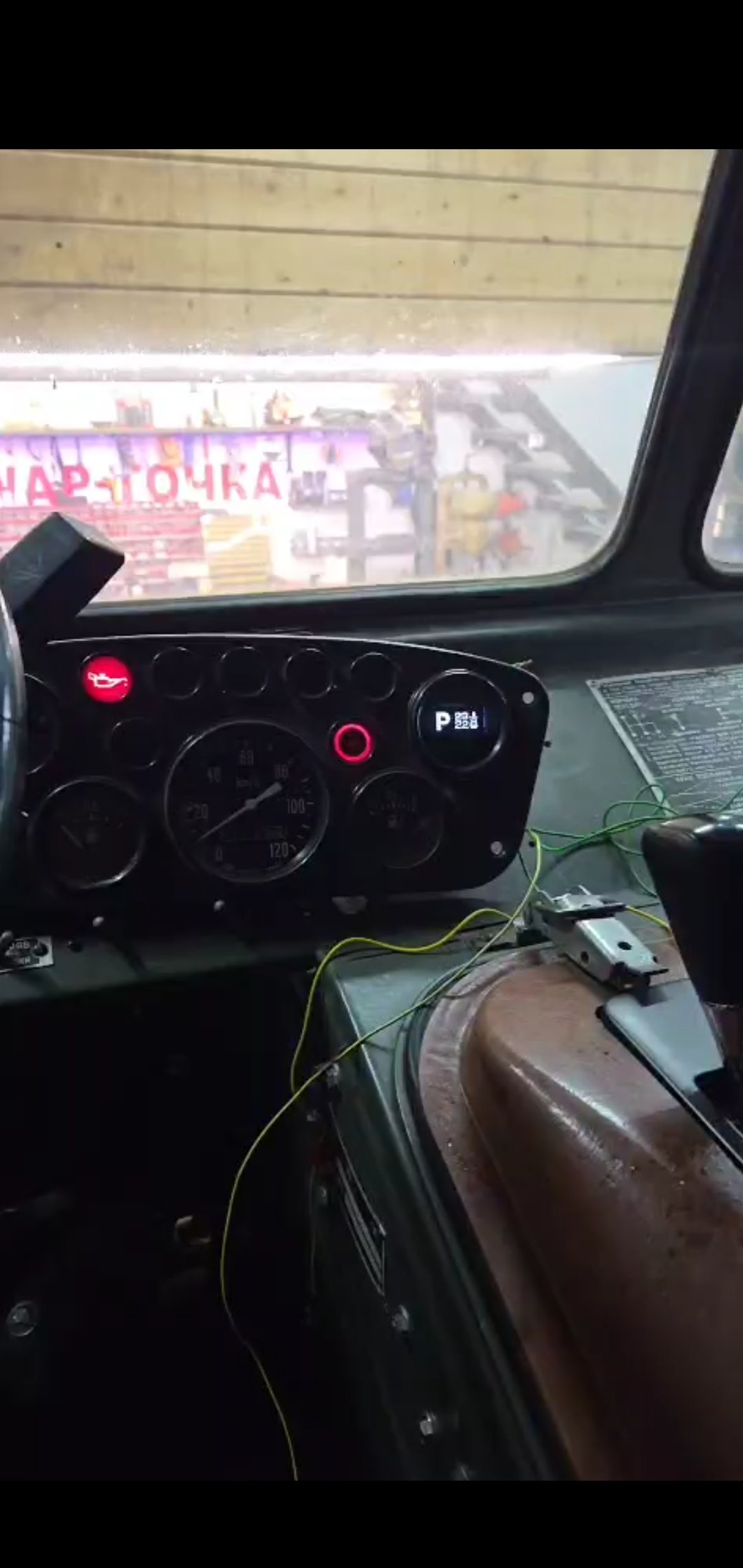

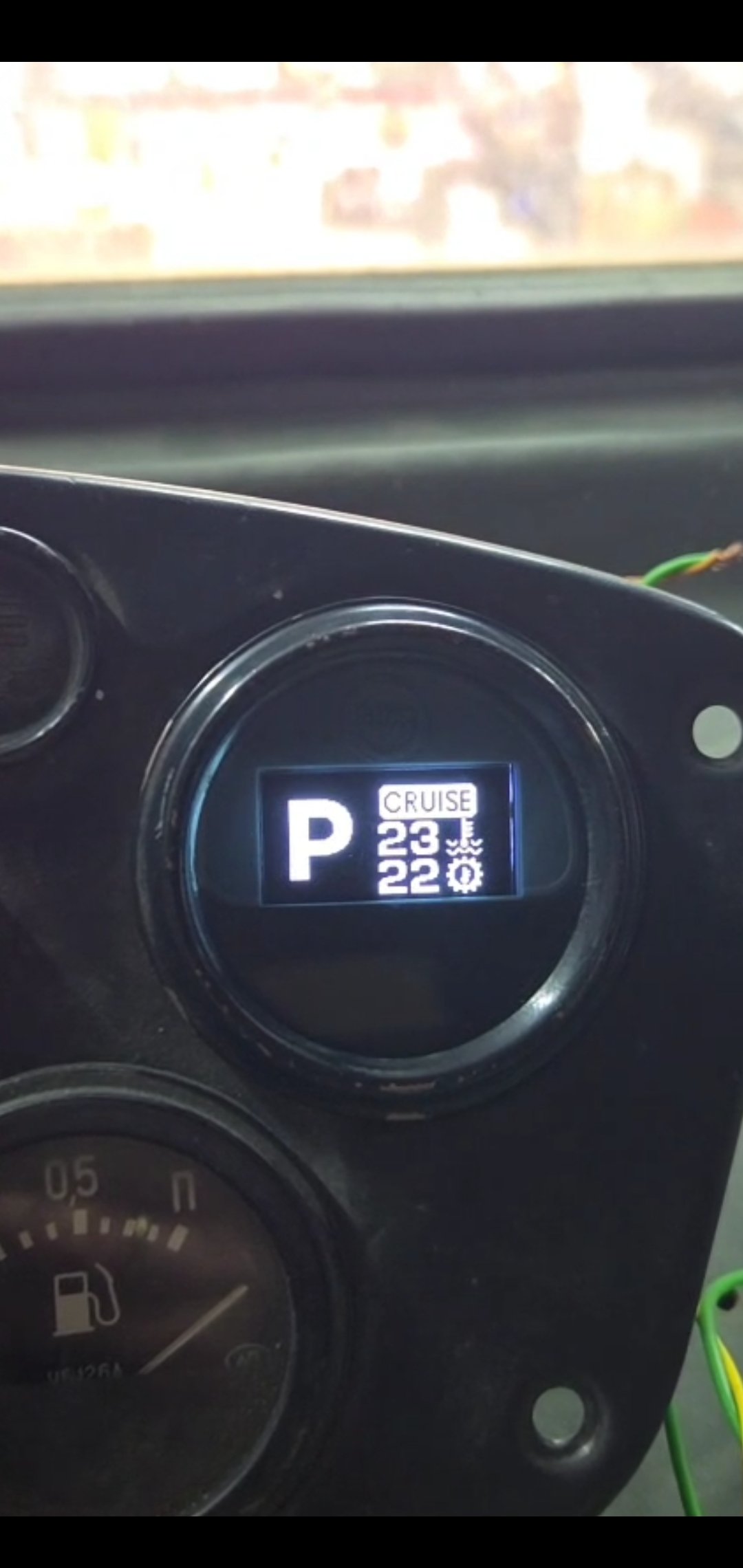

Поставь электронный спидометр и не парься, три провода протянуть легче, да и показания чётче

как раз Денчик предлагает эту штуковину внедрить. Я то за штатную приборку запаралелить - придставляю как лексусовские стрелки прыгают , а он говорит куда её ещё штатную мастырить коли штатную шишиговскую оставили ? спидометр эл. вещь нужная вообщем

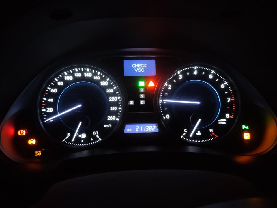

да некорректно выразился. Денчик говорит давай эл. тахометр поставим ? Ты говоришь ставь эл. спидометр ! Очень правильно . Если штатную Тайотовскую приборку поставить то там будет и то и другое и датчики температуры и может топливо и всякие сигнализации ,что на щитке приборов (которые не будут давать ошибку)
Денчик говорит на фига тебе штатная приборка от Тайоты если штатная от шишиги стоит ? Давай просто эл. тахометр поставим ?
Мне такая идея не нравится . Хочется штатную от Тайоты поставить где и спидометр и тахометр. Нужно как то его уломать на штатную приборку Тайоты.
Представляю как красные стрелки приборки Тайоты -Лексуса красными стрелками при старте ДВС полуобороты тестовые делают , а потом просто красная подсветка горит . Если её как нибудь оформить на торпедо то будет очень даже красиво , ну и потом она же с DME- с мозгами тайотовскими штатная/родная грех её такую не поставить в паралель с штатной приборкой шишиги.
- Сообщения: 2819
- Благодарил (а): 87 раз
- Поблагодарили: 86 раз
Красиво, но тяжело реализовать..... Слишком там мало места под это, ну и поднимаемая кабина с упирающимся в щиток рулём тоже будет мешать...

С правой стороны от родной 66-ой, рядом, между лобовыми стёклами и капотом, по-моему должна поместиться там.Vivanov76-SPB писал(а): 18 май 2025, 23:23 Если её как нибудь оформить на торпедо то будет очень даже красиво , ну и потом она же с DME- с мозгами тайотовскими штатная/родная грех её такую не поставить в паралель с штатной приборкой шишиги.

да места не много , но найти можно . Другое дело ,что Денчик сейчас точно не будет делать у него по богаче проекты есть с которых хапнуть побольше можно .

да .. по центру торпедо с легким наклоном/поворотом в сторону водителя и неким козырьком над приборкой типо колхоз-дизаинTIGER 74 писал(а): 19 май 2025, 18:41 между лобовыми стёклами и капотом, по-моему должна поместиться там.

На мой взгляд не сильно удобно. У меня тахометр стоит по центру, не очень удобно в него заглядыватьVivanov76-SPB писал(а): 19 май 2025, 20:56 по центру торпедо с легким наклоном/поворотом в сторону водителя и неким козырьком

Может, наоборот сделать, от Тойоты на место штатной, а штатные показометры топлива и воздуха где нибудь сбоку приклеить?
