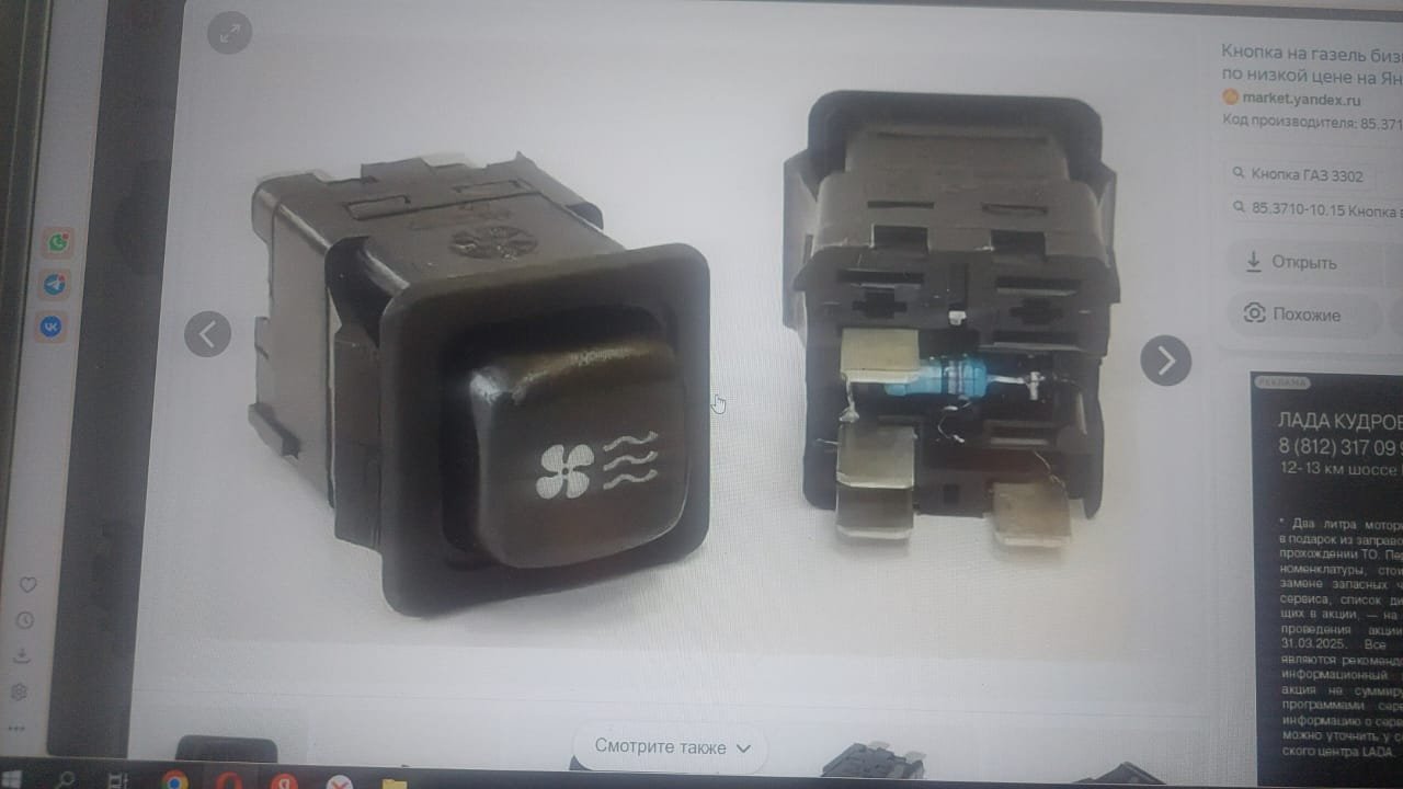

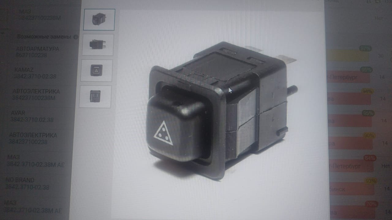

Всегда хотелось освоить вот такие модули кнопки.. Все подписаны, логотипы есть на все функции. В ячейках их можно менять с измененим комплектации - удобно.
Единственное сомнение - это желание сохранения некой аутентичности Шишиги с качественными тумблерами и прочими вояковскими ништяками. :smile:
Но кнопки и с рисунком и с подсветкой и главное их по габаритам поместится гораздо больше чем тумблеров. :mocking1:
Вообщем нужно будет посмотреть :mocking1:

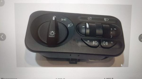

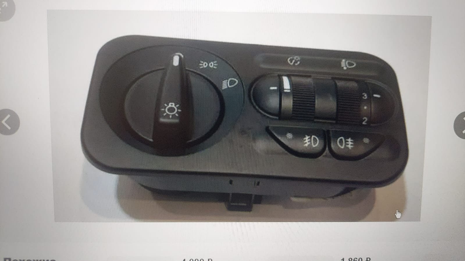

Примерили такой модуль , очень красиво .. Но по габаритам не подошёл. :mocking1:

Vivanov76-SPB писал(а): 22 фев 2025, 14:42 Всегда хотелось освоить вот такие модули кнопки.. Все подписаны, логотипы есть на все функции.
На Пазике много было похожих кнопок, а проблем с ними - ещё больше... (Правда - и эксплуатация была "нещадная"- 300 км в день по городу).
Вроде написано, что контакты посеребрённые, да и через реле - не напрямую, а всё равно - замучаешься тыркать - то контакта нет, то - фиксации, то - разъём от вибрации вывалится...
Хотя - разные бывают конструкции основных контактов - некоторые и "ничего"...
Нажмешь - фары включишь, специально выйдешь - горят. Только поехал - гаишники тормозят: фары не горят - платите штраф... Приходилось две кнопки параллельно подключать.
Кнопки дверей - так и не вставлял до фиксации (и даже панель не крепил), чтобы на ходу поменять (несколько штук всегда в запасе), а то - и пассажирам не выйти...
Рисунки - хорошо конечно, только стираются быстро.
Подсветка - тоже красиво, только опять же ненадолго при "серьезной" эксплуатации.
Конечно , если пробег 300 км в год , а не в день - может и поработают, но всё-таки тумблеры военные, по моему, намного надёжнее, да и вид нормальный - соответствующий автомобилю .

Кирилл.10. писал(а): 26 фев 2025, 22:39 а проблем с ними - ещё больше... (Правда - и эксплуатация была "нещадная"- 300 км в день по городу).
ну попробуем взять по дороже , а там видно будет .. Куплю. запас .. Ну по идее в Камазе стоят уж много лет о проблемах не слышал.. :mocking1:

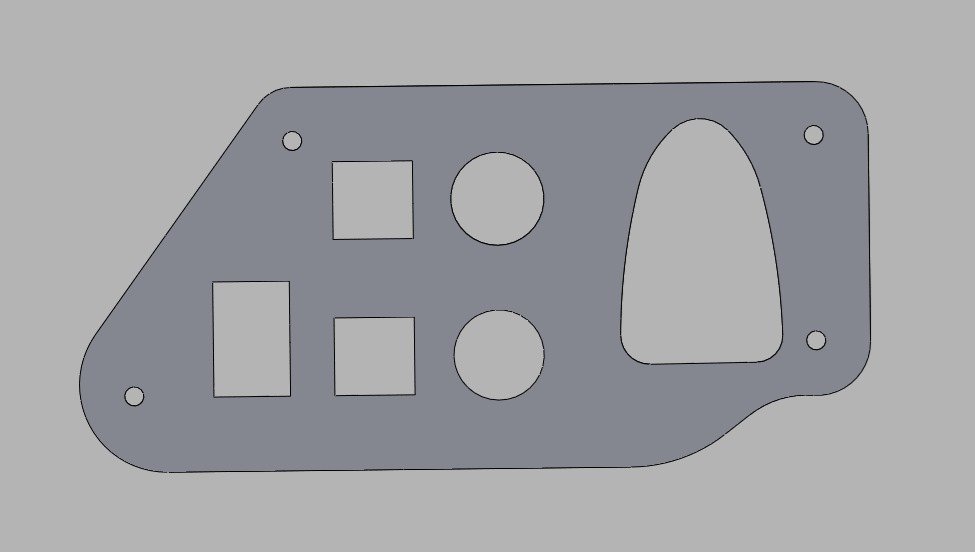

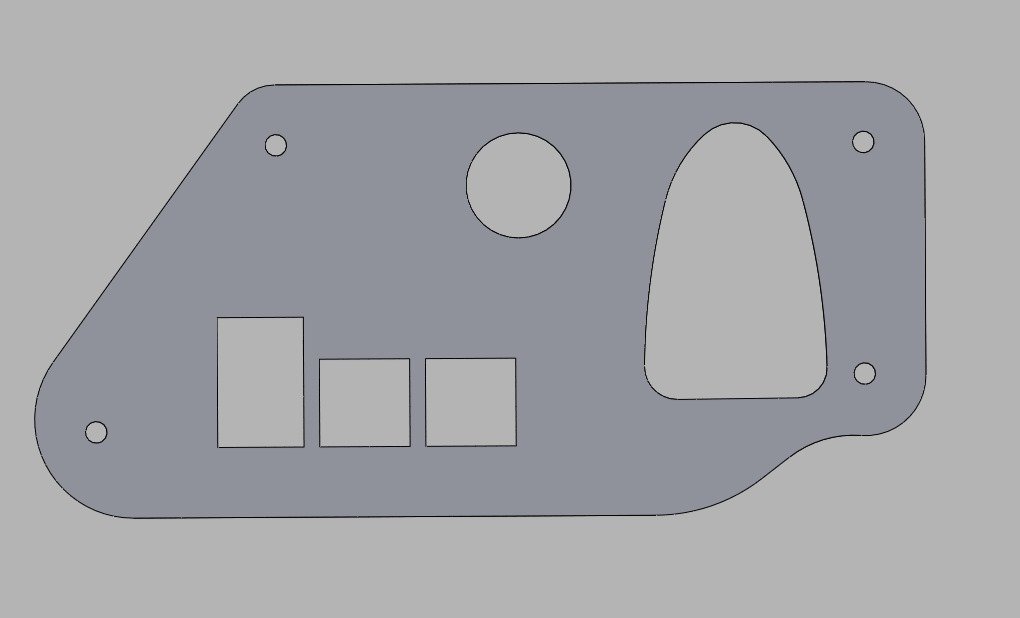

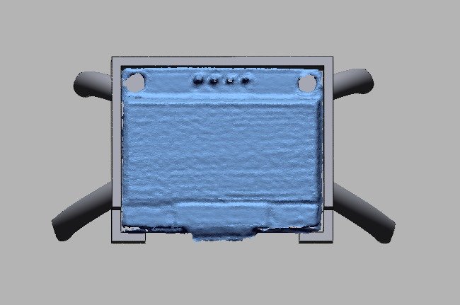

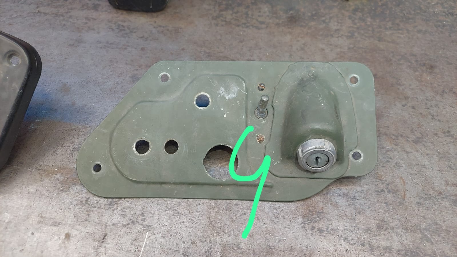

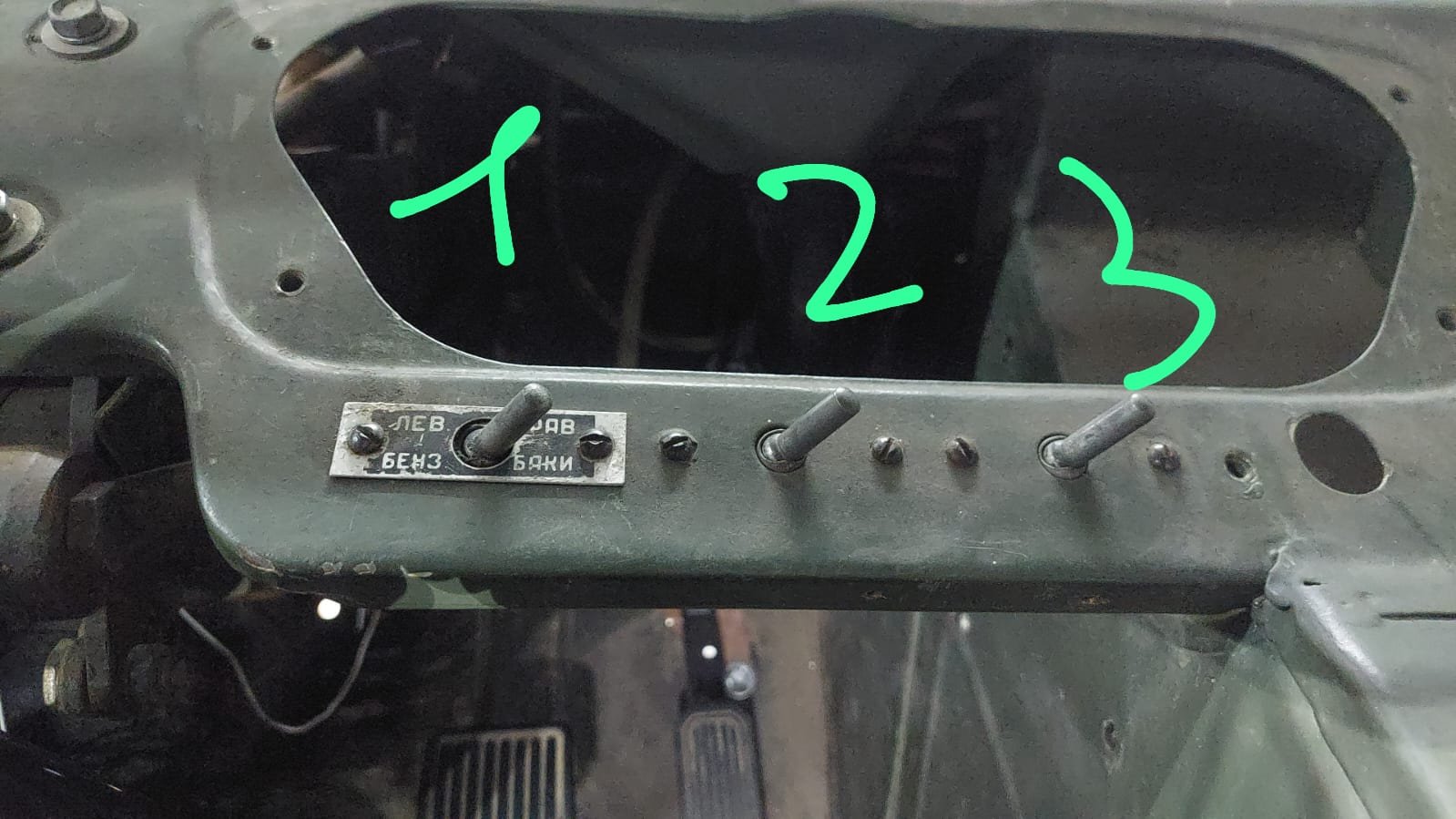

Мало места на торпедо , под все хотелки :dance: танцы с бубнами .. Приходится впихивать не впехуемое .. Особо не разгулятся поэтому кружок "Умелые или очумелые ручки" пыхтит изыскивая возможности , между чет-то откровенным колхозным или более менее приличным :mocking1:
Помню старая аварийка моргала через раз как и остальные сигнализаторы. поэтому по возможности всё новое..
Конечно жаль штатные тумблера , но кнопки Камаз экономят много места :mocking1:
