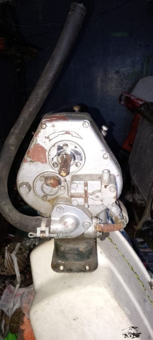

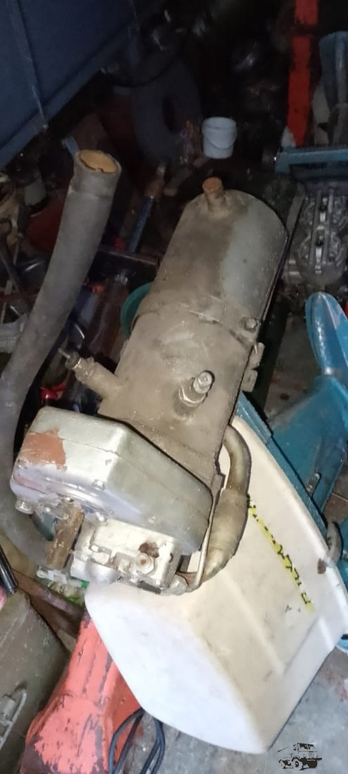

Предпусковым кто нибудь пользуется?
Пошел машину запускать прокатится перед Новогодним выездом , ска замерз ПЖД , видать вола попала в бак , сначала кран отогревал потом трубку , короче один хрен через клапан бензин не идет тоже видать замерз , дальше ковыряться не стал пальцы уже ломить начало.
Оно кабы и ранее своим гениальным конструктивом с подачей самотеком не радовало , реально когда бака не было использовал времянку мощность горения регулируются поднятием бака и уровнем топлива в последнем , сложно было поставить туда схему ШААЗ 30 с карбюратором поплавком и нормальным насосом, чтоб этой ебаторией не заниматься а по человечески пускать его с пульта.
Мне не очень актуально но реально проще сварить теплообменник под паяльную лампу и забыть о геморое со свечами вентилятором баком клапанами и кранами
Все в том же формате с подогревом поддона выхлопом только работает , зажег лампу сунул и все греется , все равно за родной ПЖД надо следить она гаснет довольно часто кран у клапана при пуске надо регулировать , такая себе автоматизация.

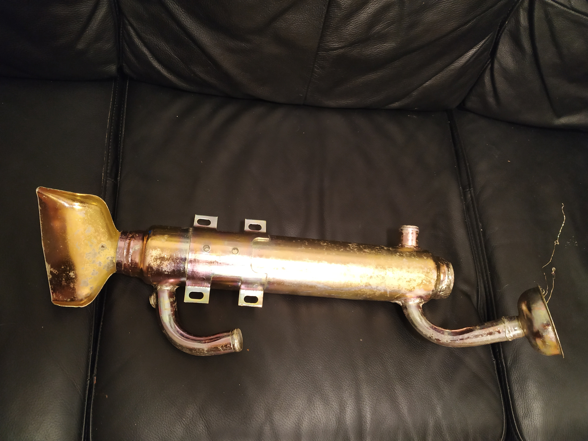

[ref]kolinz[/ref],
Да там не то чтоб атомный реактор , так то да можно поставить 90 градусный поворот в штатный котол куда воздух нагнетается и все будет работать , весь простенький котоел условно это три куска трубы разных по диаметру , тоесть его можно из мусора сделать если у кого нет штатного и он о нем мечтает , там проблема с наличием выходов под подключение котла скорее .
вот такую штуку даже внедряли в довольно современную машину от 69 котел.

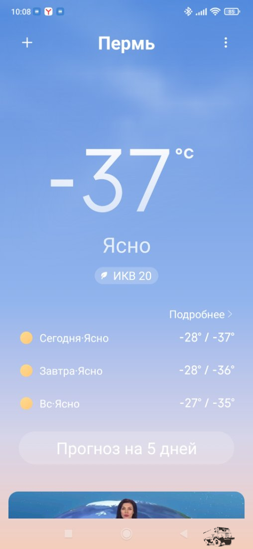

[ref]kolinz[/ref],
Хорошо у вас , хоть и холодно но хоть солнце , у нас за прошлую зиму по прогнозу было 8 солнечных дней
