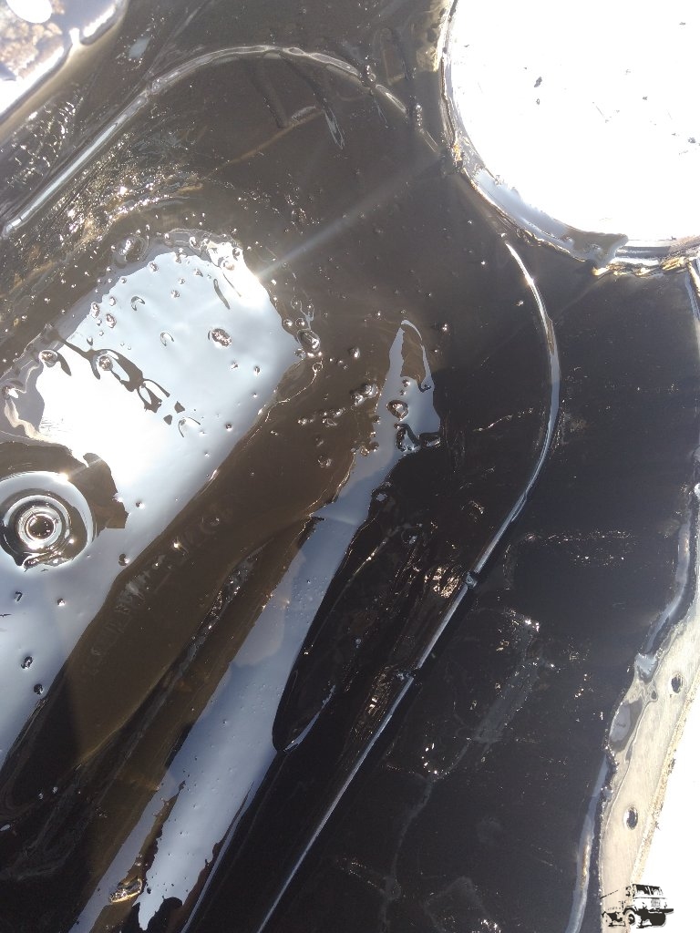

Jakov Arshuk писал(а):[post]385023[/post] Слил масло, снял поддон. Пробег после ремонта 200 км, а на дне вот такая жижа! Да ещё и с металлическими блёстками!
А это не крошка с Вашей пробковой прокладки? Мой совет такую прокладку не применять, впрочем как и резиновую, они крошатся и потом вся эта "радость" забивает маслозаборник. У меня на д245 такая фигня была с резиновой прокладкой, на купленном моторе, проявилось это тем что на хх давление 2,5 а при повышении оборотов давление не росло а понижалось

[ref]Jakov Arshuk[/ref], вырубить из картона для прокладок который. Я на 245 м из него на поддон вырубил и под клапанную крышку, там тоже резинки выдавило и воздух или засасывало мимо фильтра или выдувало турбиной в общем от этих заводских прокладок сплошные проблемы.

Слил масло Шелл Хеликс HX-7. После 200 км очень чёрное. Думаю, что машина хорошо прогрелась и масло смыло то, что я пропустил при разборке двигателя. Масло Должно чернеть!
Снял поддон и крышку с набивкой. Это я показал выше. Поставил новые флажки и набивку. При установке поддона, флажки торчали на 4-5 мм. Опыт есть, резать не стал. Обильно намазал герметиком в этом месте и придавил поддоном. Прокладку поставил пробковую. Масло залил из последних запасов. Правда, сильно навороченое, но халявное.

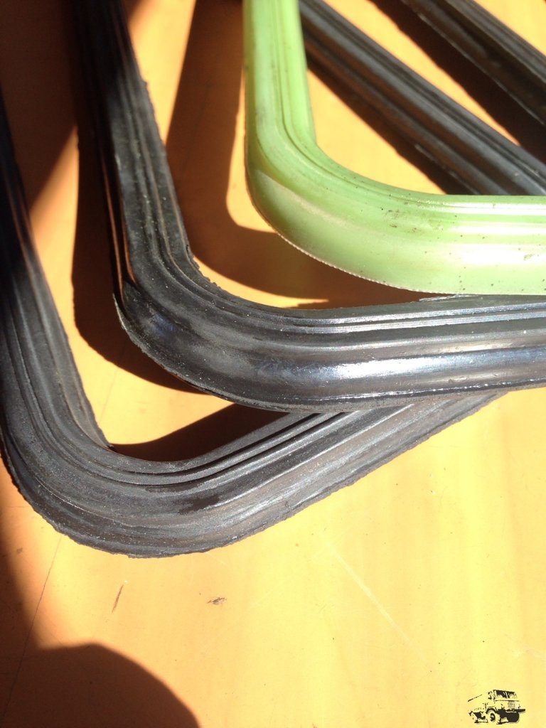

Под клапанную крышку купил две прокладки. Одну матовую черную, другую глянцевую, а зелёную снял. Она увеличилась в длине и выскользнула из под крышки. Поставил матовую, потекла. Поставил глянцевую, пока держит.

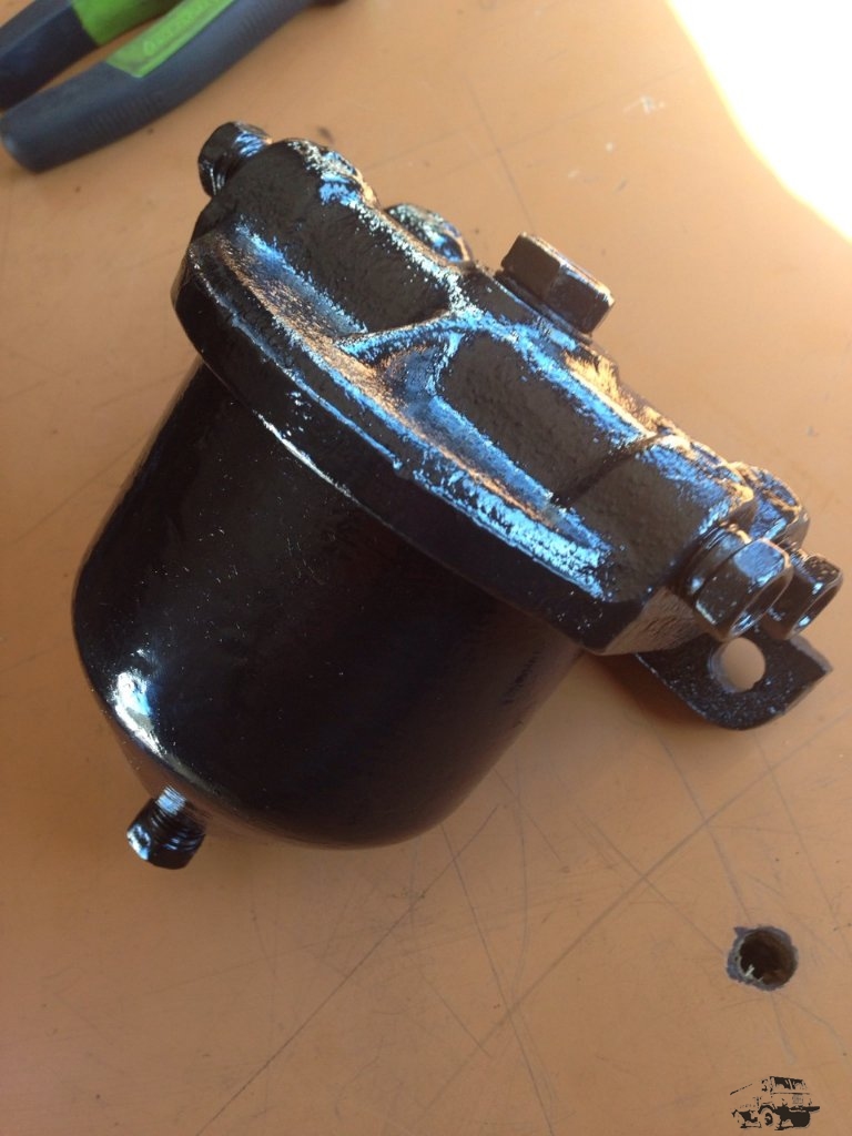

Друг привёз штатный фильтр грубой очистки топлива. Новый! Разобрал, промыл, покрасил. Учел Ваши замечания. Работаю над улучшением топливопровода. Надо ещё докупить пару шлангов и один уголок.

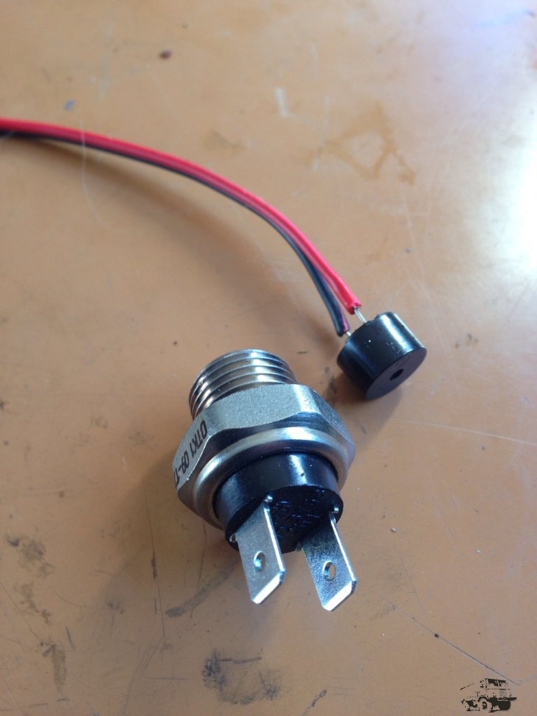

До этого собрал ручник. Чтобы не сжечь, купил зуммер. Пропаял заготовки. Завтра установлю. Мерзко орет...

Вот такой.

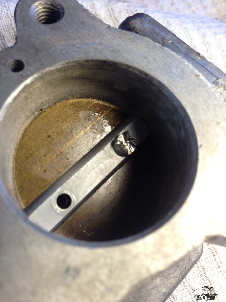

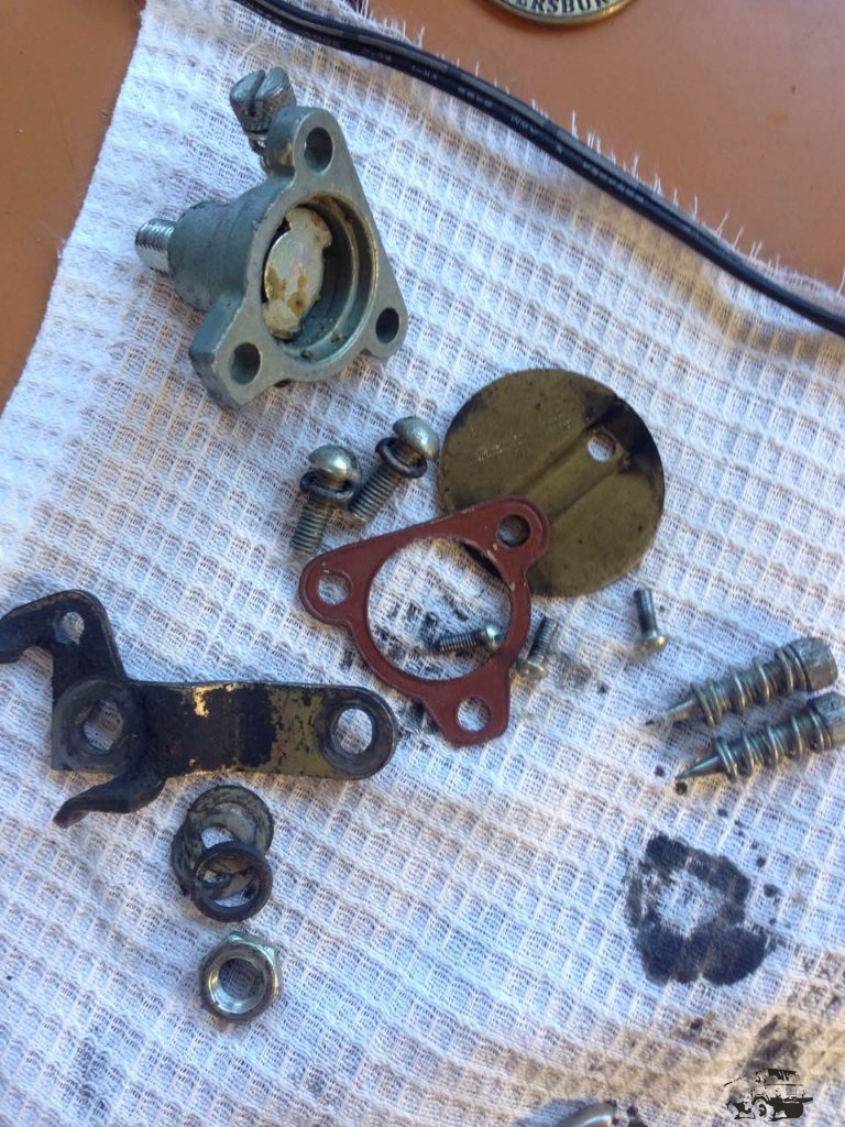

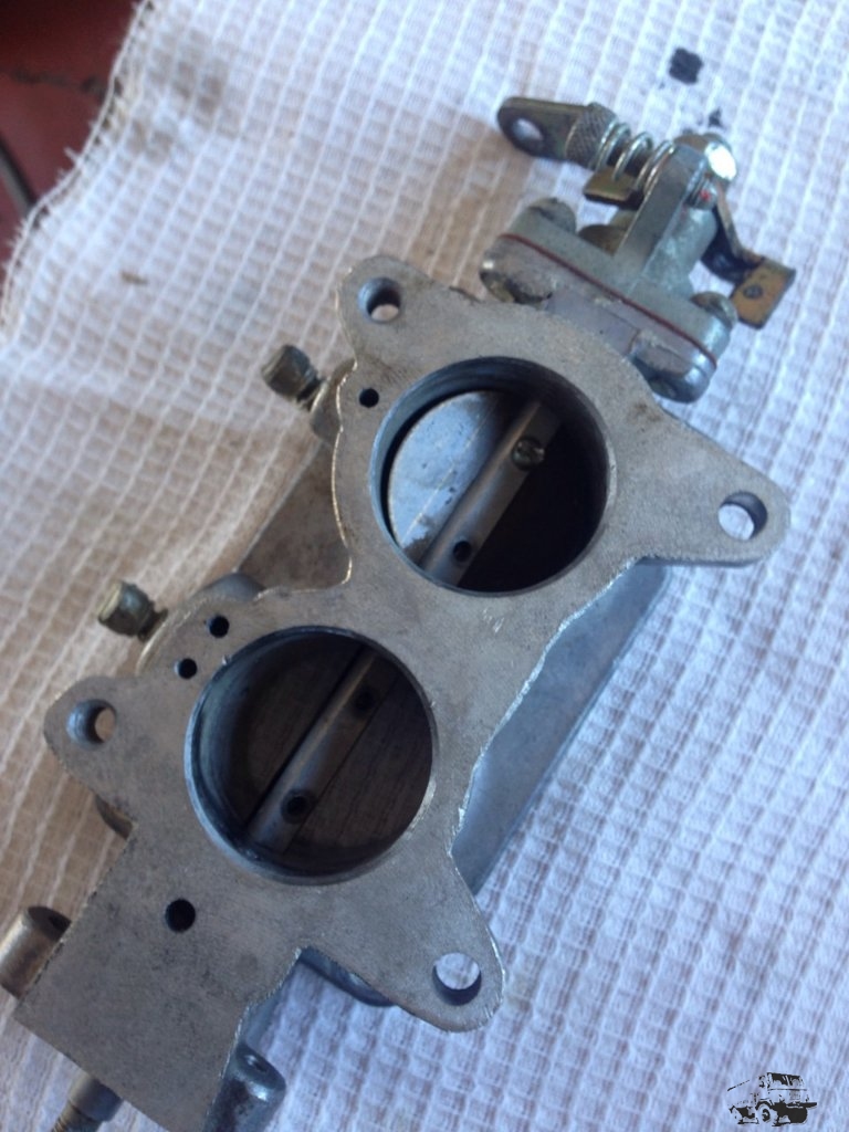

Заинтересовала тема переделки карбюратора на прямой привод. Решил позаниматься старым 126м. Разобрал. Начал выкручивать винты заслонок. Три победил, а с одним засада! Кто как решал проблему? Заранее спасибо!

Jakov Arshuk писал(а):[post]385173[/post] Кто как решал проблему? Заранее спасибо!
Под винт с обратной стороны упор (что бы вал не погнуть ) отверткой с правильным шлицом ( новой или поправленой) обстучать молотком ( без фанатизма ) и выкручивать надавив. Я как упор использовал зубило зажатое в тиски...
- denis.vechorko
- Сообщения: 193
- Зарегистрирован: 21 апр 2017, 00:37
- Откуда: Карелия Петрозаводск
Для души и для работы
Jakov Arshuk писал(а):[post]385173[/post] Начал выкручивать винты заслонок. Три победил, а с одним засада! Кто как решал проблему
с другой стороны сверлом на 2 просверлил . далее на откручивание и болт ломается.огрызок с развальцовкой выкрутил в сторону развальцовки

Я делал проще к этому сектору приварил шайбочку и в ней сделал пропилы под выступы дроссельной заслонки почти без зазора и все собрал обратно. Из плюсов не надо мучиться с откручиванием мелких болтиков.
[ref]Dimk44[/ref], с этого момента подробнее!
То есть, можно вернуть на место разобраные детали, приварить Правильный прИвод и ... все?!
Если можно, рисунок или фото. Буду благодарен!

Dimk44 писал(а):[post]385233[/post] Я делал проще к этому сектору приварил шайбочку
Желательно подшипники оси заслонок поменять. А для этого заслонки нужно снять
