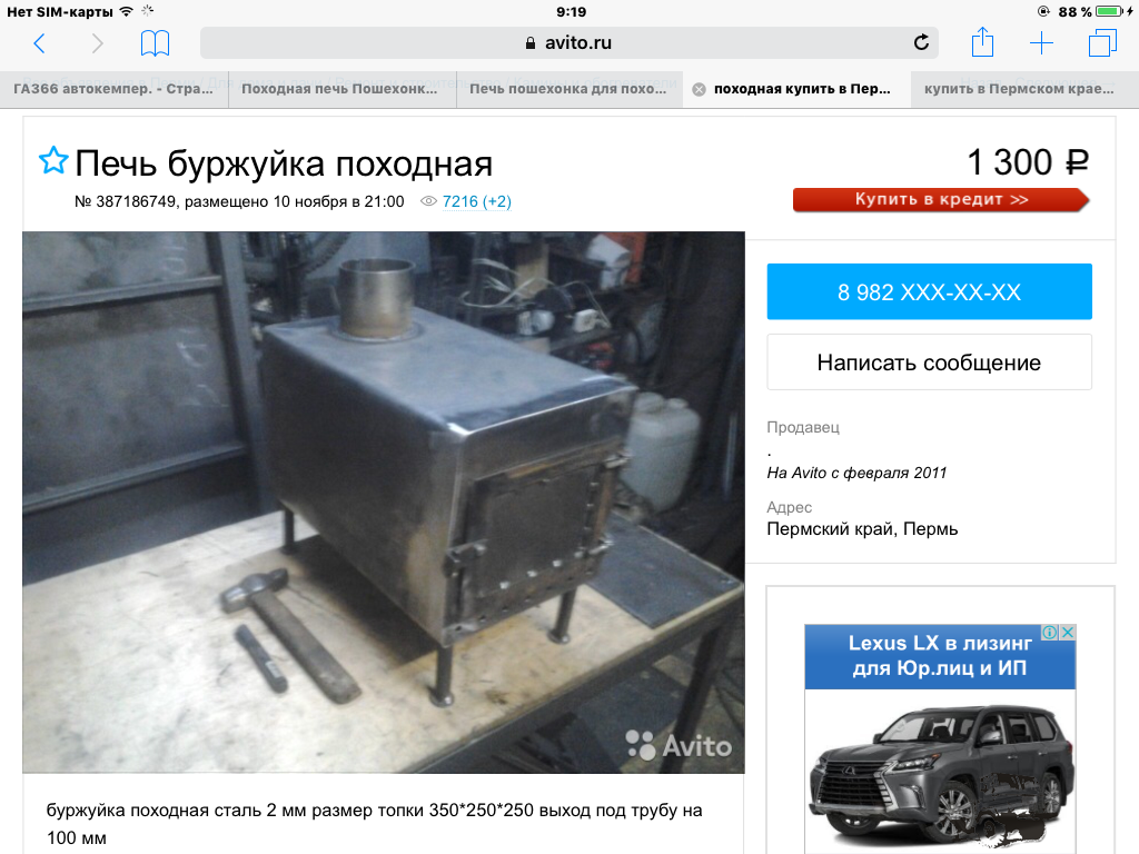

http://palatki66.ru/category/naduvnye-m ... _kontakty/
В принципе вот он, готовый вариант. Практически идеальный. Если в кунге не понадобится, то в баньке - палатке самое то будет!
Куплю!
Александр, гранд мерси за наводку!
Сообщения: 2897
Благодарил (а): 295 раз
ГАЗ66 автокемпер.
Леонид, на авито много чего хорошего продают. :D
И цена 1300 руб.и твой размерчик!!

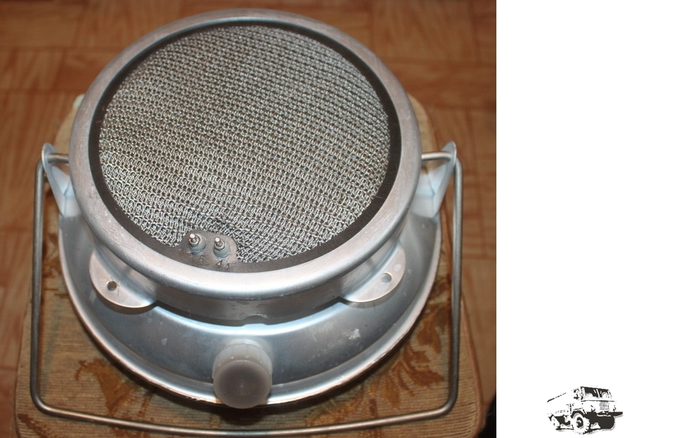

Rocker писал(а):[post]339173[/post] Работает на бензине калоша или спирте. Литра хватит на долго и он не портится - может храниться в том же ящике вечно.
Это сколько калоши нужно купить, чтоб недельку порыбачить, да и угар есть от них.
Разово погреться в аварийном случае - несомненно вещь!
Ночевать с такой печкой- утром голова в лучшем случае будет как с похмелья. Приходилось, как раз в ШиШиговом кунге, охраняя технику в полях.
Когда такую сменили на простую буржуйку -вот было счастье!

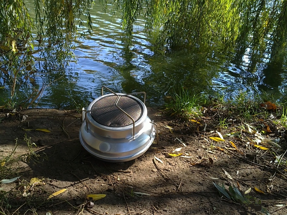

Вездеходъ писал(а):[post]339184[/post] Это сколько калоши нужно купить, чтоб недельку порыбачить
Каталитическая мультитопливная горелка мощностью 0,8-1 кВт (по паспорту).
Тип катализатора - составной платиновый и кобальто-хромовый.
Применение - подогорев теплиц при заморозках, отопление гаражей, подогрев картеров двигателей, обогрев палаток, разогрев пищи, сушка одежды и т.п.
Технические особенности - пламени нет, что исключает пожароопасность. 60% энергии - лучистая(как в инфрокрасных обогревателях), на одной заправке (4 литра) 60-80 часов работы. В качестве топлива горелка ест бензин БР-2 "калоша" или технический спирт. Обычный неэтилированный бензин тоже ест, но с уменьшением ресурса и соответствующими запахами.
(то есть тот самый обычный бензин из бензобака, это и есть мера на экстренный непредвиденный случай, который бывает раз в жизни, и разумеется это топливо в ГАЗ-66 всегда под рукой)
Последний раз редактировалось Rocker 06 дек 2016, 11:32, всего редактировалось 1 раз.
