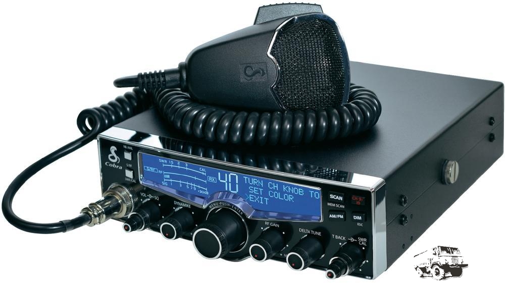

[ref]e2-e4[/ref], вот рация с гарнитурой в комплекте. https://baofeng-spb.ru/racii/baofeng-bf-a58/
Вопрос ! Такую гарнитуру можно использовать для раций как на фото "дальнобой" слушать и общаться как на фото ниже, что-бы каждый раз не хвататься за микрофон/передатчик ? :shock: :?:

vivanov76 писал(а):[ref]e2-e4[/ref], вот рация с гарнитурой в комплекте. https://baofeng-spb.ru/racii/baofeng-bf-a58/
По ссылке портативка, на фото автомобилка...
Честно говоря, вопрос не совсем понял.
Ты хочешь гарнитуру от портативки использовать с автомобилкой?
Я правильно понял?
Сообщения: 4417
e2-e4 писал(а):[post]340978[/post] Ты хочешь гарнитуру от портативки использовать с автомобилкой?
Привет.. Да..

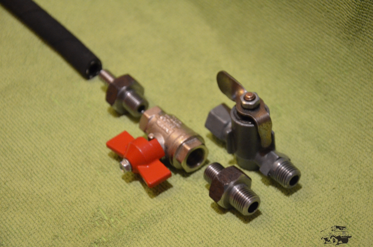

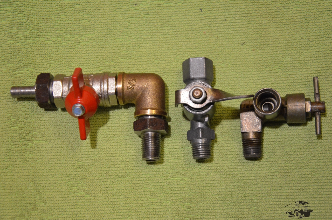

Вопрос про кран на масляный радиатор. Как он поживает? И где купил? Я что то только на али экспресс 1/4 нашел.

vivanov76 писал(а):Привет.. Да..
Привет!
Можно, но для этого на гарнитуре придется поменять соединительный разъем.
И все равно для режима TX придется нажимать кнопку PTT на гарнитуре.
Если в р/с предусмотрен режим VOX, то можно переключать режимы TX/RX без кнопки.
Однако в сильно шумящей кабине Шишиги эта функция может нормально не заработать.
Нет, ну если в кабине твоей Шишиги уровень шума -30дБ... :lol:

тюлень писал(а):[post]341009[/post] Вопрос про кран на масляный радиатор. Как он поживает? И где купил? Я что то только на али экспресс 1/4 нашел.
вот.. в этой резьбе и загвоздка.. чуть выше я выкладывал фото обычного сан.тех. крана с переходниками который точил токарь. Пойди к токарю со старым краном и пусть он сделает как у меня на фото переходники.. :idea: Один момент- коническую резьбу (в тело ДВС) сделай подлинней, что-бы хорошо поймать момент захода в резьбу. чтоб переходник в тело в крутился минимум на 4 оборота. Потом вкручивай всё это дело с водопроводной паклей+ сан.тех. паста и всё..
Кран поживает замечательно как в рекламе-" А главное сухо" :lol:

e2-e4 писал(а):[post]341011[/post] Однако в сильно шумящей кабине Шишиги эта функция может нормально не заработать.
В кабине с вискомуфтой у меня достаточно тихо.. И в этом смысле с гарнитурой нажимая маленькую кнопочку общаться было бы- ПЕСНЕЙ 8) :lol: 8)
