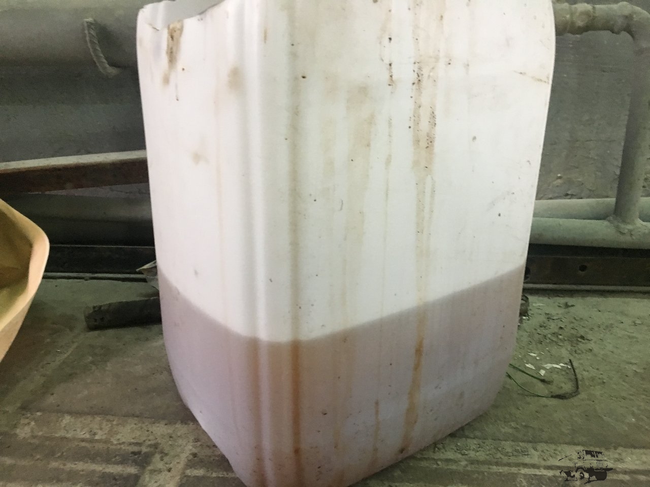

шланг от Газели подошёл, система охлаждения в первом приближении собрана.
Первый слив промывочной заправки водой показал печальную картину:
Решил промыть систему с помощью химии (трилон-Б). Набормотил смесь, залил.... и понял, что 245-ый мотор без нагрузки выше 80 градусов не нагревается. Минут сорок катался по базе, всех достал, но мотор и не нагрел - а чтобы реакция пошла, нужно градусов 90...
В итоге промыл проточно-напорным методом - шланг с пожарного крана в расширительный бачок, слив через кран на блоке.

Большая часть грязи ушла - по крайней мере, после такой промывки вода сливалась чистая.
Ну, и, решив отмыть масло вокруг центрифуги (чтобы меньше пачкаться), не удержался и намыл всё подкапотное :D

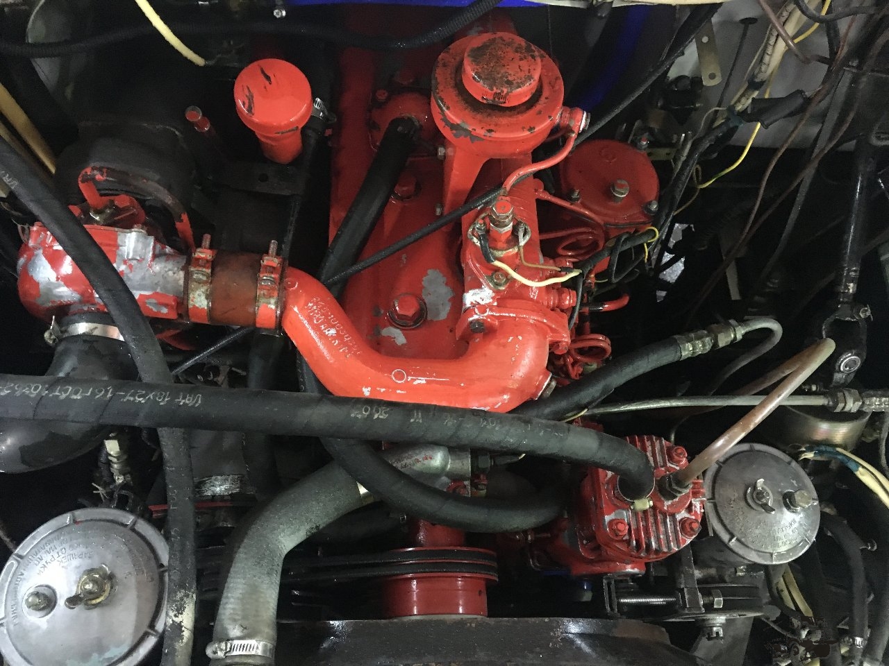

[ref]rebizov1[/ref], У Вас возле компрессора, лепестковый насос стоит, на рулевое?
rebizov
Сообщения: 472
Вундервафля, или авто на базе шасси ГВА-3848.51
Сообщение rebizov »
TIGER 74 писал(а):[post]372102[/post] возле компрессора, лепестковый насос стоит, на рулевое
Если не ошибаюсь, то лопастной (ЗИЛ 4331-3407200 ).
На ГУР задней оси.

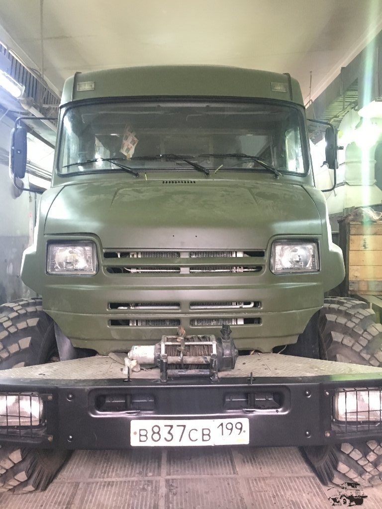

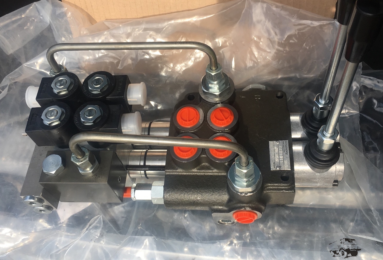

Не забываю и про шасси.
На шаг ближе к установке гидролебедок

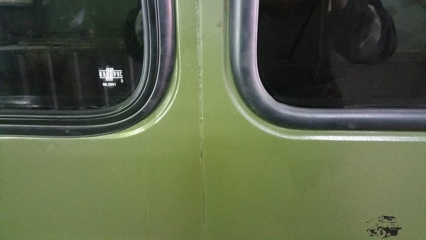

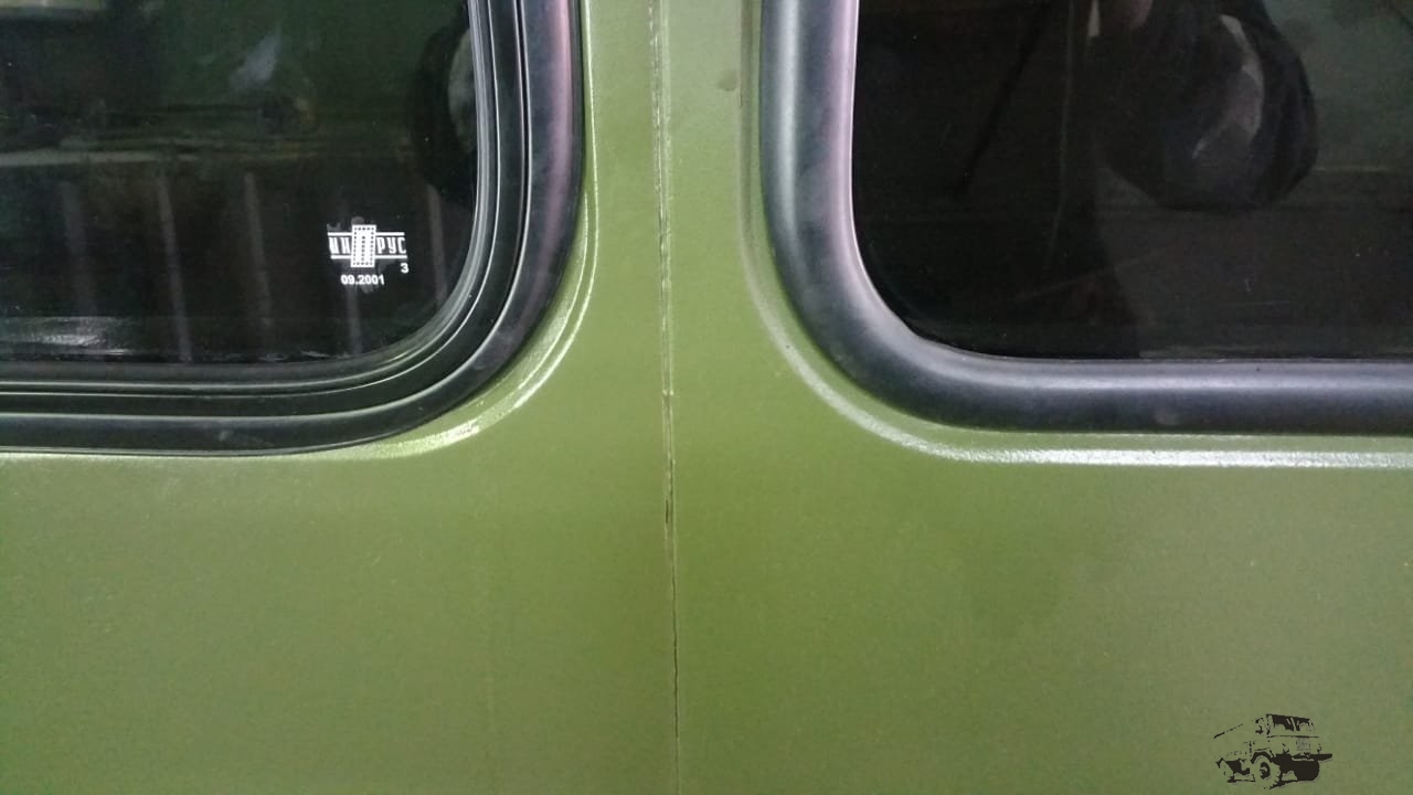

rebizov писал(а):[post]371377[/post] столкнулся с проблемой: не могу найти уплотнитель окон салона автобуса 3250
проблему уплотнителя решили.
вместо родного уплотнителя окон ЗИЛ встал "Уплотнитель стекла МАЗ 5336-5206018".

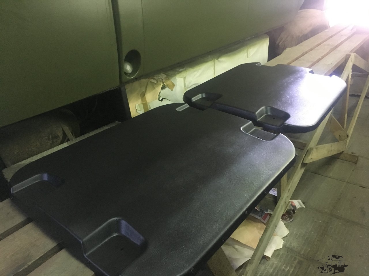

задул монтажной пеной люки, чтобы теплее было. Они пластиковые, даже если пена воды наберёт - не страшно.

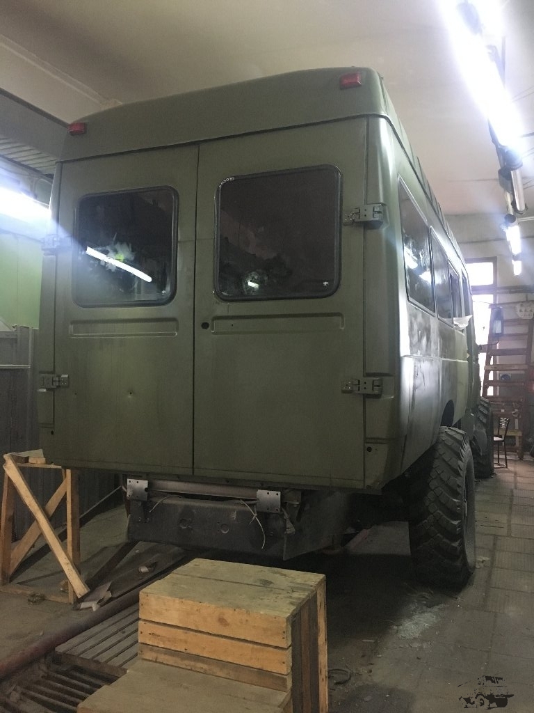

ну и вообще, потихоньку идёт процесс превращения остова в машину: вставлены почти все окна (заодно заново затонированы), кроме сдвижных - жду бархоток. Родных, как обычно, не найти, но вроде ГАЗелевские должны подойти.
Обратно повешены задние двери, ставятся потихоньку все уплотнители и прочие детали....

Ну вот, года не прошло.
Есть ещё большой фронт работ - много мелочей надо делать, каждая из которых - маленький НИОКР

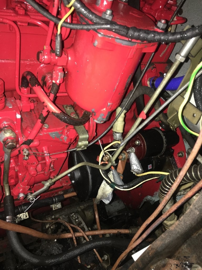

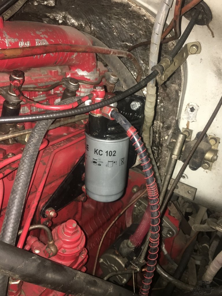

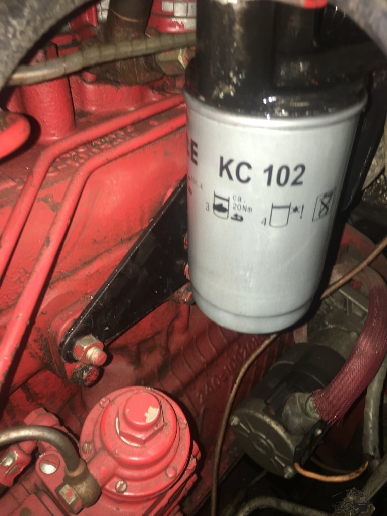

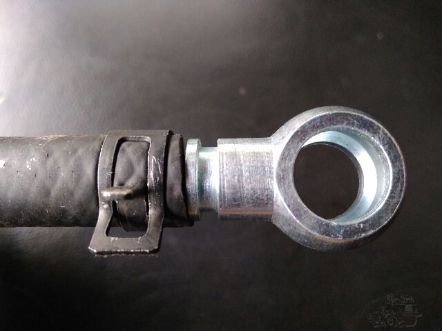

kolinz писал(а):[post]368243[/post] Если хочется более тонкой фильтрации,то можно использовать фильтр MAHLE KC102.Фильтр применяется для одноплунжерных VE насосов и превышает требования по фильтрации для рядных насосов.Фильтр имеет слив воды,стоит в районе 500 руб и по наблюдению,превосходит ресурсом MANN WK723,почти в два раза.
Димac писал(а):[post]368245[/post] 245-1117010-Г или 245-1117010-В - это кронштейн в сборе с крышкой
Новый фильтр на кронштейне.
Выглядит симпатично.
Надеюсь, будет работать и не преподнесёт неожиданных сюрпризов.

пластиковая трубка на последнем фото в пружинистой оплётке, отломится аккурат у фитинга. Проверено на собственном опыте в такой же конфигурации. Сними напряжение с неё.

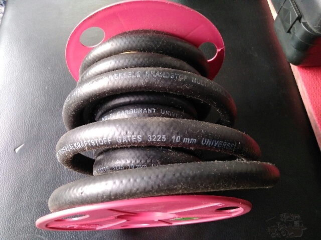

По мотору вообще лучше шланги пустить,желательно Gates или Simperit.
rebizov
Сообщения: 472
Сообщение rebizov »
спасибо за совет.
Сейчас стоят родные шланги. Как доеду до приличного магазина, куплю банджо фитинги и заменю.
