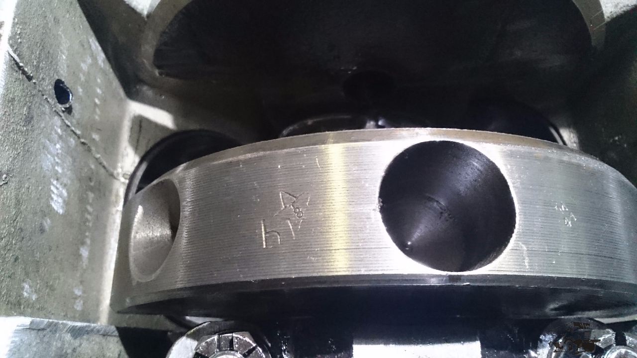

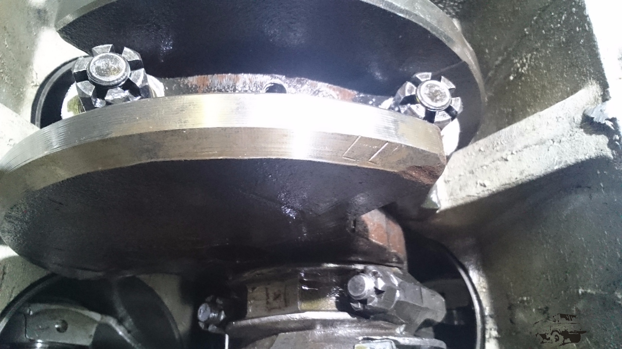

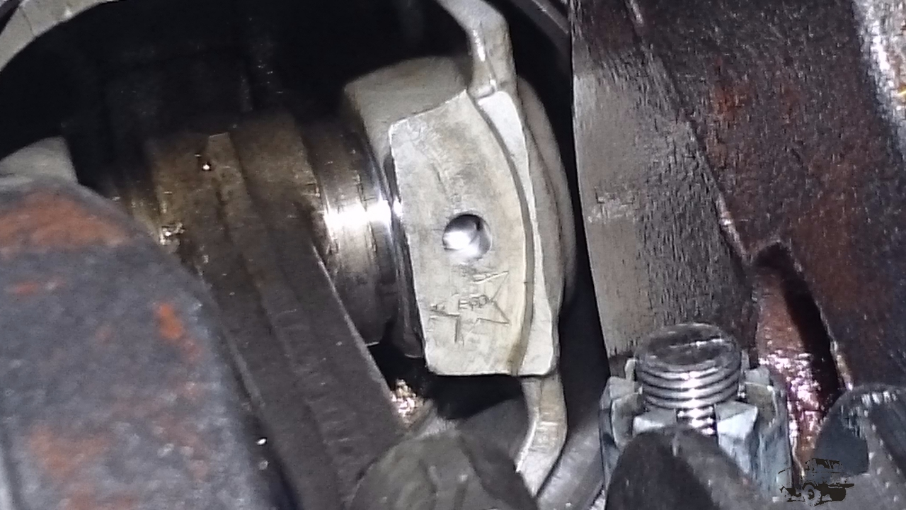

нашел фото змз 41 , тот что устанавливал на свой авто,
мотор выпуска до 78 года с военной приемкой .колено опломбировано,
il031
Сообщения: 2085
Откуда: Белгород
Кто мечтал о ЗМЗ-41?
Сообщение il031 »
harli писал(а):[post]326694[/post] нашел фото змз 41 , тот что устанавливал на свой авто,
После не пломбировали ?
Сообщения: 4813
Поблагодарили: 7 раз
По не проверенным данным. После 78 года сняли военную приемку, перестали пломбировать, и изменили( удешевили) технологию обработки и закалки шеек коленвала. По справочнику фигурировали фразы: специальная обработка и закалка до 78 года и стандартная обработка после 78 года. при этом каталожный номер деталей изменять не стали.

Жень а как ты определил какого он года?
Сообщения: 4813
По интуиции..... :D
