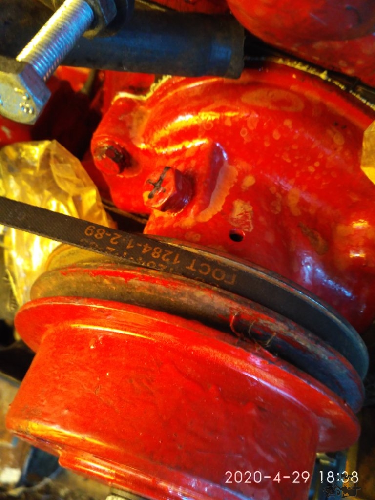

Заказал с разборки теплообменник, как его подключить к системе охлаждения? Там что, другой корпус термостата нужен?
Сообщения: 4694
Поблагодарили: 204 раза
Если по заводу,то помпа с дополнительным патрубком.

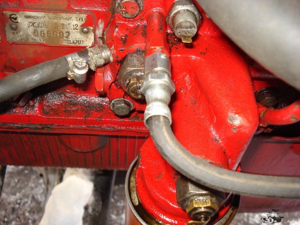

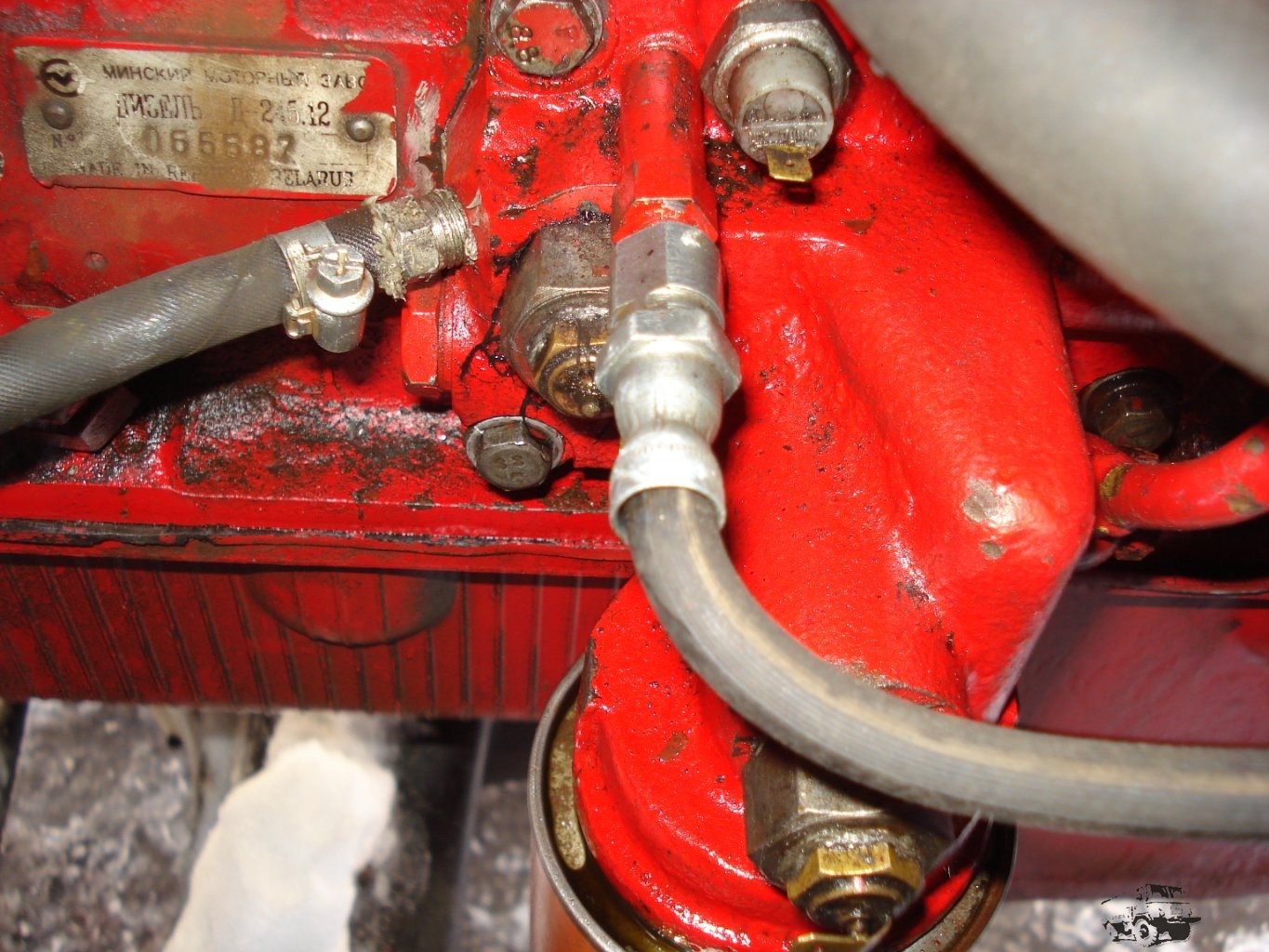

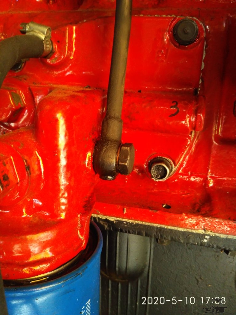

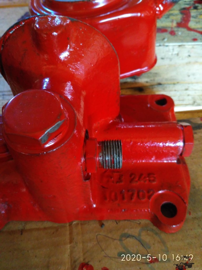

Вот на родной помпе,не этот ли болт глушит выход на теплообменник?
Сообщения: 2816
Благодарил (а): 87 раз
Поблагодарили: 84 раза
[ref]DESOTO[/ref], на МТЗ туда вкручивается штуцер и на него заводится обратка печки, может и теплообменник там же запитывается, не знаю

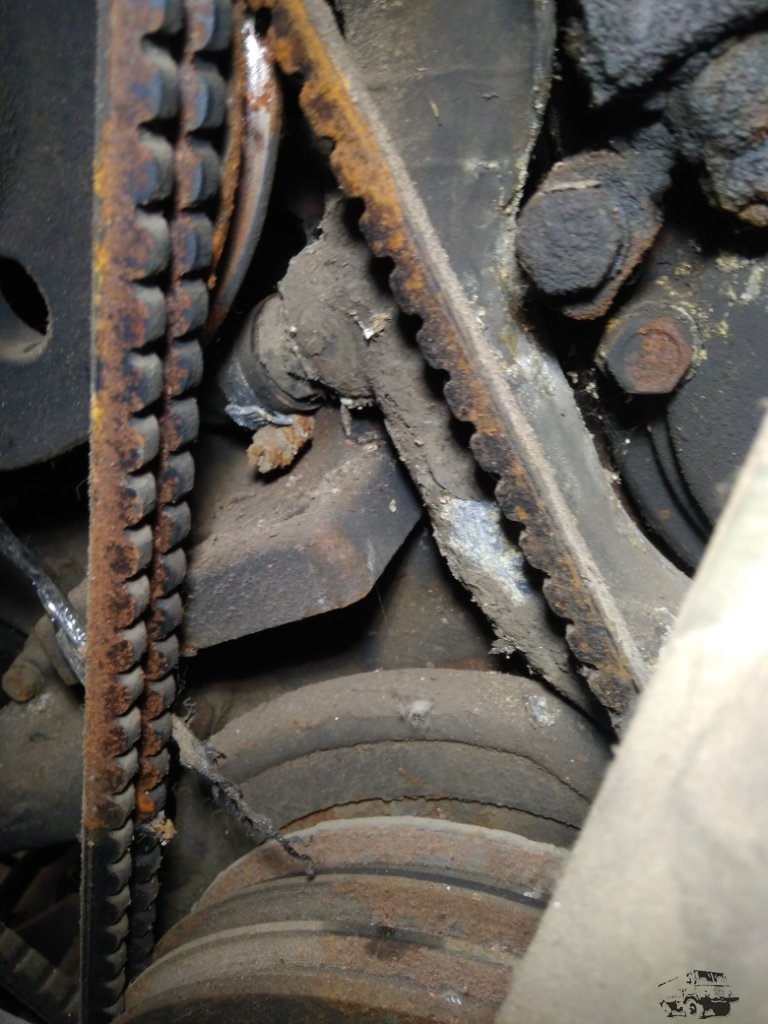

Сообщения: 4694
Фото подключения теплообменника.

Привезли теплообменник, как его к турбине то подключить?Трубка,что опять другая?На старом под такой штуцер.
