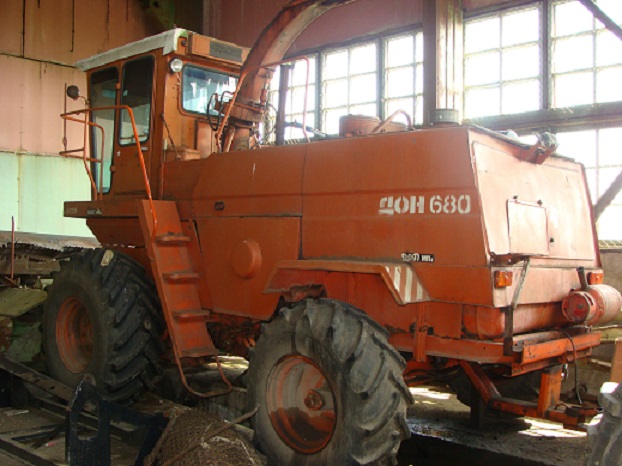

Монах80 писал(а):Ядреная елка :D
это еще на фото скромно смотрится,вблизи совсем злая :twisted: думается мне что на асфальт выезжать на ней не стоит,к месту рубилова на сликах уже приедешь :mrgreen:

Yuraz писал(а):такие волосики - отрываются легко, что очень плохо... а рядом резина этого же завода, только ширина 13,8 - фиг оторвёшь эти отростки... Брать не стал, подожду сл. партию.
да тебе технологом на завод в ОТК идти надо , а не баклуши бить в колхозе :D

вот здесь http://lunohodov.net/forum/viewtopic.ph ... &start=135 человек поставил колеса я-242 размером 23.1-26 высотой более 1600мм и весом около 250кг!переписывался с ним,говорит 800км накатал полуоси целы :mrgreen: Для сравнения на фото ниже,мои колеса это задние у комбайна,его колеса-передние у комбайна :D

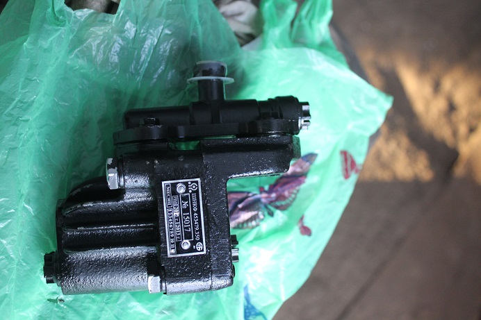

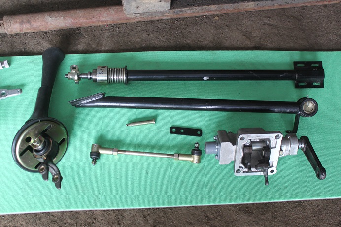

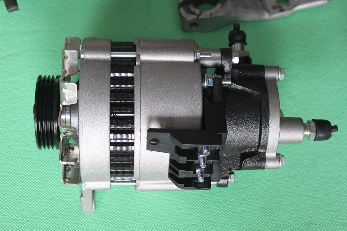

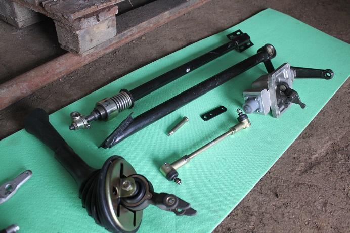

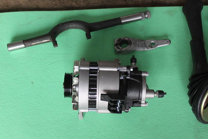

Всем привет!Механизм переключения будет от Маза.Генератор с вакумным насосом от Форд Транзит.И коробка клапанная от 3309.

Сообщения: 2434
Re: Мой шесть шесть.
Вопрос: Механизм переключения Маза без переделок устанавливается на КПП Зил или есть нюансы.
Где достал и цена.
Пархат писал(а):Вопрос: Механизм переключения Маза без переделок устанавливается на КПП Зил или есть нюансы.
Где достал и цена.
У меня лежит такой же механизм, как раз на зиловской коробке и был прикручен.
Дима, какие характеристики у генератора? Какой каталожный номер у клапана от 3309?
Дмитрий7171
Сообщения: 723
Откуда: ЦФО Тула
Сообщение Дмитрий7171 »
механизм подходит без проблем,нужно покупать механизм от маз 4370.от других мазов он внешне такой же,только устройство другое.цена в районе 8500р. за весь механизм.генератор 110а.каталожный коробки клапанной не помню,в инете глянуть надо

Монах80 писал(а): Какой каталожный номер у клапана от 3309?
На фотке маркировка есть, да и на планете железяка, в автокаталоге он бьется
Дмитрий7171
Сообщения: 723
Откуда: ЦФО Тула
вот 8) http://www.avtoall.ru/korobka_gaz_33081 ... gu-103821/

у меня вопрос про генератор,есть у него какая маркировка,хочу со своим сравнить,я брал б/У и не знаю его ТТХ
Дмитрий7171
Сообщения: 723
Откуда: ЦФО Тула
ЧОПОРОВ писал(а):у меня вопрос про генератор,есть у него какая маркировка,хочу со своим сравнить,я брал б/У и не знаю его ТТХ
а хрен знает)знаю что для транзита до 2000г.у него уши крепления в копейку совпадают с родным д-243-245,только одну канавку на шкифе нужно убрать на токарке 8)
