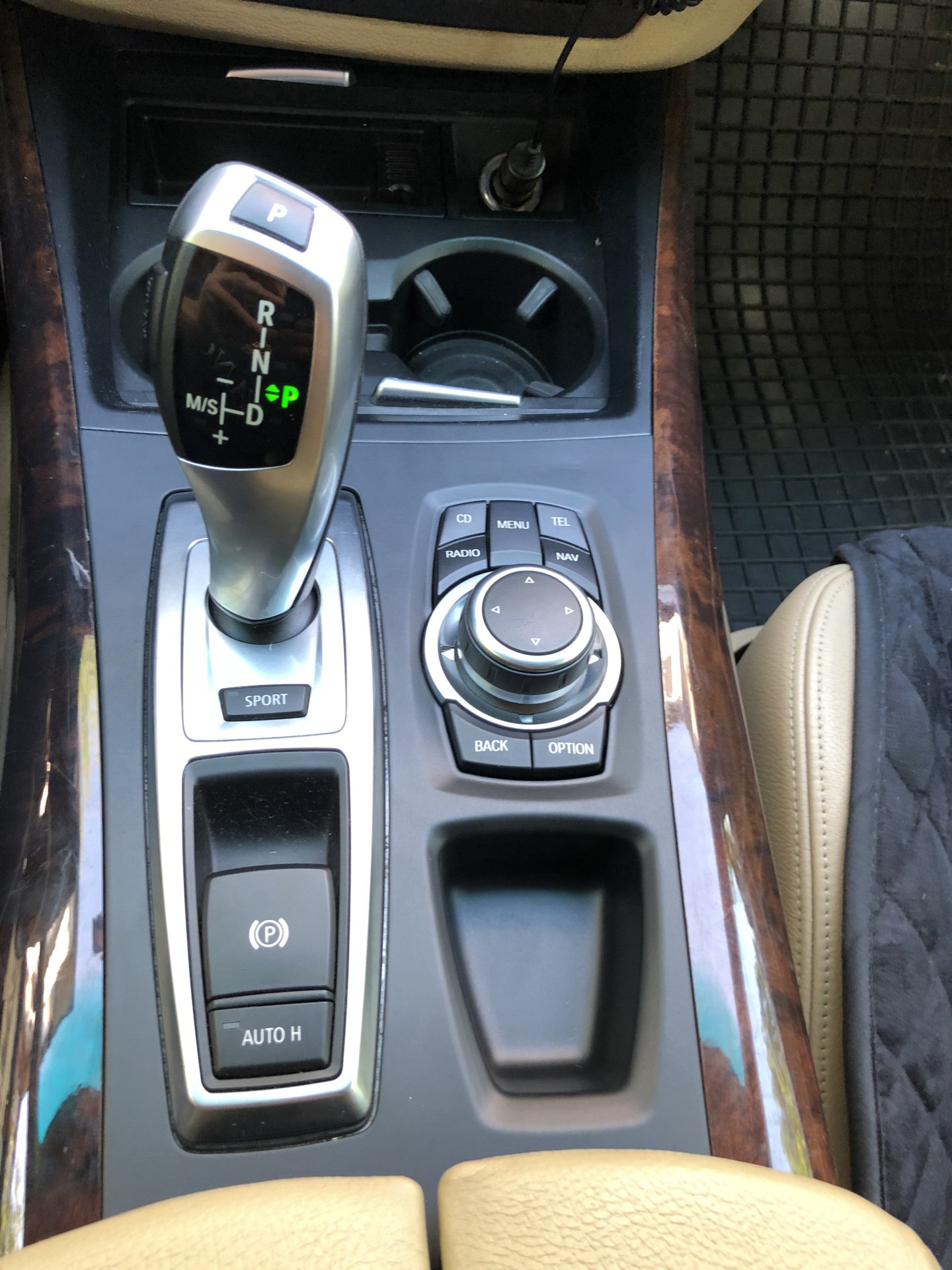

эта КПП Кости AcademeG. У него в Jagger Garage был проект , но что то не срослось и КПП осталась причём она с приблудой уже адаптированная по которой я слюни пускаю- джойстик bmw e70 и главное Денчик говорит ,что вот сейчас пока не впряглись в ствою КПП забирай за 100 р всего ! всё вместе и сейчас мы её тебе поставим как твою бесплатно. Ну булка с маслом !!!RAT писал(а): 27 май 2024, 23:49 покоробке я так понимаю 8 НР советуют вместо Айсина , , ну тут такое если она усиленная для мощный Ренжей и Ролсройса тода имеет смысл
Но как всегда есть момент , КПП та делалсь в сервисе по замене установке коробок на любой авто в СПБ. У них своё ПО которое на тот момент было сырым и дорого у них всё наладить . Но вроде они должные её коробку доделать бесплатно потому как всё уже было проплачено . Но Денчик с ними бъётся , а они толи динамят толи не знаю чего . Ну и как я её поставлю , а потом чего куда бежать если она пинатся начнет ..ну или какой неадекват с ней будет .
Если бы у меня по денежкам была бы безлемитка на всё пироги , так вопросов нет . Я бы их деньгими задушил ,что бы они мне всё в лечшем виде сделали .
Конечно 8 передачь то что нужно от дизельного ДВС низкооборотистого , крпкая , надежная и т.д.
Но я боюсь как бы вложится на всё про все ..

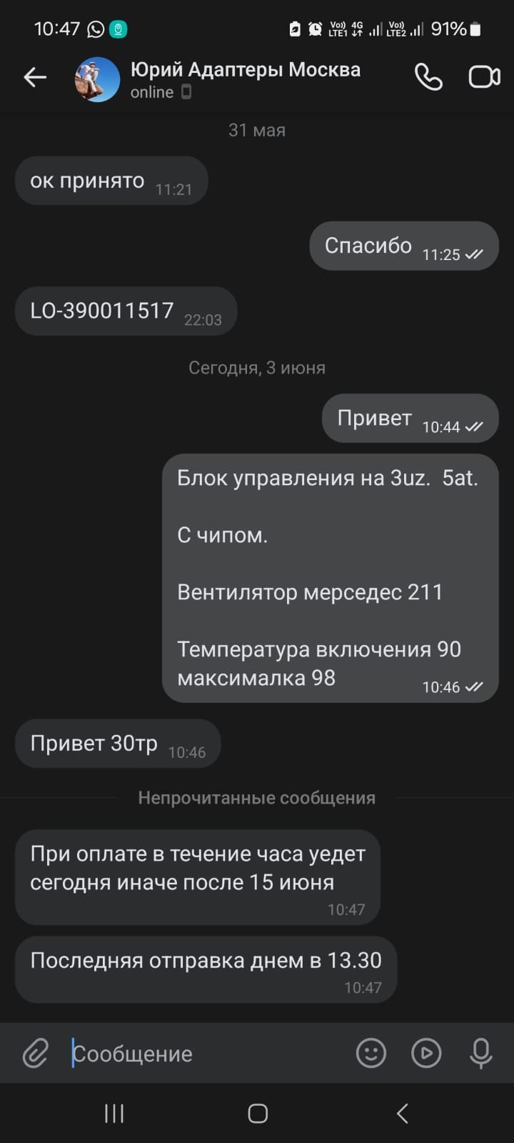

Ну и коли такое дело с отсутствием DME которое всё ровно было для 6-ти ступой АКПП- мы решили ,что это знак и не нужно изобретать велосипед и нужно искать и блок управления ДВС и АКПП с косой на 5-ти ступку. Ну а свою 6-ти ступку продаём за не надобностью- в которой у меня и блок управления уже прошитый и мобиллайзер и ключи штатные. Ну насчёт иммобилайзера все как то плохо настроены и категоричны к его установке. Мол зачем он нужен только лишние проблемы с ним .
Есть пара вариантов с АКПП, нужно поехать глянуть снять поддон посмотреть масло ,что внутри и нетли нехороших горелых запахов,стружки. И если всё гуд то можно продолджить собирать конструктор.
