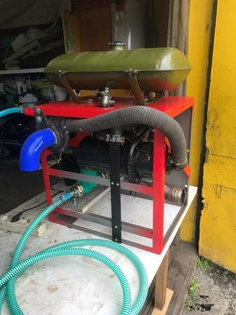

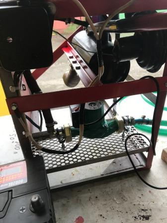

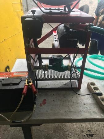

ПОМПАТЕХ писал(а):[post]406094[/post] ЗИЛ пжд
корефан дальше пошол :lol: ...
котел 131 вого,насос на 220в показания на столе...
гудит только :shock: .

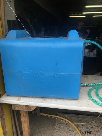

какой расход топлива на нагрев 200 литров был?

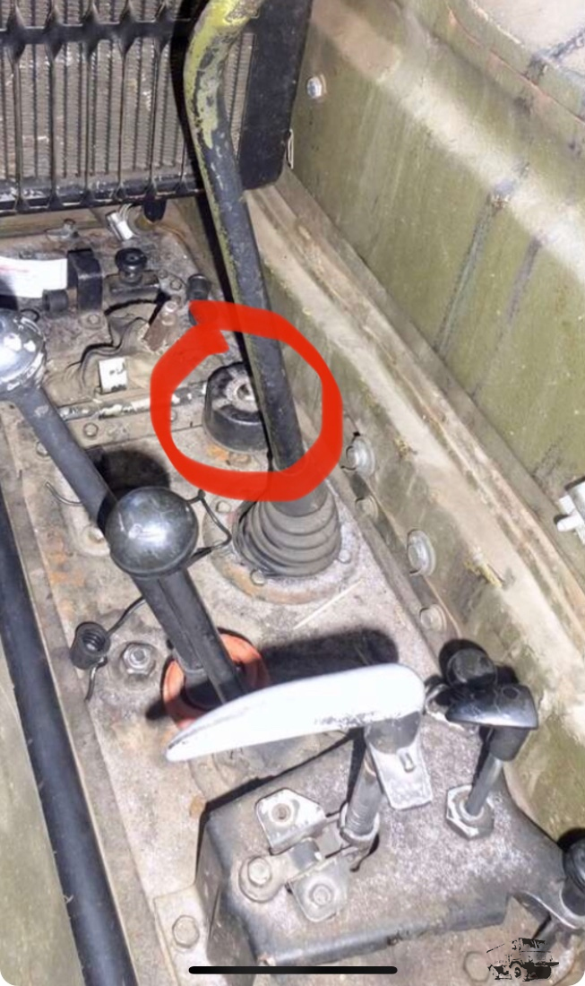

Может быть не в тему, извините. Что это за «сапун» на площадке рычагов? Или это и есть та заливная горловина для ПЖД, которая на схемах обозначена? Тогда странно, что ниже уровня радиатора стоит.

Похоже на фильтр воздухозаборника гидровакуумных усилителей. При нажатии на педаль тормоза не шипит?
Mr_Shurik

Нет, не шипит :roll:

Вакуумный усилитель в раме есть?

Под полик надо заглянуть, есть ли там на этой шляпе трубка\шланг и куда всё идёт. А может оборвано всё.

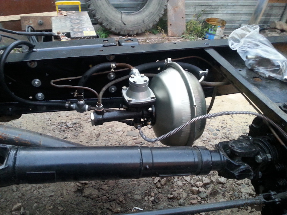

Mr_Shurik писал(а):[post]449695[/post] Что это за «сапун» на площадке рычагов?
Это фильтр воздушный гидровакуумного усилителя 53-3553010.

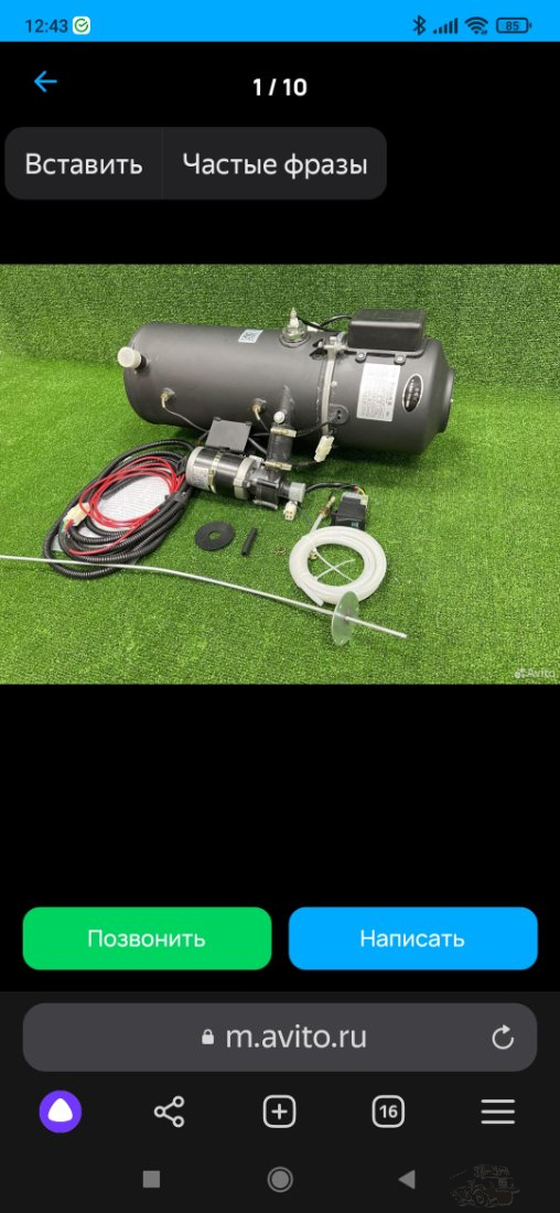

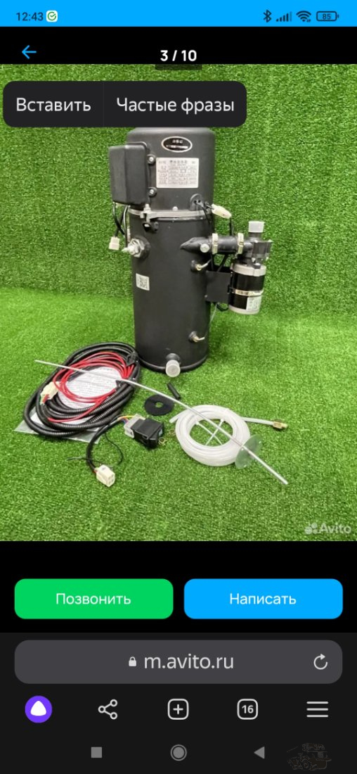

Такими китайцами кто-то пользуется.Они есть 10-12кв ,на фото 16 КВ.У него,судя по фото,самые маленькие мозги и минимальное количество проводов.Ценник доступный.

лет 20 стоят на вахтовках ,узкоглазые слизали
Сообщения: 4698
Поблагодарили: 205 раз
Предпусковым кто нибудь пользуется?
Вряд ли у наших копировали.Та,что на фото больно большая.Друг на пробу купил 12 кв,морозы спадут будет ставить на тягач тестировать.
