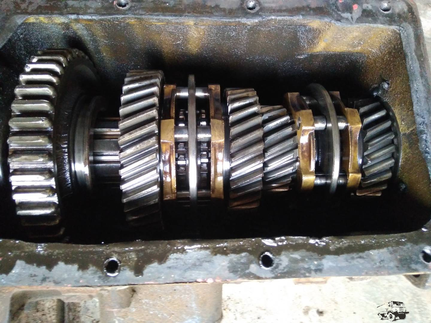

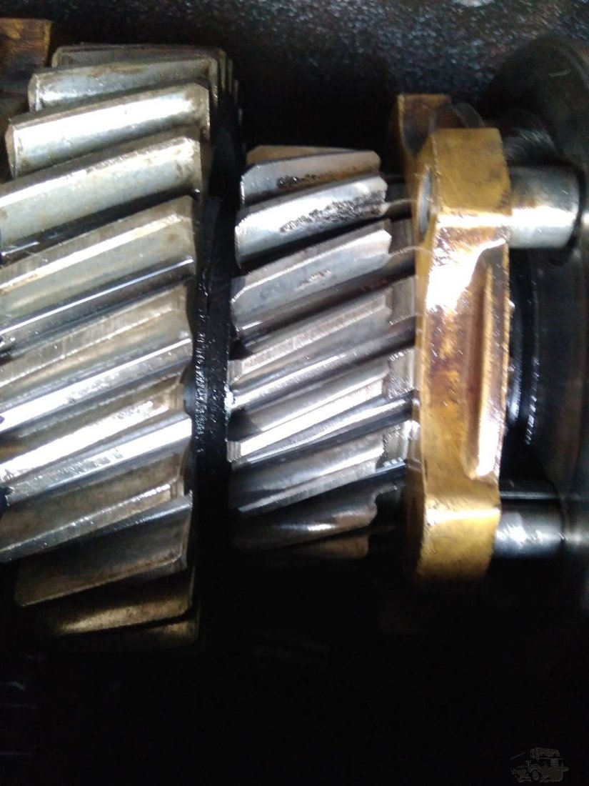

Потроха скоростной КПП.Виден дефект шестерни 5 передачи.

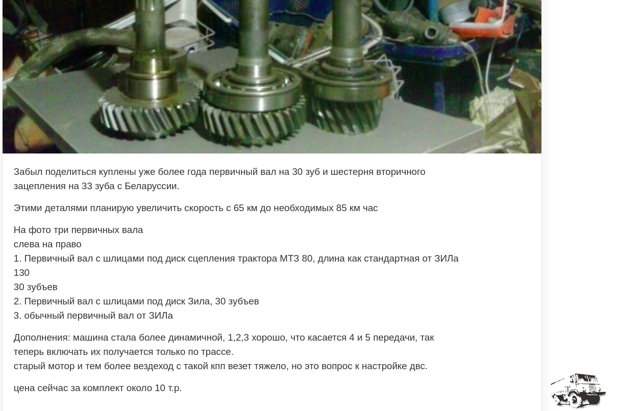

А вот если в простую кпп, поставить скоростной первичный вал? Корпус одинаковый? Какие ещё валы нужны, шестерни (кроме которые на фото)?
Там оказывается ещё больше зубьев на первичном бывает,
Какие ставить,х.з..... :shock:

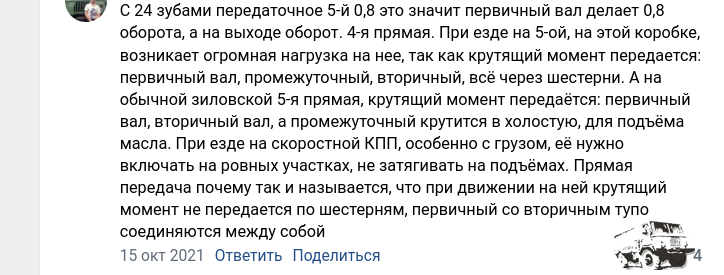

Тут ещё пишут, что не очень надёжная эта скоростая, печально.

С бОльшим количеством зубьев делают белорусы.По мне так овчинка выделки не стоит.Даже на 24 зубах первая в районе 5,а с 30 будет наверное в районе 3.

Коробка уступает в надёжности зиловской,но для 66 ее за глаза.Основная беда,выбивает зубья на шестерне 5 й передачи,на вторичном валу,но даже на тяжёлой машине,эта шестерня 100000 выхаживает.

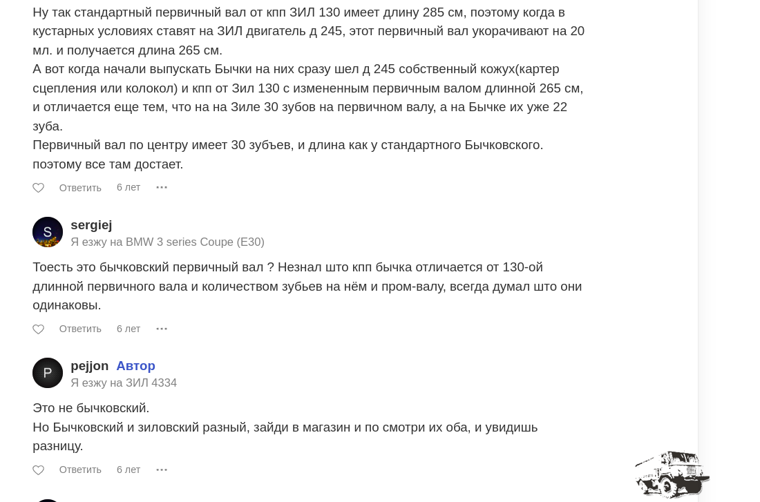

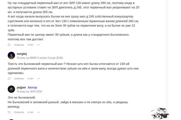

Есть еще вариант переделки зиловской кпп от 130, 131 с первичным валом от Бычка. Вроде.
Сообщения: 4705
Поблагодарили: 207 раз
Ускорение дизельного 66го посредством замены пар в редуктора
На бычке КПП не скоростная.Алгоритм переключения идентичен с КПП ЗИЛ.Первичный вал 22 зуба,укороченный.На зубренке такая КПП маркируется Д 395,если память не изменяет,первичный вал стандартной длинны.

У меня знакомый как то металл сдавал. И сдавал КПП с фотона, говорил что хотел её на Бычка воткнуть, но как всегда то одно то другое и в итоге купил маза с СМД и бросил эту затею. По кпп ещё сказал что там 5 или 6 скорость повышающая, первичный вал по шлицам идентичен кпп ЗиЛ, фланец кардана тоже, нужно было только сделать переходную шайбу двигатель-кпп. Может стоит такую поискать?
