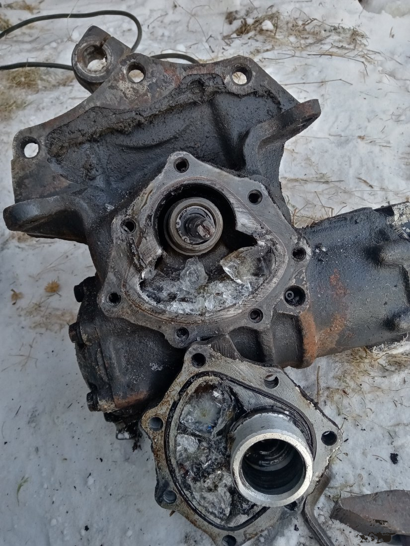

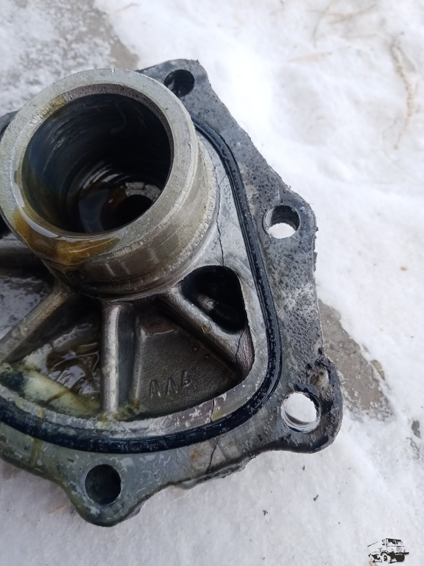

Пришёл рем комплект, открутил крышку, а тут такая вот хуйня

Насос НШ? Клапан разгрузочный в гидросистеме рулевого управления есть? Обычно он или отдельно ставится (старые системы) или прямо на насосе (как у евро 3 и выше). Если нет, то обычное дело. Ещё переднюю крышку бывает рвёт.
Бывает что-то самодельное делают из задней части обычного насоса.

Всему виной густое масло, ДМовское было залито :lol: щас гидравлику залил завтра узнаю помог ремонт нет, разгрузочного клапана визуально нет, тоже задумался о его установке
