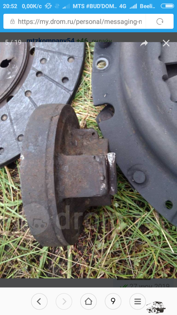

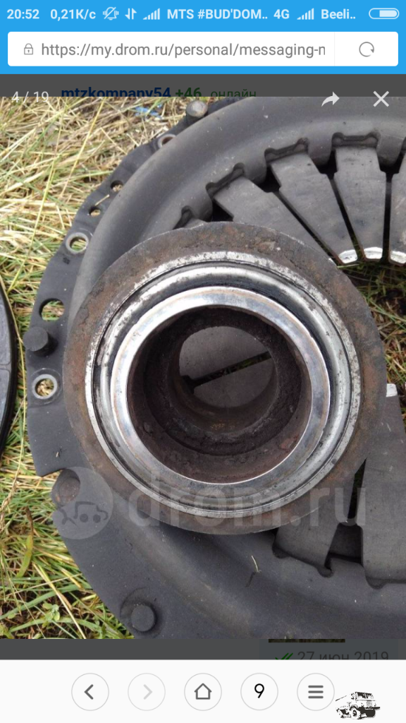

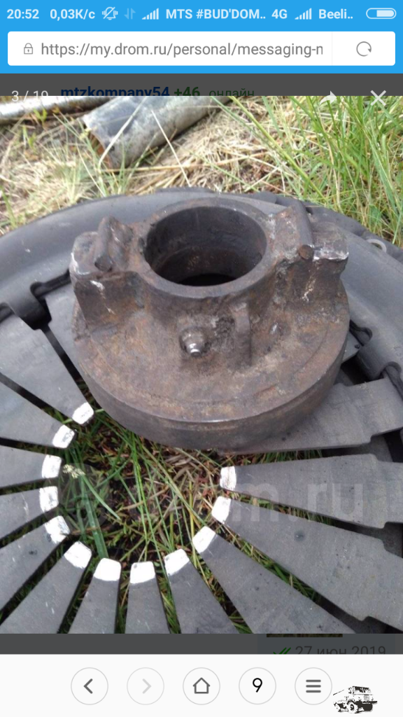

[ref]AlexandrOzer[/ref], боюсь не хватит выжима, ну и не долго (относительно) они живут рабочие цилиндрики, около года, ну это не по моей информации, это мне так сказали. Нагрузка на него тоже не хилая. Вот нашел на дроме свои фото, когда заказывал диск сцепления, продавцу отправлял фото

Менял только диск, две пружины лопнули. Корзина была ещё хорошей. Хотел выжимной поменять, но никто не смог сказать от чего он, покумекав немного вытащил с его подшипника пыльник промыл подшипник и он стал нормально работать. Сколько оно прошло я не знаю, мотор был куплен со списанного буса. Но там моторы ходили на нем пару лет, потом кулак дружбы и новый мотор....вот пару лет он и бегал, думаю тыщ 150 примерно
