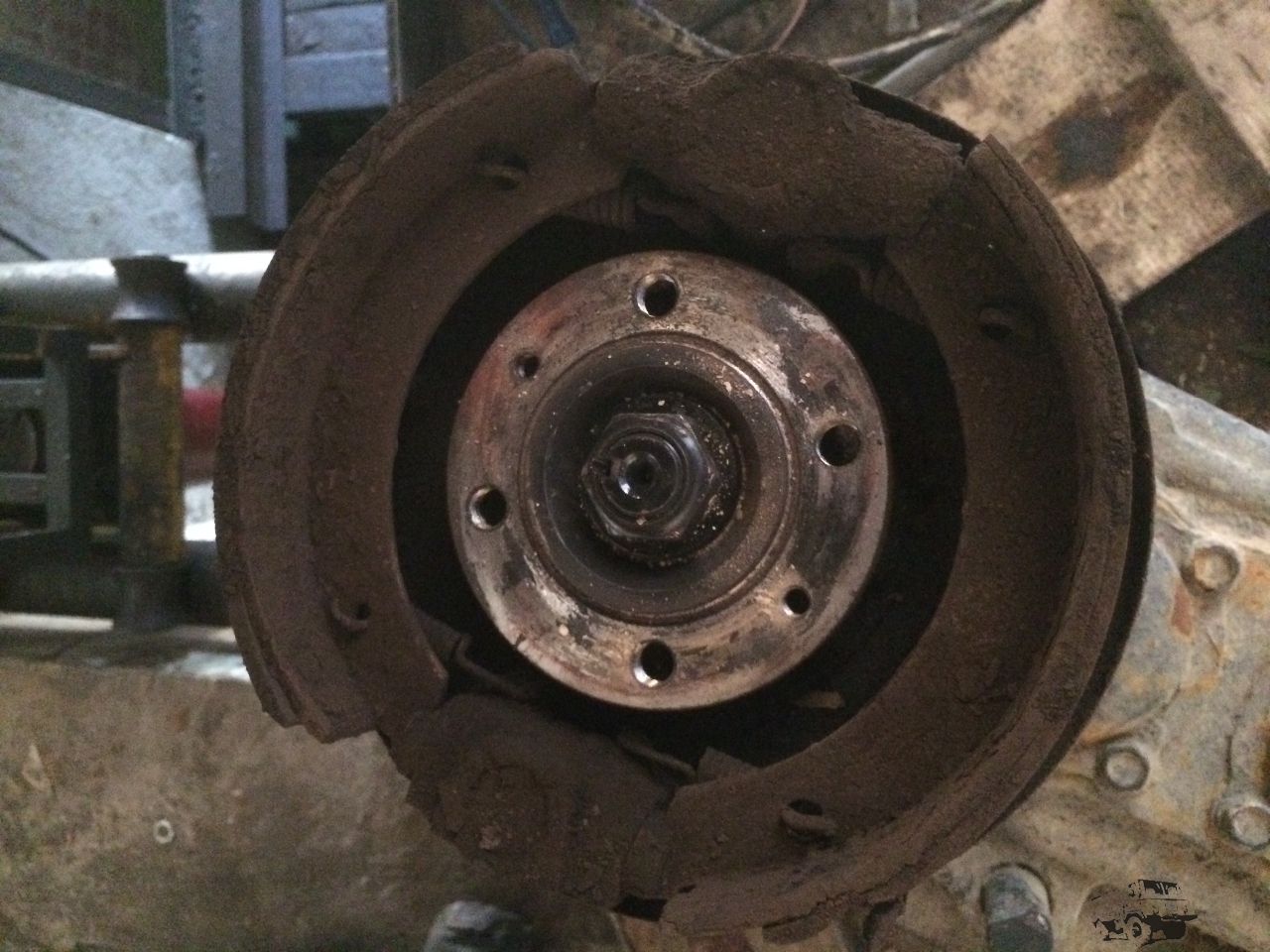

Ручника в машине нет. В смысле нет вытягиваемой рукоятки. Но был гидравлический привод от педал сцепления. Был теоретически- закисло там все напрочь. Когда стал разбираться, то оно и не могло не сломаться. Переделал по-человечески. Хватит ли усилия и хода рабочего цилиндра - не знаю,но двигаться все будет.

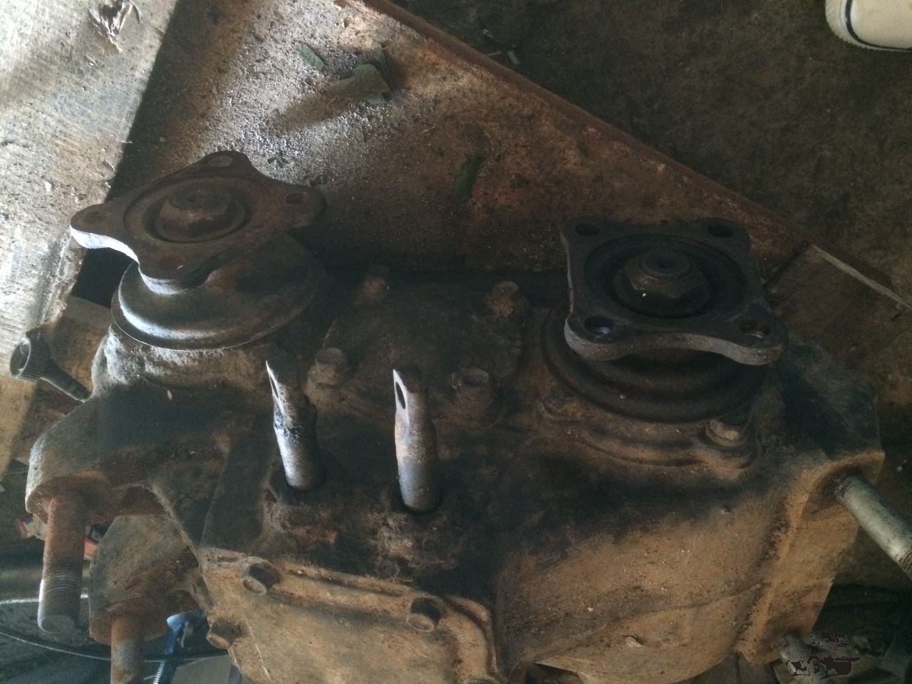

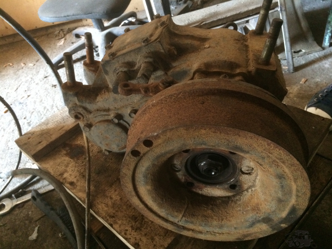

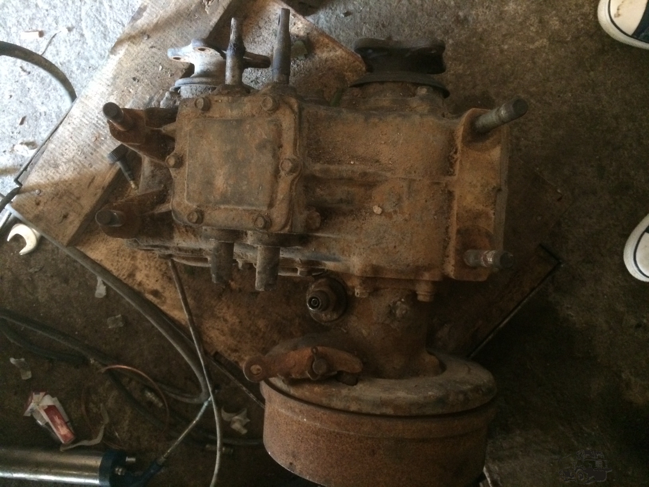

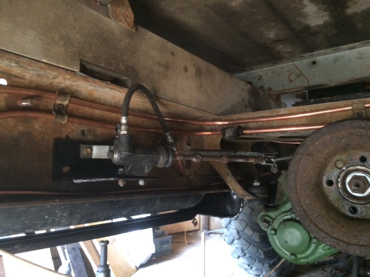

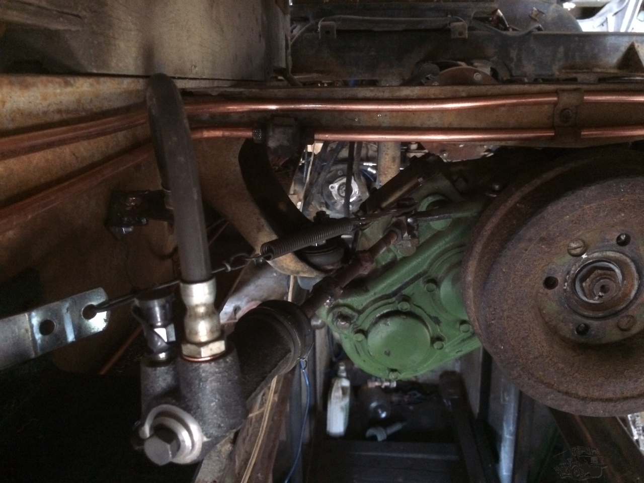

Раздатка моя прежняя
ТРЕНЕР
Avalanch
Сообщения: 1918
ГАЗ 66 АКПП

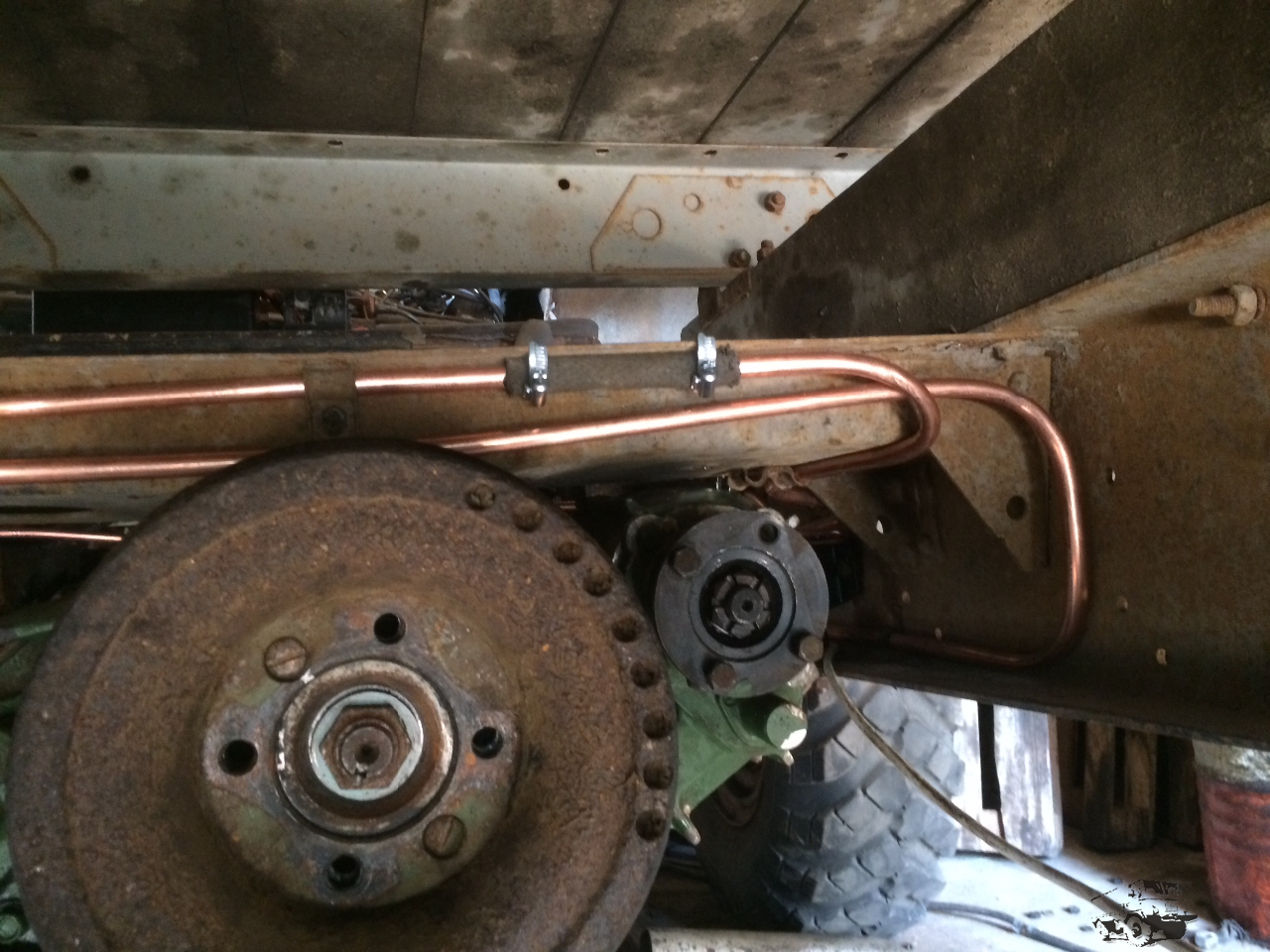

Сообщение Avalanch »
Течей нет
Люфты отсутствуют
ТРЕНЕР
Avalanch
Сообщения: 1918
ГАЗ 66 АКПП

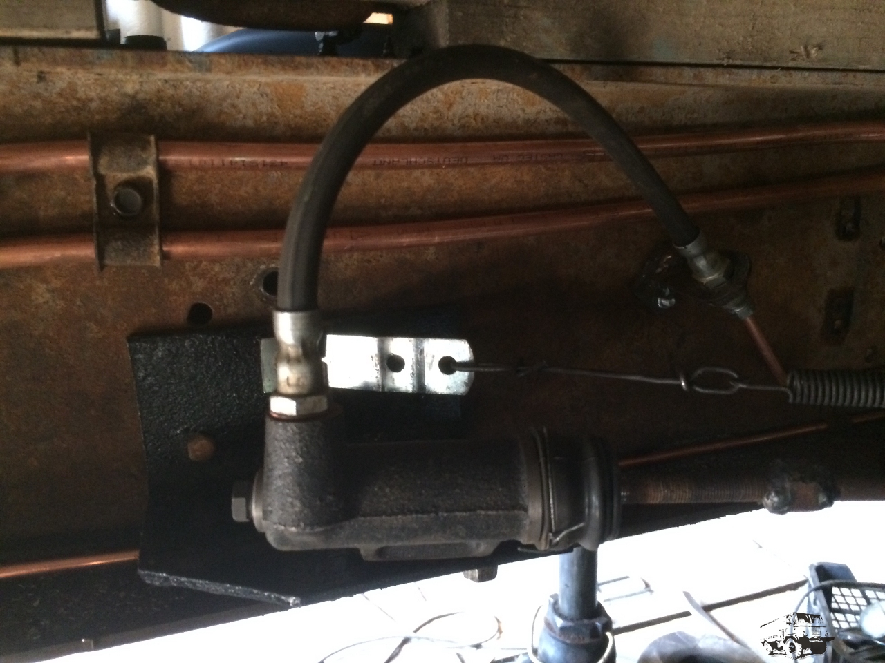

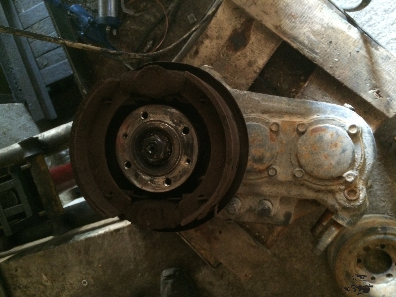

Привод ручника / ножника
ТРЕНЕР
Avalanch
Сообщения: 1918
ГАЗ 66 АКПП

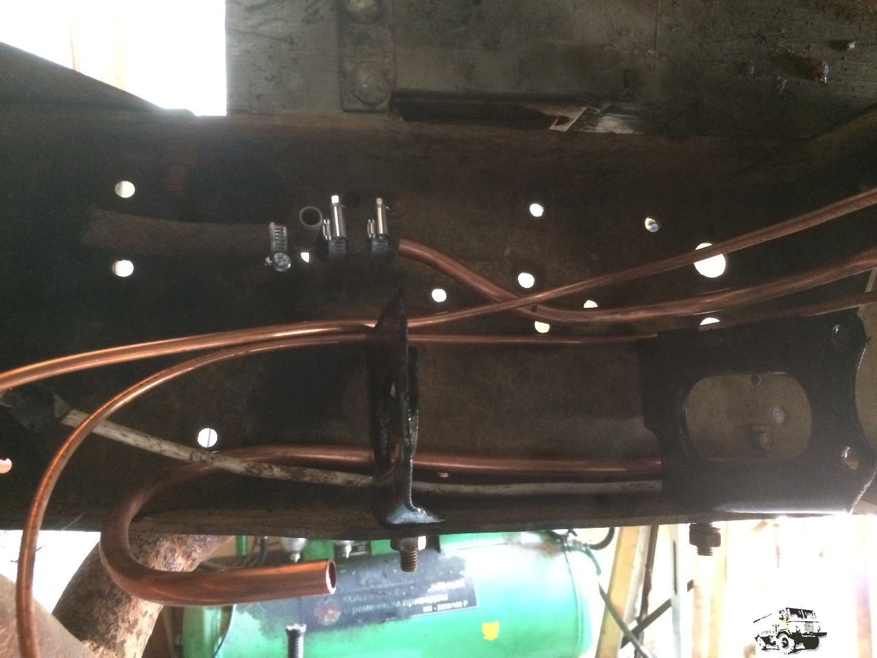

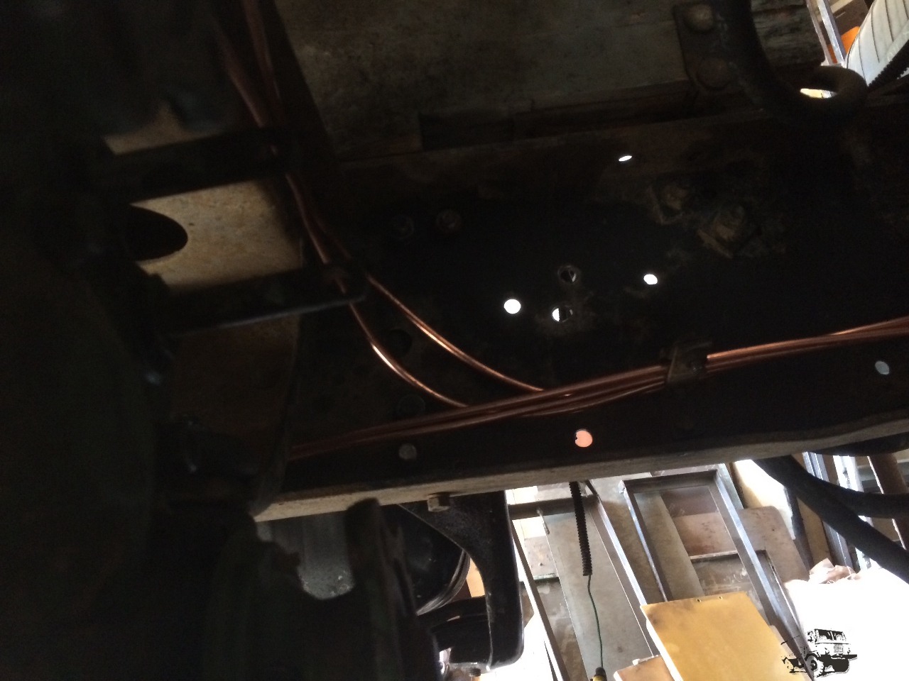

Все тормозные трубки переложены
ТРЕНЕР
Avalanch
Сообщения: 1918
ГАЗ 66 АКПП

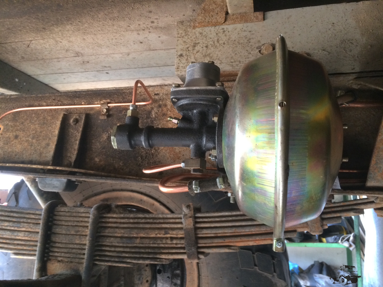

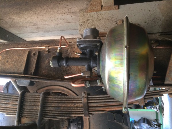

Задний вакуум на месте
ТРЕНЕР
Avalanch
Сообщения: 1918
ГАЗ 66 АКПП

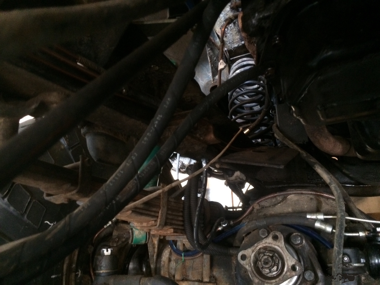

Передний
К концу сегодняшней смены
Тоже будет на месте

Тормозная система почти полностью- кроме фильтра воздуха для вакуумников- установлена и прокачана. Колодки разведены. Осталось провести тест-драйв, чтобы притереть колодки ну и устранить возможные огрехи. С полсотни соединений, бывает,что и потечет какое-нибудь или например заводской брак в цилиндрах. Ну,на то и тест.
