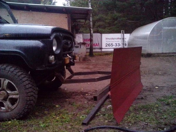

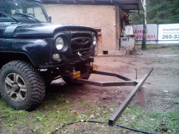

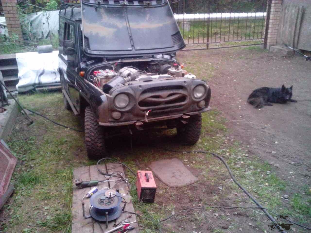

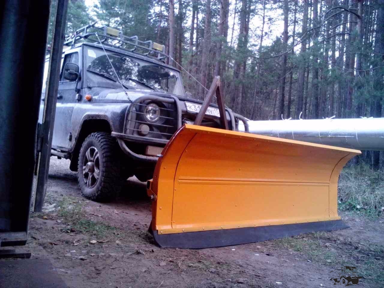

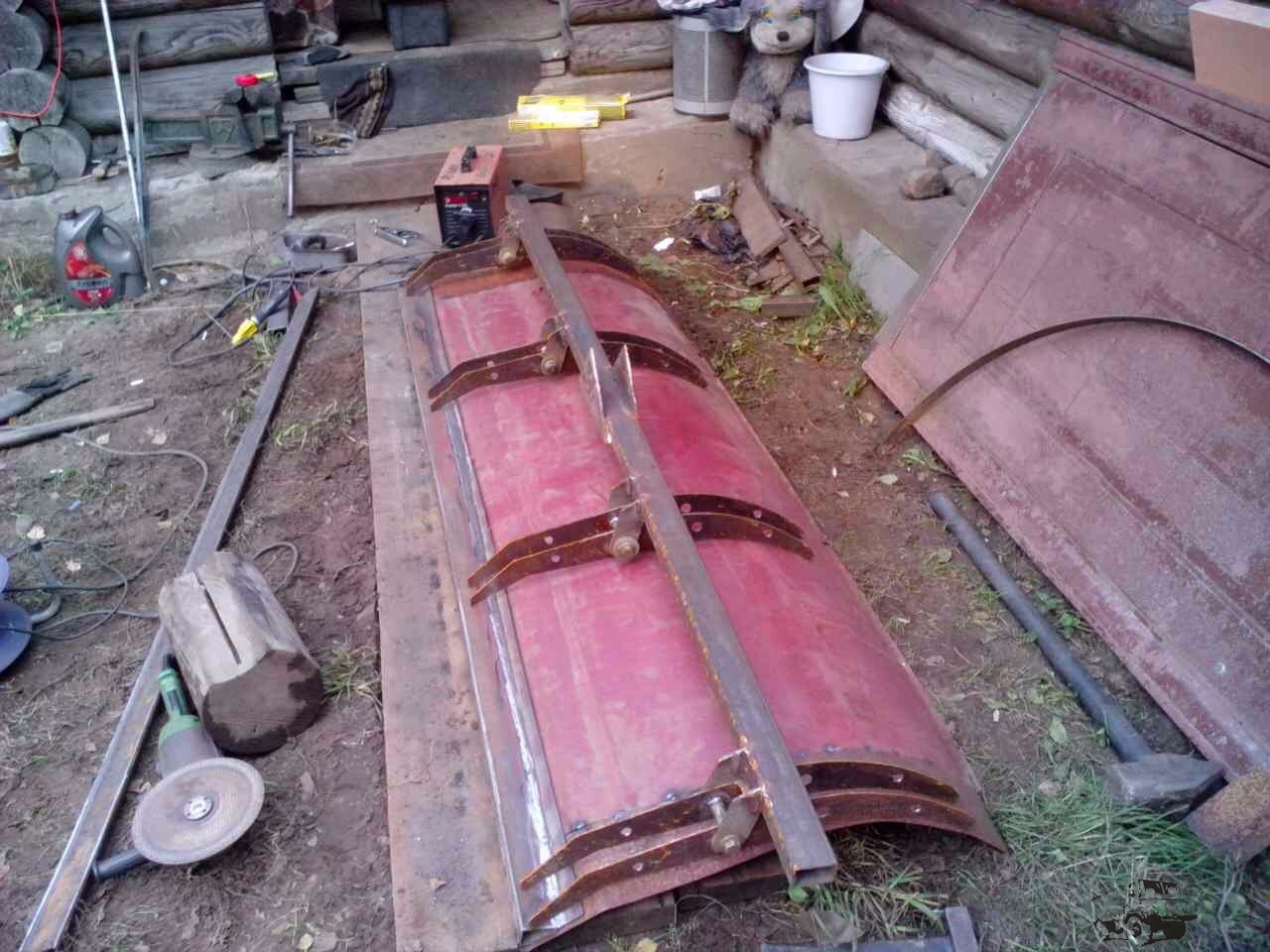

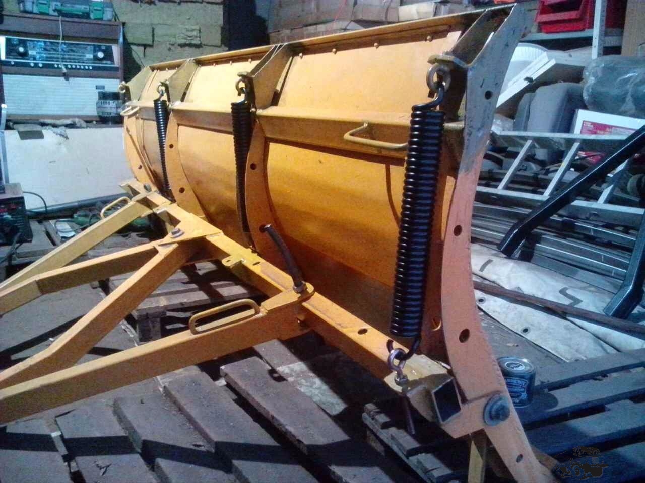

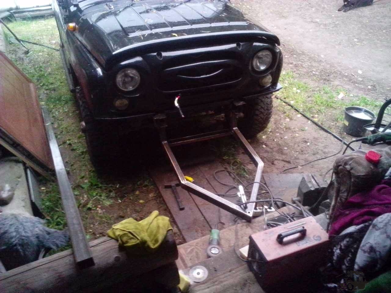

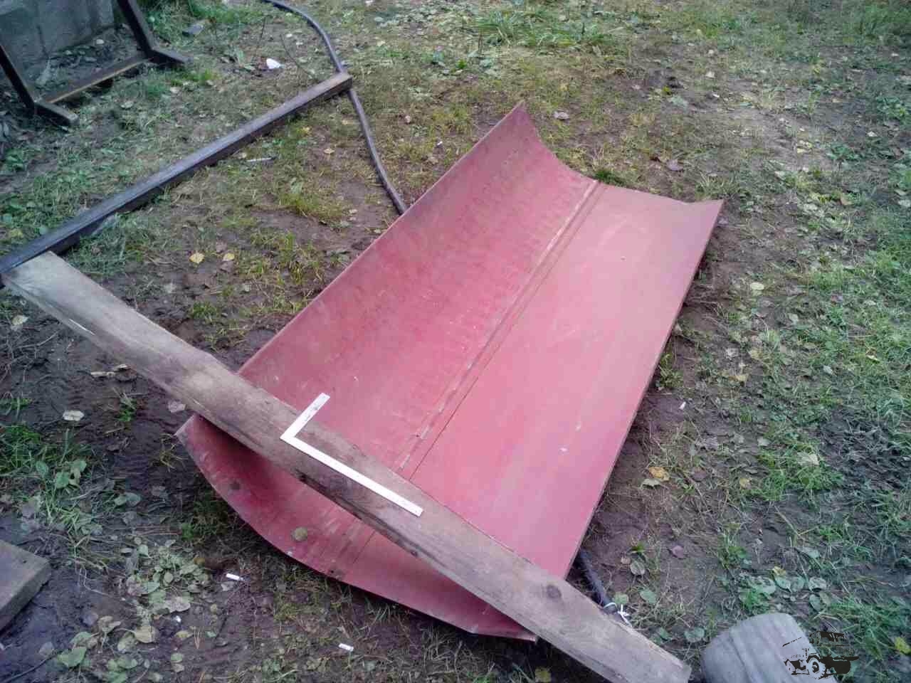

Возвращаюсь к ранее начатой теме (от 03 дек 2017, 19:16) и расскажу о нашем замечательном друге, у которого руки растут от куда надо, и склад ума как у профессора. Зовут его Игорь Emelia (http://gaz66.ru/forum3/viewtopic.php?f=51&t=20749).

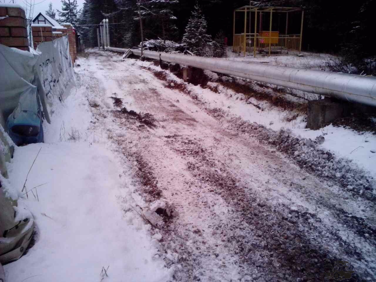

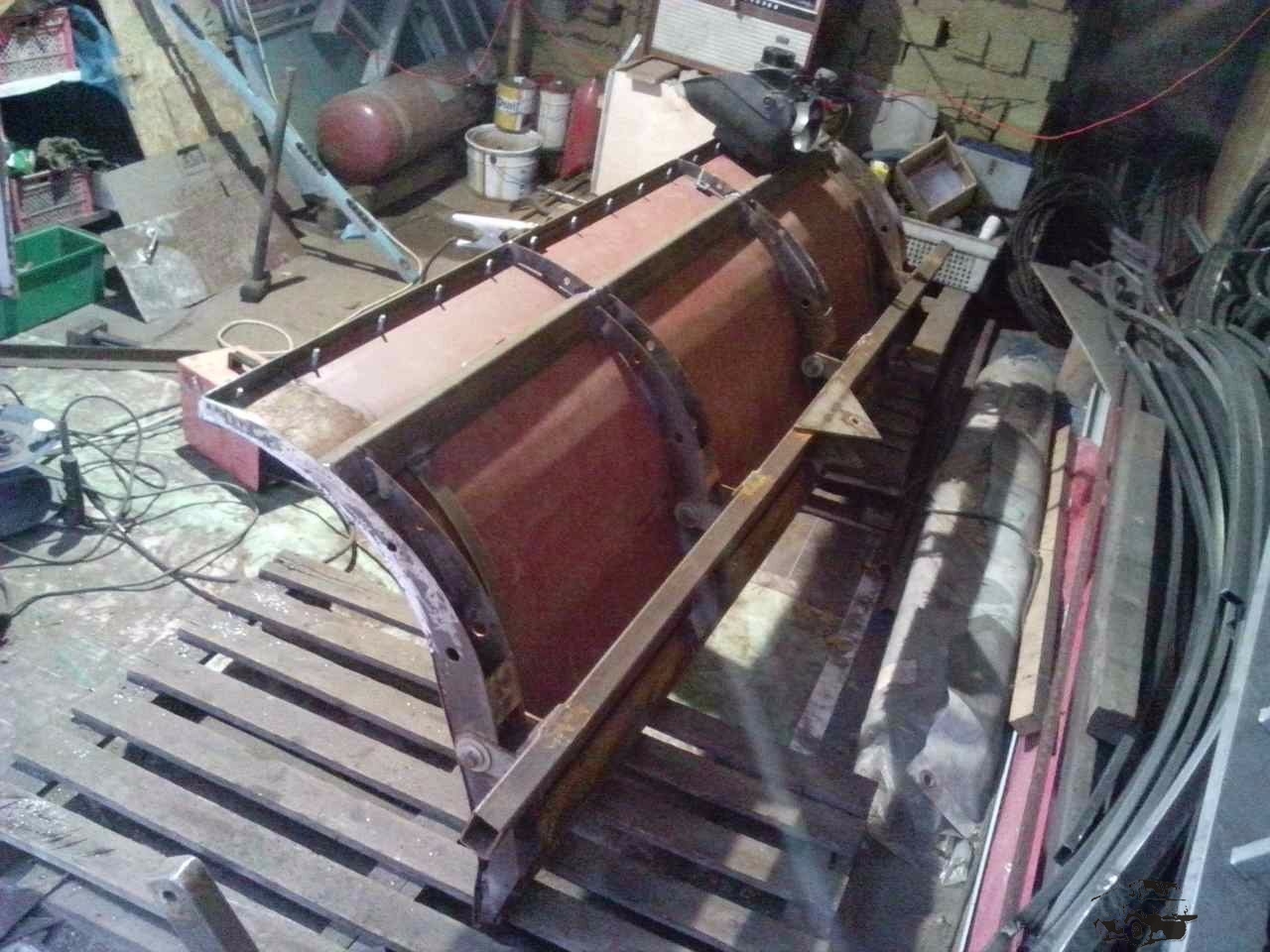

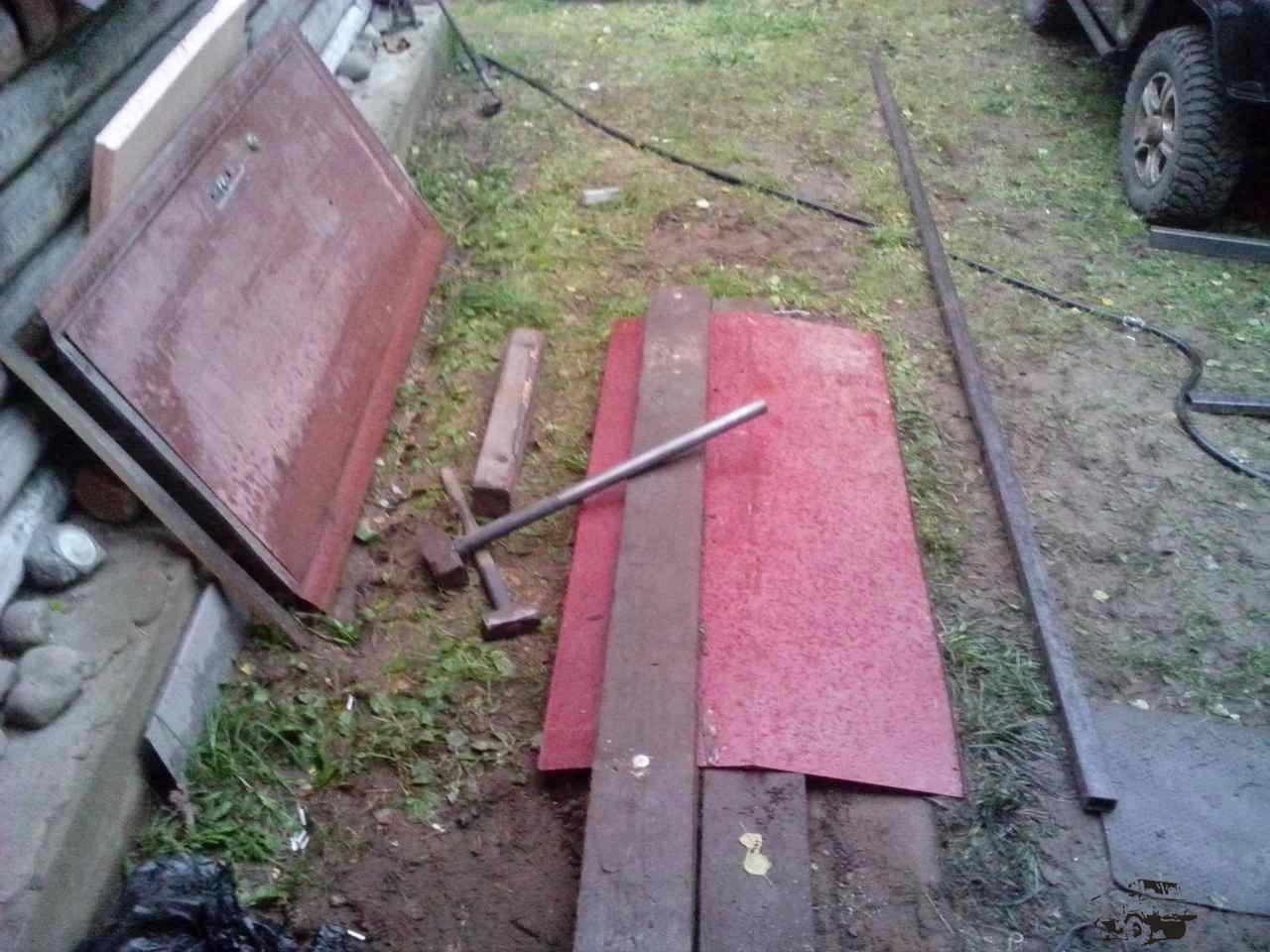

Вот настала зима и наш друг размахивая лопатой на своей усадьбе, задумался о том, как же себе упростить жизнь в зимнее время, как быстро и качественно чистить проезд и двор от снежных заносов. За чашкой чай, сидя в теплом кресле перед теплой батареей, в голове у Игоря образовались чертежи. И пошел процесс сборки ножа для железного коня (УАЗа) из всего подручного железа, которое Игорь нашел на своем участке и участке соседа
, бочки, профиль, пружины, гайки, швеллера и т.п.

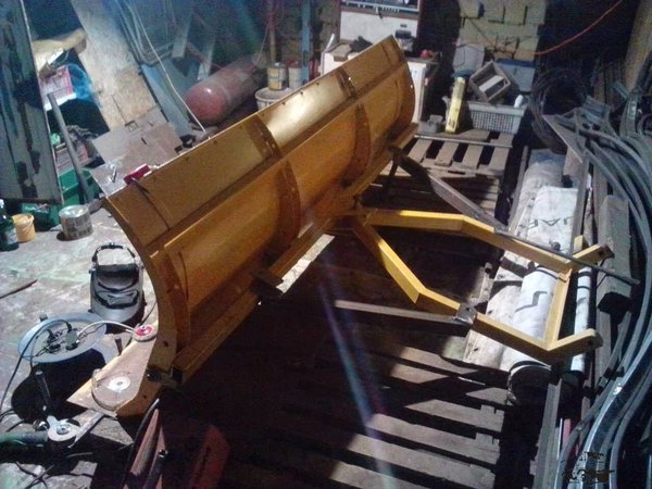

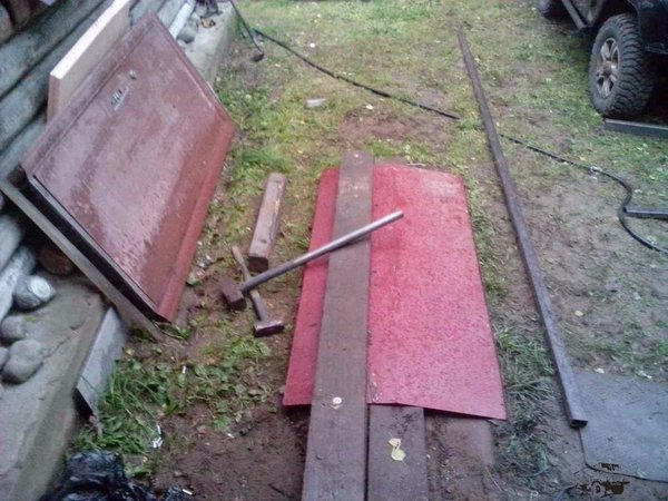

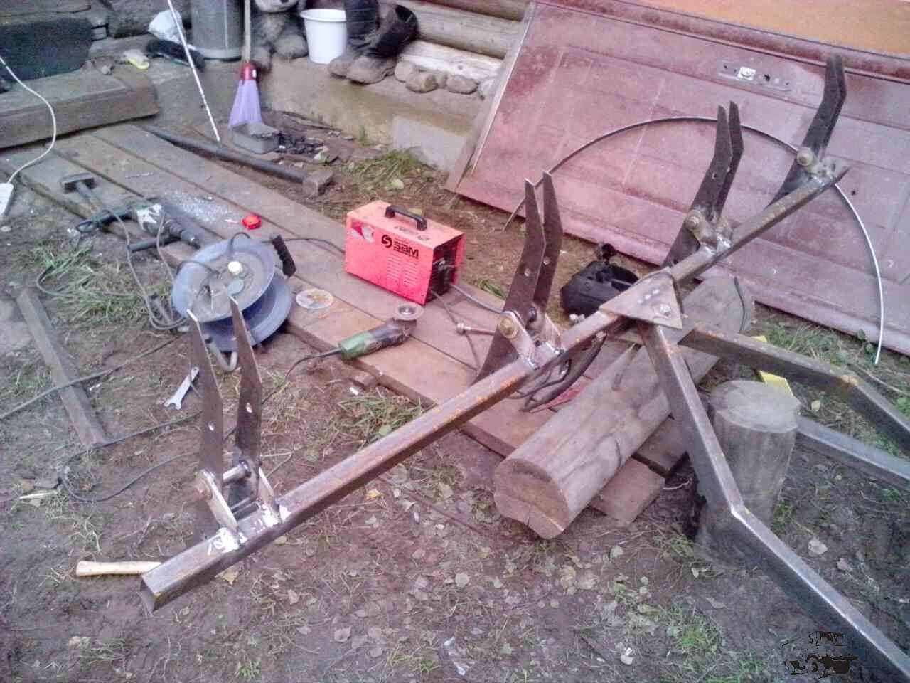

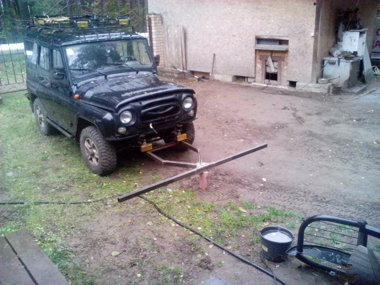

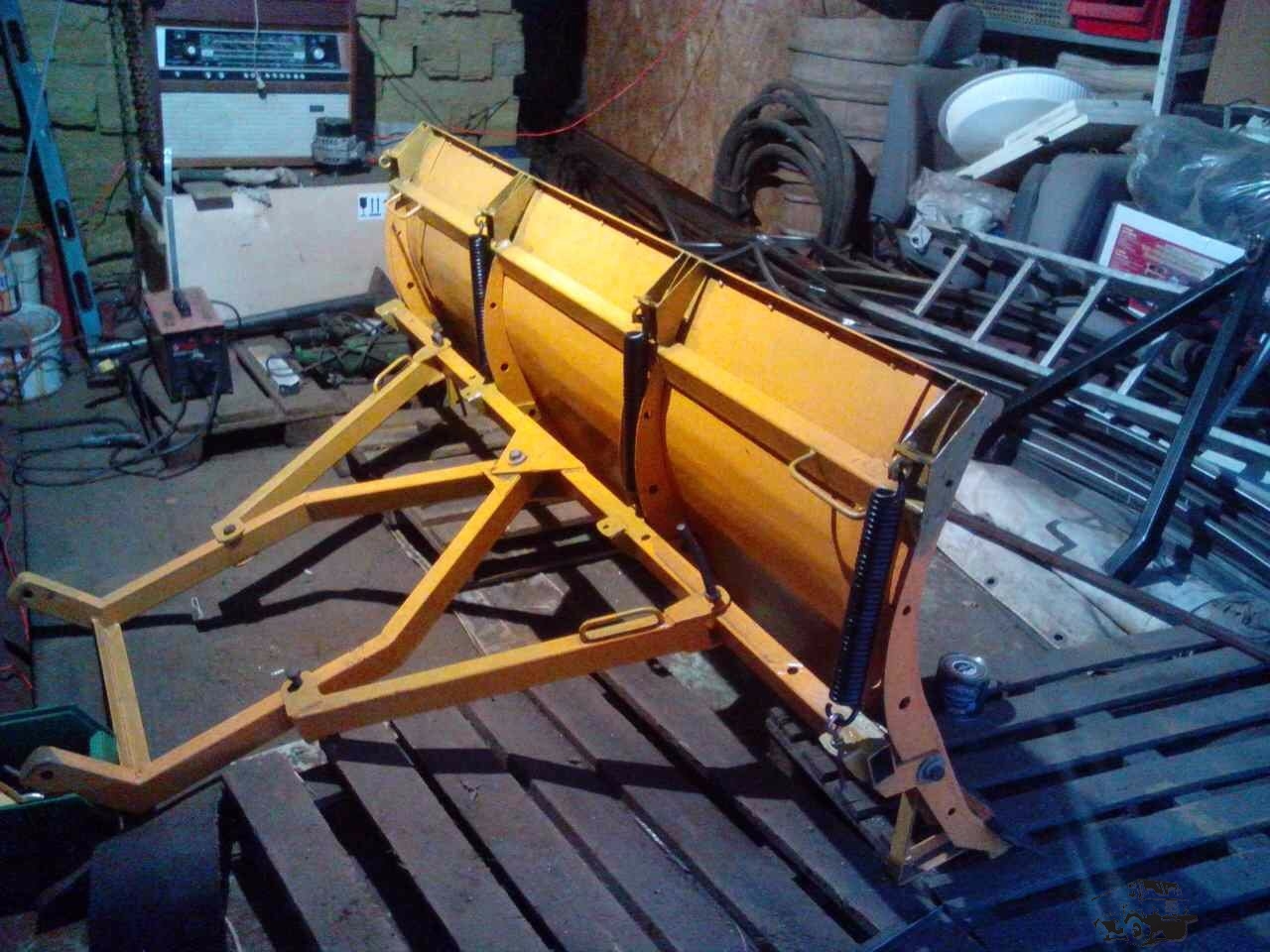

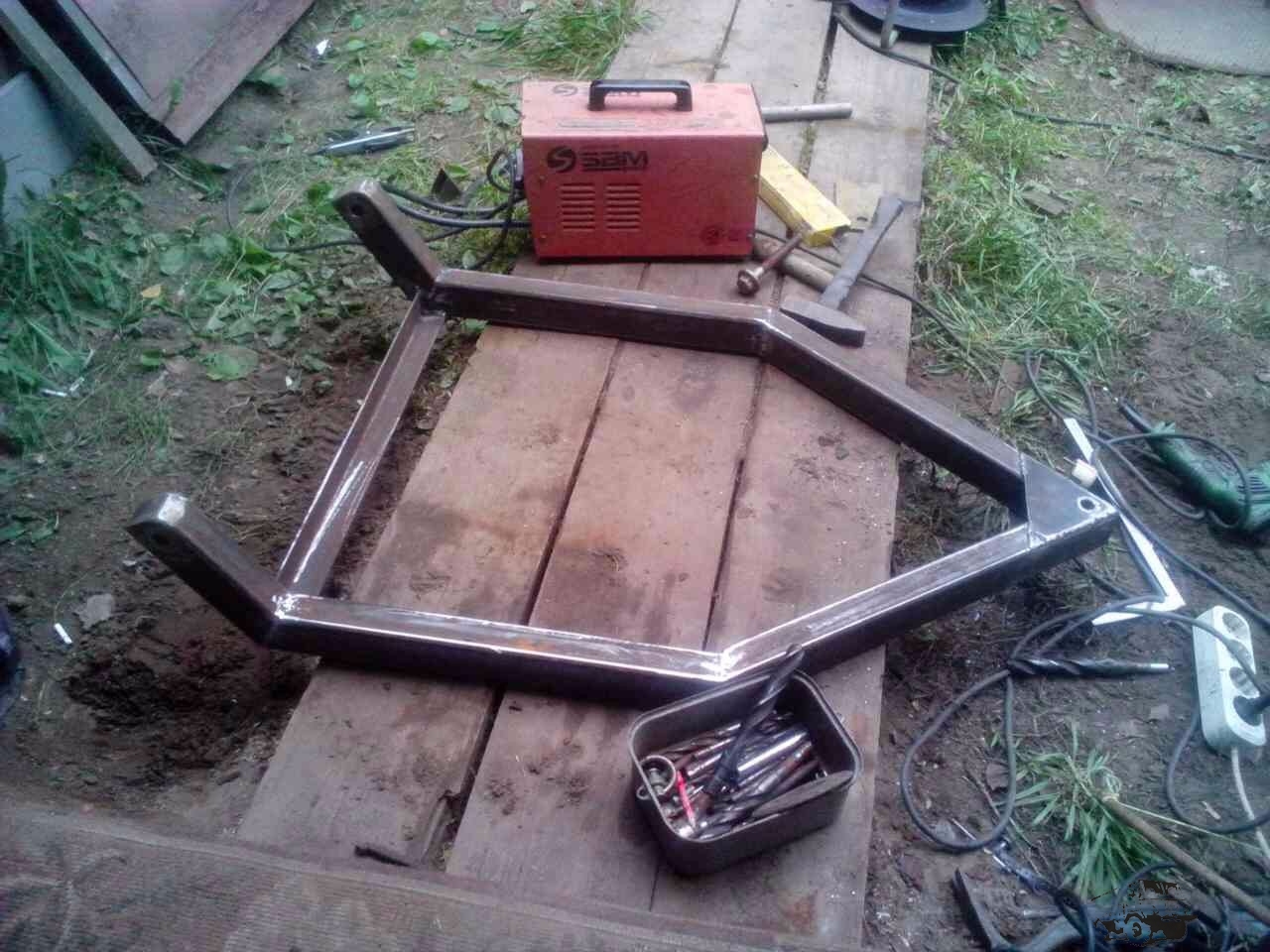

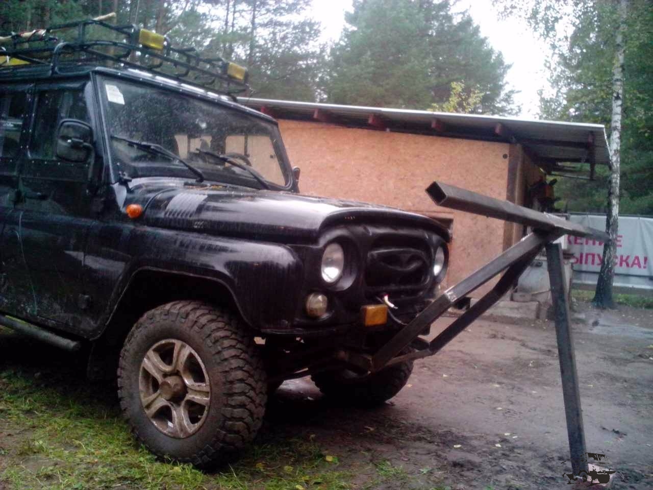

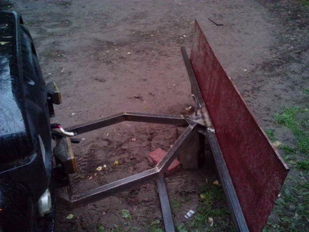

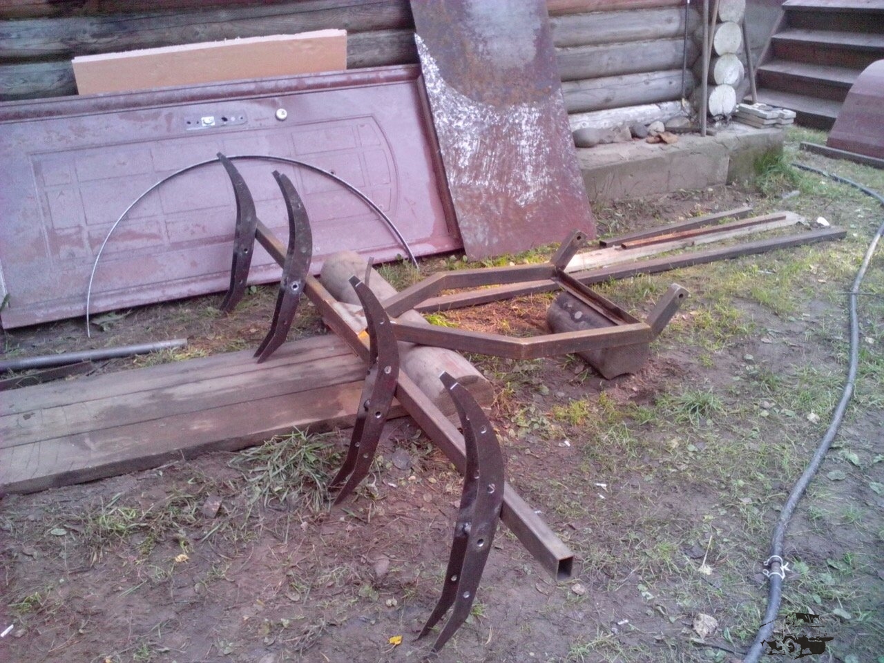

Процесс пошел бодро, конструкторские решения прям так и сыпались из неугомонного ума Игоря. Все то у него в голове

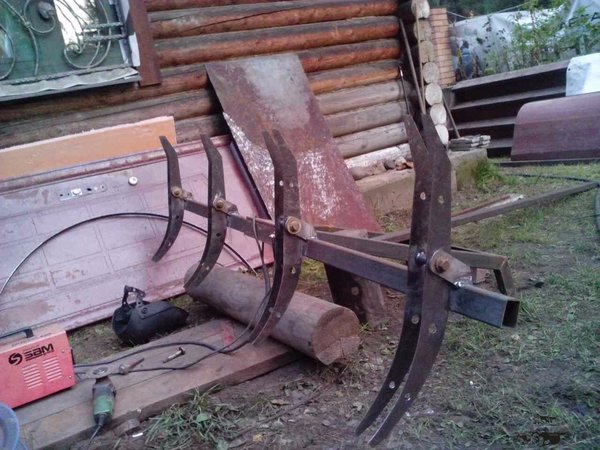

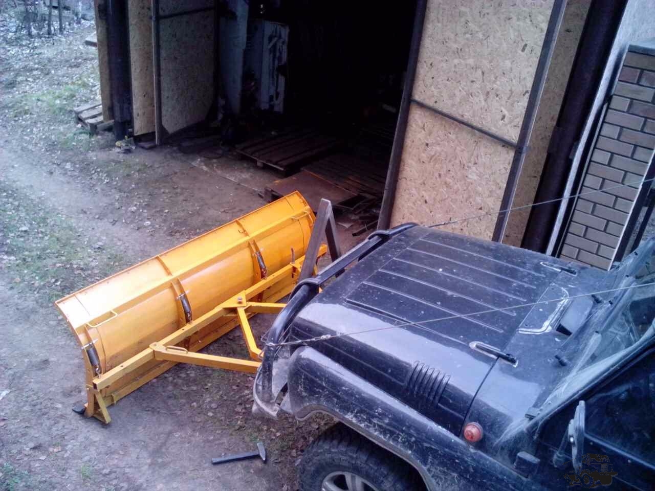

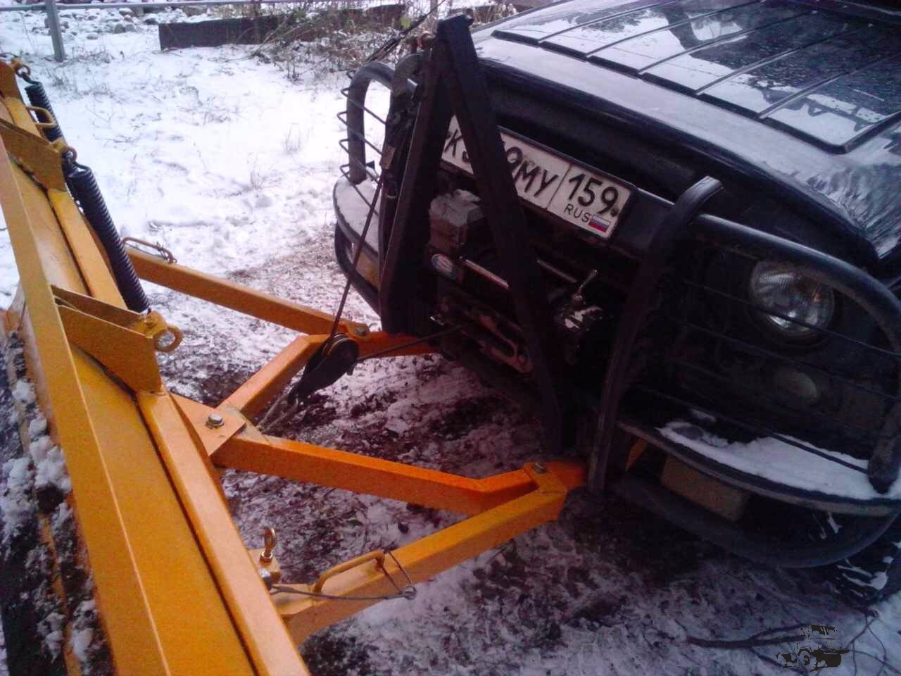

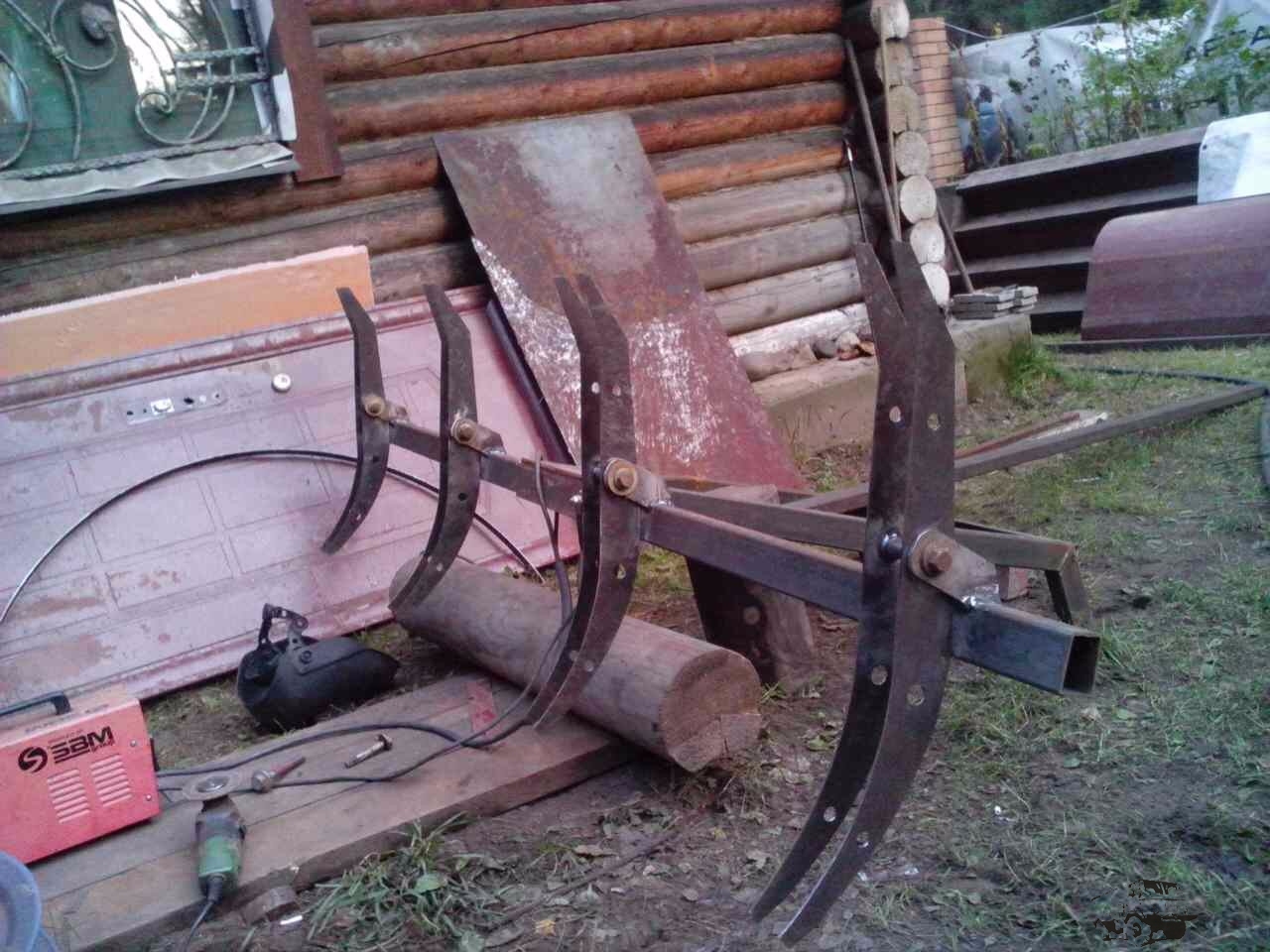

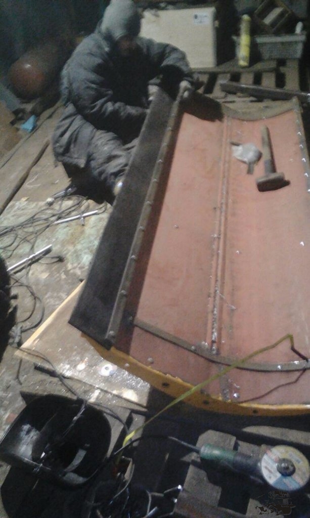

Далее дело пошло веселее. Применялось несколько вариантов оттяжных пружин, выбирались более упругие и в тоже время мягкие, чтобы отвал не заваливало и не задирало.

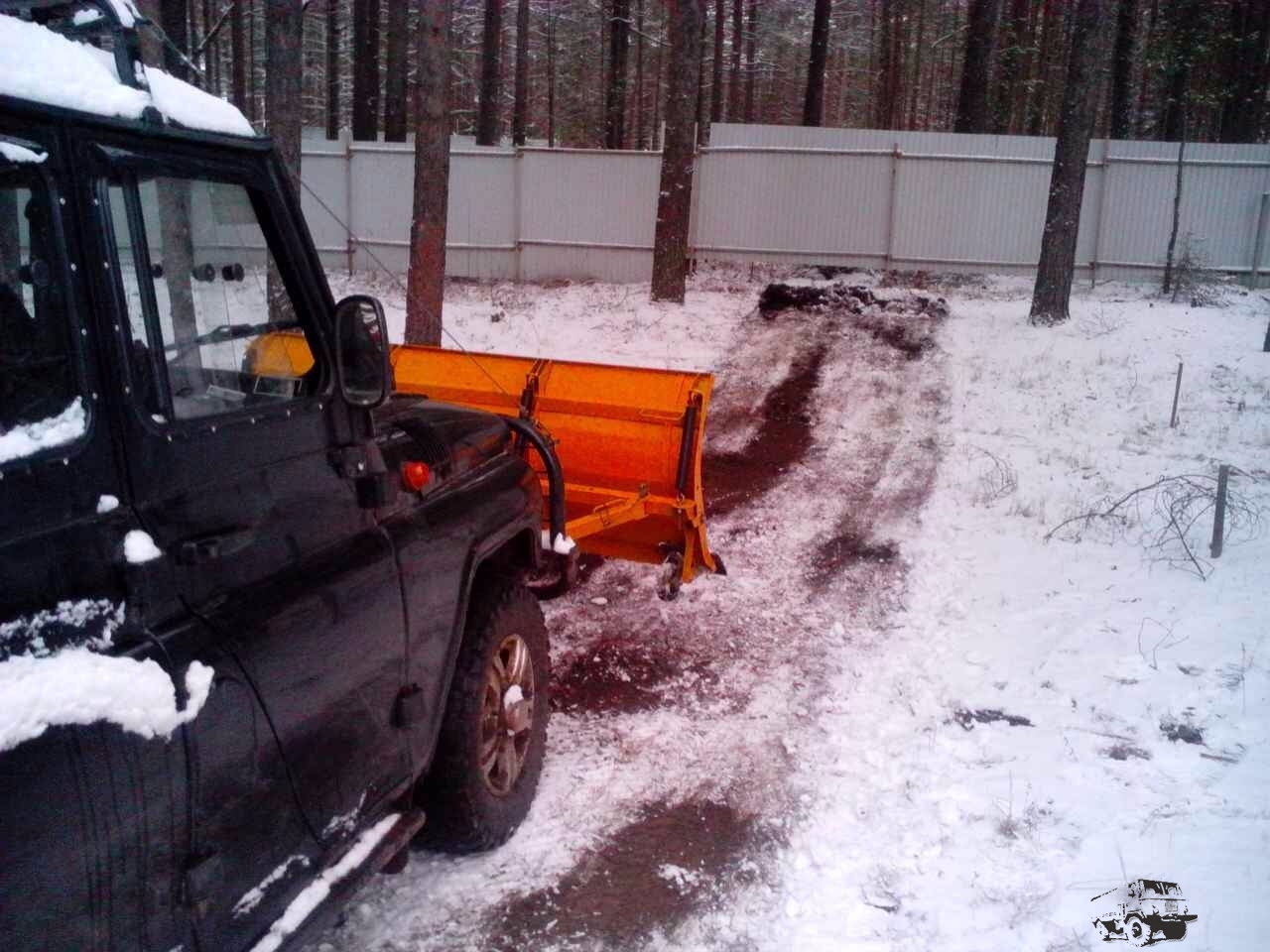

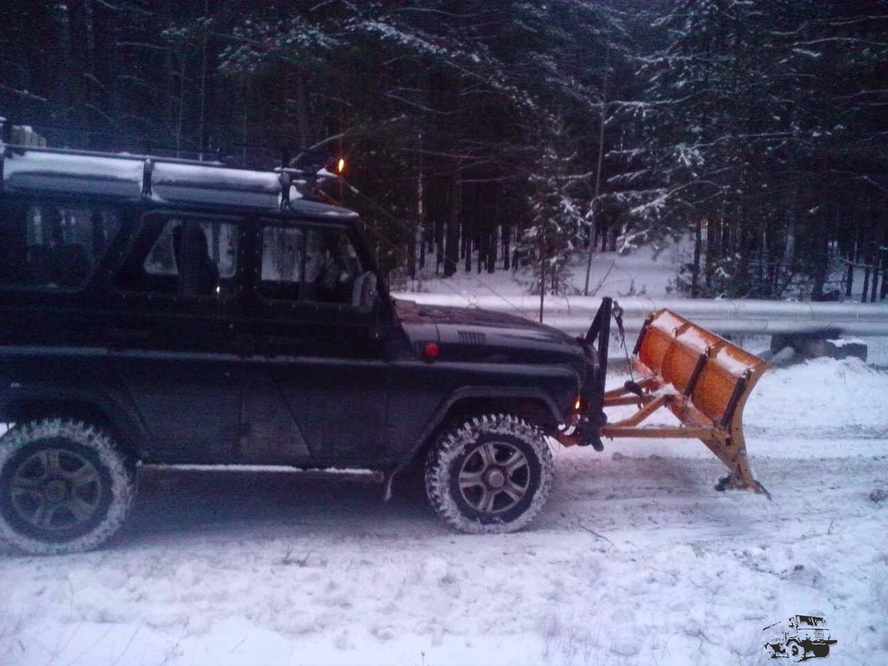

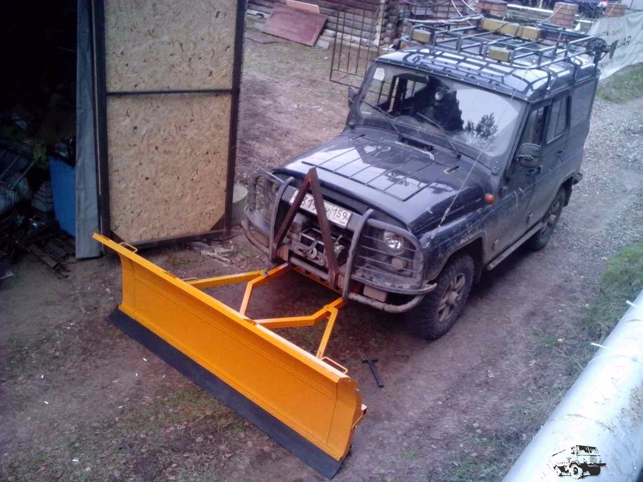

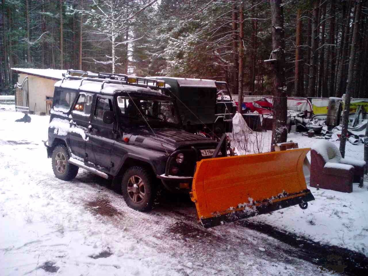

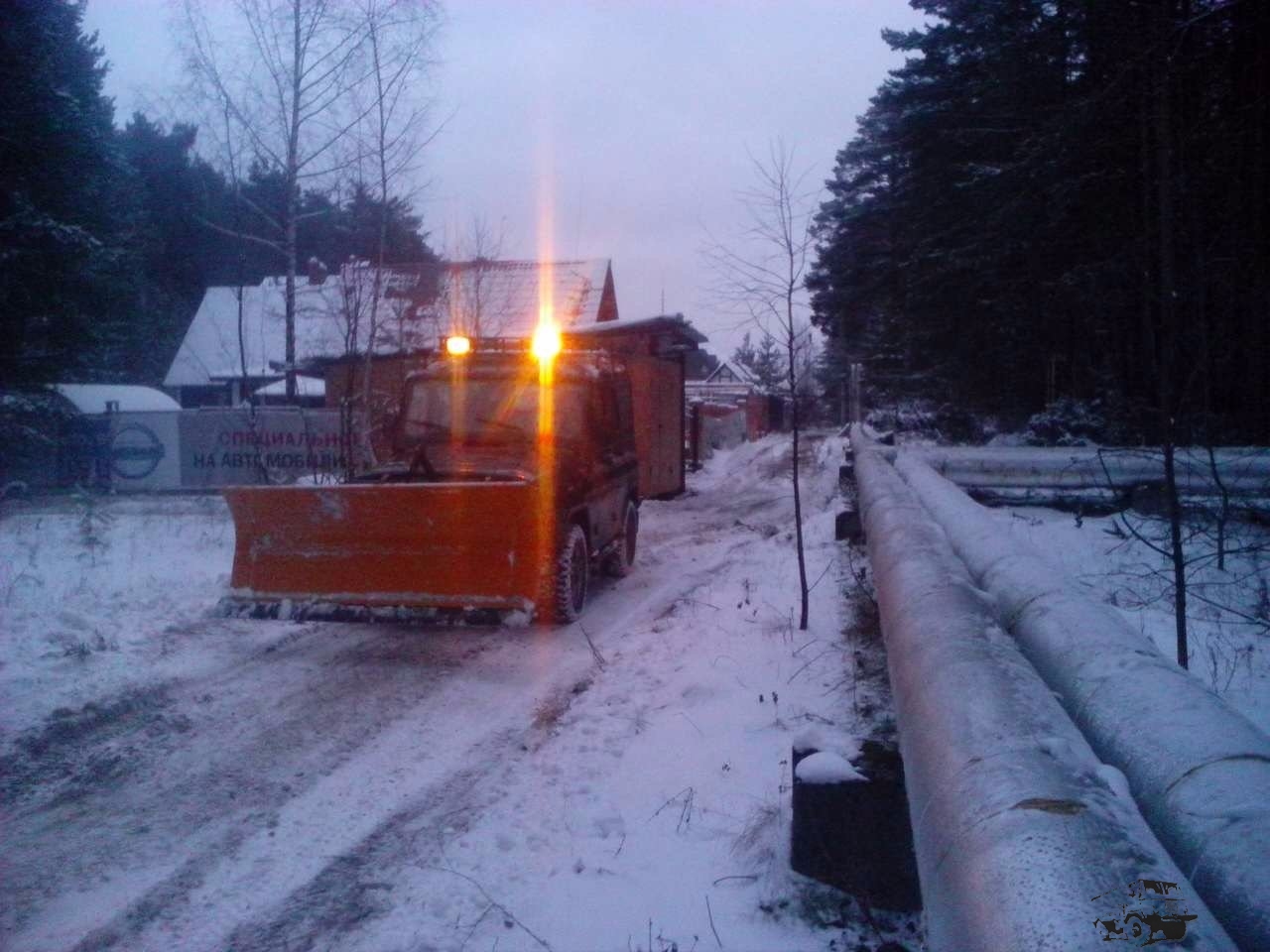

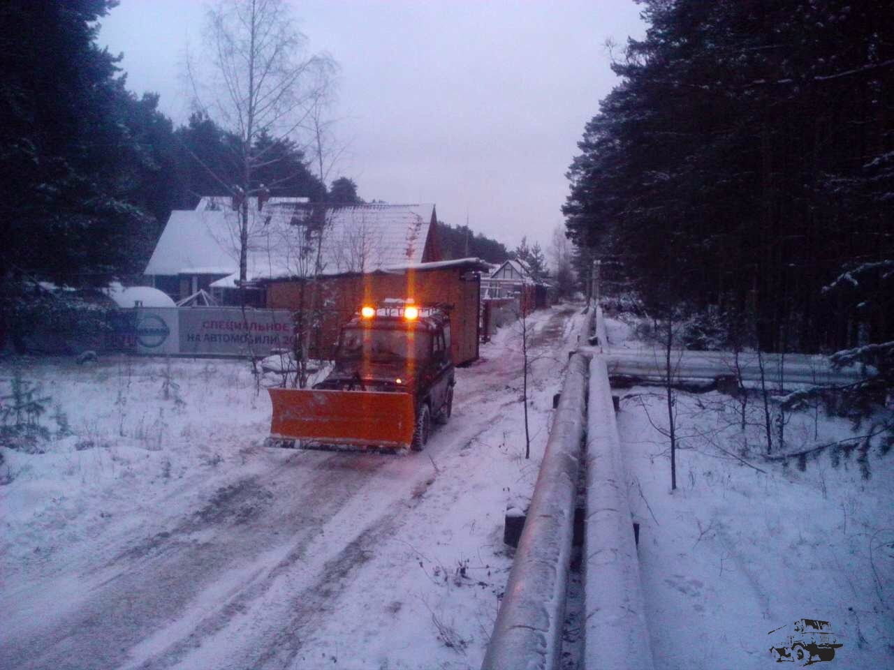

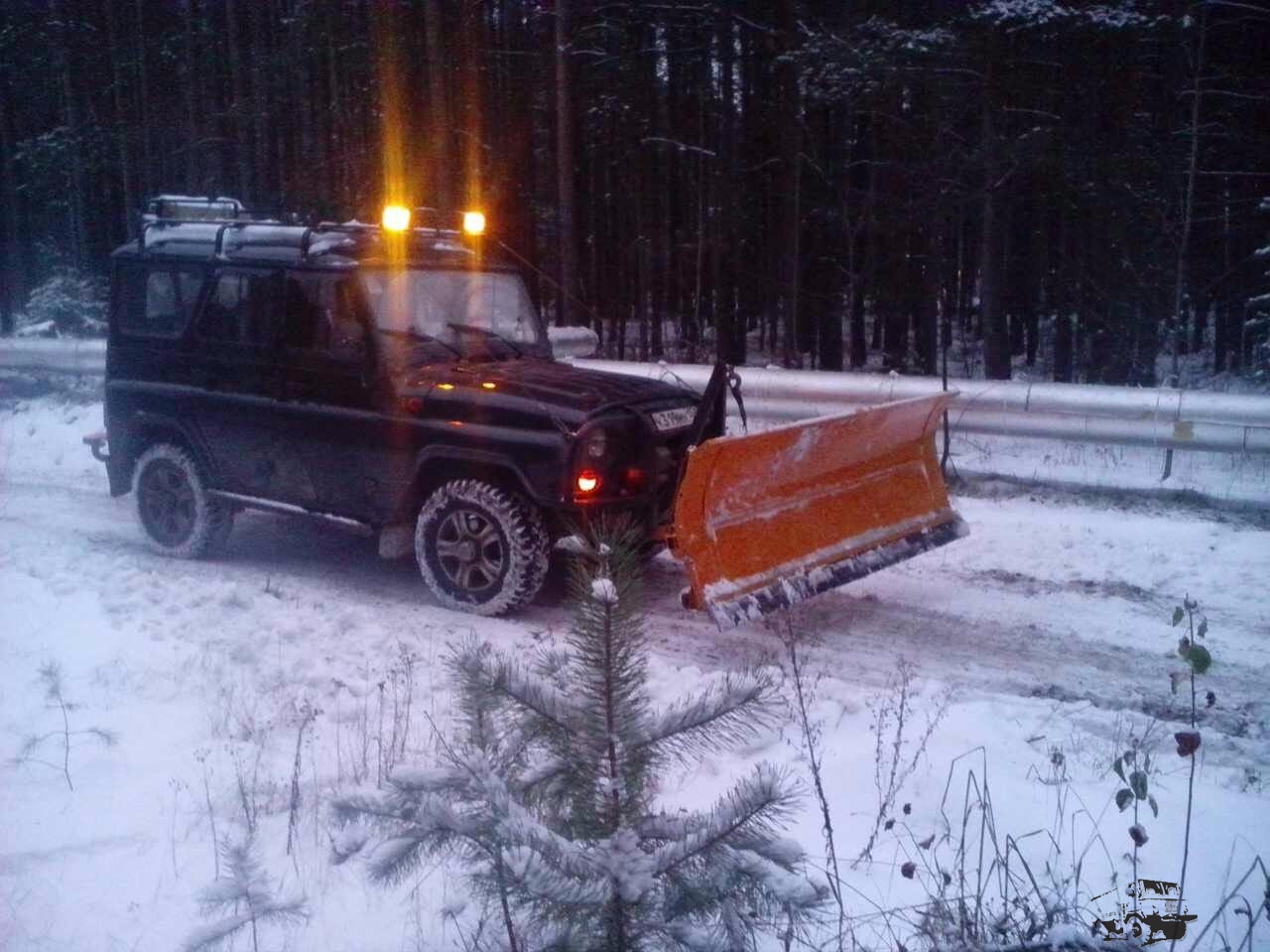

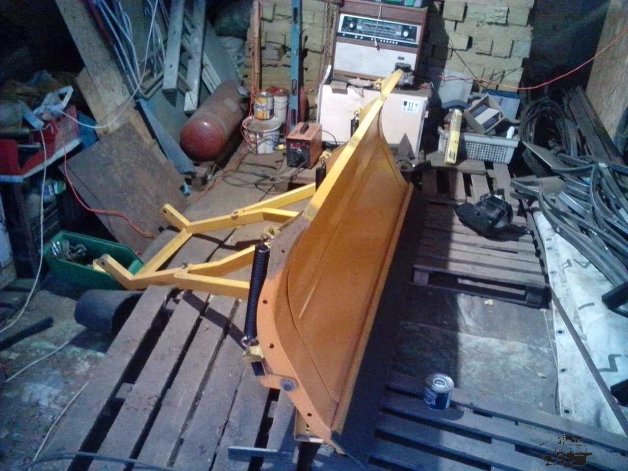

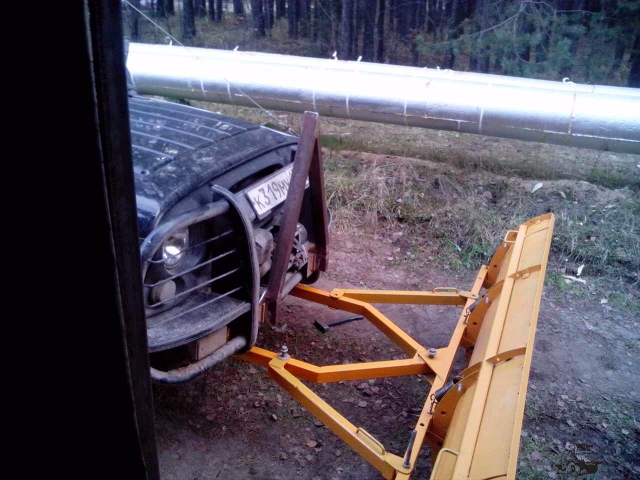

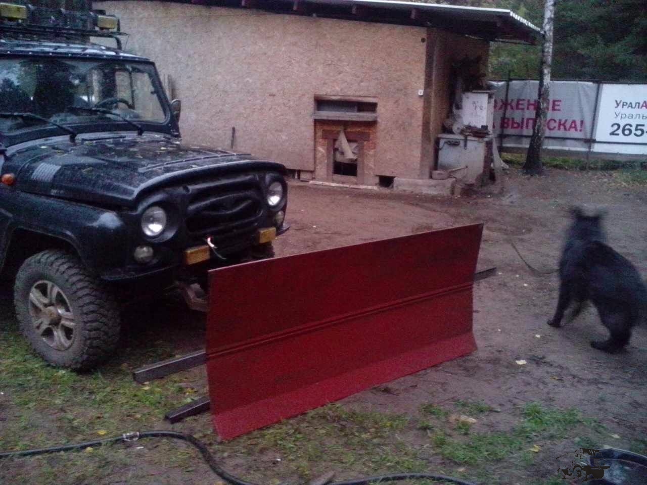

Вот и завершилась полная сборка и покраска отвала. Были успешно проведены приемочные мероприятия, испытания показали живучесть и практичность сего отвала. Теперь уборка снега приносит удовлетворение и радость. Можно и подшабашить

ГАЗ 66-04. Кина не будит...
Снеговой отвал сделал хорошо аккуратно, думаю что слабое место , там где палец состыковаться с лопатой, при ударе загнет или лопнет
- Patrick
- Сообщения: 466
- Модель: ГАЗ-66-04
- Откуда: Пермь
Алексей58 писал(а):[post]363251[/post] думаю что слабое место , там где палец состыковаться с лопатой, при ударе загнет или лопнет
Как говорится, практика покажет где слабые места, отвал же почти на коленке сделан, без расчётов и чертежей

[ref]Patrick[/ref], может и выдержит уаз легкии ,главное на пень не нарватся. я на 66, 3—месяца собирал отвал по кусочкам, 50кг. Электродов 4мм. Жег, пружины противоударной установил,проект получился хорошии
- EmeLia
- Сообщения: 657
- Зарегистрирован: 11 янв 2014, 15:10
- Откуда: Пермь
Алексей58 писал(а):[post]363258[/post] может и выдержит уаз легкии ,главное на пень не нарватся
Для энтого пуружины и ставились - чтоб об пень-препятствие отыгрывать.

Алексей58 писал(а):[post]363251[/post] где палец состыковаться с лопатой, при ударе загнет или лопнет
Там применил лист 8-ку. Пока держит.
В целом всё работает - пуружинок маловато - ишо 3 шт. добавить надобно.
